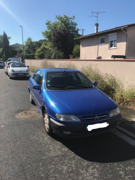

Bonjour à tous donc voilà la petite nouvelle, je cherchais une "petite" voiture pour ma femme suite à la casse moteur de sa megane, et en cherchant un peu, j’ai trouvé cette xsara bleu grand pavois, qui semblait à peu près propre même si quelques trucs à faire quand même...
Donc c’est une 1.4i de 1998 moteur TU3JP si je dis pas de bêtises avec 143000 kms au compteur, et pas mal de factures depuis 1999 donc le kilométrage est le bon au vu des factures que j’ai.

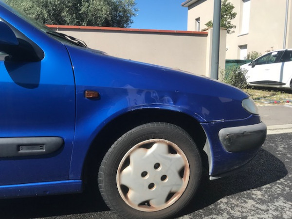

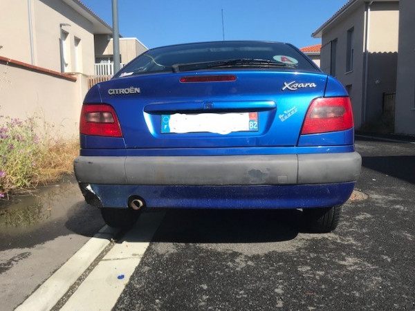

Donc pour continuer la présentation, pare choc arriere cassé dans l'angle gauche (scotch) mais je viens d'en acheté un sur LBC meme couleur pour 50€ avec fdp.
l'aile avant droite qui est froissée et qui touche presque la portiere, mais des que j'en trouve une je la change aussi, on en trouve pour 20 ou 30€, faut juste que je trouve la bonne couleur.

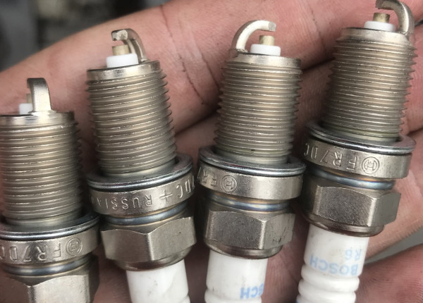

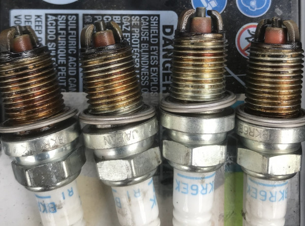

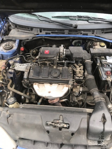

Bon après 3 jours de degrippant et chauffe du moteur, j’ai re essayé et la miracle, elles sont sorties toutes seules, je vous met en photos les anciennes et les nouvelles.
Donc c’était des NGK R double électrodes. Donc pas d’origine, c’est grave au moi s maintenant y’aura des bosch neuves.

Les photos

Elles ont l'air neuve les Bosch en grade6
Perso tout se qui est plus de une électrode j'aime pas, donc good de repasser en une électrode.
écart 0.8mm

Elles sont neuves les Bosch, je viens de les acheter, c’est juste que j’avais les mains sales :mrgreen:
Oui moi aussi tous ces trucs tuning d’électrodes qui fait gagner 30 ch... :mrgreen:

je parlait des anciennes ;)

Ah ok j’avais pas compris, y’en a une qui était un poil blanche au milieu mais c’est vrai qu’elles sont propre. Mais comme tu dis, ces machins à 2 ou 4 électrodes ....

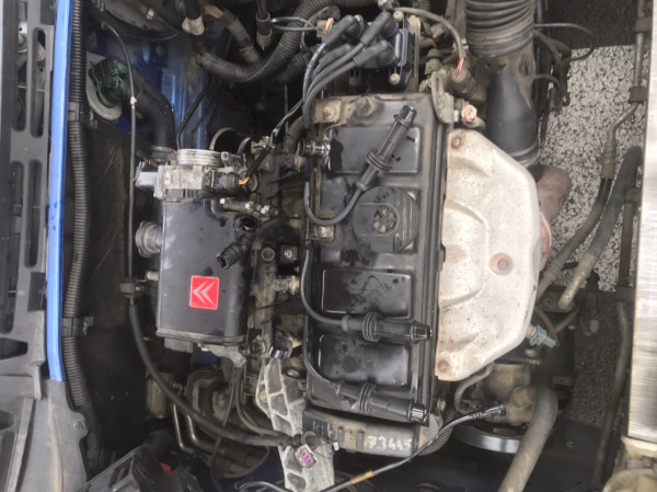

Les sondes je sais pas, mais il me semble qu’il n’y en a qu’une dans la descente du collecteur. Faut que je regarde.
