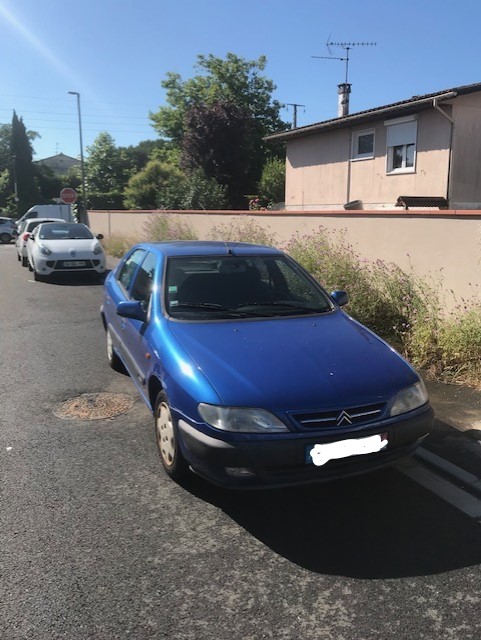

Bonjour à tous donc voilà la petite nouvelle, je cherchais une "petite" voiture pour ma femme suite à la casse moteur de sa megane, et en cherchant un peu, j’ai trouvé cette xsara bleu grand pavois, qui semblait à peu près propre même si quelques trucs à faire quand même...
Donc c’est une 1.4i de 1998 moteur TU3JP si je dis pas de bêtises avec 143000 kms au compteur, et pas mal de factures depuis 1999 donc le kilométrage est le bon au vu des factures que j’ai.
Radiateur moteur changé récemment par l’ancien propriétaire ainsi que le radiateur de chauffage, donc je pense que je risque d’être bon pour le refaire un joint de cucu bientôt, mais je suis rodé maintenant :mrgreen:
Embrayage fait à 86000 kms donc je pense que c’est des vieux qui devaient l’avoir au début ...
Je vous met des photos dès que possible.

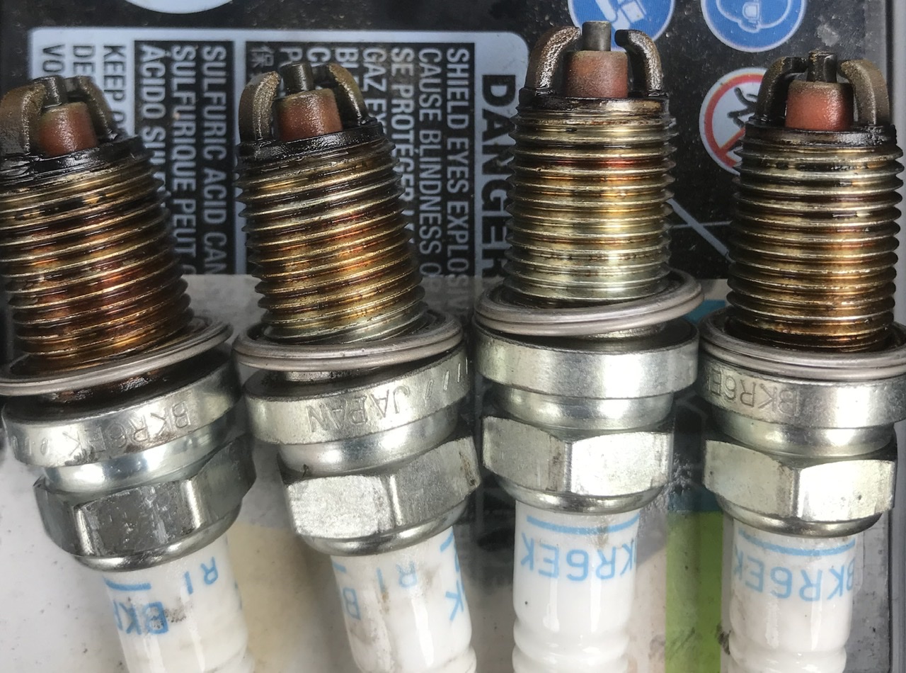

Bon après 3 jours de degrippant et chauffe du moteur, j’ai re essayé et la miracle, elles sont sorties toutes seules, je vous met en photos les anciennes et les nouvelles.
Donc c’était des NGK R double électrodes. Donc pas d’origine, c’est grave au moi s maintenant y’aura des bosch neuves.

 Sujet du message: Re: [tibo31]La xsara de 98
MessagePosté: Samedi 13 Juin 2020 18:44
Messages: 5111
Elles ont l'air neuve les Bosch en grade6
Perso tout se qui est plus de une électrode j'aime pas, donc good de repasser en une électrode.
écart 0.8mm
écart 0.8mm
Elles sont neuves les Bosch, je viens de les acheter, c’est juste que j’avais les mains sales :mrgreen:
Oui moi aussi tous ces trucs tuning d’électrodes qui fait gagner 30 ch... :mrgreen:

je parlait des anciennes ;)
