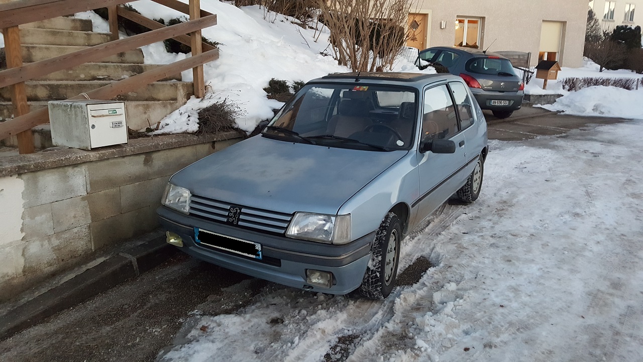

Je me lance dans la présentation de mon 2ieme véhicule. Qui est mon projet actuel et qui devrait m'occuper pendant un moment :lolbis:
Petit rappel vite fait.
Moi c'est John, 27ans, contrôleur technique.
Et bien entendu passionné de mécanique, carrosserie, soudure et bricolage en tous genre.
Pour l'auto c'est donc une 205, model xs de 1991 (un an avant ma 106 seulement)
J'ai acheté ce véhicule en 2017 si je ne dit pas de bêtises en remplacement de ma 206 Rc que j'avais vendu. Pour continuer d'avoir une 2ieme auto pour le plaisir ainsi que parce que ma 106 ne roulait plus beaucoup (explication dans mon autre poste..).
C'est un ami qui me la vendu à un prix très correct, elle avait 178000km et était dans son jus sans être une belle auto non plus.
J'ai roulé un moment avec je trouvais cette auto très sympa. seul bémol, les carbu se désamorçais de temps en temps et elle ne voulais plus démarrer.

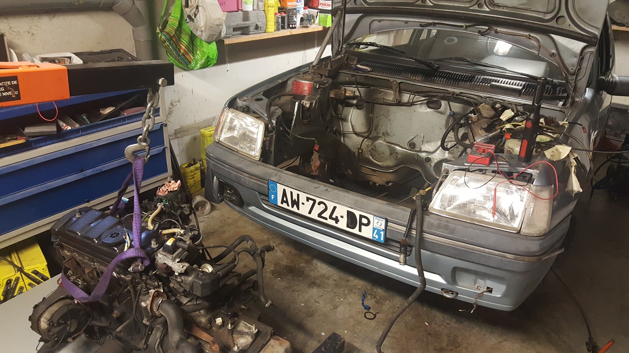

Les mois on passé et je me suis dit, tien mais pourquoi ne pas faire quelques chose avec mon 1l6 hybride qui traine dans le garage histoire d'avoir une auto avec des perfs correct pour un prix mini [icon_twisted.gif]
Je me suis donc lancé dans le montage de la 205 xsi première du nom :lolbis:
Quelques photo du montage :

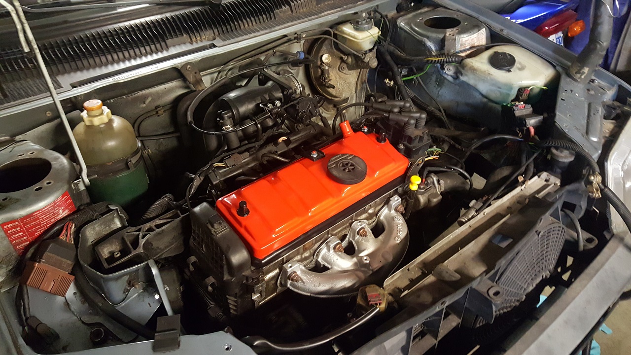

Du coup je termine un peu la présentation :mrgreen:

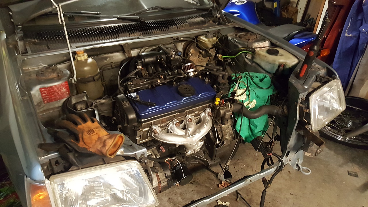

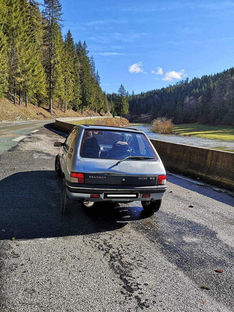

A l'heure qu'il est le moteur est dedans et tourne sans problème j'ai déjà bien fait 5000 bornes.
C'est très sympa, coupleux tôt ça en surprend souvent surtout que la caisse paye pas de mine :dentier:

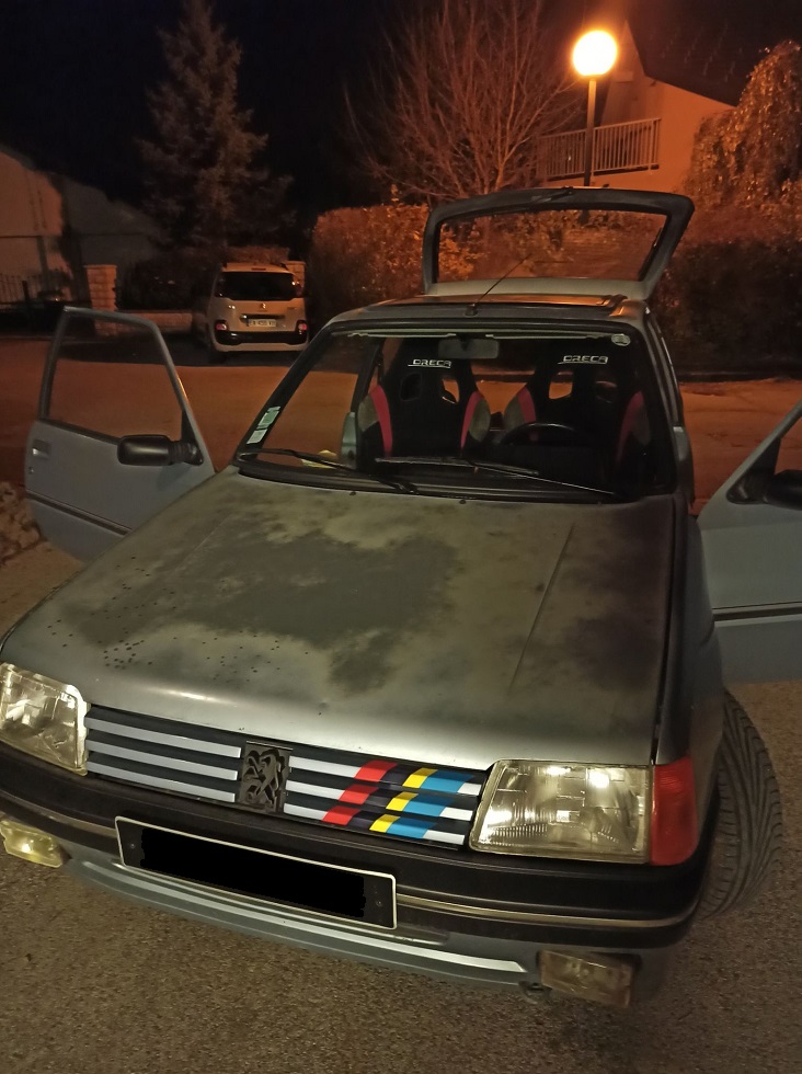

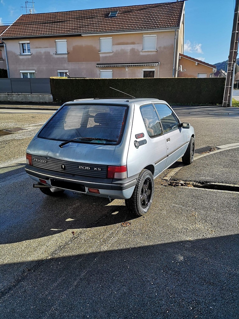

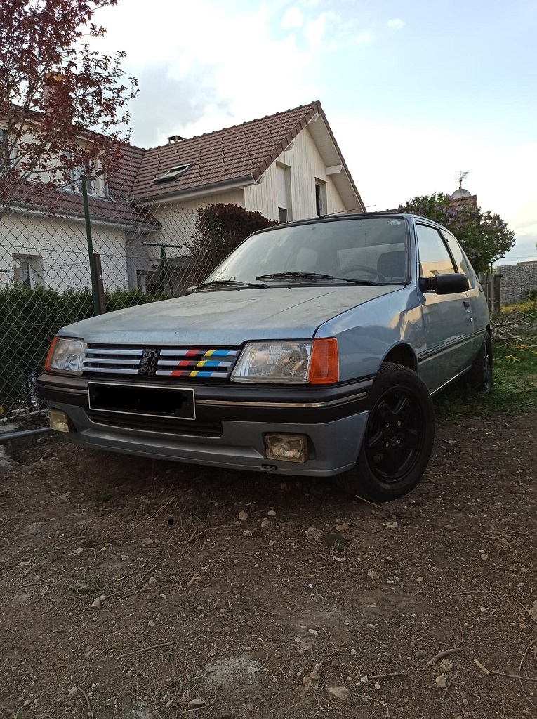

La voila actuellement (les photo sont jolie mais la carrosserie à bien vécu en réalité) :
Pour la configue en gros :
- Hybride bas moteur saxo vts et culasse xsi (200000 kil au moin)
- Boite d'origine de la xsi 1l4 avec le 14*60
- Cardant neuf origine
- Berceau et train av Gti
- Frein av 206 s16 en 266
- Amorto av origine neuf + ressort court
- Jante 106 xsi repeintes par mes soins en noir brillant
- Calle de 20mm (geulé pas c'est juste pour le look actuellement :dentier: )
Sinon pour le swap rien de bien compliqué la dessus, petite modif du berceau à faire style 205 Rallye.
Trouver une place pour le calculo et tirer 2 ou 3 alims et masses.
Et un réservoir de gti avec une pompe à essence évidement.
Je vais refaire un message prochainement pour vous expliquer le projet actuel sur cette auto.

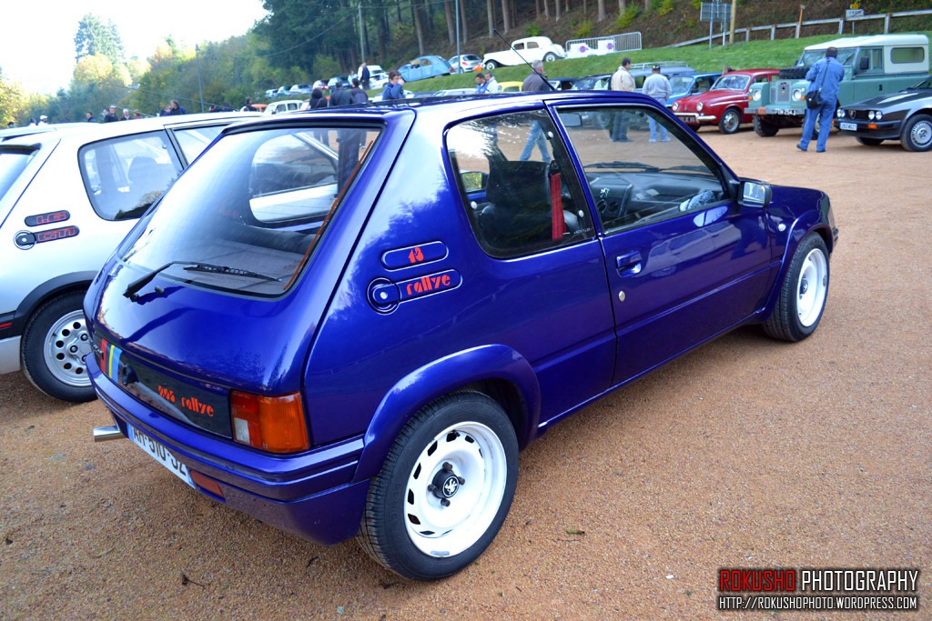

J'ai donc pensé à plusieurs choses, au départ l'idée de base était de faire une copie de 205 rallye extérieur, car c'est une auto que j'adore et qui me fait rêvé mais malheureusement déjà beaucoup trop chère...
Par la suite j'ai continué à réfléchir et je me suis dis, pourquoi pas garder cette idée de rallye mais en transformant une peu à ma sauce "205 xsi".
J'étais bien chaud j'avais fait faire des autocollants pour les custodes. Je voyais des sièges siglés xsi bref le délire :dentier:

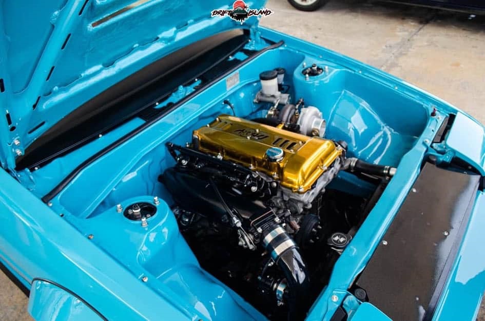

J'aimerai un truc dans mon délire, avec un compartiment moteur à la sauce nippone vraiment beau à voir. sans superflu.
Et repartir propre pour le reste (moteur, carrosserie etc)
Je vous met quelques photos pour illustrer.

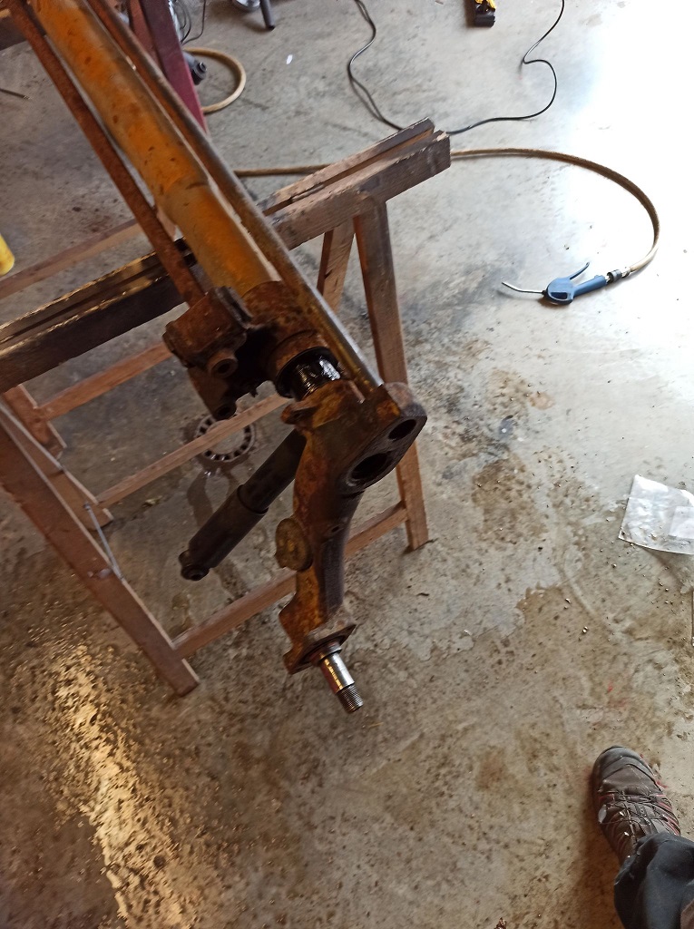

- Réfection complète d'un train arrière avec barres de torsion de gti 1l9
J'ai commandé et récupéré plusieurs élément pour l'intérieur. Les photos arriverons.

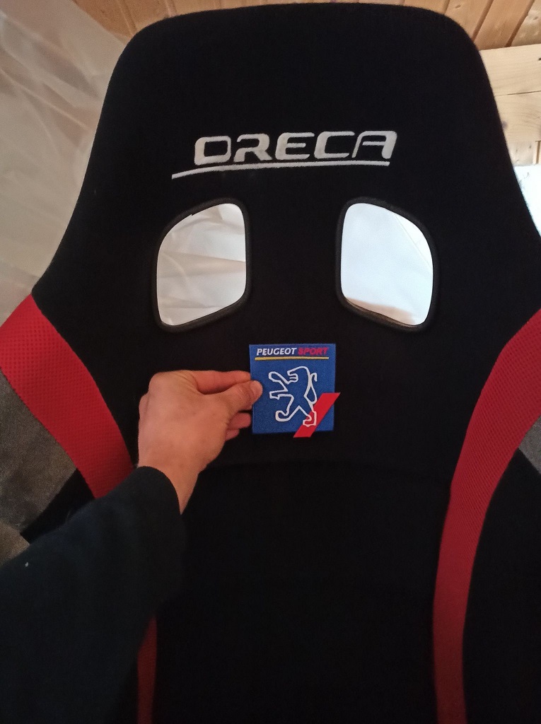

Ce sera donc des baquets plus homologué, auquel je compte redonner un bon coup de propre :
Pour les rendre un peu plus sympa j'ai trouvé des beau logo peugeot sport que je vais faire coudre sur les tissus des baquets.
En plus de ça, soit je refais une belle peinture noir brillante derrière, soit un covering carbone à voir.
Sinon j'ai aussi récupéré un train arrière de gti 1l9 à rénover (plus grosse barre de torsion que ma xs d'origine, et frein à disque). J'ai commencé à démonter tous ça.

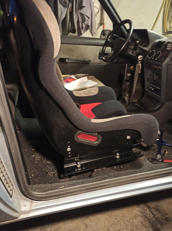

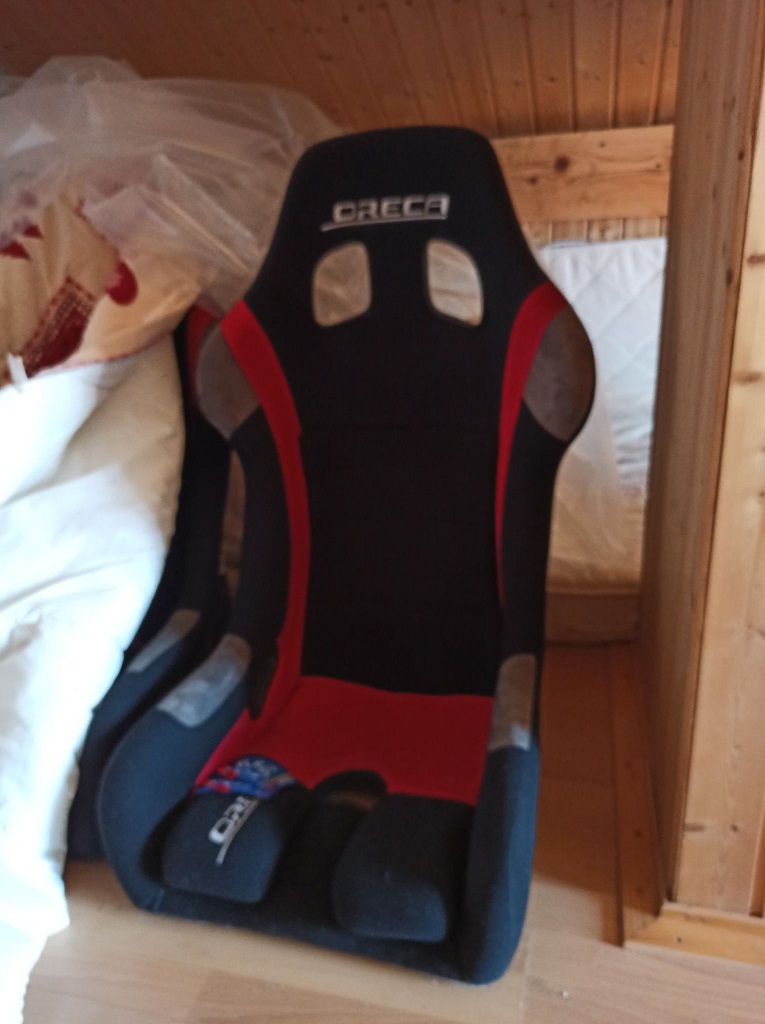

J'en avais vraiment marre des mes sièges d'origine vraiment fatigués et dans le pire colorie qui existe..

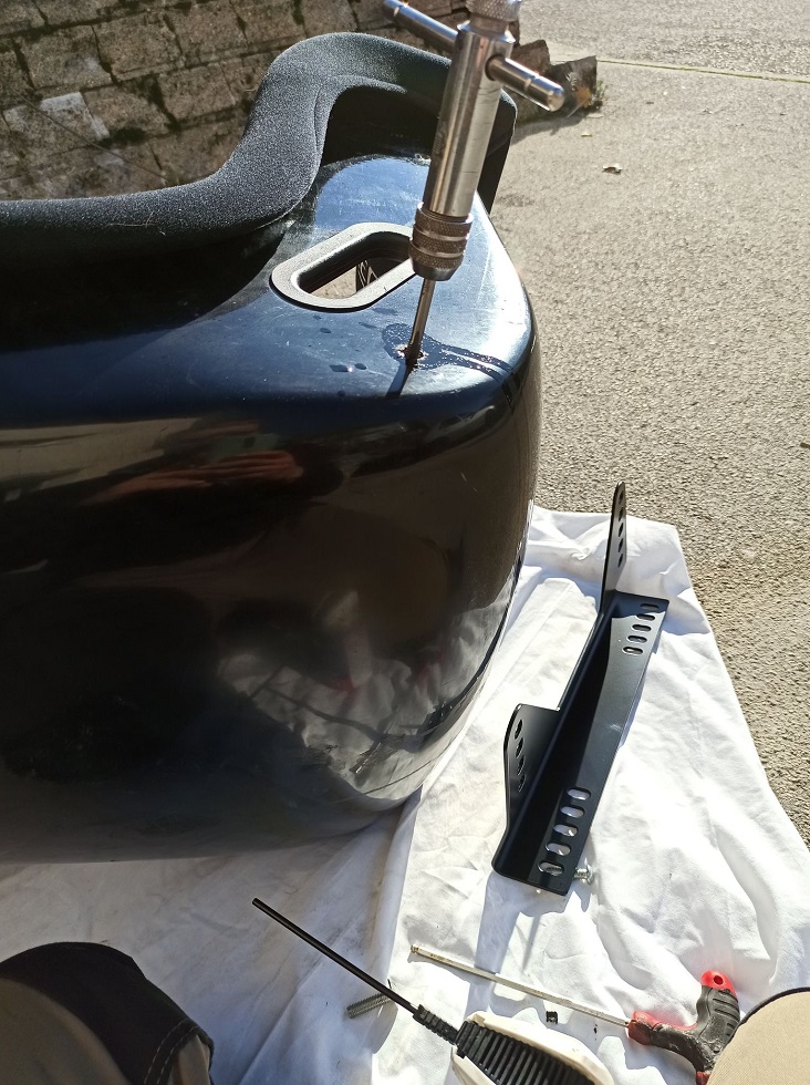

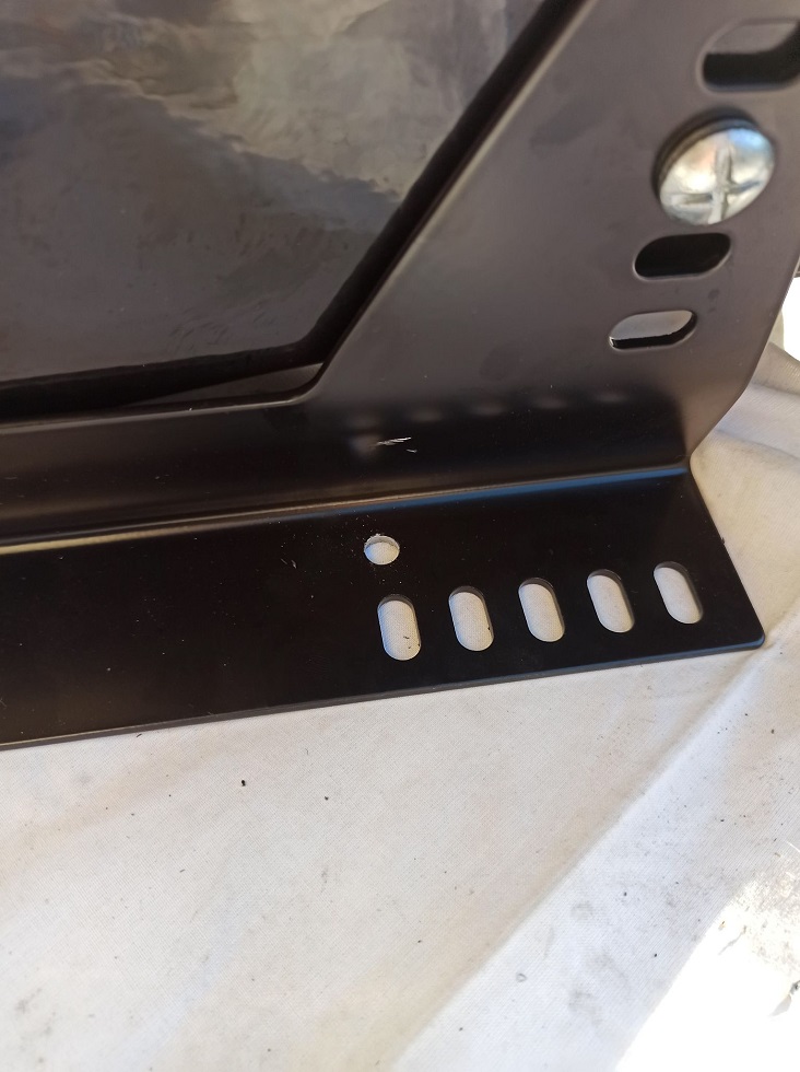

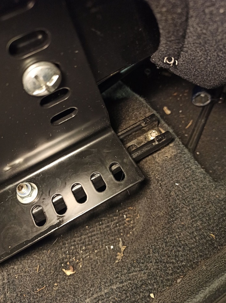

Je me suis donc lancé dans l'adaptation des deux baquets que j'avais au grenier. J'avais juste une condition à respecter c'était de garder les glissières réglables d'origine (question pratique si quelqu'un d'autre et amené à la conduire, ça m'a déjà posé quelques souci avec la 106 [icon_lol.gif] )
Pour ce faire j'ai juste acheter deux équerres sur GT2i pour 50 balles

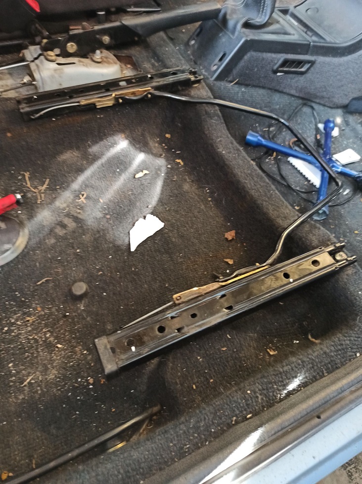

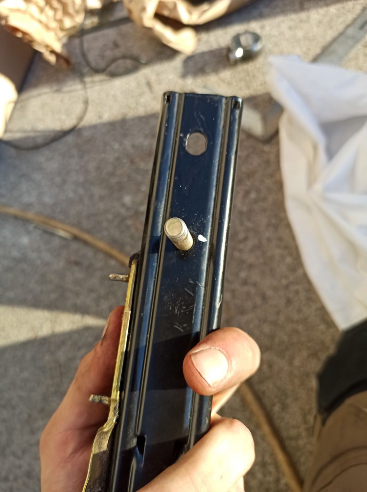

- Petit coup de taraud sur les filetages des sièges pour commencer car il y avait pas mal de merde dedans
- Dépose ensuite de mes sièges origine pour récupérer les glissières
- Une fois les mesures prisent j'ai de la chance il suffit de repercer un peu à l'intérieur afin de tomber pile dans un trou de la glissière :mrgreen:
