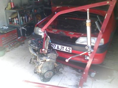

Après avoir promis 1001 fois des fotos du changement de bas moteur, puis de l'admission, puis du décrantage et j'en passe.... je me suis enfin decidé à tenir mes promesses! :cagoule:
Alors voilà, pour bien commencer, voilà des fotos du changement du bas moteur :

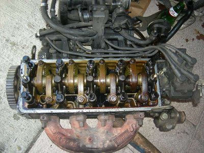

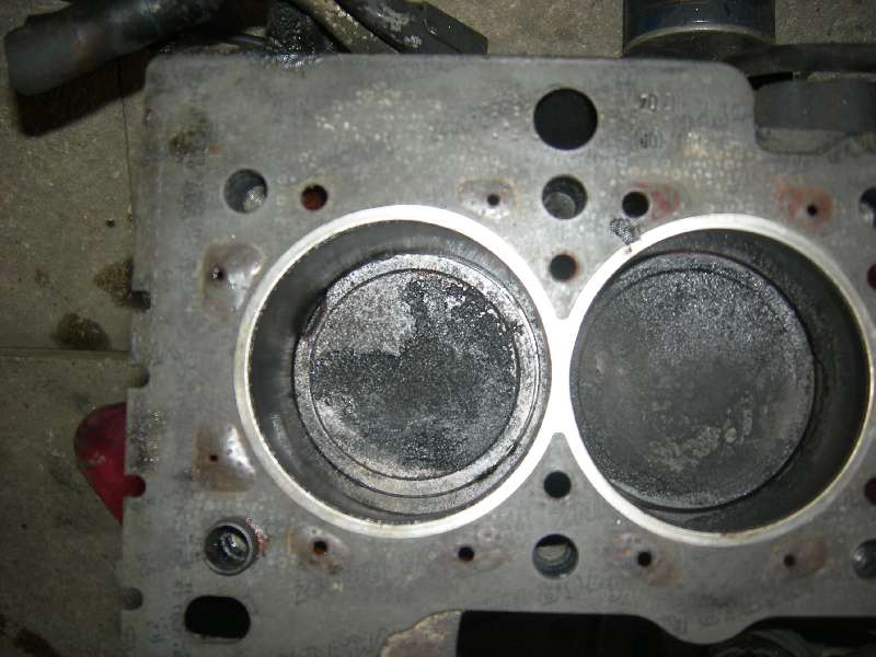

Messages: 2014
Voilà quelques photos en vrac. Désolé, j'ai pas énormément de photos pk c'est dur pendant que l'on bricole de prendre 5min pour la séance photo! :bourrer:

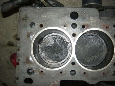

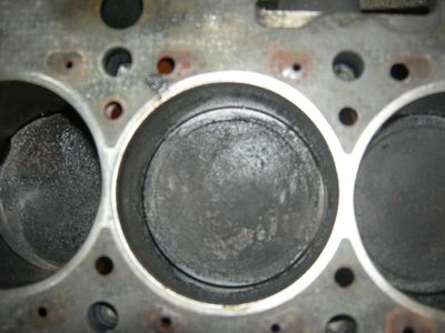

Sinon, j'ai quand même pris en photo la gueule de mon bas moteur qui était vraiment à l'agonie....
 Sujet du message: Re: Présentation de ma xsi 1.6l de 1994
MessagePosté: Dimanche 17 Janvier 2010 17:42

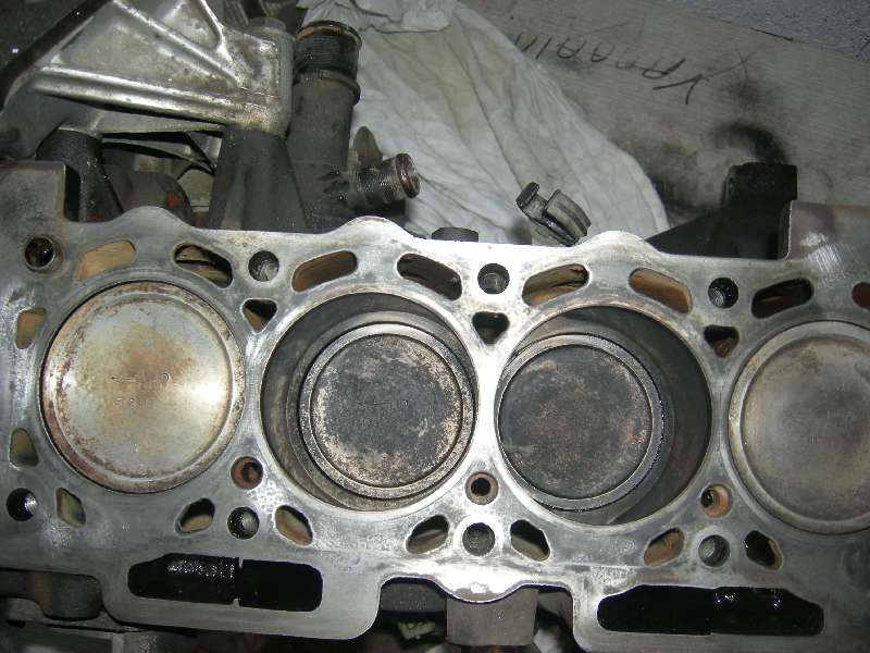

Messages: 2014

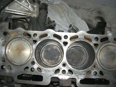

Et voilà une photo du bas moteur que j'ai acheté.
La photo a été prise juste après le démontage de celui ci, donc pas nettoyé.
J'ai été agréablement surpris de voir que le bas moteur était propre ( au passage merci à Ced43 qui m'a parlé de son pote qui vendait ce bas moteur :bien: ).
AU passage, on en a profiter pour changer les joints de queue de soupape (désolé mais pas de photos de montage... :cagoule: ).

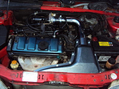

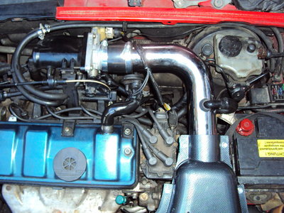

Donc je continue dans mon monologue, et dans mes photos!

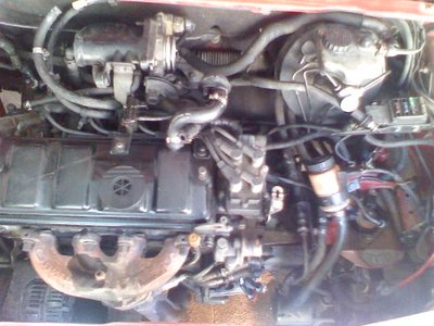

Comme raconté un peu avant, depuis que j'ai acheté la voiture, j'ai fait décranter le train arrière, j'ai fumé les vitres, posé une admission dynamique.
Voilà quelques photos :

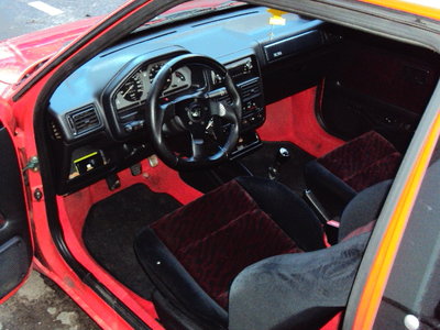

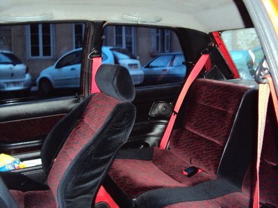

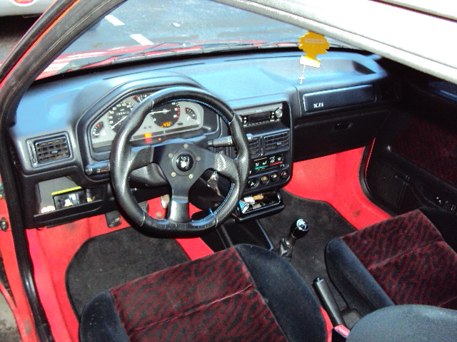

D'autre part, j'ai remplacé la moquette de sol et les ceintures par celles de la 106 Rallye, donc rouge.

Encore et toujours l'interieur....
D'ailleurs, j'ai gardé le jeu de ceintures noires d'origine, ainsi que la moquette d'origine qui est grise.
Si quelqu'un est intéressé, je les vends, me contacter par MP.

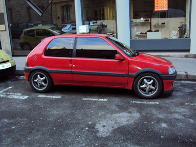

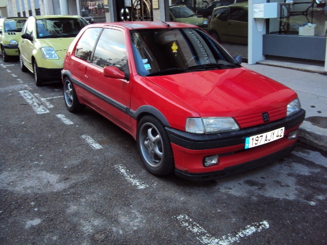

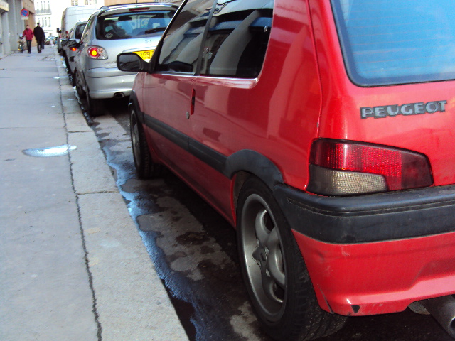

Et puis enfin, des photos de l'extérieur, ou l'on voit les vitres teintées, le train arrière décranté et puis les nouvelles jantes de titine.
D'ailleurs, à ce sujet là, j'ai un petit soucis....
Les jantes sont en 15", montées avec des pneus 195/50. Cependant, le déport de la jante est assez fort (comme on peut le voir sur les photos), l'ET est de 13.
Résultat, à la moindre bosse mon pare choc (et pas mes extensions :nana: ) frotte contre le pneu. Je ne parle même pas lorsque je transport quelqu'un à l'arrière.
Donc ma question est : si je change mes amortisseurs, et je mets des amortos vraiment durs, est ce que cela résoudra mon problème? L'idéal serait de faire en sorte que la hauteur de ma caisse à l'arrière reste la même, indépendamment du poids qu'il y a dans la voiture, est ce possible? :bbah:
MessagePosté: Dimanche 17 Janvier 2010 20:23
Messages: 10520
Oui ca va améliorer le prb, mais détériorer ta tenue de route si tu est dur derrière et normal devant ... Ca va jouer du cul méchant ... :jap:
Sinon dremel et op tu lui fait de la place :buzz:
