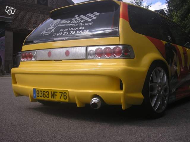

Edit : ca te rappelle rien l'autocolant arrière de cette horreur : http://www.leboncoin.fr/vi/86016576.htm?ca=11_s :dentier:
 Sujet du message: Re: [xs-fury] 106 xsi 1.4l non cata --CT passé avec succès !--
MessagePosté: Lundi 28 Décembre 2009 22:49
oh my god ?! :cagoule: c'est celui que j'ai galéré à enlevé du hayon :bourrer:
heureusement que j'ai eut qu'un petit autocollant, an tout cas, le mec il frappe fort :bignou: elle a eut chaud l'xsi !
