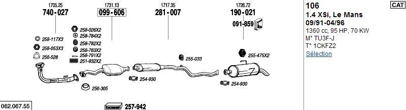

@Inf: ben, pour pouvoir en commander :bvoyons:
Sur les schémas de Bosal, on ne reconnait pas les inserts donc si quelqu'un savait la rèf, ce serait plus pratique.

Tiens zoom ça ....
Commentaire: echappememnt
106xsiech.jpg [ 25.19 Kio | Vu 1193 fois ]
si tu regarde bien y a ça dessus...

Merci Inf' mais c'est déjà fait et pas trouvé, quand tu regardes la liste complète, il y a tout SAUF les inserts :bleu:
C'est pour ça que je galère à les commander...
