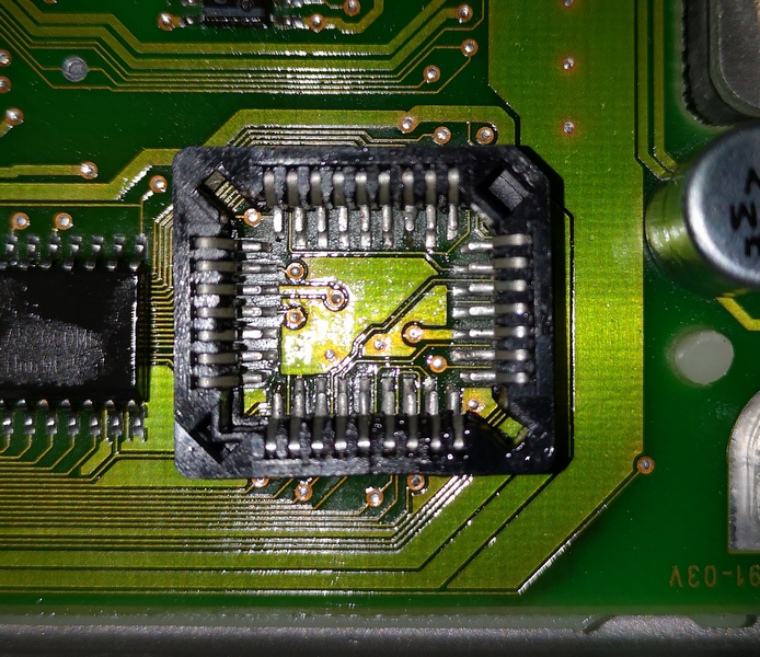

Il y à le porte EPROM plcc32 sur la CM du MP5.2 de la XS,
comme en photo:
IMG_20190112_025219.jpg [ 485.67 Kio | Vu 7708 fois ]
IMG_20190702_182352.jpg [ 501.93 Kio | Vu 7756 fois ]
IMG_20190702_183455.jpg [ 482.45 Kio | Vu 7756 fois ]
IMG_20190702_191150.jpg [ 458.28 Kio | Vu 7756 fois ]
Ont peut aussi mettre un EPROM Dip28 en se re-calquant bien-sur, sur les
bonnes pistes/ voies de la Carte pour le support dip28, voir les datashit des 2 EPROM.
Support déporté à l’intérieur du calculo/ extérieure du calculo, possible d'en mettre 2/3....

Le support dip28 sert pour un émulateur Ostrich V2.
