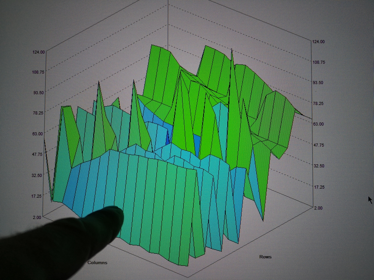

Je met en photo mes maps injection partiel 12x12 entre origine et modifié avec le duty-cycle.
(Je suis tjr en 220cc 4jets, régler pour 5.5b, 220cc avec 5.5b = 297.8cc/min)
