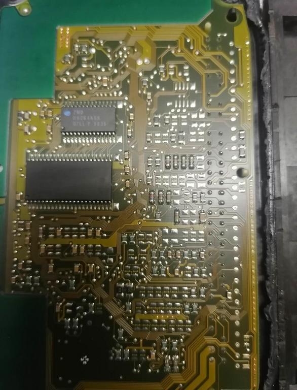

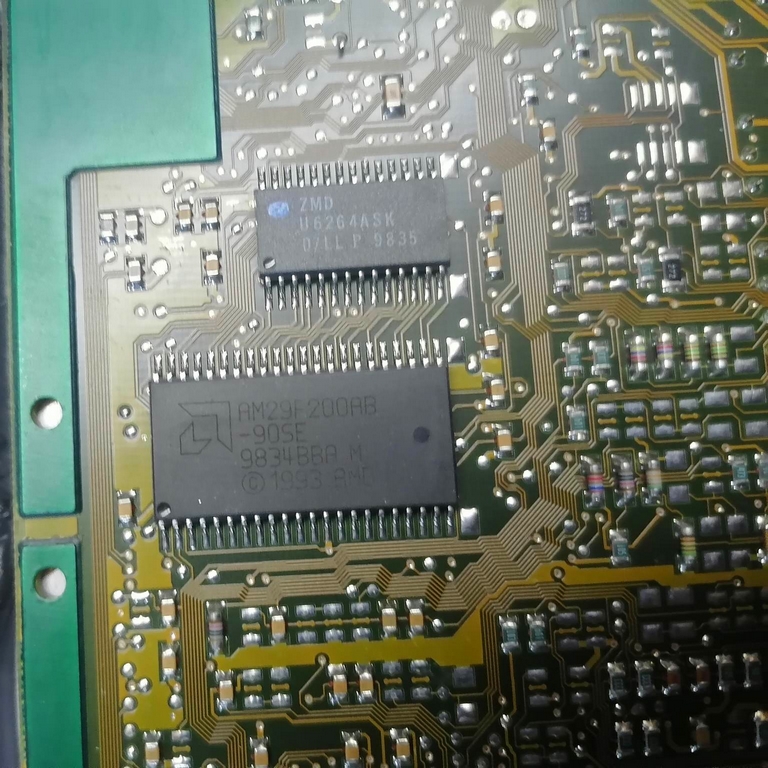

Se MP7.2 tu la retirer d'un 1.6L 306 de quelle année ?
Il faut des photos de la CM de l'autre coter stp !
La partie ou ya le Microcontrôleur et son quartz.
La CM est multicouche.
Ici en photo:
- le AMD c'est de la mémoire flash Cmos EEPROM 8/16bit (128k x 16-bit et/ou 256k x 8-bit )
de 2Mbit (mémoire morte - ROM)
Logiciel PSA dessus/ data Bosch Usine et data PSA dictionnaire/ carto - maps, et autres.
Normalement le PLCC28 de l'autre coté ne sert pas à cela.
- Le ZMD , (entreprise de semi-conducteur Allemande), est un composent logique
dans le dialogue/ la communication entre le MCU et L'EEPROM, il regroupe plusieurs fonction interne.
De l'autre coté tu as cela:
Le gros paver c'est le MCU, le processeur, à coter à droite sa RAM, en dessous la RAM le Quartz du MCU.
Il va falloir tu me l'envoie si tu veut poursuivre avec.
Mais ton montage est déjà effectuer là ?
Tu pourra ensuite essayer de démarrer ? ou pas ?

Pour la photo de la CM de l'autre coté, si c'est collé laisse, c'est plus trop nécessaire,
cela sera celle que j'ai mise au dessus.
Et oui, il faut que tu me l'envoi via mondial relay ou la poste en collissimo simple,
si tu est sur de vouloir faire ta config avec.
Prévoit le port retour et un petit quelques choses pour la manip.
(Tu as pas rep à ma question au dessus ;) )
Ce qui nous intéresse est ici:
Attention à l’étanchéité de ton calculateur âpres ouverture total,
le joint de chaque coté empêche l'eau de rentrer ou l'humidité.
Il faudra remédier à cela.
