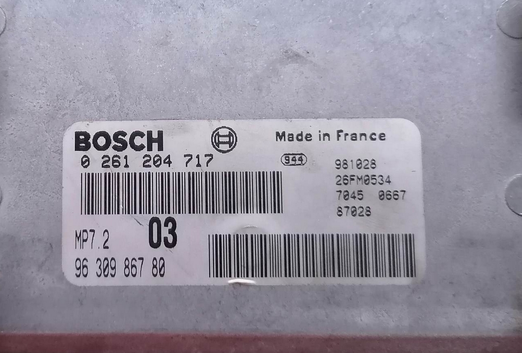

Met un photo de ton MP7.2 ici, étiquette et interne (la carte mere) stp.
 Sujet du message: Re: [Bysismik] calculateur mp7.2 vers mp5.1 ou mp5.2
MessagePosté: Samedi 24 Décembre 2022 15:36
Messages: 151
salut
en faite l'histoire version courte c'est que j'ai fait un jp4 + culasse carbu de 205 xs j'ai eclater le jdc.
ducoup j'ai cherche un bloc en tu5jp et j'ai trouver qu'un moteur boite + faisceau et calculo (alors que je le chercher pas) a coter de chez moi.
et la il me vient l'envie de monter ma 205 en injection multipoint de la 306 mais calculo verrouiller
hh8p.jpg [ 379.58 Kio | Vu 3995 fois ]
q1jd.jpg [ 329.18 Kio | Vu 3995 fois ]
t3t5.jpg [ 442.31 Kio | Vu 3995 fois ]
merci de votre aide

Se MP7.2 tu la retirer d'un 1.6L 306 de quelle année ?

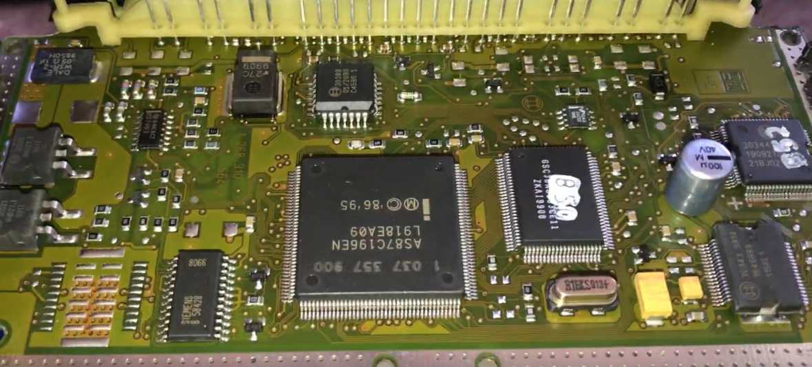

Il faut des photos de la CM de l'autre coter stp !
La partie ou ya le Microcontrôleur et son quartz.
La CM est multicouche.
Ici en photo:
- le AMD c'est de la mémoire flash Cmos EEPROM 8/16bit (128k x 16-bit et/ou 256k x 8-bit )
de 2Mbit (mémoire morte - ROM)
Logiciel PSA dessus/ data Bosch Usine et data PSA dictionnaire/ carto - maps, et autres.
Normalement le PLCC28 de l'autre coté ne sert pas à cela.
- Le ZMD , (entreprise de semi-conducteur Allemande), est un composent logique
dans le dialogue/ la communication entre le MCU et L'EEPROM, il regroupe plusieurs fonction interne.
t3t5.jpg [ 442.31 Kio | Vu 3993 fois ]
De l'autre coté tu as cela:
Le gros paver c'est le MCU, le processeur, à coter à droite sa RAM, en dessous la RAM le Quartz du MCU.
Bosch MP 7.2 Face1 .png [ 1.14 Mio | Vu 3993 fois ]
Il va falloir tu me l'envoie si tu veut poursuivre avec.
Mais ton montage est déjà effectuer là ?
Tu pourra ensuite essayer de démarrer ? ou pas ?
