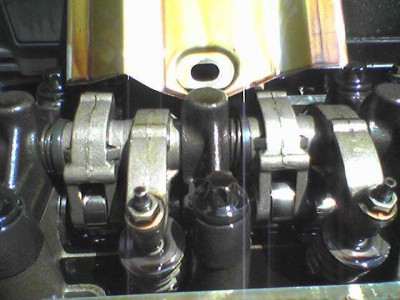

Salut à tous,
j'ai une question à 2€,
sur les hybride certains montent des culbus à rouleaux (nous y compris sur la voiture d'autocross)
-mais y a t il la possibilité d'en monter sur un xsi1400 stock? (car la manip est tout de meme pas bien compliquée dès l'instant qu'on fait un JDC)
-le gain de couple sera t il sensible sur ce moteur?
-les hauts regimes seront ils pénalisés?

Sur hybride en général tu montes à 6500 7000 max,et avec culbu à rouleau 5500 6000 grand max d'après xsi-33 qui avait testé le montage,mais apparemment ça tirait grave,a voir sur un moulin stock.

on en a sur la voiture d'autocross, on prend 7200 trs à presque tous les tours ^^
ca tire pas trop mal !

Il y en a sur le 1400cc phs 2 en 75ch

Donc l'Aac est "connecté" aux culbus d'après ce que je vois.

les rouleux evite la friction, c la forme du cubu qui modifie le comportement

J'aimerais bien approfondir le sujet moi aussi, parce que le gain peut etre très interessant si le montage est possible avec un aac plus pointu :xsi:

Le moulin est stock? Je sais aussi que les 1.4l i 75ch des phases II montent très bien dans les tours pour en avoir brutaliser quelque une :ange:
Logiquement ça devrait tourner bien sur une xsi stock,y a que les hybrides qui ont un peu de mal dans les tours,ça accentue peut être les chose,à voir.

D'après mon prof de méca, comme l'as dis pf47, les rouleaux en eux meme apporte un gain a peine perceptible, puisque le seul gain est la baisse des frottements. Par contre, c'est en effet la forme et la hauteur du culbus qui va apporter un gain de couple ou de puissance en jouant sur la hauteur ou le temps d'ouverture de la soupapes. Par contre, avec un aac plus pointu, je pense qu'il faut se mefier de l'ouverture des soupapes pour que celle ci n'aille pas embrasser les pistons :bvoyons:

La levée et le temps d'ouverture dépendent de la forme de la came et pas du culbuteur.
Par contre la position de contact du rouleau sur la came si elle diffère du culbu classique peut changer le fonctionnement du moteur en jouant sur avance et retard admission et échappement.

J'ai trouvé une rampe de culbu de TU a rouleaux sur Leboncoin, pour 37 euros livrés :bien:
Je vais la prendre et je verrais pour le montage, pour voir ce que ca donne :bvoyons:
Par contre, ma gestion avec mon aac pousse mon rupteur a 7500trs, les culbus a rouleaux supporte ce regime sur du long terme ?

La vitesse de rotation de l'AAC est la moitié du régime moteur.
Il faudrait mesurer le diamètre du rouleau et de la came pour calculer la vitesse de rotation du rouleau.
