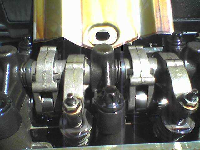

Il y en a sur le 1400cc phs 2 en 75ch
Sujet a approfondir s'il y en pas déjà un sur le forum
sa peut ptre faire un tuto :xsi:

Donc l'Aac est "connecté" aux culbus d'après ce que je vois.
 Sujet du message: Re: culbus à rouleaux
MessagePosté: Mercredi 19 Octobre 2016 0:24
Messages: 5111
les rouleux evite la friction, c la forme du cubu qui modifie le comportement
