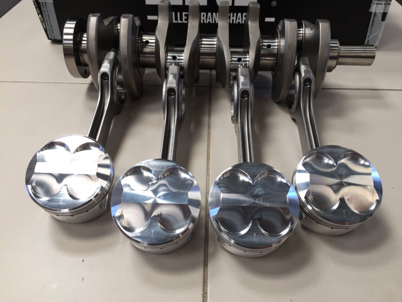

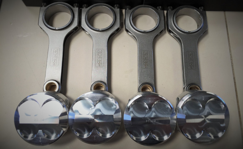

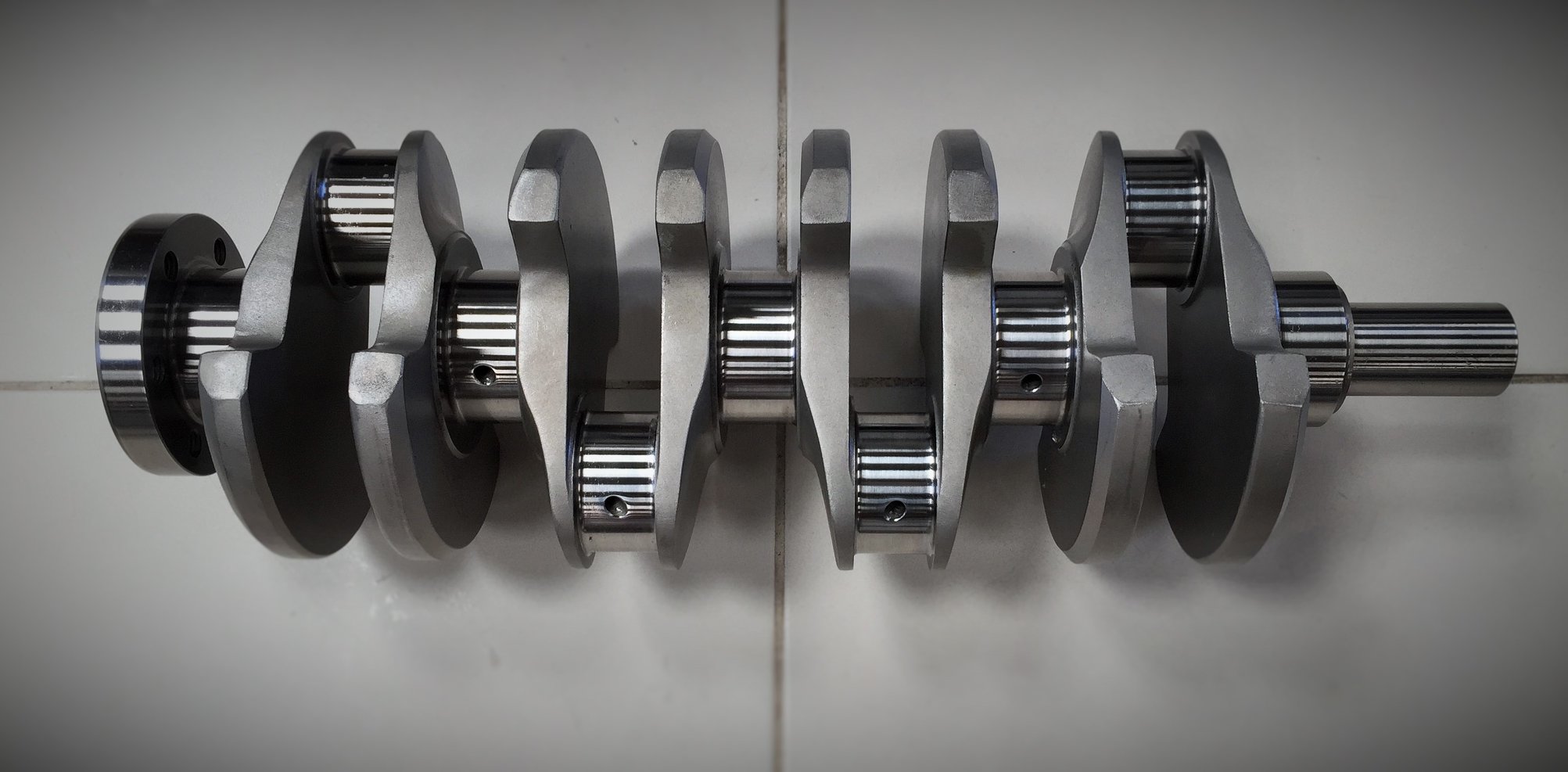

https://www.zrp-rods.com/brand/peugeot/
Course 89mm au lieux de 82mm
Piston en 80mm au lieu de 78.5mm
https://www.zrp-rods.com/shop/citroen-1 ... t-pistons/
1800€ vilebrequin
785€ piston forgé
521€ +/- bielle forgé
= 3000€ +/- ,plus expédition, hors taxe , prévoyez 600€ de taxe et je pense un bon 150€ de transport
= 750€
Pour 750€ de TVA et fraies de port, cela ne vaut t'il pas le cout d'aller chercher le matos là bas directement ?
Sa peut faire un week sympa.
La hauteur des pistons prend en compte le fait que le piston monte 3.5mm plus haut.
Hauteur axe-calotte
Se qui signifie peut-être que avec des pistons "classique" sans modifs les pistons sortent un peu ! donc gaf
