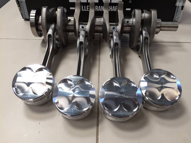

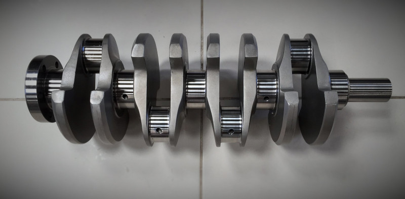

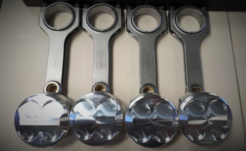

Photos:
34556011_2189739994646009_2924934408601337856_o.jpg [ 343.19 Kio | Vu 8125 fois ]
34536754_2189739947979347_5139326096520511488_o.jpg [ 175.93 Kio | Vu 8125 fois ]
34415308_2189740024646006_7515667931586363392_o.jpg [ 377.7 Kio | Vu 8125 fois ]
