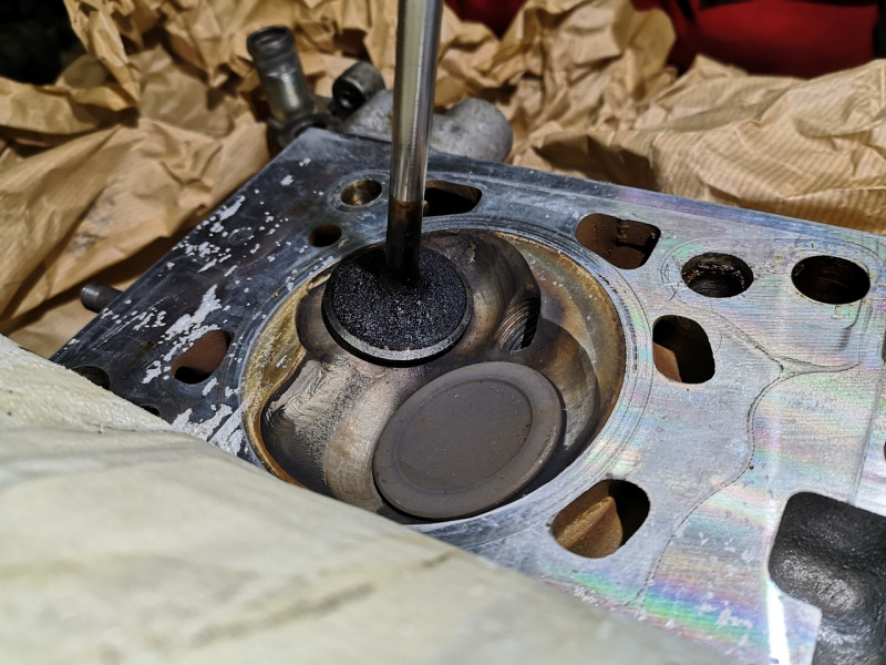

Je cherche des infos sur du montage en grosse soupapes sur TU5J2 ou TU5JP
Si jamais ils y en as qui ont des infos là dessus je prend :kakashi:
J'ai entendu parlez des soupapes de R21, mite ou réalité ???? :bvoyons: Ont à tous jamais vue les couleurs de cela.
Pourtant, mettre des soupapes plus grosse sur TU58S c'est bien un clé pour chopper de la perf.
Tout comme passer les queues de soupape de 7 à 6 (ou 5.5).
Surtout coté échap, ont est brider part là, pour de la perf, une soupape d'échap avec 2/3mm
de plus de tulipe serait pas mal.
A voir ce que cela donnerai niveau siège, car ya un conduit d'eau pas loin.

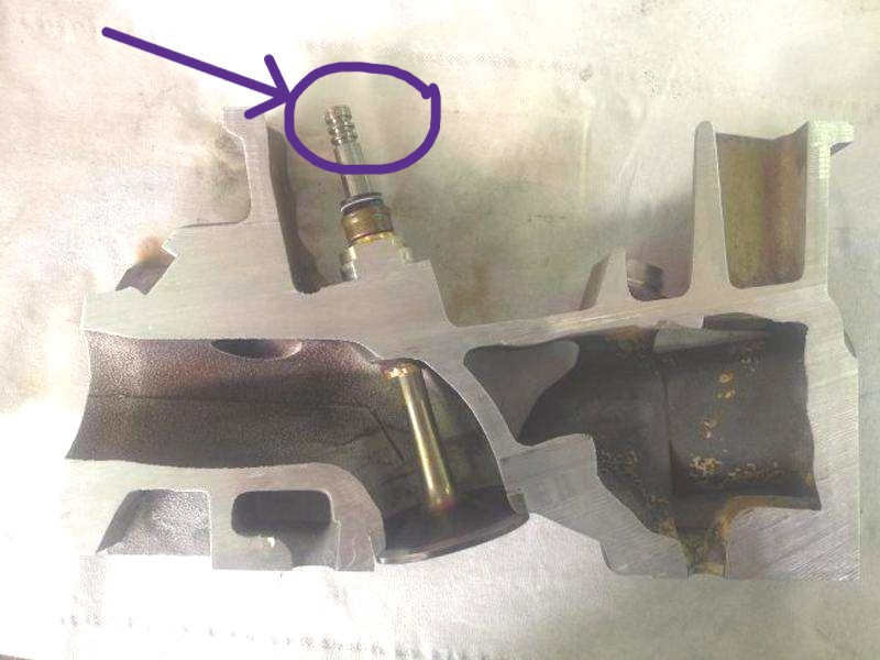

153729IMGP0250 (2).jpg [ 107.25 Kio | Vu 1438 fois ]
Pour rappel, nos soupapes (culasse TU5):
> Origine tête admission = 39.3mm (portée à 30°), Hauteur de 111.8mm.
> Origine tête échappement = 31.2mm (portée à 45°), Hauteur de 111.8mm.

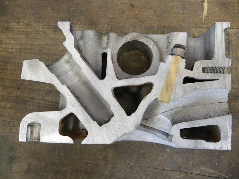

La crainte:
Une fissure de la culasse entre les deux siège de soupape, comme sur XUD9 TE/L ou comme sur les culasse de TUD5Y
[Henry57] ici a eu une fissure sur sa 1er culasse de Saxo VTS 100ch Z07 entre le puits de bougie
et le siège de la soupape d'admi.
Il a du tout recommencer sur une autre Z07.
Je pense que la culasse de TU5JP L2/L3 ont un meilleur alliage d'alu :bvoyons:

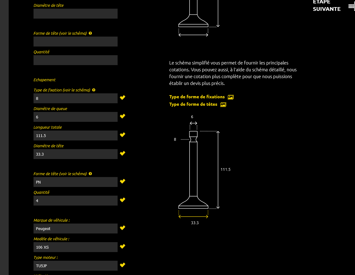

J'ai fait une demande de devis chez Aprotec pour 4 soupapes sur mesures.
Screenshot 2023-01-12 at 00-55-26 Soupapes Aprotec.png [ 65.04 Kio | Vu 7047 fois ]

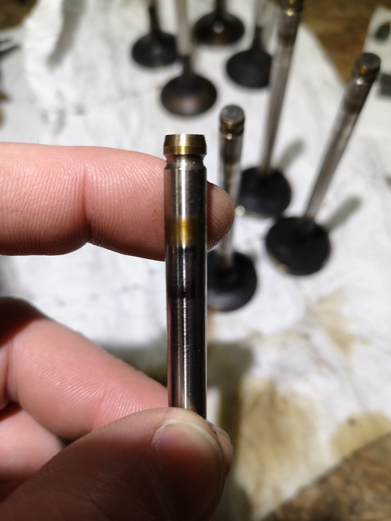

Nop,
XS/ XSI/ rallye phs1/2: Soupape à 3 creusement
211.jpg [ 77.02 Kio | Vu 1438 fois ]
XA/XN/XR/XT/XS jusqu’à 1.4L: 1 creusement
Saxo VTS 100ch bloc NFT (TU5JP+) il me semble que les soupapes passent à 1 cran,
à vérifier je ne sais plus la de tête.
Ici en photo, on peut voir les problématiques de cavité de culasse proche, pour un siège plus grand:

Devis reçu de chez Aprotec, on est à 485€ TTC pour 4 soupapes sur mesure coté échap.
D’où l'idée de faire de l'hybrid > 4 soupapes de TU9 c'est 30€ neuf sur Oscaro.
Et c'est peut être même le prix d'une culasse complète de TU9 sur LBC, idéal pour récup ses sièges si jamais,
donc à voir..

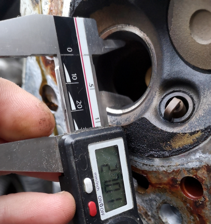

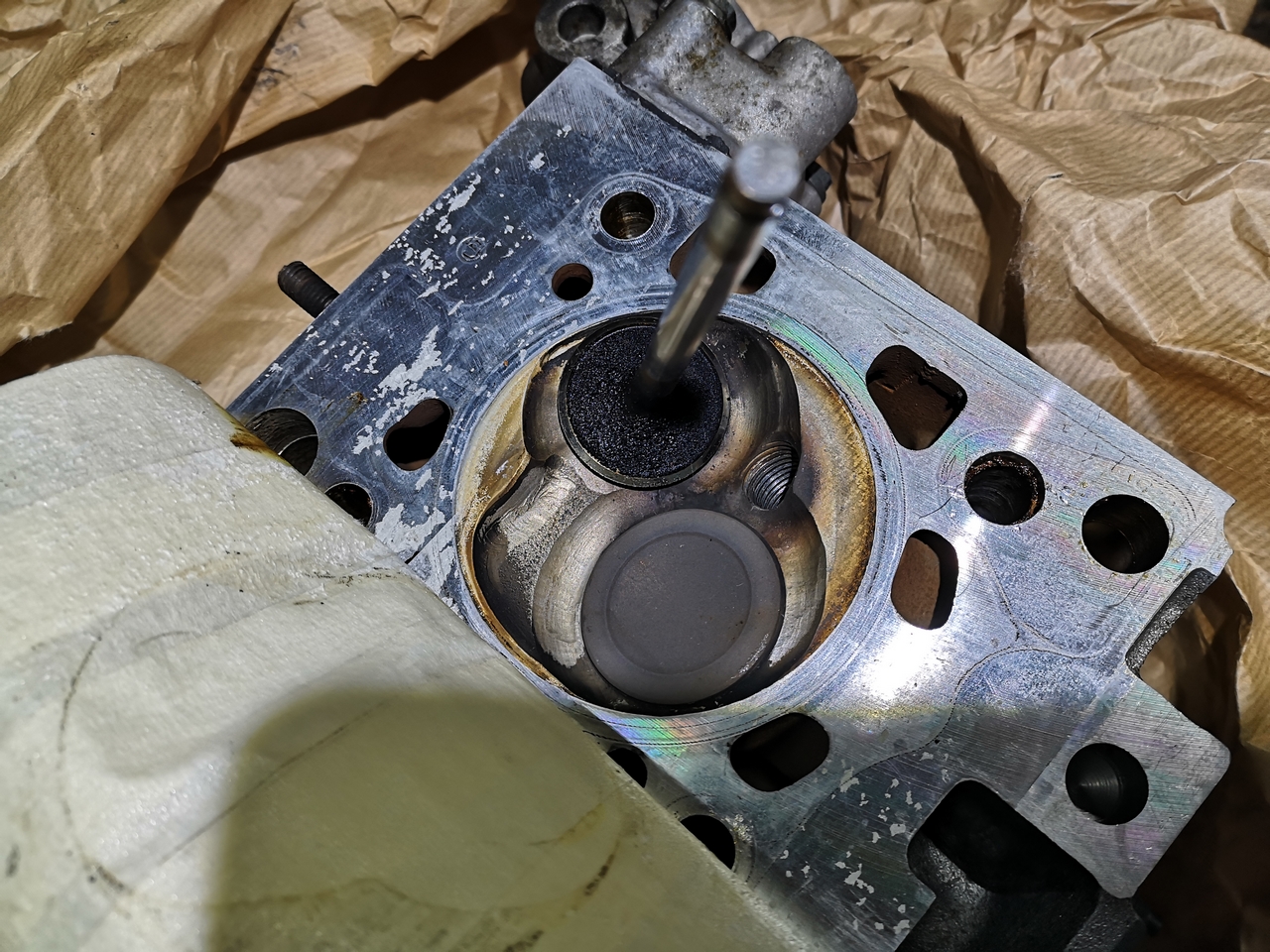

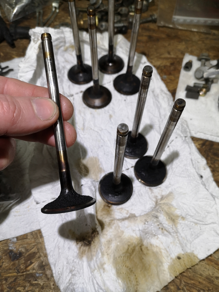

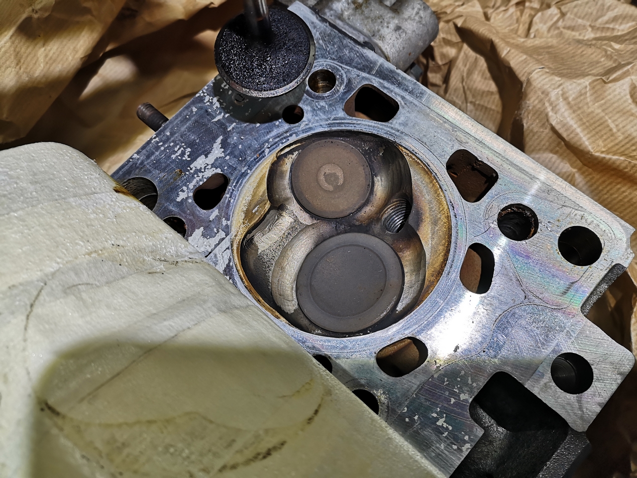

J'ai récuperer 4 soupapes d'admission* de TU9 monopoint à la casse,
- Réf moteur CDZ.
Ici en photo, sur la culasse TU9 de se bloc, le diamètre interne (de passage, pas de portée) du
sièges d'admission:
IMG_20230204_173850.jpg [ 468.81 Kio | Vu 6994 fois ]
On peu voir par contre un gros rebord interne, que j'ai mesurer d'environ 4mm.
Rebord qu'il faudrait usiné.
A voir l'épaisseur propre du siège.

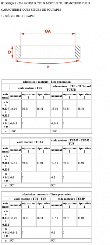

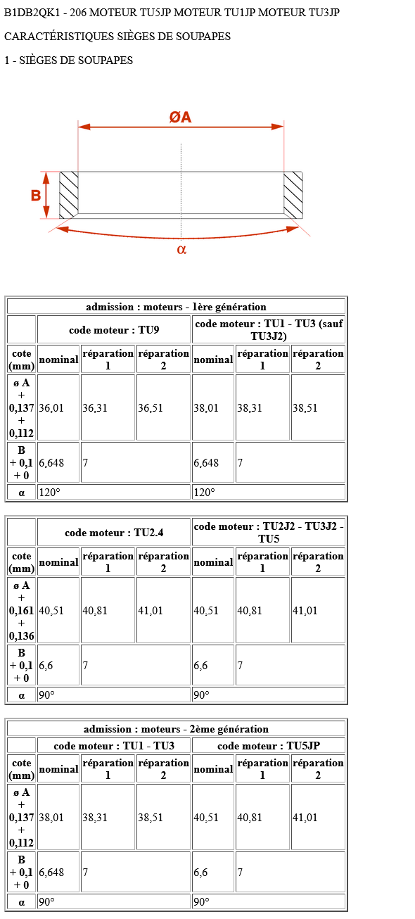

Ici ont note 36mm, sauf qu'en réaliter, vous voyez en mesure ya pas 36 mais 27mm.... (j'ai une idée de la raison)
Screenshot 2023-02-05 at 10-55-50 Screenshot.png [ 87.18 Kio | Vu 6993 fois ]
Je pense que c'est un siège d'échap qui est mis en admission.
Admi/ échap, le siège serait idem sur cette culasse de se bloc TU9.
Ensuite l'angle change 90/ 120° et basta.
A vérifier, Sinon je ne voit pas, il en reste qu'il y a vla la matière en plus qui obstrue le diamètre.
Screenshot 2023-02-05 at 11-00-30 Screenshot.png [ 29.78 Kio | Vu 6993 fois ]
