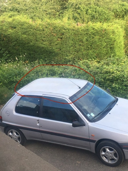

Question est ce que le toit d'une 106 peut s'enlever comme un hayon ou le capot ? Ou fait il partie de la caisse ? Merci d'avance

Il peut se dépointer normalement, et mettre un toit avec TO dans les règles de l'art de la carrosserie.
Sinon méthode simple et pas chere:
D'origine ya déjà les choses en dessus de prévu pour le TO, le fixer.
> découpe du toit au niveau de l'emplacement TO, mise en place du TO, ajustement, et soudure tig ou mig.
> ponçage peinture etc...
Je vais peut-être le faire,
J'ai découpé le TO de la XSI pour le mettre sur la XS, j'ai tout ,tout récupérer.
C'est un taf monstre encore,je verrai, mais le TO quand tu as pas la clim c'est chouette

Ah oui c'est un gros boulot quand même, il faut obligatoirement passer par le tig ou mig même si je trouve un toit ouvrant complet ?

oui si tu fait cela toit même pour que cela soit comme d'origine,
sinon via une carrosserie avec facture et fait dans les règles de l'art, je pense que c'est dans les +/-1500€, sans compter la peinture du toit..
(il faut que tout soit vide..)
Mais quand tu compare par dessous les 2 toits, pour moi, perso sa sert à rien de le changer complétement,
Les fixations sur un toit non to sont déjà là pour accueillir le to, le problème ensuite c'est la découpe,l'ajustement, la jointure d'origine du to ...
C'est pour cela que pour moi il vaut mieux découpé plus large un to en casse par ex,
et le ressouder direct, attention c'est au millimètre prêt max en mesure pour la soudure sinon c'est mort,
Et avant de souder c'est soudure au 4 coins car tout va se dilater avec la chaleur de soudure.
D’ailleurs il faudra faire petit peu par petit peu sinon sa tirera trop d'un coté la tôle.
Il faudra faire la soudure comme un serrage en escargot de culasse.
(Intérieure vide sinon incendie à cause des projections de soudure)

Ah oui c'est vraiment un boulot de dingue :O

Si je le fait je mettrai cela sur mon post de la Xs et yora je pense 1/2 vidéos YTB
J'ai découpé le toit avec TO de la XSI, pour éventuellement le mettre sur la XS.
Si jamais sa peut ce faire plus facilement, je mettrai toutes les infos.
(Après je garantie pas de le faire, j'aimerai bien, mais pas pour le moment)
