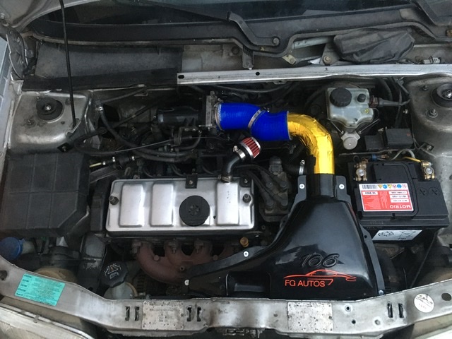

Salut, aujourd'hui j'ai monté l'admi dynamique avec le filtre mousse itg, il y a eu de la découpe à faire mais ça se fait assez bien :dentier:

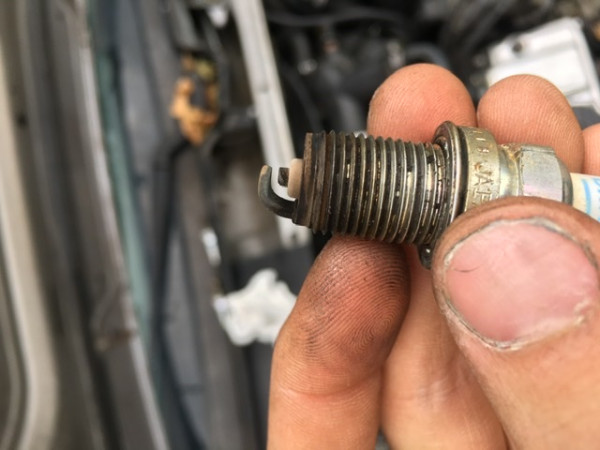

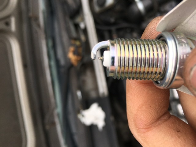

Au passage j'ai aussi remplacé mes bougies (bien usées) par des iridum classiques pas froides car je vais rouler à l'éthanol et il commence à faire plutôt frais :bignou:

Résultat, un bruit assez sympa en pleine charge, une sensation de plus de puissance mais c'est surement juste une sensation
Ne te prend pas la tête avec la durite bleu et jaune, met de la gaine boa
noir Haute température comme moi ;)
Sa évitera à ton KAD de casser, c'est discret, flexible, protège l'air de la
température, et les formes interne évite la perte de charge (même si vue la
grosseur il y aura pas assez de passage pour en avoir je croit ^^ :mrgreen: ).
Elles avaient l'air encore bonne tes anciennes [icon_neutral.gif]
Grade 6 les nouvelles ?
Le gain avec ces bougies est dans le temps de prise et non dans la pmax pure et dure.
Et le temps de prise se mesure sur aucun banc... sauf ceux de labo.

Ok je vais voir ça, c'est vrai que c'était galère je devais couper les durites bleues [icon_e_confused.gif] avec une scie pour tout aligner
Et non, sur la photo elles paraissent ok mais elles faisaient une forme biseautée sous un certain angle.
