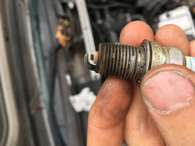

Au passage j'ai aussi remplacé mes bougies (bien usées) par des iridum classiques pas froides car je vais rouler à l'éthanol et il commence à faire plutôt frais :bignou:
Résultat, un bruit assez sympa en pleine charge, une sensation de plus de puissance mais c'est surement juste une sensation
Elles avaient l'air encore bonne tes anciennes [icon_neutral.gif]
Grade 6 les nouvelles ?
