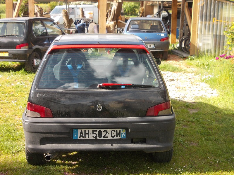

cette semaine j ai encore bosser un peut sur la 106
- continuer le vidage ( porte av )
- remise en place la porte d origine ( je prefere une porte legerement froiser que une de chaque couleur )
- remplacement des retro m3 ( rafistoler ) par des retro de ph2 ( peinture de coque rafraichie )
- essaie de couleur sur le becquet ar
- supression du lettrage sur pare brise av ( vivement le pare soleil peugeot sport :ange: 106mini )
- essaie penture sur bras d essuie glace ar , avec remplacement du moteur d essuie glace ar ( il fasiait des bruit bizarre )
- essaie peinture sur trappe a essence

C'est lourd un essuie glace arrière :buzz:

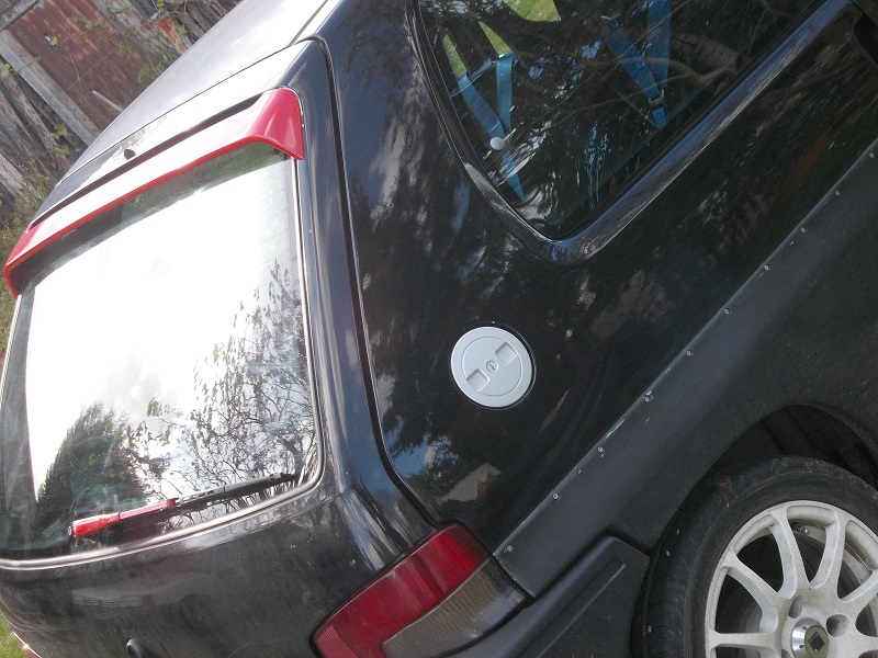

pour les bras d essuie glace , j avais fait un premier essaie en couleur alu , j etait pas vraiement convaincu une fois poser
pour la trappe a essence sur la photo sa donner gris metal ( type quicksilver ) mais c est du gris alu , pour le momment je laisse comme sa , je verrais avec une veille trappe se que sa pourrais donner en rouge aussi

le moteur oui c est sur , mais par experience un peut de leste le plus en arriere possible n est pas inutile , et c est encore un peut pratique pour les manoeuvres par temps pourri

sinon , je n est rien contre des conseil pour masquer les fixation du kit carrosserie a l arriere , sa commence a me deplaire pas mal c est vis qui brille

Je suis très bon en carrosserie mais c'est vrai que les fixations sans le kit d'extension c'est pas le top. Je pense qu'il faudrait virer les "tétons" en plastique, mastiquer, et repeindre tout çà propre, mais c'est encore mieux si tu fais une complète ;)

se n est pas des tetons en plastique que l ont voit mes des vis inox
d ailleur c est pour sa que la j ai laisser les mousse isolante dans les ailes ar
je vais tenter de prendre des photos de plus pres pour mieux se rendre compte , et aussi coter interieur
desous y a encore les baguettes lateral d origine , tu pense que c est possible de remettre pardessus le kit carrosserie les extension ?
niveau carosserie je ne suis pas tres alaise , je me demande si il y aurais pas une solution disont plus souple que le mastiquage ?
