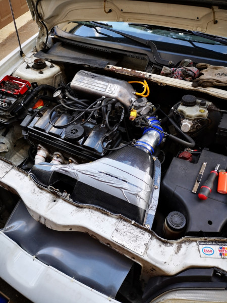

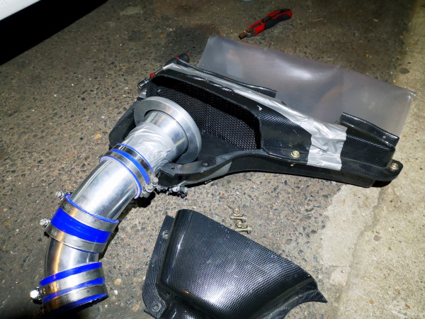

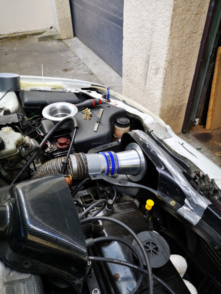

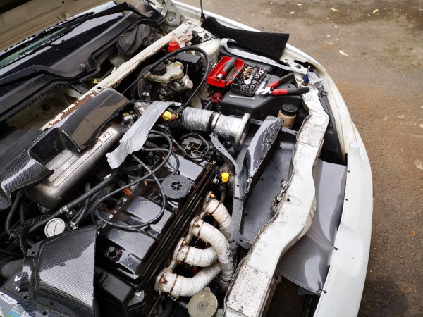

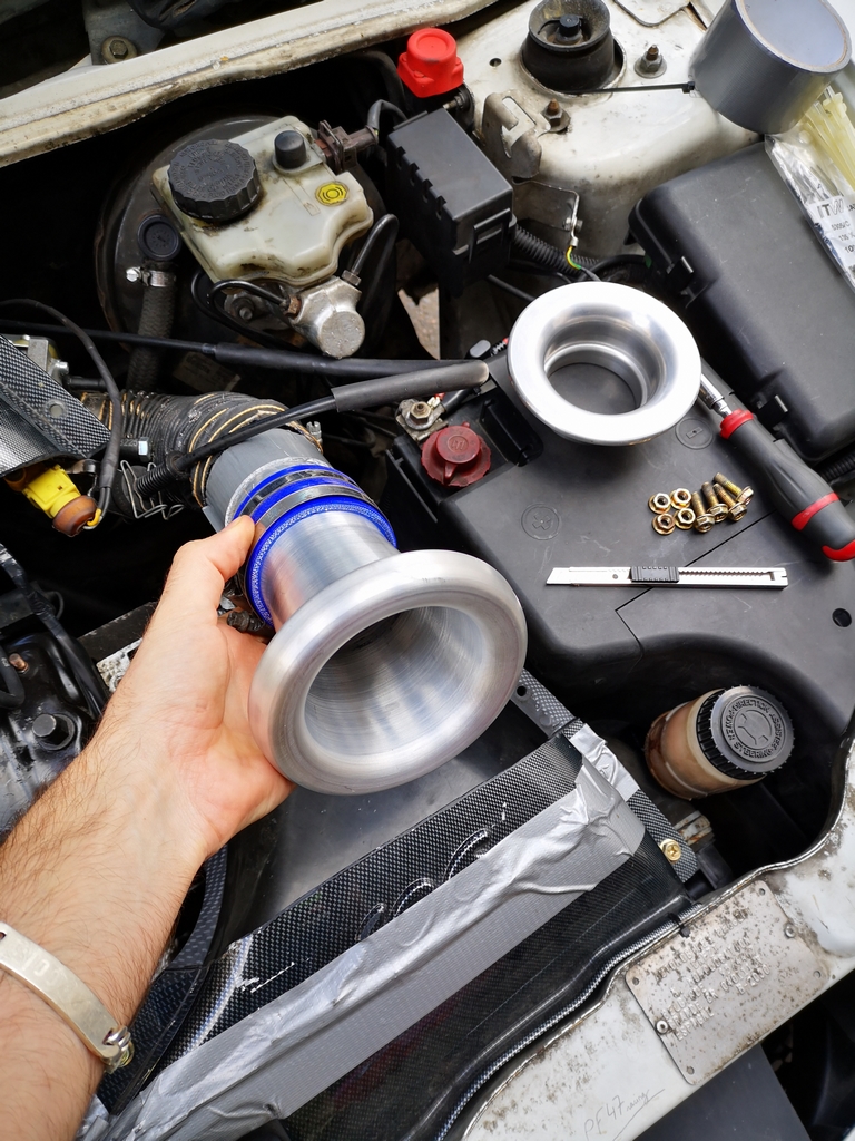

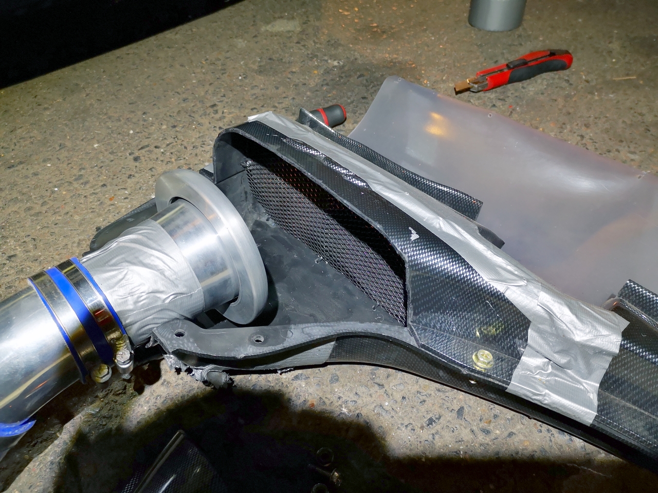

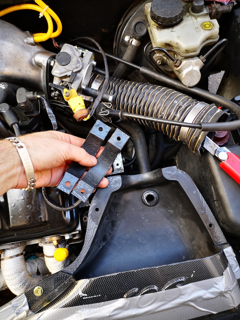

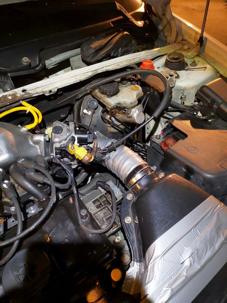

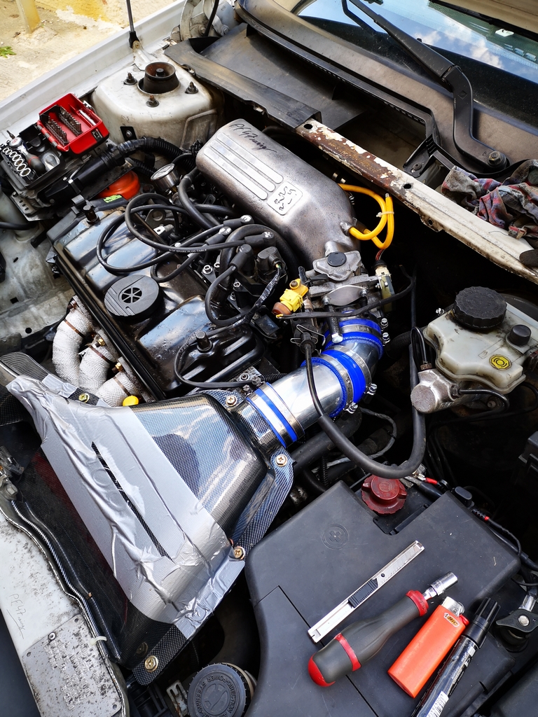

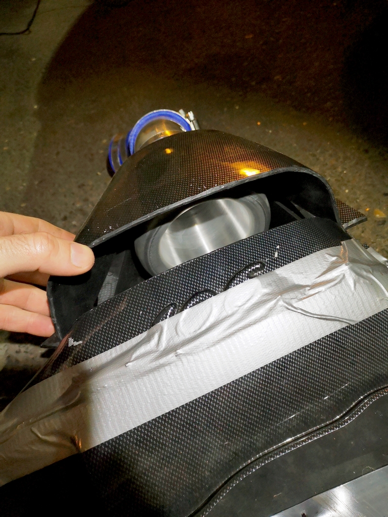

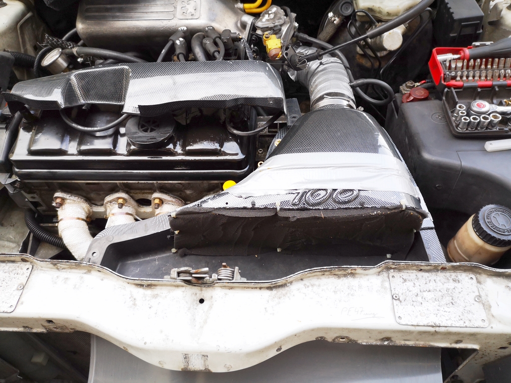

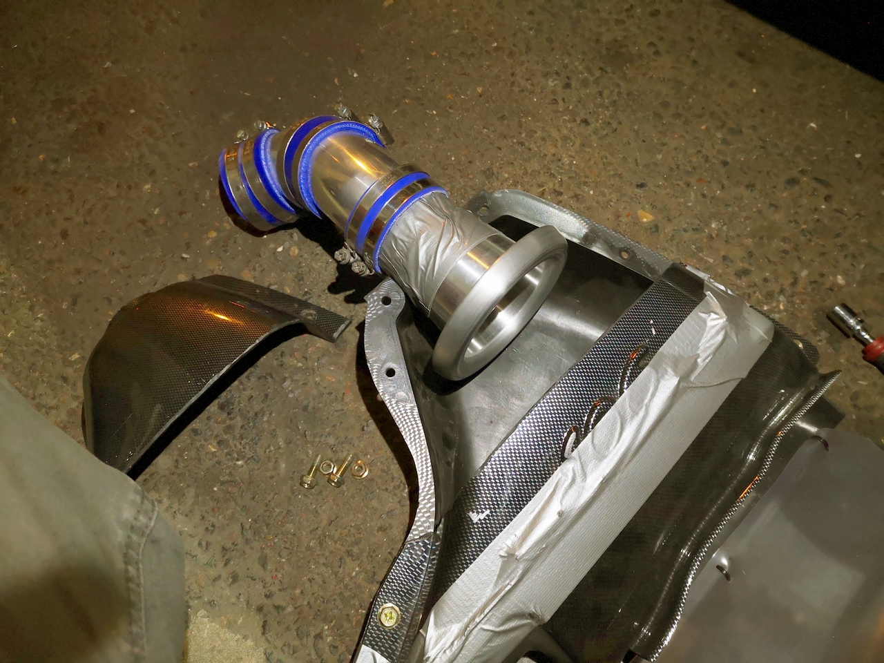

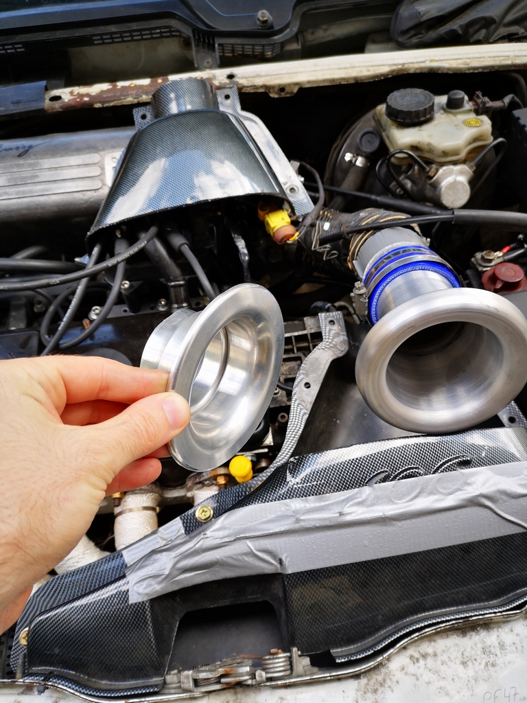

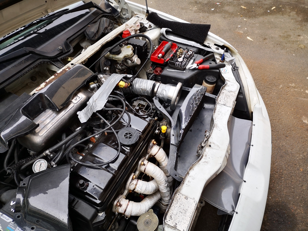

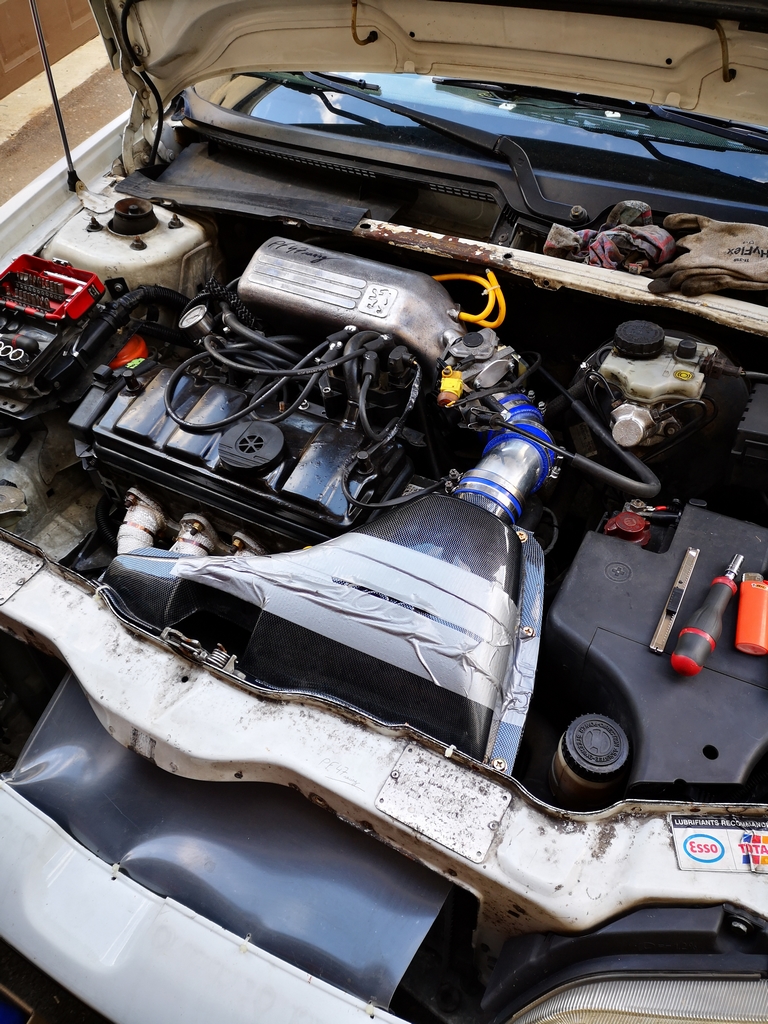

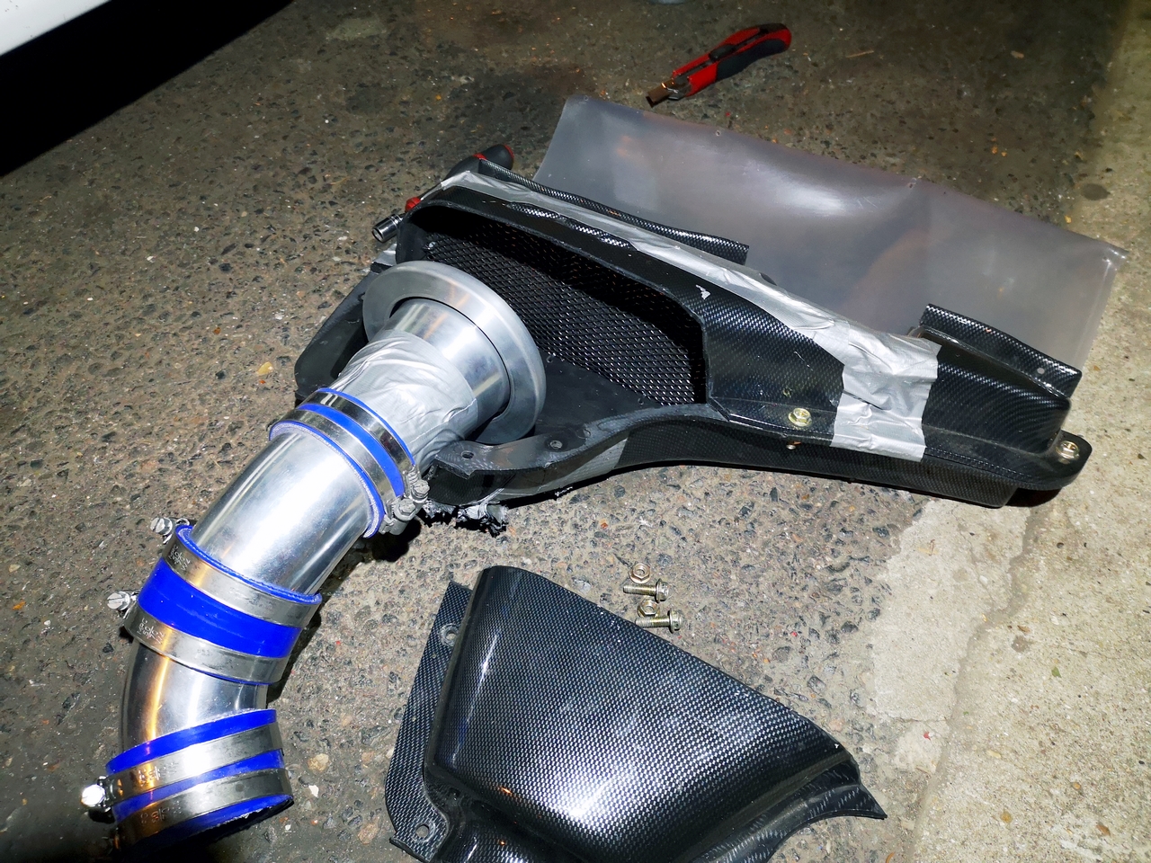

Montage new tulipe dans le KAD raceland modifier V3 (version 3)
(v1 : filtre a air st6 big-air 70mm)
(v2 : tulipe interne racetech + plaque mousse + grille)
Sa donne sa:
(attention, j'ai finalement pas mis la tulipe tel en photo avec son tube alu a l’intérieure
du kad, j'ai supprimer le tube alu carrément car la tulipe se retrouvait trop prêt de la grille avec le filtre !
photo a venir, je viens de voire que je l'ai pas prise)
IMG_20190901_143309.jpg [ 724.77 Kio | Vu 4685 fois ]
IMG_20190901_143426.jpg [ 673.23 Kio | Vu 4685 fois ]
L'ancienne a gauche
IMG_20190901_143444.jpg [ 658 Kio | Vu 4685 fois ]

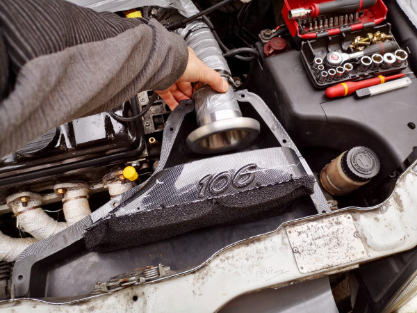

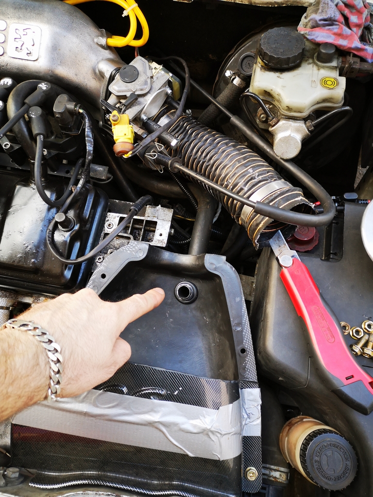

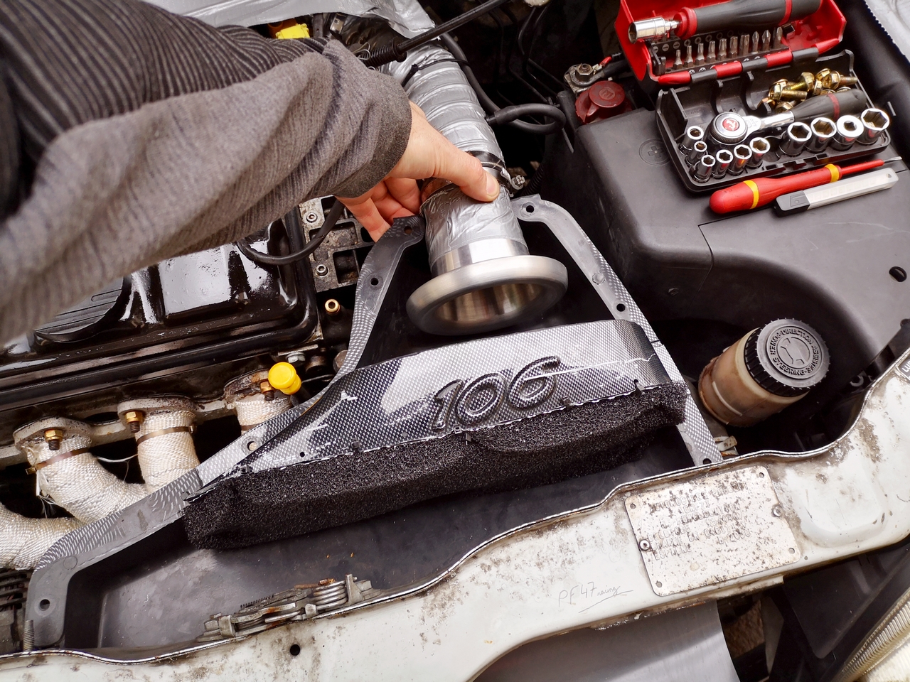

Du coup en supprimant le tube alu, vous allez me dire ba ou tu te reprend pour la prise
d'air du ralentit ?
directement dans le KAD !
IMG_20190901_154802.jpg [ 741.84 Kio | Vu 4685 fois ]

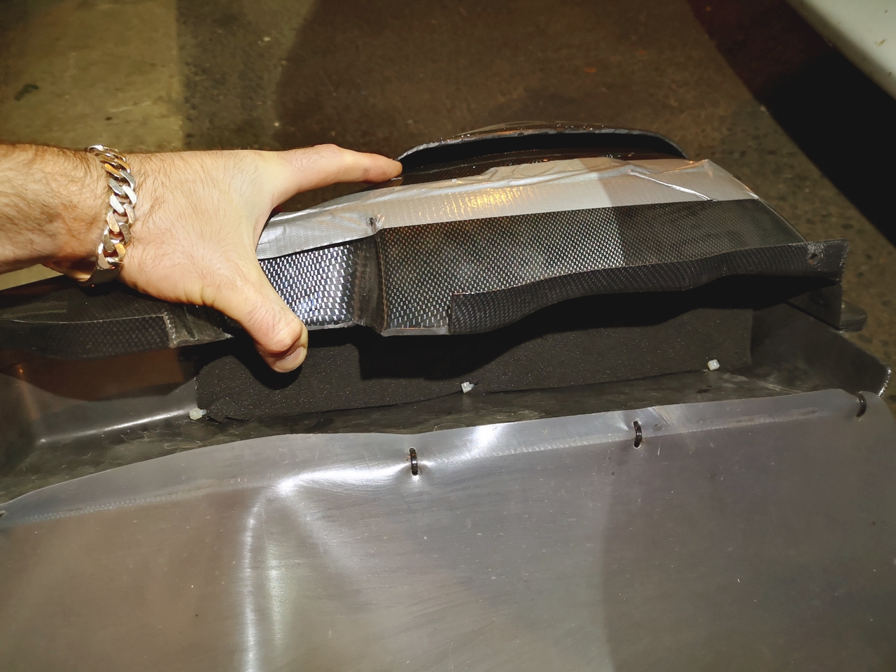

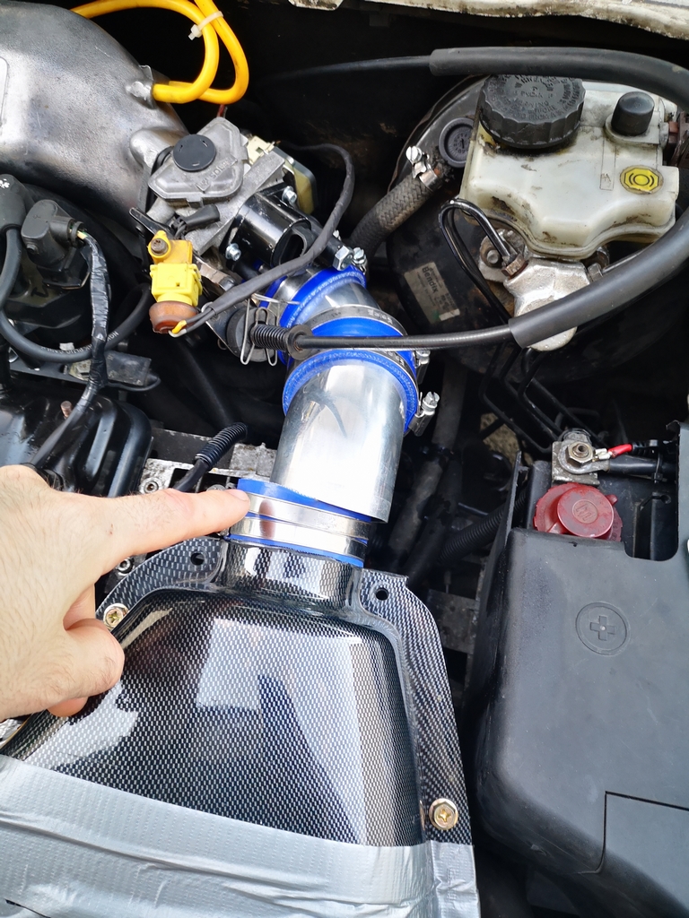

J'ai du pour mettre donc la tulipe le plus a bord possible, pour avoir le max de volume
entre le filtre et la tulipe coupé encore du plastique du KAD, voyez :
IMG_20190901_154809.jpg [ 779.76 Kio | Vu 4685 fois ]
J'ai décider de remonter l'ensemble en rigide:
durite silicone + tube alu, le problème que j'aime pas avec sa c'est la rigidité, c'est trop rigide,
et tout le monde sait que le moteur bouge,vibre, le plenum/pap/ étant attaché au bloc il vibre aussi,
Donc ton KAD vibre, si c'est trop rigide sa peut casser car le moteur fait des va et viens
d'avant en arrière....
Pour l’acoustique aussi j'aime pas sa, certes mon bloc ne prend même pas actuellement
+ de 6200trs, mais de lors il sera "débridé" sa sera autre chose, rupteur a 7800trs si
j'ai ma Pmax a 7200 par ex ba sa commence a faire ^^
pour le haut régime il faut une bonne acoustique et un bon écoulement du flux aspirer
par les pistons.
IMG_20190901_173220.jpg [ 723.77 Kio | Vu 4685 fois ]
IMG_20190901_173229.jpg [ 785.2 Kio | Vu 4685 fois ]

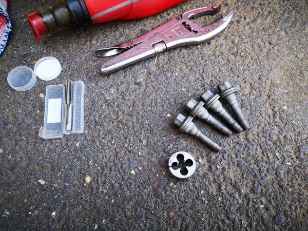

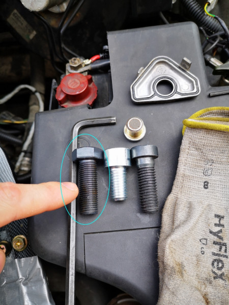

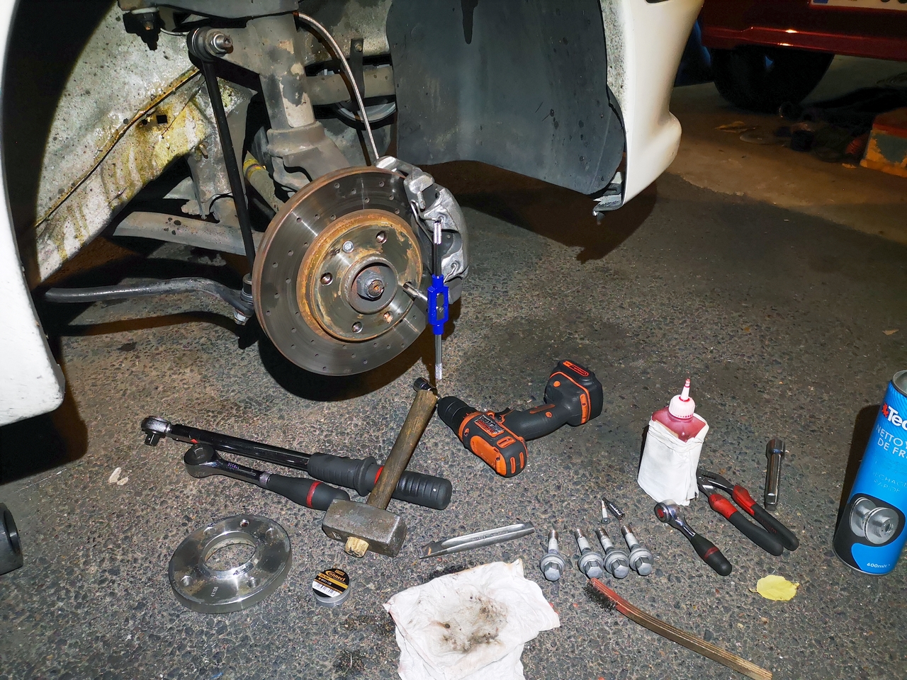

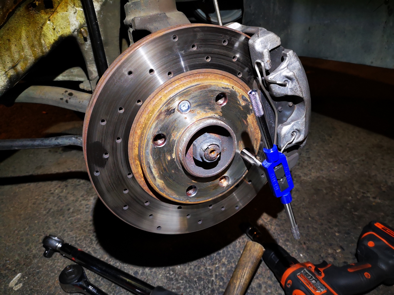

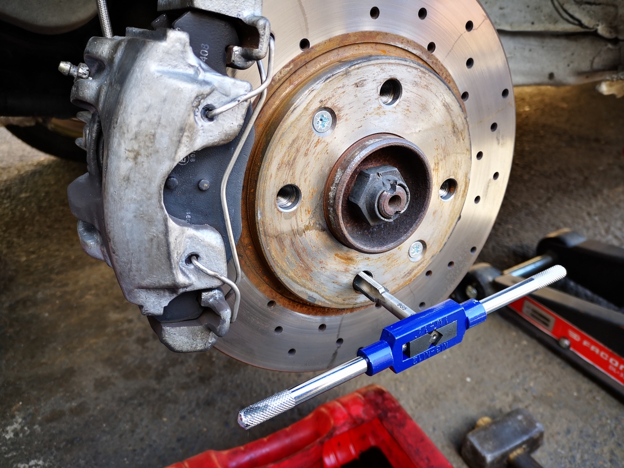

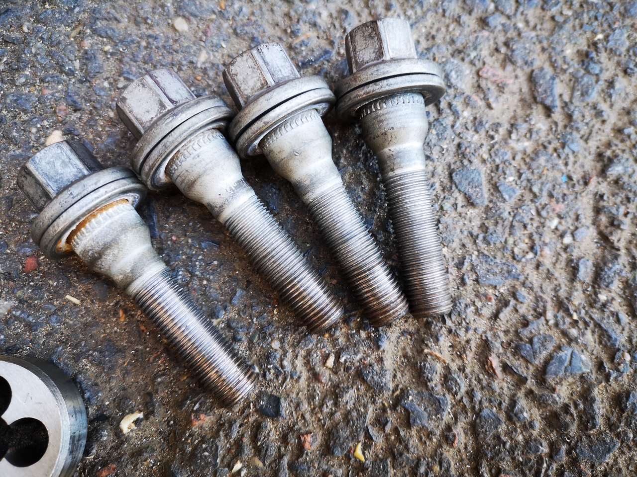

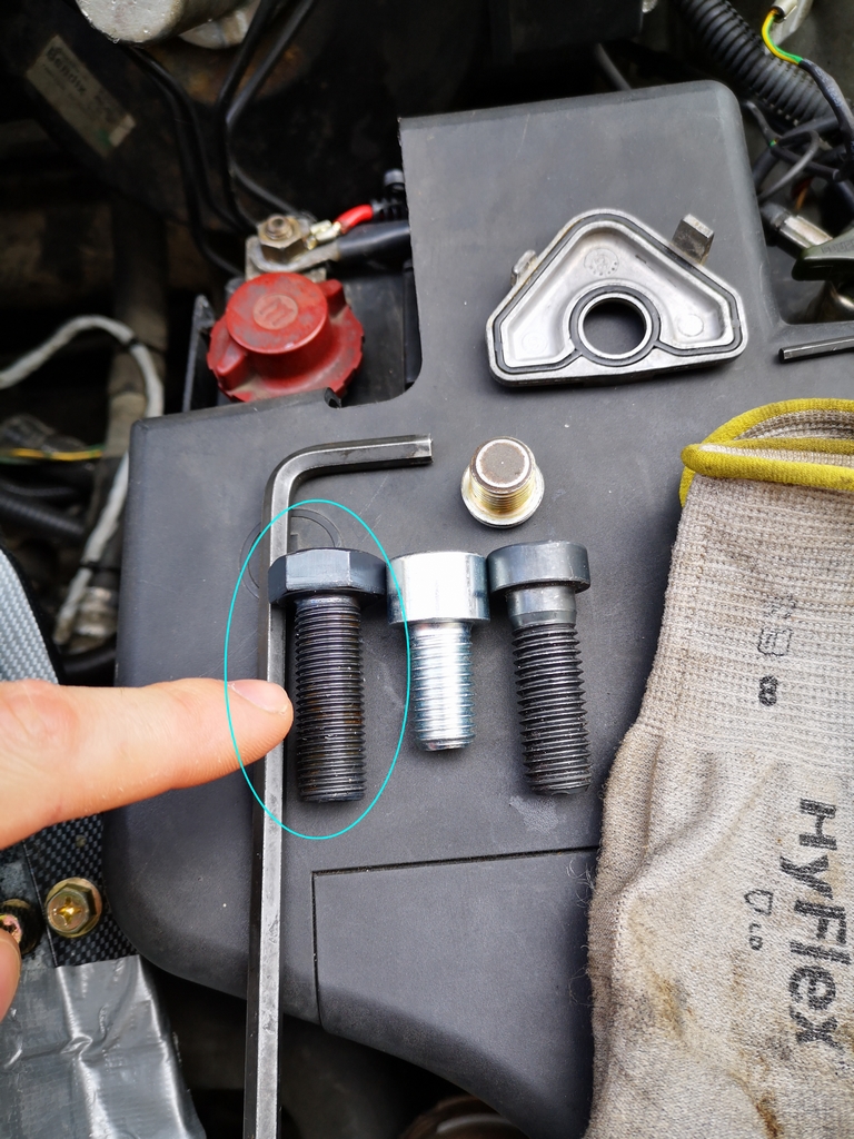

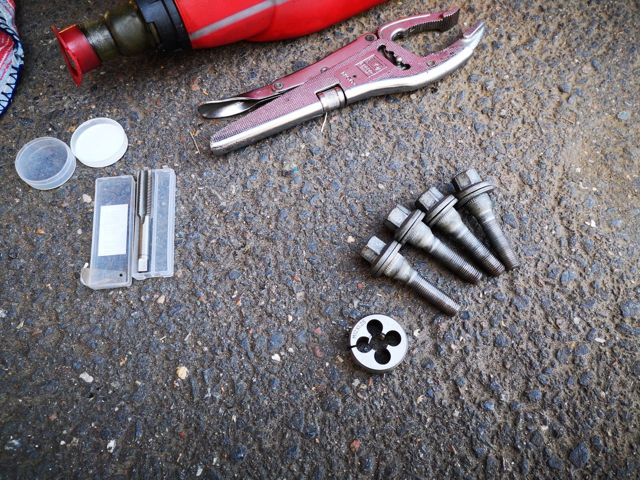

J'ai aussi "refait" le filetage de mes boulons de roue, qui étaient un peu abimé
idem pour les filetage de moyeux en 12x1.25
Les 4 coter a faire sa prend un temps max :blague:
Qui a pas déjà été emmerdé par la boulonneries qui se met mal,force etc.....
la c'est nickel, neuf :D
IMG_20190902_140829.jpg [ 684.02 Kio | Vu 4685 fois ]
IMG_20190902_140852.jpg [ 1.58 Mio | Vu 4685 fois ]
IMG_20190902_140857.jpg [ 1.35 Mio | Vu 4685 fois ]
IMG_20190902_140902.jpg [ 924.51 Kio | Vu 4685 fois ]

 Sujet du message: Re: [PF47]106xsII 1.6l ~ montage tulipe+filetage moyeux/boul
MessagePosté: Mercredi 04 Septembre 2019 8:20
tu aimes vraiment avoir les mains dedans toi, grande folle
fais gaffe pour ta durite que tu as fixe dans le kad. l'air non filtre entre dans ton moteur du coup.
MessagePosté: Jeudi 05 Septembre 2019 13:28
Messages: 5118

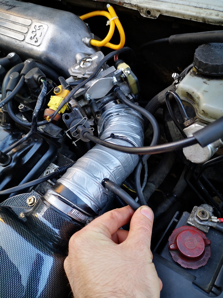

j’hésite encore, mais si je veut la xsi avec un gros 16s ou turbo 8s, il faut de toutes façon
je sorte son bloc... :?
la comme je doit mettre le VM light et la boite de xsi et que mes triangles sont hs
je me dit autant tout changer basta
Comme la j'ai encore du temps je peut me permettre si je reprend du national ou pire inter, byby le temps pour :?

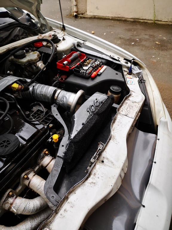

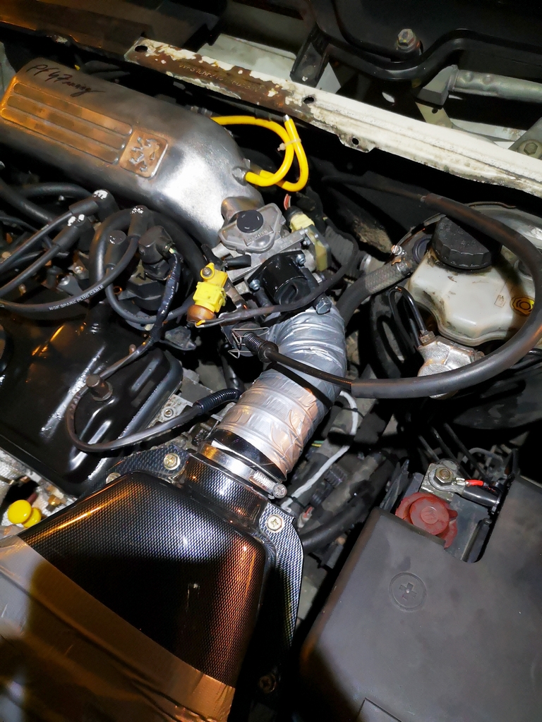

Non la durite d'air du ralentit est bien filtré mate en dessous
en photo tu la verra pas la ,mais elle est sous la tulipe installé ;) :
IMG_20190904_213050.jpg [ 677.66 Kio | Vu 4663 fois ]
IMG_20190904_213109.jpg [ 754.12 Kio | Vu 4663 fois ]
IMG_20190904_213400.jpg [ 978.28 Kio | Vu 4663 fois ]
IMG_20190904_213428.jpg [ 1.19 Mio | Vu 4663 fois ]
IMG_20190904_213435.jpg [ 1004.74 Kio | Vu 4663 fois ]

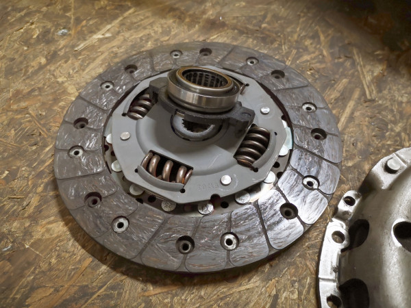

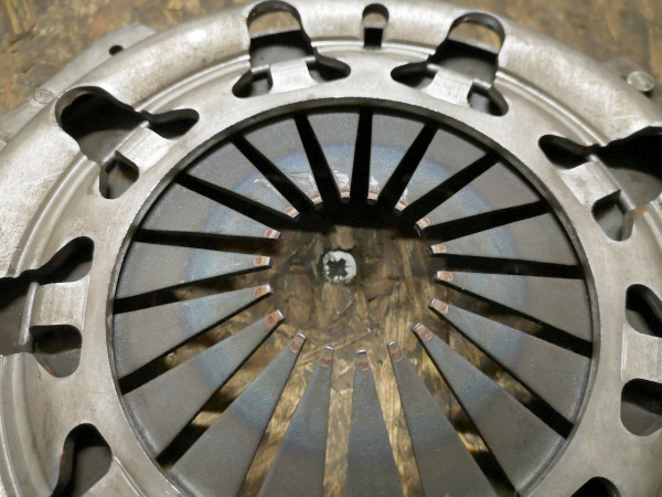

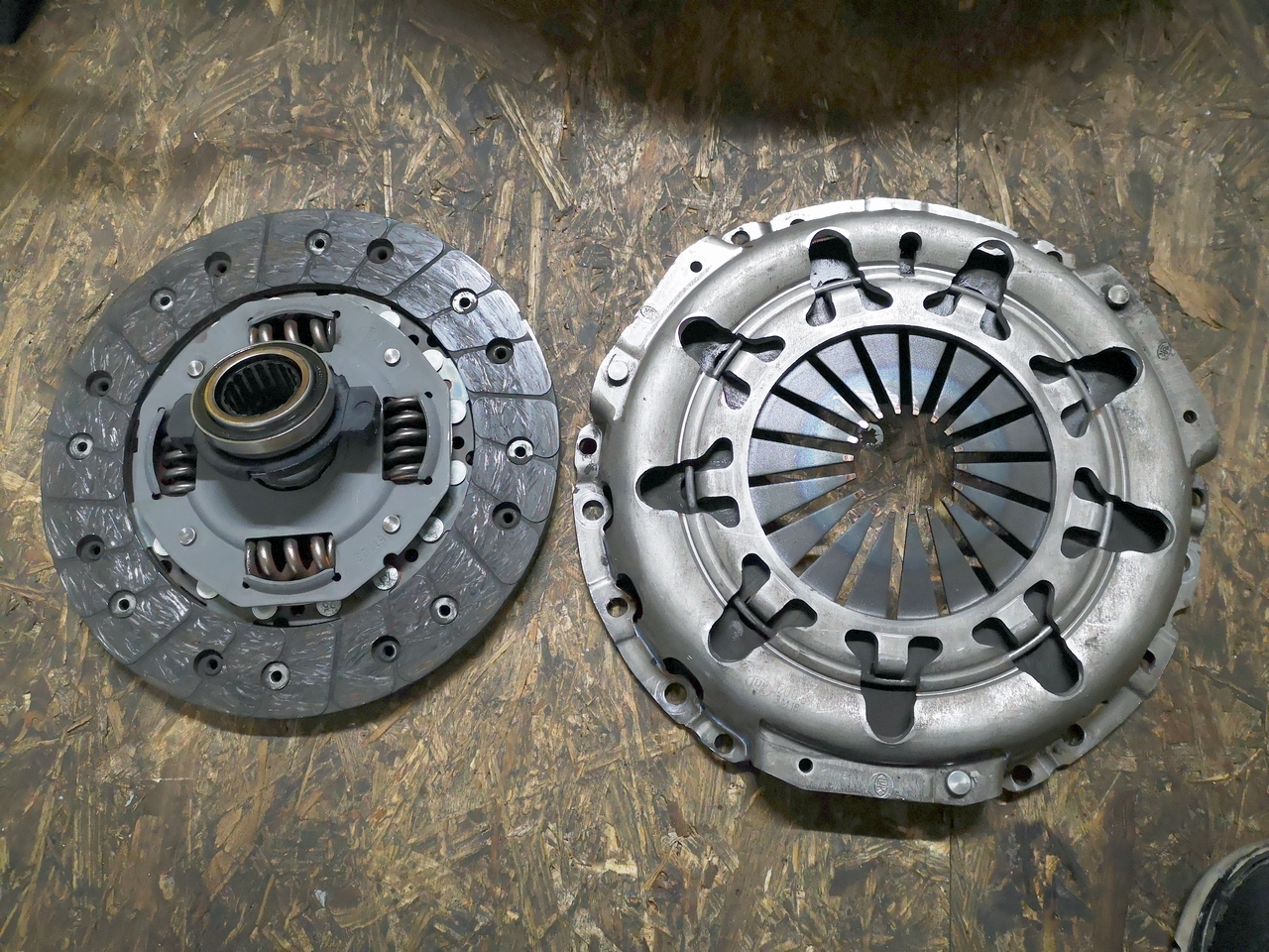

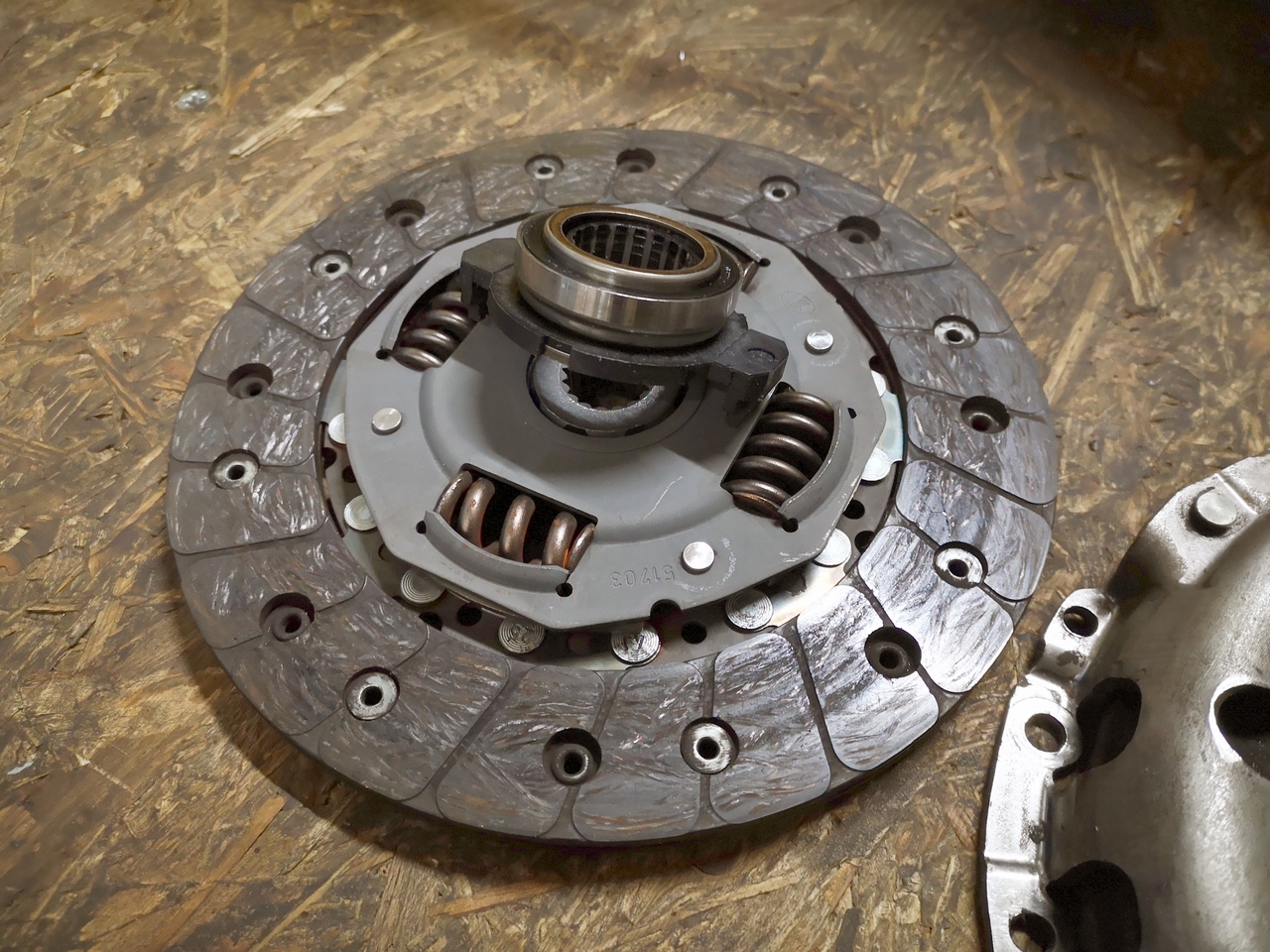

Suite XS,

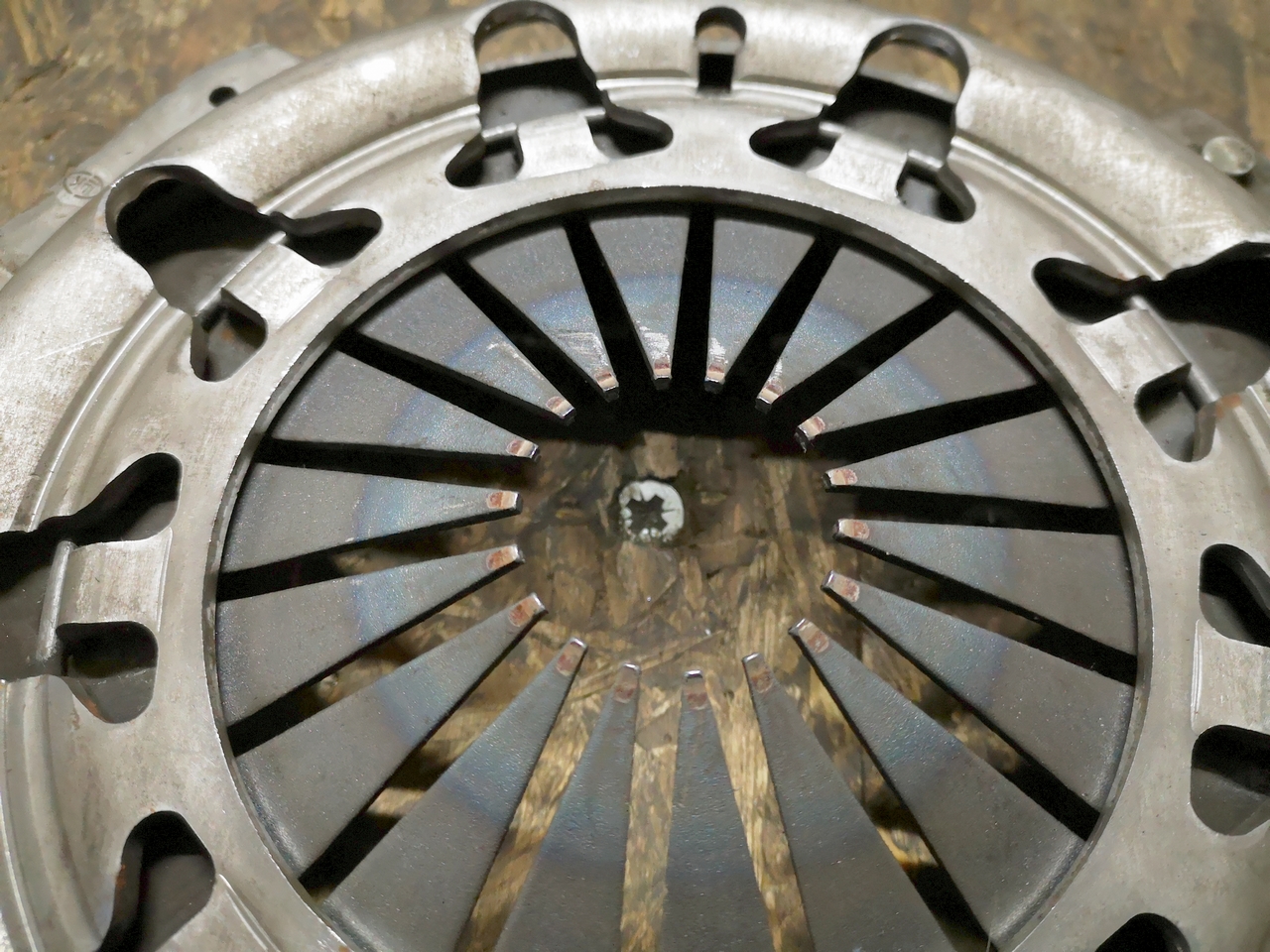

Voici le new embrayage que j'ai recuperer 15€ (30€ 98 comprit moto) pour le bloc de la xsi jp4 8s,
c'est le meme que j'avais acheter chez vdsa a 150/160€ en 2016 je croit.. (mag de distribution auto
sur cergy pontoise)qui est a 94/8€ actuellement sur oscaro,
Il a 10miles km.
il ira dans la xs, :
IMG_20190904_205229.jpg [ 1.18 Mio | Vu 4661 fois ]
IMG_20190904_205236.jpg [ 956.18 Kio | Vu 4661 fois ]
IMG_20190904_205244.jpg [ 1.01 Mio | Vu 4661 fois ]

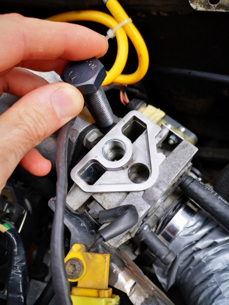

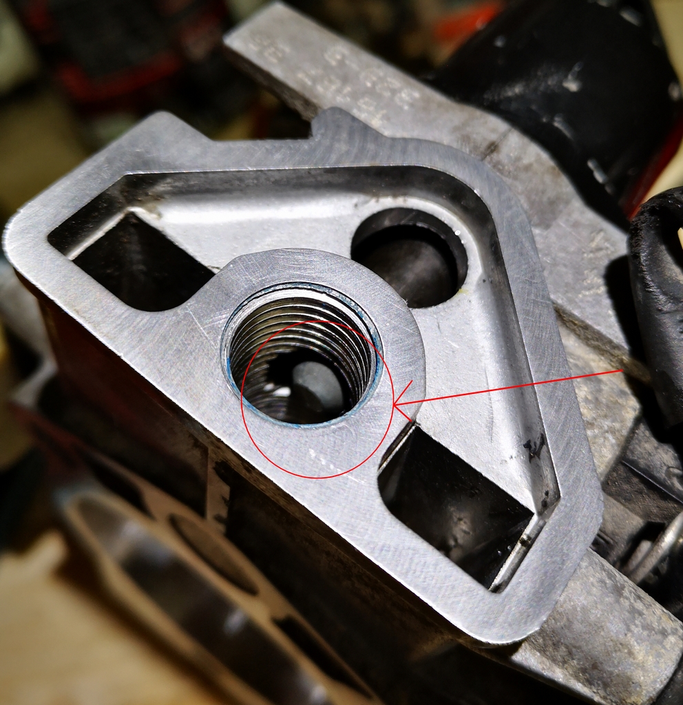

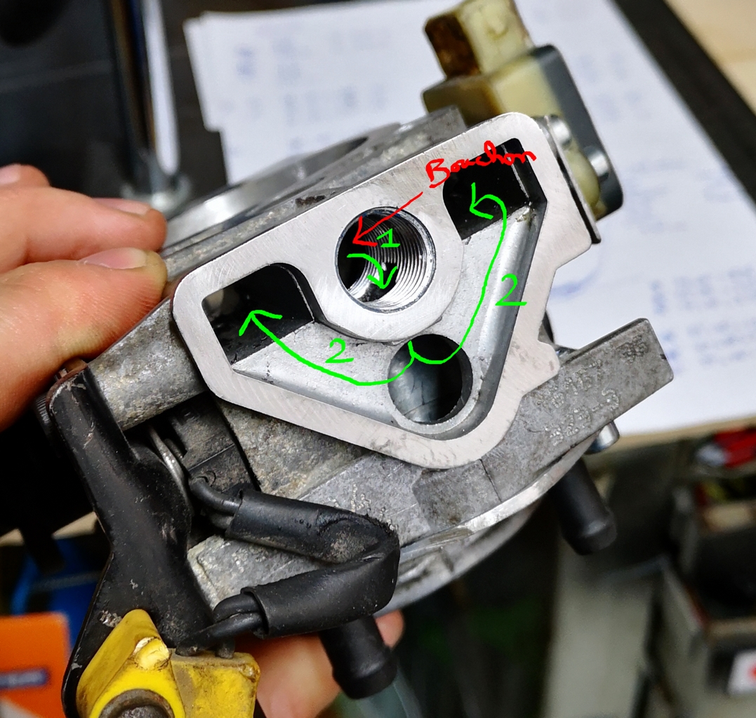

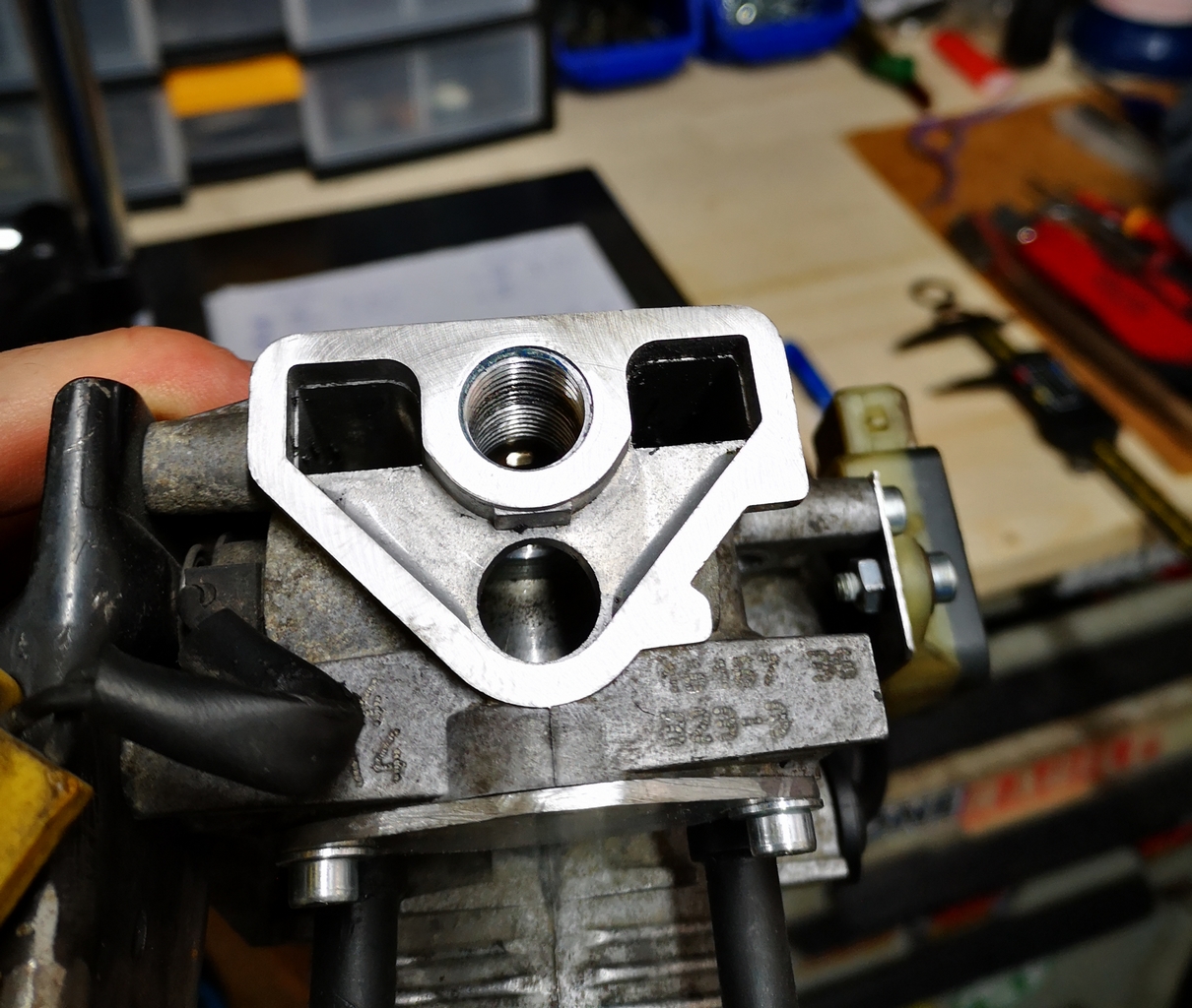

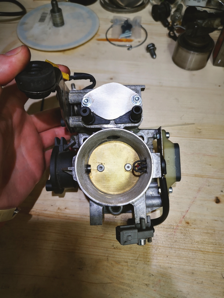

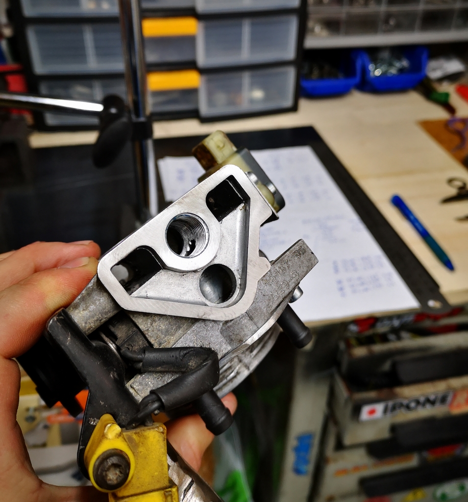

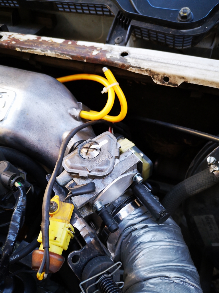

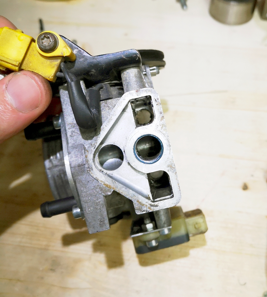

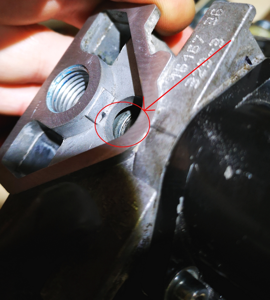

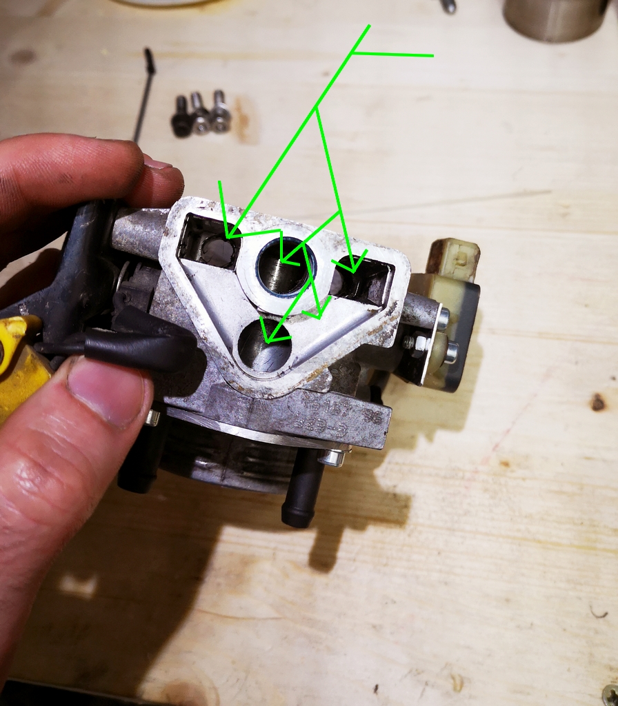

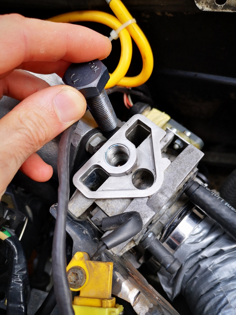

J'ai aussi nettoyer complétement le "système ou moyen de bouchage" des trous
du pap rallye pour le passer sous gestion Bosch que javai fait,
a moitier avec de la colle a pare brise et l'autre moitier a la patte de collement pour l'etancheiter des plaque acier,
une patte hyper collante, pourquoi j'ai tout retirer ??
sa fuyait et la patte commençait a se barrer .... si sa se barre dans le bloc...
Je vais donc lui faire un usinage, j'y revient en dessous, :
IMG_20190904_212501.jpg [ 528.41 Kio | Vu 4661 fois ]
IMG_20190904_212511.jpg [ 607 Kio | Vu 4661 fois ]
IMG_20190904_212519.jpg [ 593.53 Kio | Vu 4661 fois ]
L'usinage va consister a prolonger le filetage de la vis bouchon du dessus,
(je vous la met en photo se soir).
Si ont met une vis "bouchon" longue ont peut bouchez les deux conduits simultanément âpres
l'emplacement/passage de l'air par le régulateur de ralentit.
Pour réalisé cela il faut simplement faire un taraudage plus profond que l'actuel.
En 14 x 1.5 de pas de filetage sur 26/8mm en profondeur.
Et ont peut bien sur revenir en arrière si ont veut retourner sur la gestion MM.
C'est en cour, a suivre.

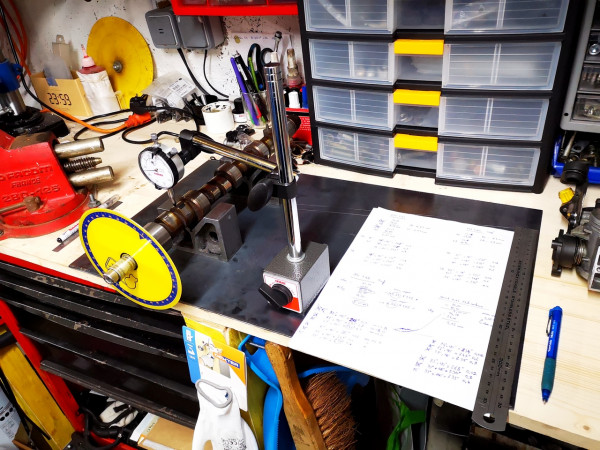

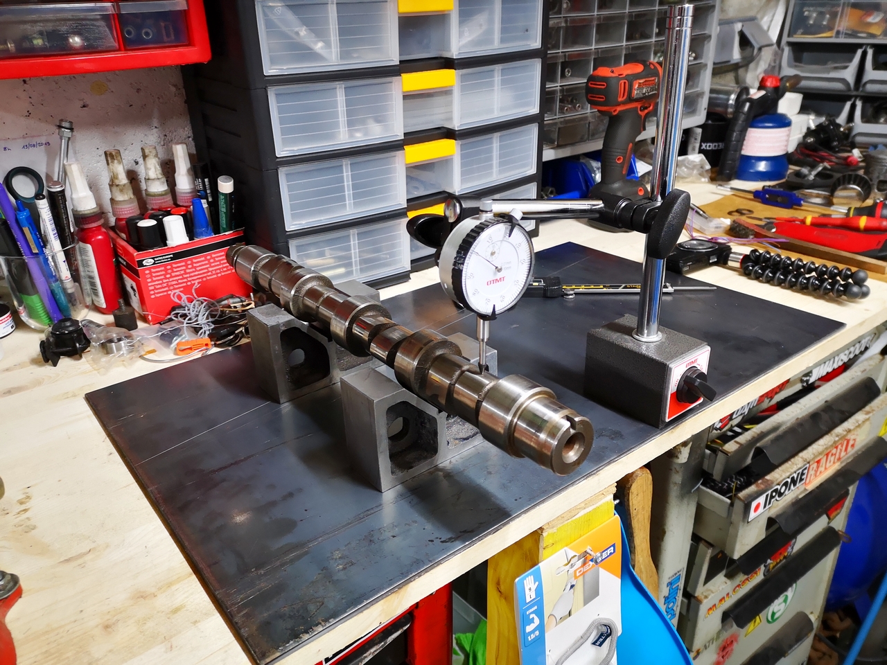

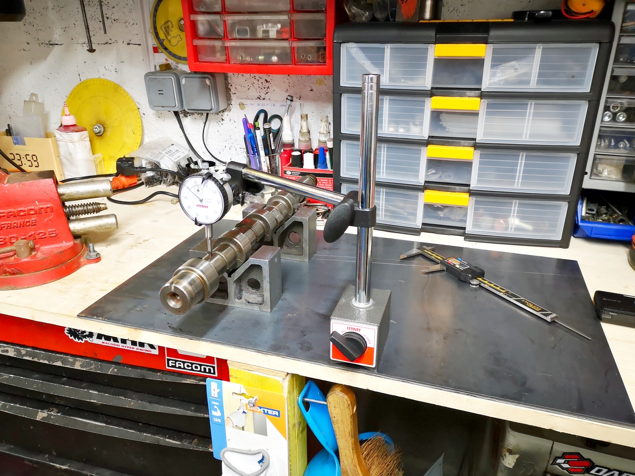

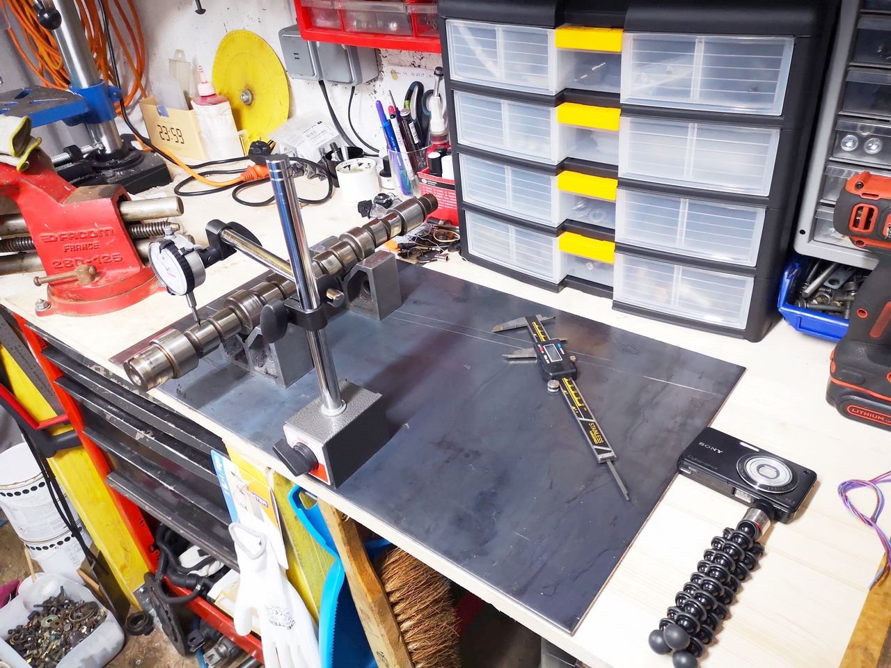

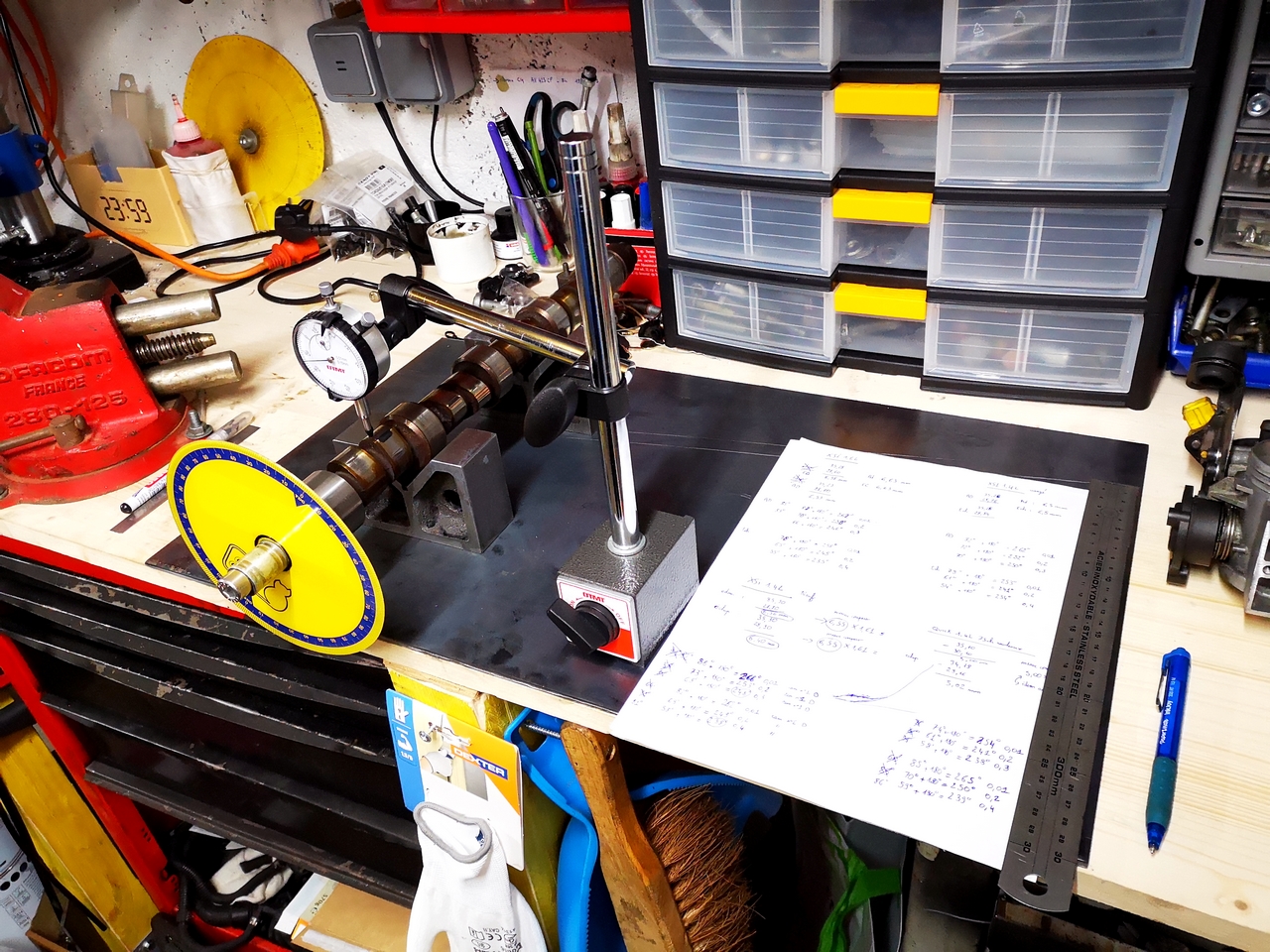

Pour la mesure des AAC, j'ai reçu deux vés de mesure de chez otelo a Saint-Ouen-l’Aumône,
environ une centaine d'euro.
Cela va me permettre d’amélioré la précision de mesure, mais surtout le temps de la mesure quand sa bouge !
Je doit recevoir une plaque acier au centième sous peu pour compléter le tout.
Celle-ci va me permettre de coller par magnétisme mon support de comparateur dessus,
comme cela lui aussi ne bougera pas !
Les prochaine mesures : AAC 1.4 75ch a rouleaux et AAC de xsi 1.4L NEUF
Ya t'il une dif de dingue en l'aac de xsi 1.4L que j'avait mesurer kilometrer et le neuf ?
Est t'il neuf idem a celui de xsi 1.6l ?

ah oui merde c vrai ton filtre est foutu devant, j'avais zappe ca

Comme sa pour les mesures sa va être mieux :miam: :o|
Vés et plaque arriver :loving:
Par contre la plaque est pas assez rigide... :? , c'est du 0.5, il me faut du 1cm,
car la si je m’appuie dessus sa fausse de 5 centièmes de millimètre le résultat
(teste fait en m'appuyant dessus volontairement),
1 centièmes je veut bien, 5 centièmes je veut pas !
L’idéal bien sur est aussi d'avoir le support au plus prêt pour éviter la torsion,
d’où certain modele avec pied de support directement a la verticale.
Comme ont peut voire le support OTMT du comparateur OTMT est magnétique, il colle donc a la plaque.
Les vés en précision sont a 0.3centieme d'usinage , sa ont s'en fiche un peut ici
car se qu'on cherche a mesuré sur l'aac nécessite de le faire tourné,
la pièces est portée par les vés,peut importe donc leur placement dans "le plan de
mesure" ou de la valeur des vés dans la mesure ou autre....
Ont mesure une rotation, une hauteur d'une pièce en rotation au centième et en degré.
que le vés fasse x ou x sa change rien, c'est comme prendre d'autre vé plus gros
ou plus petit.
par contre quelques chose de plus important : que les deux soit idem !
Mais encore un fois je pourrai jamais être a zéro en planitude car les vés se prennent
sur les palier de l'aac qui ont des portées différentes... bref..
leur précisions de taillage influe très très peu sur mon type de mesure ( sa influe au micron.. ou a 0.1 micron...)

a piquer de la tête dessus pour votre plaisir :D
Je l'ai est tous reprit carrément, ouai toutes les mesures des AAC déjà mesuré
avec l'ancien système.
La c'est plus précis, bon sa change pas des masses mais un tout petit peu.
Je met a jour l'autre coté ;)
PS: les mesures constaté du AAC frappé 6 d'origine de ma xs, me font comprendre pourquoi
elle a sortis 94ch full stock avec du matos usé .
IMG_20190906_224831.jpg [ 1.03 Mio | Vu 4642 fois ]
Suite xs,
Voila le pap est revenu de chez soprad pour l'usinage du puit bouchon,
sa donne sa :
IMG_20190906_224906.jpg [ 804.81 Kio | Vu 4642 fois ]
IMG_20190906_224918.jpg [ 641.55 Kio | Vu 4642 fois ]
IMG_20190906_224935.jpg [ 763.03 Kio | Vu 4642 fois ]

Suite XS,
Bon ba les deux vis acheter pour allonger mon actuel de pap et faire un bouchon plus long
ne va pas...
J'ai mal été conseiller par le vendeur, il ma dis c'est du pas de 1.5,
enfaite nan, c'est du pas de 1.25 par 14 de diamètre.
Donc la j'ai reçu la carto, mais j'ai pas de vis pour boucher le pap, je vais tenter provisoirement
de remettre le régulateur de ralentit d'origine tirer au max pour boucher.
Je verrai pour le bouchon d'ici peu.
Je teste la carto V3 se soir ,au passage de re-descend sur mes 4jets 200cc en injo,
car comme dit les 258cc aiguille me plaise pas.
Et peut-être que la avc les temps légèrement majorer en fin de moyenne charge et pleine charge je ne vais
pas avoir besoin de plus que mes 200cc.
a suivre :) .
MAJ
Pour la vis, je pense enfaite pas avoir été mal conseille,
j'ai comparer avec les filetages de bougies , et les filetages de bougies sont en 14x125
Donc c'est bien du 14x150 qu'il me faut, je pense alors que ma 1er commande
et ma deuxième, ont ma passer du 14x175 de pas.. ils se sont tromper
J'y retourne pas grave :?
Car le regul installé ne fait pas étanchéité comme il faut :?
En photo le regul pour faire office de bouchon:
IMG_20190909_202224.jpg [ 742.64 Kio | Vu 4592 fois ]
IMG_20190909_202246.jpg [ 579.91 Kio | Vu 4592 fois ]

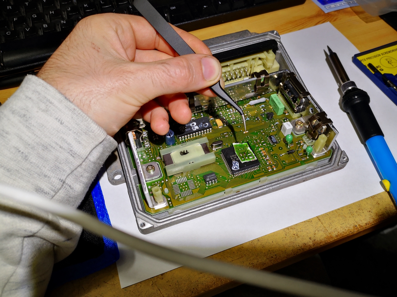

Suite XS,
Alors j'ai tout remonté hier soir (j'avais commencer a demonter la boite) ,
IMG_20190909_215136.jpg [ 951.34 Kio | Vu 4592 fois ]

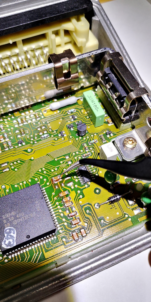

j'ai installer l'eprom v3
(v1 et v2 sur le Bosch mp5.2 de la 406 coupé)
la je suis sur le calculo d'origine de la xs, en Bosch mp5.2 mais d'une autre ref.
(il y a en tout je croit 5/6 version de 5.2).
IMG_20190909_231720.jpg [ 985.66 Kio | Vu 4592 fois ]
Verdict: sa marche [icon_razz.gif] , par contre je bascule la poussé de traction à
puissance.. ( je m'explique plus bas c'est complexe ;) )
Ral un tout petit peu trop haut (100/200trs) mais sa sera peut-être pas un problème si je ré-enrichie
avec des 235cc 4jets type ev6,la richesse fera redescendre le ralentit.
Le rupteur est a 7600trs, je sent clairement ma PMax a + 7500trs , donc je suis encore bridé (7800 peut-être)
Alors par rapport a ma config et mon aac, c'est pas normal (quoi que Jeannot l'avait a 7200trs)
Je pense que c'est a cause de la simulation de lever faite par le dégagement autours des soupapes, sa simule 1/2mm de lever en plus !
Le AAC avec son réglage serrer a 0.20 me donne 277°/275° aussi,notamment par sa rampe de silence,
donc en réalité je suis en 277°/275° levé "13" simulé.
> niveau admission: Le plenum de rallye commence a fonctionné que a partir de 7000trs de part son architecture.
Je sent bien son creux en dessous que j'ai déjà vue sur des courbes de banc de copain sur 1.6L .
Sa je le savait ,cette ainsi :bbah:
> niveau boite: ma boite de vitesse en 17x64 ou 61, gros mdr :dentier: , c'est la cata,
vous aller voire en vidéo et comprendre pourquoi il faut maintenant obligatoirement
a mon bloc du 16x65 ! et c'est un minimum, avec des rmp entre 8 et 9000trs,
ont peut aller sur du plus court en 15 ou 13x59
> Niveau puissance: je dirai que je suis a 130ch maintenant, mais il me manque du carburant encore,
et 2/3 truc a essayer (injo/modif carto/liberer l'inter et le decata part majoration de 40/45 a 50mm ??
nettoyage de mes injecteurs ou les nouveau chez tdi ?? )
ya moyen d'aller chercher encore 5/6ch avec c'est config.
La vidéo est en traitement d'ici quelques minutes je la met ici.
> https://www.youtube.com/watch?v=Hm9eS82sxtY
0 a 100: 6.25s
0 a 170: 19s
(c'est encore loin d'un s3 265ch qui le fait en 13s ^^ :lolbis: )
0 a 200: passer votre chemin (17x64) :blague: en vidéo je tape un faux plat montant en bout de ligne...
a refaire sur une ligne plate plus longue.
(chronométré sur l'appli de montage YTB)
1s de mieux sur le 0 a 170 j'en voulait 2, bon :bbah: , la boite,le vm lourd sont la, a suivre..
Ont peut voire clairement en vidéo, la baisse de régime au passage des rapports qui indique :
étagement boite long,pont long,plenum rallye avec vitesse de flux trop faible (volume trop gros)
A suivre la carto V4 et 2/3 modif, puissance estimé actuel : 130ch

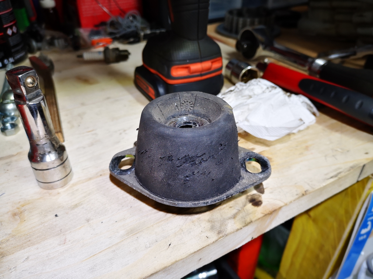

J'ai changer le support boite, je pense d'origine usine, déchirer je pense qui sous peu allait rompre,
il me restait dans mon stock celui de la 1.5D verte que j'avais acheter neuf a l’époque :)
= économie ,
voyez :
IMG_20190909_215124.jpg [ 969.05 Kio | Vu 4592 fois ]
IMG_20190909_215157.jpg [ 772.08 Kio | Vu 4592 fois ]
IMG_20190909_215203.jpg [ 765.63 Kio | Vu 4592 fois ]
IMG_20190909_215208.jpg [ 800.68 Kio | Vu 4592 fois ]

Ensuite le moteur saute :o|
Suite xs, vendredi 13 :
Alors, se qui devait arriver est arriver :? , trop rigide, la durite d'admission a lâcher,voyez :
IMG_20190913_193929.jpg [ 701.26 Kio | Vu 4568 fois ]
J'ai remit ma gaine "classic", mais c'est "stries" interne me plaise pas trop pour le haut régime,
sa ralentit le flux.
Par contre ba sa absorbe les vibrations donc sa lâche pas aux vas et viens moteur
IMG_20190914_004620.jpg [ 735.31 Kio | Vu 4568 fois ]
IMG_20190914_004612.jpg [ 665.31 Kio | Vu 4568 fois ]

En se qui concerne le regul de ralentit provisoire sur le pap,
il faut vite je mette le bouchon adéquate, car le regul bouge et laisse passer trop d'air donc
ral trop haut :?

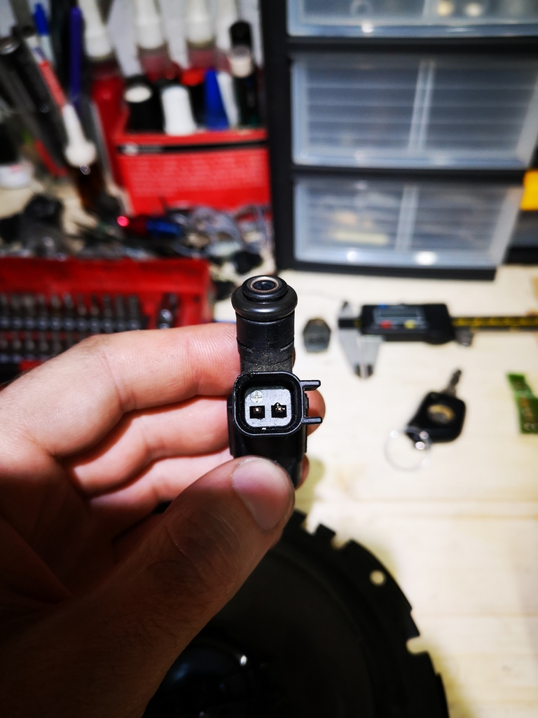

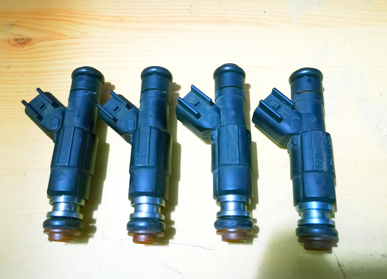

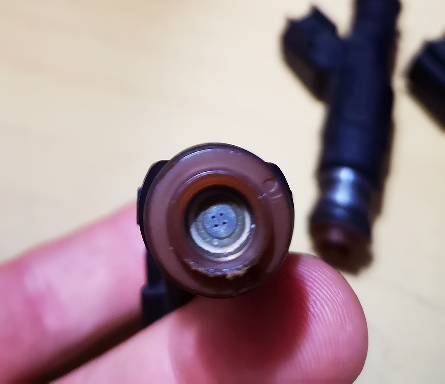

Sinon, j'ai récupérer des injo Bosch EV14 14.5 ohms, 0280155784 en débit de
230cc 4jets (A la place des injos de 258cc type aiguille pour ceux qui suivent
[dans la dernière vidéo je suis re-descendu a 200cc EV6] avec la carto V3 de Jacques)
EV6 = connecteur EV6 sur faisceau EV1, modif a venir.
Si tous se déroule bien j'ai les connecteur déjà demain matin.
A tester ! , photo :
IMG_20190914_023600.jpg [ 693.78 Kio | Vu 4568 fois ]
IMG_20190914_023646.jpg [ 328.98 Kio | Vu 4568 fois ]
IMG_20190914_023737.jpg [ 463.19 Kio | Vu 4568 fois ]

J'ai été chercher la bonne vis, deux fois de suite lors de mes commande ont ma pas donné
la bonne, pourtant j'ai commandé la bonne sur la facture de commande,
trois déplacement de 25km, bref..
Donc la c'est une tête hexago,bien en 14x125 de pas,la tête passe pas,et me convient pas
je vais la disqué pour en faire une tête ronde et je vais souder
une rondelle + empreinte.
c'est pas super esthétique mais sa fera le taf
En se qui concerne sa longueur je l'ai coupé pour passer a 28mm de longueur au lieu de 40mm en photo.
IMG_20190917_141846.jpg [ 653.43 Kio | Vu 4558 fois ]
IMG_20190917_141853.jpg [ 585.72 Kio | Vu 4558 fois ]
IMG_20190917_154514.jpg [ 598.67 Kio | Vu 4558 fois ]

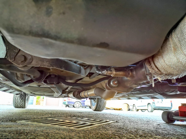

J'ai passer une des durites de prise d'air du ral/système du pap origine au manchon,
avant sa prenait l'air ambiant sans filtration.
(l'autre a gauche est bouché d'origine.
je la déboucherai peut être un jour pour apporter plus d'air a suivre)
IMG_20190917_185732.jpg [ 706.3 Kio | Vu 4558 fois ]

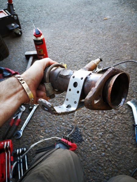

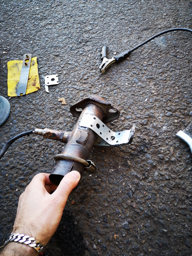

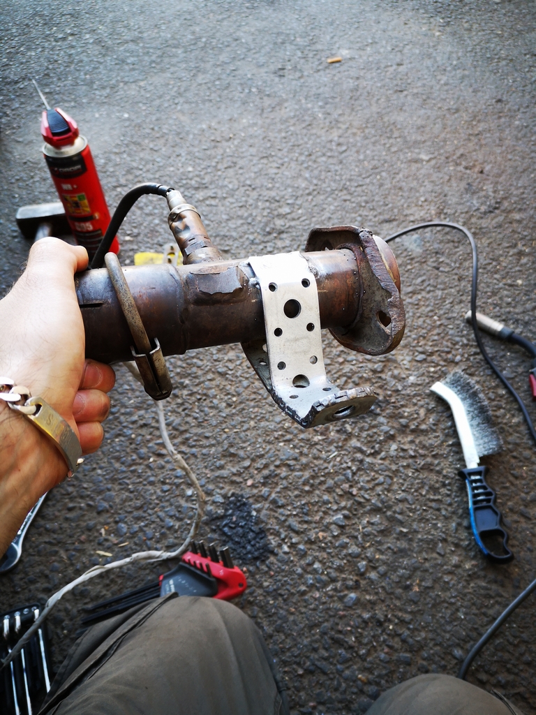

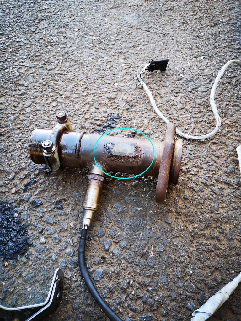

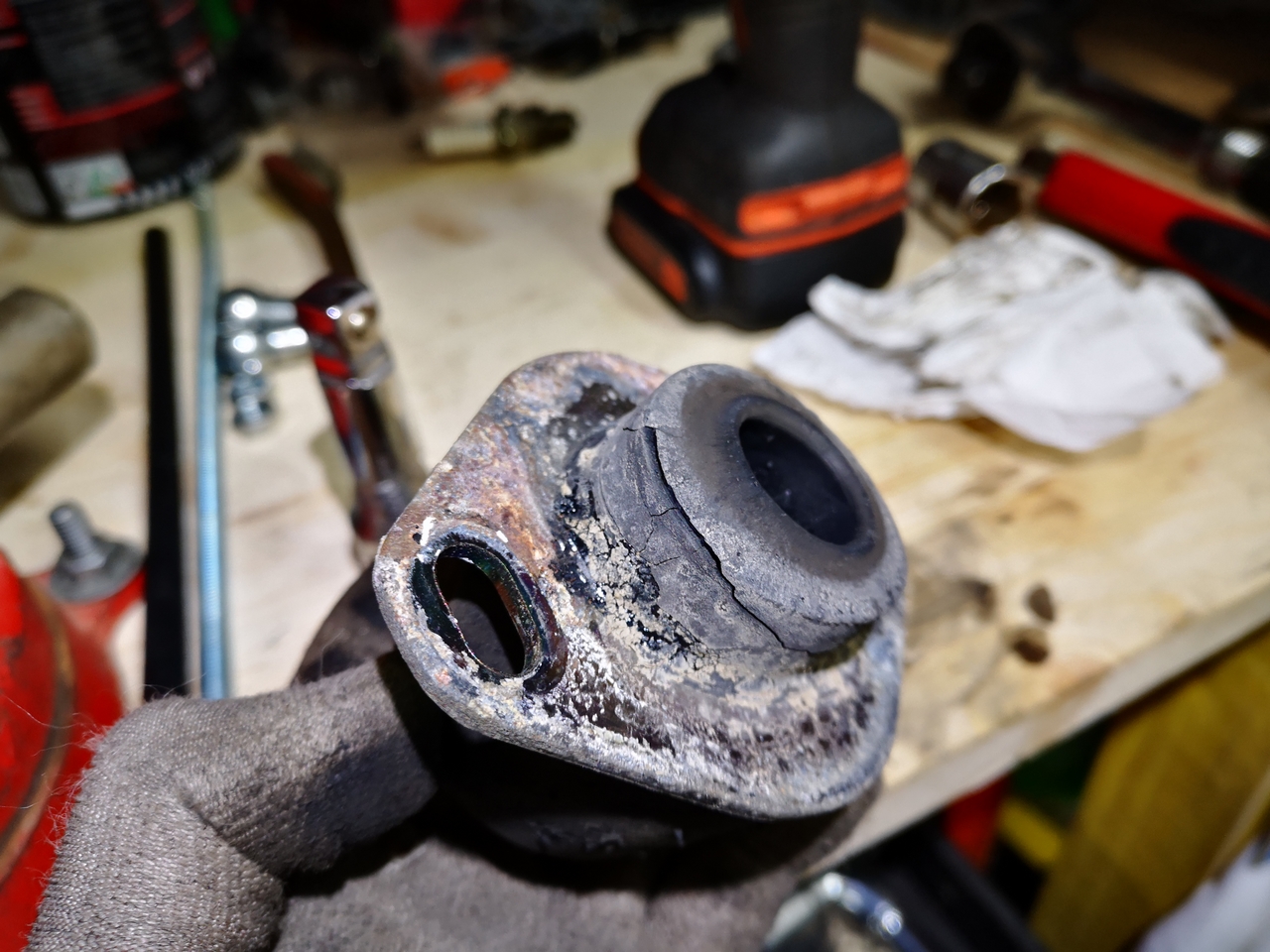

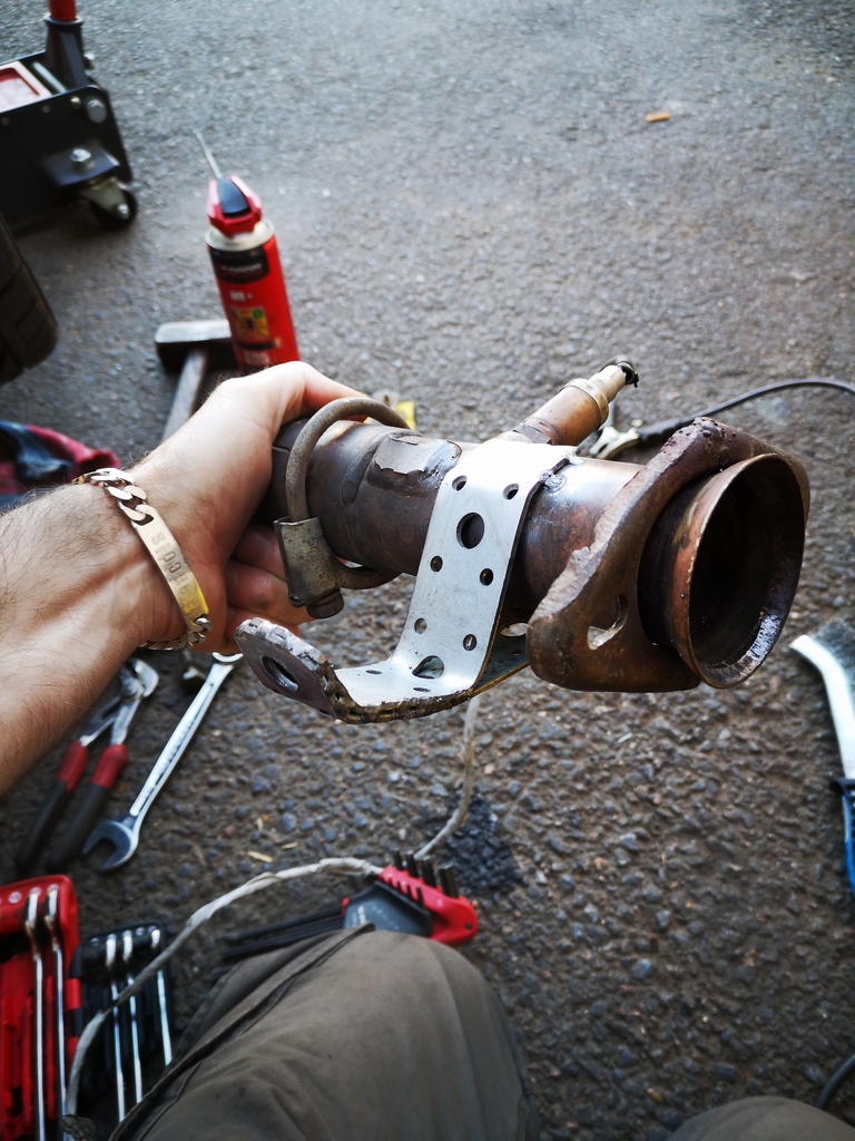

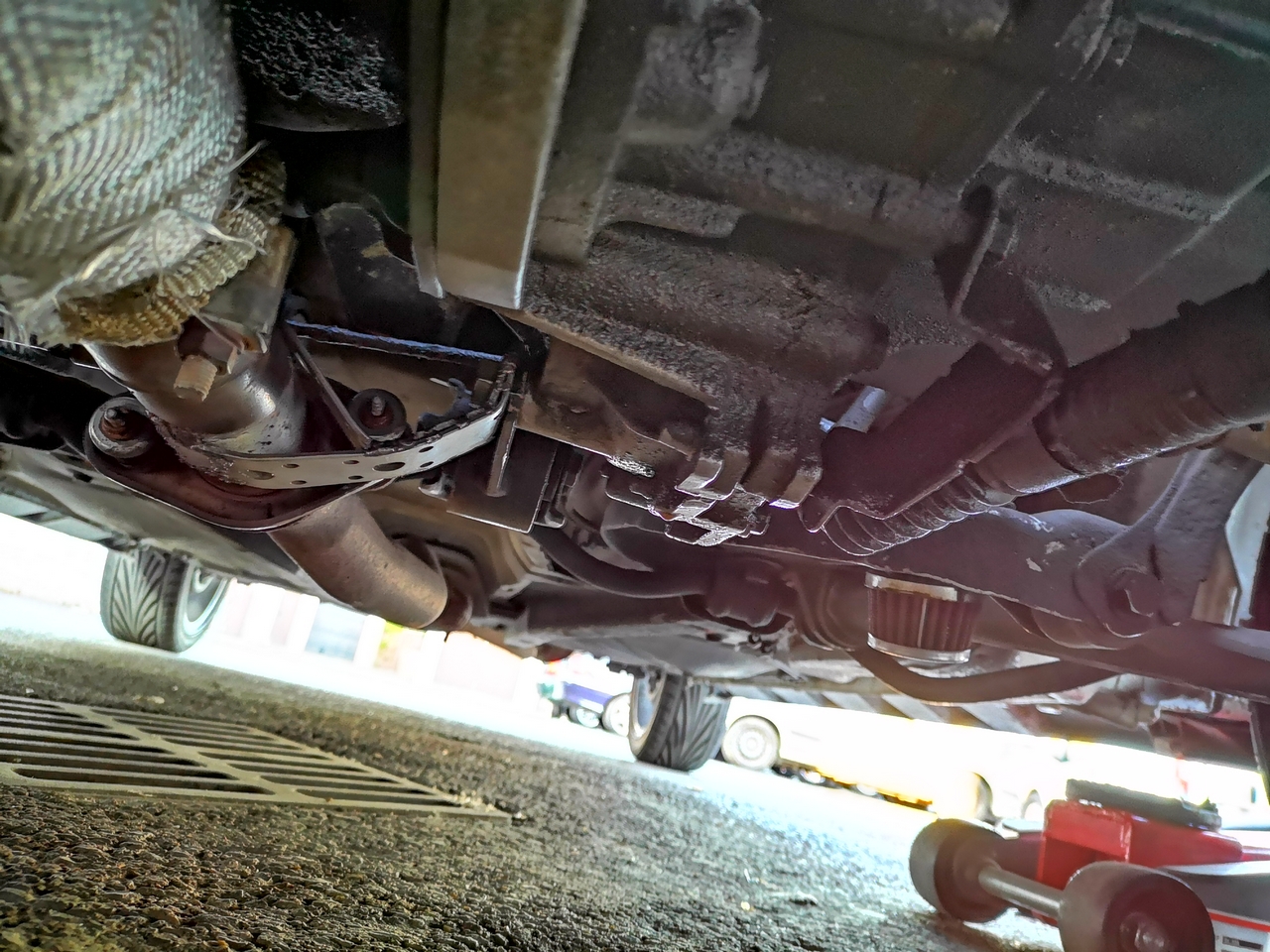

Voici le morceaux cassé, et la patte cassé a réparer :
IMG_20190917_164026.jpg [ 1022.58 Kio | Vu 4558 fois ]
IMG_20190917_164040.jpg [ 1.04 Mio | Vu 4558 fois ]
Je l'ai doublé, sa donne sa :
j'ai pas souder régulièrement, déjà parce que la bobine fourré arrivait a la fin,
et pour pas que sa soit trop rigide.
A suive dans le temps voire si sa re-casse ou pas :bvoyons:
IMG_20190917_173933.jpg [ 1.01 Mio | Vu 4558 fois ]
IMG_20190917_173951.jpg [ 744.41 Kio | Vu 4558 fois ]
IMG_20190917_173956.jpg [ 667.72 Kio | Vu 4558 fois ]
IMG_20190917_174011.jpg [ 583.34 Kio | Vu 4558 fois ]

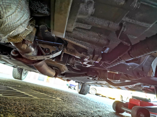

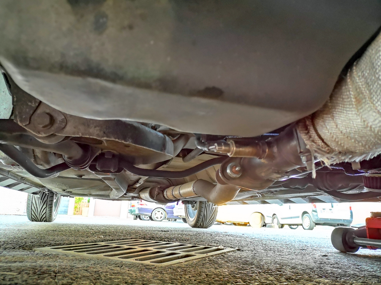

Vue de dessous: une ligne groupeA ^^ nannn je plaisante :dentier:
IMG_20190917_185839.jpg [ 968.53 Kio | Vu 4558 fois ]
IMG_20190917_185907.jpg [ 951.54 Kio | Vu 4558 fois ]

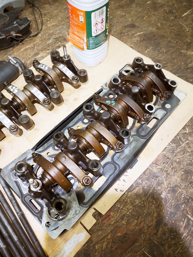

j'ai été faire les course a la casse, ont commence par la rampe de culbu, l'axe et les deux
support latérale m’intéresse pour mon lève soupape, le reste (les culbus patin) en vente
Sa m’évitera a chaque fois de défaire mes rampes ou les autres rampes de client.
IMG_20190921_201700.jpg [ 861.44 Kio | Vu 4537 fois ]
Pour faire sa (tof de 2015):

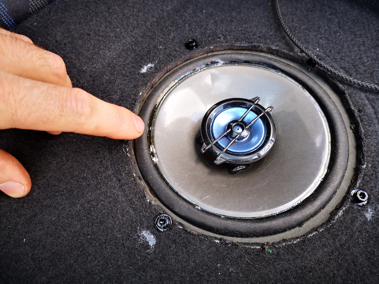

j'ai recup aussi des enceinte arrière sony, je ne sais pas si elle fonctionne mais pour 5€...
dommage que il y avait pas les avant sa m'aurait fait un combo sony (poste , enceinte av et arr)
Montage a suivre (pour remplacer mes MTX 16p de la plage arrière ,une a lâcher... :? )

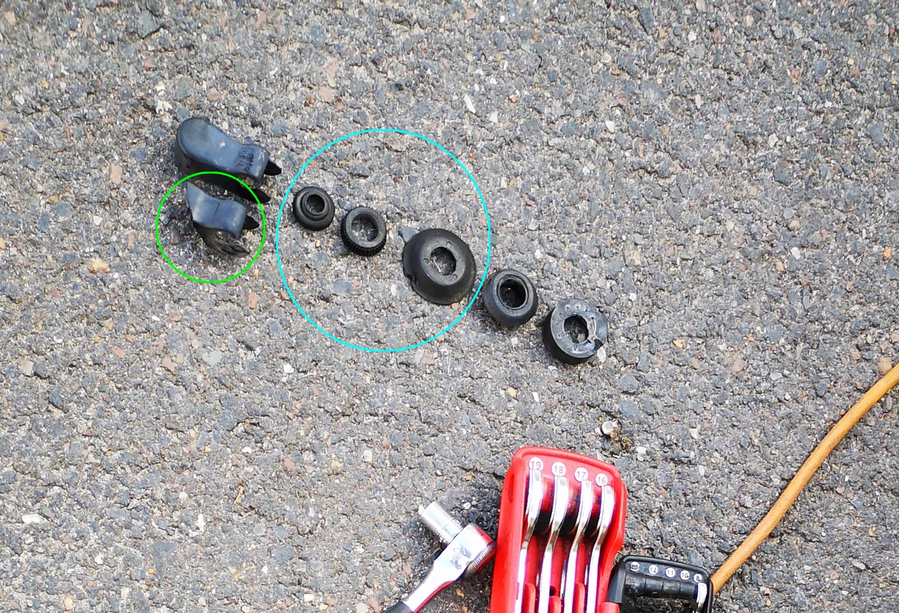

j'ai récupérer des connecteurs d'injecteur type ev6/ev14 et autre,aucun ne va sur mes ev14 bosch 230cc 4j....
IMG_20190921_201750.jpg [ 1.06 Mio | Vu 4537 fois ]
IMG_20190921_204346.jpg [ 450.17 Kio | Vu 4537 fois ]

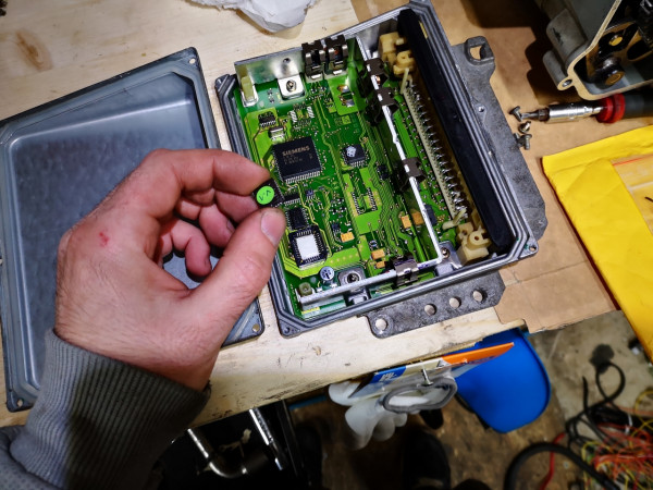

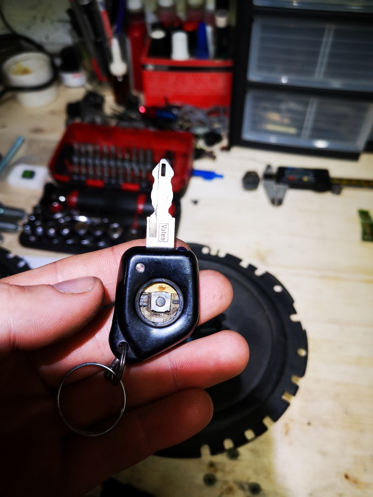

J'ai recup 1/2 clé avec le plip, cette fois il y a la bonne LED rouge dedans,
je vais donc changer celle de la CG de mon plip, en espérant elle s’éclaire rouge et donc marche !
IMG_20190921_204642.jpg [ 484.57 Kio | Vu 4537 fois ]

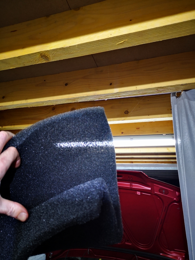

La mousse est arriver, a installer dans le KAD, ont peut faire le passage d'air sous un néons foto 2 :
IMG_20190921_203428.jpg [ 719.57 Kio | Vu 4537 fois ]
IMG_20190921_203453.jpg [ 571.81 Kio | Vu 4537 fois ]

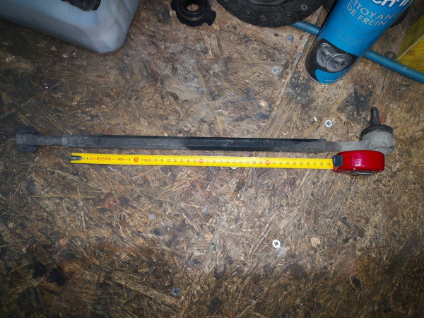

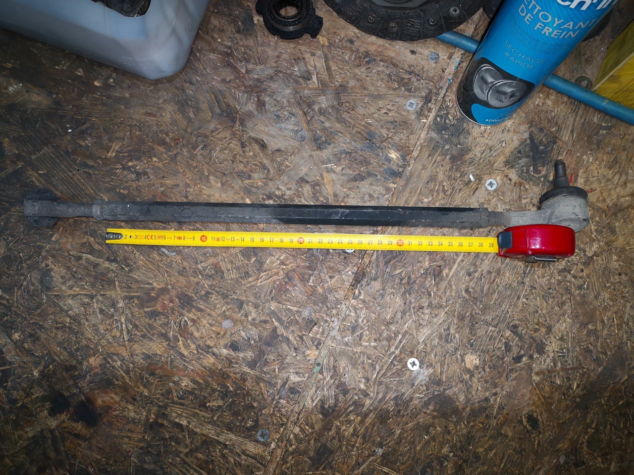

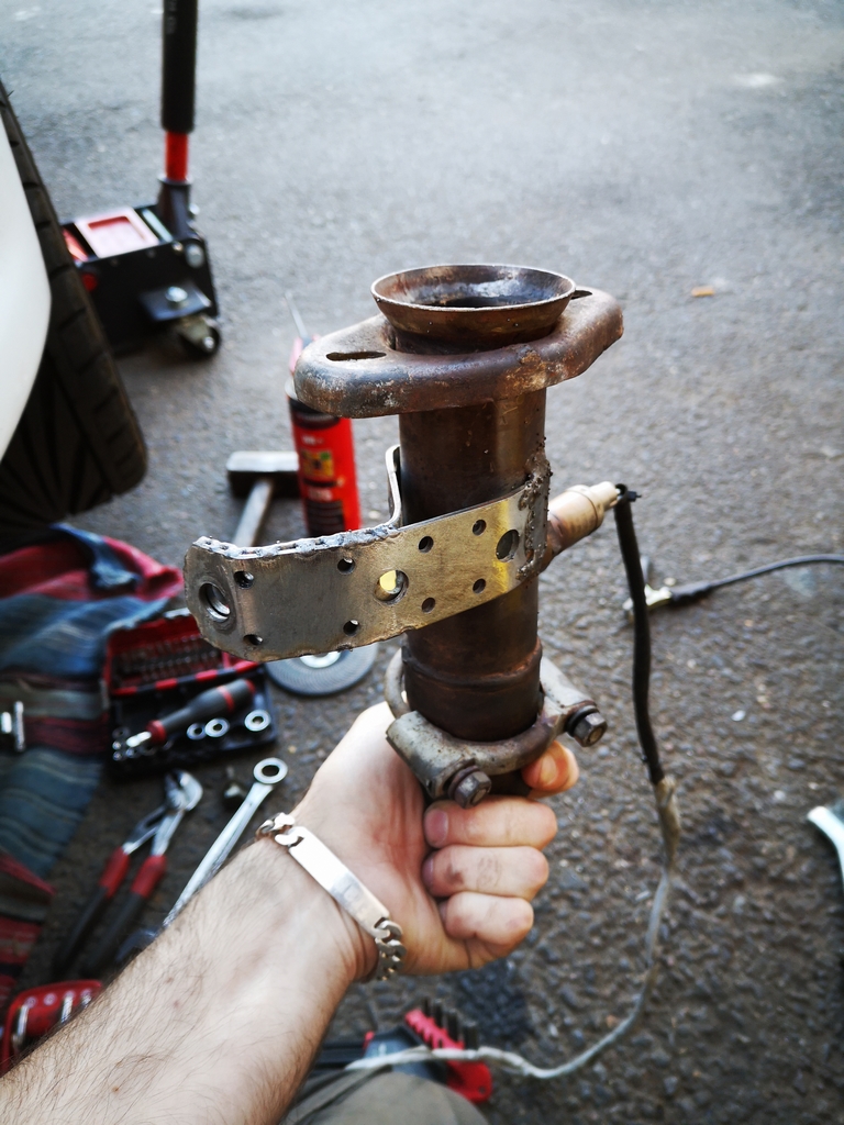

J'ai trouver dans mes stocks de pièces une ancienne biellette de direction,
de 2013,
âpres mesure de la barre centrale,elle est idem que la mienne HS coupé en 2,
gratos couz ! :)
IMG_20190921_201632.jpg [ 1.28 Mio | Vu 4537 fois ]

En réglage mes 200cc arrive au temps max d'ouverture (et je suis a 6 bars de pression) :dentier:
Il faut vite que je passe sur les 230cc que j'ai, car je veut pas il débite constamment,c'est contre productif.

Alors pour commencer, bon sa a pas trop de rapport avec la xs,
mais j'ai trouver le condensateur qu'il me fallait pour le calculateur de l'XTsignature (donneuse du châssis pr la xsi)
Se qui va me permettre de le vendre en ligne avec son code et digicode.
sa donne sa :
IMG_20190922_141957.jpg [ 926.68 Kio | Vu 4522 fois ]
IMG_20190922_142713.jpg [ 629.92 Kio | Vu 4522 fois ]
Je reviens sur la XS, la LED de la clé, bien j'ai pas réussi a extraire celle de la donneuse,
la partie en plastique rouge a pas supporter la chaleur, a tester avec une autre méthode pour l'extraire,
sa devrai fonctionné cette fois-ci, celle ci est très très fragile (peut-être pour sa elle est souvent HS sur les plips de phase I)
IMG_20190922_144217.jpg [ 514.36 Kio | Vu 4522 fois ]
Ont passe aux enceintes arrière, comme dis précédemment,j'ai recup des enceintes Sony en casse,5€,
Pour remplacer mes mtx de 2018 dont une a claqué/grésille a mort âpres seulement quelques heures de fonctionnement... :blague:
des 16.5P, selon leurs ref elles sont de 2007 date de sortie, pas récentes mais je pense qu'elle feront
tout a fait le taf (surtout quand tes sans ampli).
Monté elles fonctionnent bien :) , je suis content, dommage juste que j'ai pas les caches du dessus,
je vais essayer de les trouver sur lbc.
Idem pour les mêmes devant en 13p,je vais essayer de trouver un tout petit ampli d’époque Sony Xplod
voire si sa m’améliore la qualiter de son ,par le m’atteint de la puissance lors de la monté en dcb.
2 enceintes de 130w rms et 2 de 190w rms en crête, avec un poste de 4x55w,signifie
grossièrement que arriver a 1 tiers du son quelles développe vous êtes déjà en perte de son rendu de fonctionnement.
L’idéal avec se type de poste est d'avoir par ex: 2x20w rms devant et 30w rms derrière et
la le son est super bien !
Car le poste fournie se qu'il faut en puissance pour maintenir le fonctionnement de l'enceinte dans tout sa plage.
Encore mieux si le poste a d'origine une sortie pour un petit caisson de 20/30w rms qui fera tres bien le taf dans le coffre.
IMG_20190923_151213.jpg [ 1.02 Mio | Vu 4522 fois ]
J'ai re-coller l'entourage a la scotch 3M rouge, impec sa bouge plus :)
un tube est partie pour les deux enceinte (double couche donc 4 passages en tout)
Ils leurs manque plus que leurs grilles
IMG_20190923_151233.jpg [ 1.14 Mio | Vu 4522 fois ]

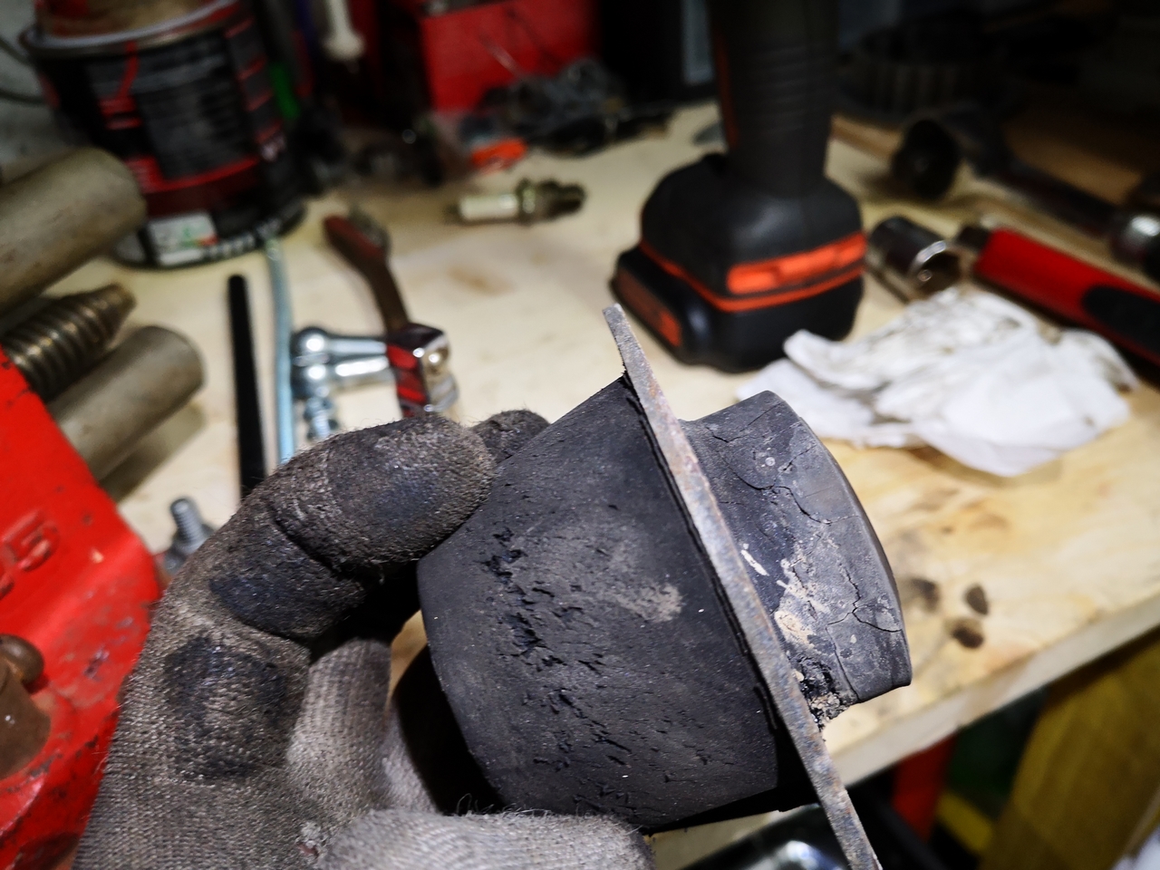

On passe au coffre, j'avais remarquer ya longtemps une fuite, j'avais fait un poste la dessus,
donc: il y a eu un changement de PB arrière, le gars a mis trop de colle, une fois sec sa
la empêcher de remonter le système complète,il c'est pas fait chier et a pas remonter les morceaux
entouré en bleu et celui en vert cassé ... :?
Javai déjà dans le poste précédent retirer de la colle, pour pouvoir mieux le serrer
et limiter la grosse fuite qui était goutte par goutte et le coffre inonder.
La sa a pas suffit, il a fallut je retire encore de la colle, pour pouvoir remettre le système normalement et complet et
le serrer normalement, allez sa c'est fait [icon_arrow.gif]
IMG_20190923_152335.jpg [ 1.34 Mio | Vu 4522 fois ]
IMG_20190923_154106.jpg [ 621.2 Kio | Vu 4522 fois ]

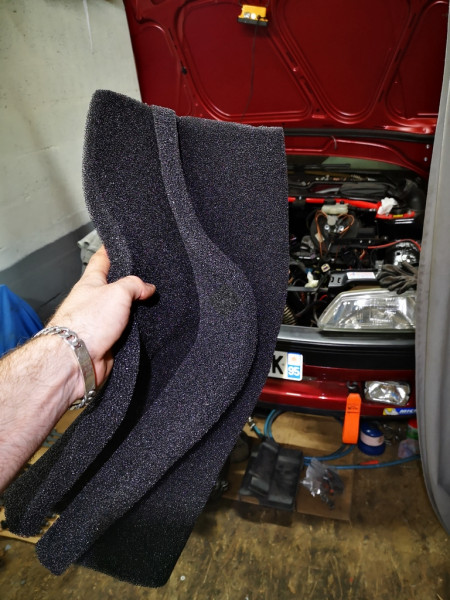

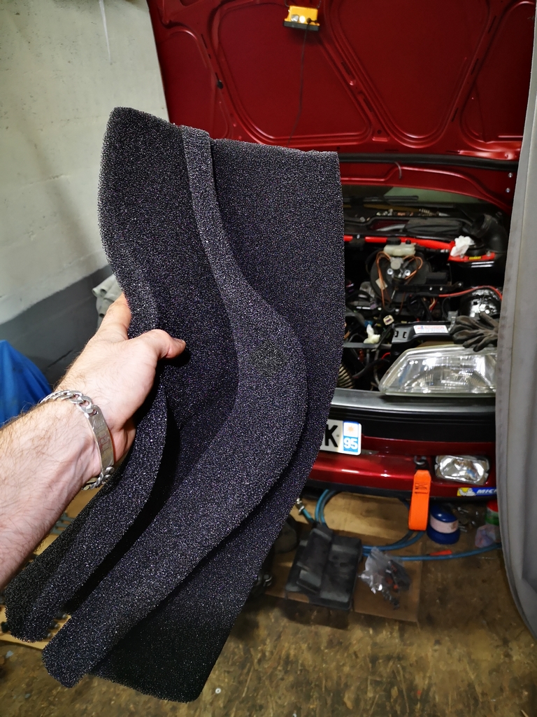

On passe a la mousse du KAD,
l'ancienne c'etait sa:
IMG_20190923_180430.jpg [ 671.1 Kio | Vu 4522 fois ]
KAD demonter:
IMG_20190923_182009.jpg [ 774.97 Kio | Vu 4522 fois ]
La nouvelle mousse plus épaisse mais a mailles moins dense donc plus espacé = plus de passage d'air
en filtrant tout autant de part l’épaisseur:
IMG_20190923_183428.jpg [ 425.18 Kio | Vu 4522 fois ]
IMG_20190923_183449.jpg [ 1.1 Mio | Vu 4522 fois ]
J'ai "refait" les filetages du moyeux droit (gauche déjà fait précédemment)
et les boulons des roue droit
IMG_20190923_201551.jpg [ 1.19 Mio | Vu 4522 fois ]
IMG_20190923_201613.jpg [ 956.09 Kio | Vu 4522 fois ]
J'ai reçu les connecteur pour injo ev14 bosh, en delphi
Plus qu'a me faire un petit faisceaux sur mesure
IMG_20190924_140744.jpg [ 521.11 Kio | Vu 4522 fois ]

je préfère la tubulure alu de l'admission et je pense savoir pourquoi ça c'est démanchonné.
Ton admi est fixer sur la traverse avant. Défixe la, et met des équerres pour qu'elle puisse glisser dessus lorsque le moteur bouge, car même si tu est en support plus dur que d'origine le moteur bouge quand même.
