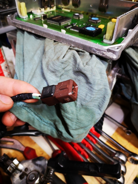

Ensuite, ont passe au petit faisceau sur mesure pour les EV14 230cc 4jets:
4h la dessus pour faire sa hyper propre.
IMG_20190926_020402.jpg [ 321.51 Kio | Vu 3045 fois ]
IMG_20190926_020431.jpg [ 316.54 Kio | Vu 3045 fois ]
IMG_20190927_205647.jpg [ 1.03 Mio | Vu 3045 fois ]
IMG_20190928_014341.jpg [ 1.16 Mio | Vu 3045 fois ]
IMG_20190928_014435.jpg [ 1.04 Mio | Vu 3045 fois ]
IMG_20190928_014713.jpg [ 1013.15 Kio | Vu 3045 fois ]
IMG_20190928_014717.jpg [ 1014.3 Kio | Vu 3040 fois ]

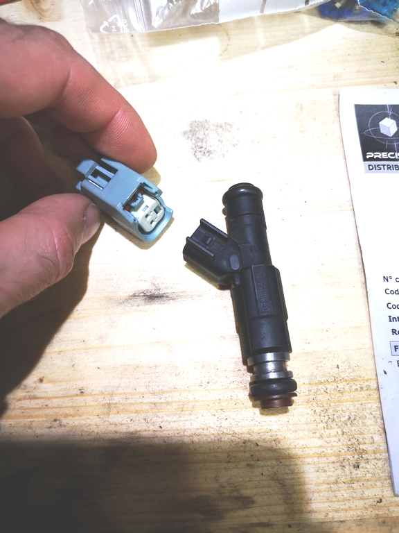

Il me manque juste cette connectique la pour le finir, j'en ai pas en stock, donc a recup en casse.

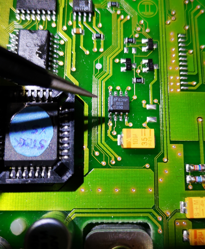

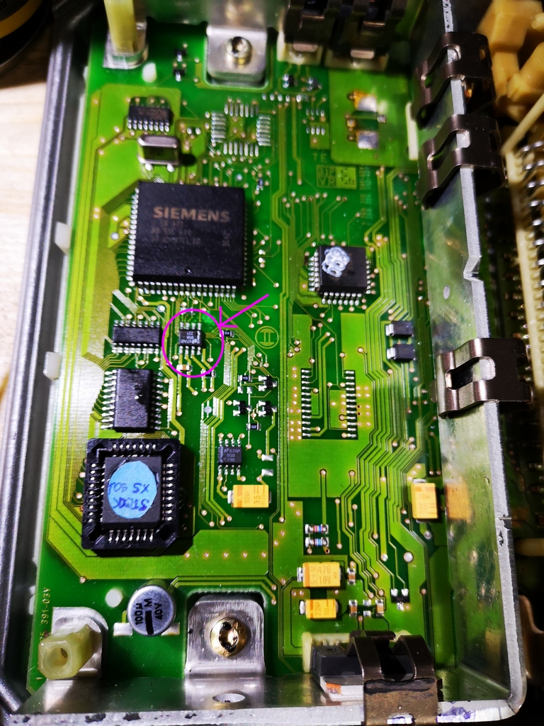

Sinon avant sa, se week, j'ai retirer un composant a 8 broches qu'il y a pas sur mon autre bosh 5.2 (d'origine de la 406 coupé),
Pour voire si sa change quelques chose ou pas, si jamais le codage/blocage était pas la dedans , photo :
IMG_20190929_022015.jpg [ 901.92 Kio | Vu 3016 fois ]
IMG_20190929_022040.jpg [ 522.9 Kio | Vu 3016 fois ]
Je l'ai remis car sa change rien, est si sa avait marcher,comme les prez sont a la vue externe,
j'aurai pas montrer le comment et pourquoi sa aurait marcher, se qui est normal.

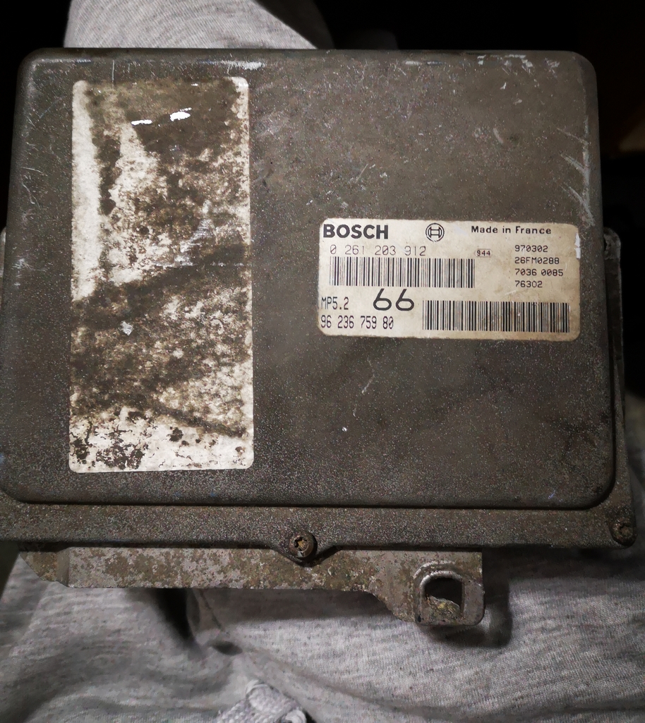

Photo du new calculo de secoure:
IMG_20191017_041430.jpg [ 937.82 Kio | Vu 2981 fois ]
IMG_20191017_041510.jpg [ 848.37 Kio | Vu 2981 fois ]
IMG_20191017_041519.jpg [ 895.06 Kio | Vu 2981 fois ]

j'ai été voire yannick de access cars a 5km de chez moi,ont a mis les eprom dans le lecteur,et visualisé.
Ont sait aussi branché sur le calculo,rien a faire.
Niveau calculo,bon bien se n'est pas l'anti dem qui est bloquer, il y a un problème de communication
avec le calculateur, le logiciel qui fait fonctionner le cpu de la carte mère s'est mis en securité,
il a bloquer le calculo, il faut donc le flashé (vidé) et réinjecter/booté le logiciel d'origine de fonctionnement
dans le cpu . :?
J'installe un porte eprom sur l'autre calculo (de secoure)
IMG_20191105_022347.jpg [ 725.67 Kio | Vu 2939 fois ]
IMG_20191105_025637.jpg [ 721.5 Kio | Vu 2939 fois ]
IMG_20191105_034352.jpg [ 734.66 Kio | Vu 2939 fois ]
IMG_20191105_034407.jpg [ 729.58 Kio | Vu 2939 fois ]
IMG_20191105_035800.jpg [ 809.4 Kio | Vu 2939 fois ]
C'est ok,
tous fonctionne bien, tous les pins ont été tester entre eux en décalage et les bandes cuivre d'arrivés
aux pattes du porte eprom soudé
J'ai re-scotché comme tout les 2/3mois la partie qui s'arrache de mon bandeau.
Prochain objectif : du scotch 3m haut de gamme qui se retire pas (infiltration eau > décollage)
IMG_20191105_043241.jpg [ 327.6 Kio | Vu 2939 fois ]
Ont fait la carto V4 sur l'eprom d'origine du new calculo, en utilisant les infos de la V3 pour amélioré.
Normalement se soir la V4 est la .
 Sujet du message: Re: [PF47]XS phs2 1.6l ~ carto v4 sur le new calculo en cour
MessagePosté: Mardi 05 Novembre 2019 22:27
Messages: 5118
Suite XS,
La V4 est la, et aboutie, il y a plus que a passer sur banc :D , comme jaennot
anciennement du forum (137ch avec mon aac et sa config perso),
je pense être entre 135 et 140ch avec ma config.
Se qu'il c'est passer :
1/ Copie de la carto d'origine du new boitier
2/Comparaison avec la carto d'origine de mon boitier d'origine
= Idem, digicode a clavier ou pas : idem
Carto stock boitier origine xs 90ch bosch mp5.2 = carto stock du 2e boitier en tout point sur le pc .
(2e boitier étant censé être de saxo 1.6L selon sa ref)

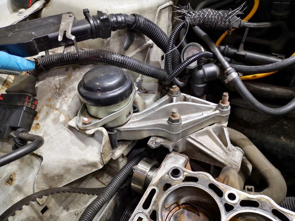

La XS a prit place, 6/11:
Changement de la boite, je met la 16x65 au lieu de la 17x64 ou 61
Changement du VM, je met le VM alléger 2.5kg
Changement des 2 triangles HS
Changement des 2 cardans en fin de vie (pour celui coter passager,je met le palier)
Changement de la barre de biellette de direction HS
Changement des spy de boites HS a cause de la sortie mouvementé.
Vidange et filtre a huile je pense au passage (l’huile a déjà 7/8000km)

Sa se démonte petit peu par petit peu,vendredi 8/11 :
IMG_20191108_214436.jpg [ 1.18 Mio | Vu 2906 fois ]
IMG_20191109_061046.jpg [ 1.21 Mio | Vu 2906 fois ]
IMG_20191109_061054.jpg [ 1.04 Mio | Vu 2906 fois ]
IMG_20191109_061102.jpg [ 1.24 Mio | Vu 2906 fois ]
IMG_20191109_061111.jpg [ 1007.21 Kio | Vu 2906 fois ]
IMG_20191109_061126.jpg [ 1.19 Mio | Vu 2906 fois ]
J'ai découvert au passage que ma patte d'echapp (collecteur) a re-cassé.... :yeux:
La prochaine sera sur cylindre-bloc et 2x plus épaisse, car sinon jvai passer "ma vie" a la refaire a chaque fois....

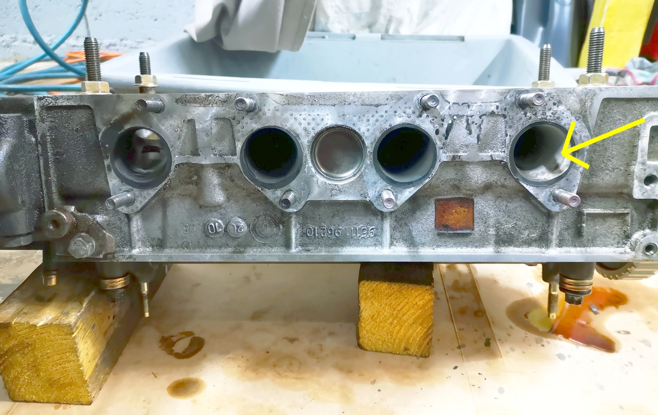

J'ouvre la culasse de la XS avant de la passer sur banc actuellement, j'ai rien dis encore mais
je lui saute les guides x8/ bossages de guides,angle coté echap et je la re-surface peut etre de 0.5mm
se qui me ferait 3mm de surfaçage en tout :mrgreen: et un RV Entre 12 et 12.5 pour compenser la décompression
créer avec l'usinage en chambre, Je sent clairement que je peut monter le RV .

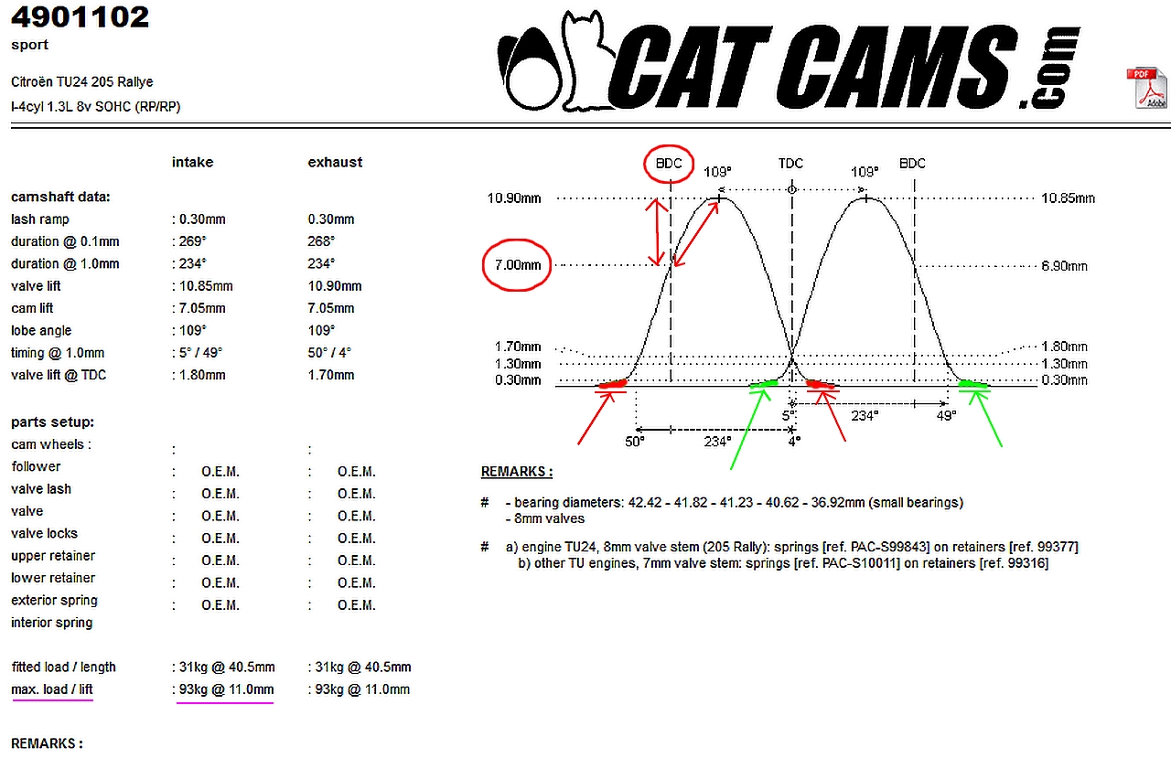

Mon AAC actuel est prevu et donnée pour 0.30/0.30 de jeu culbuteur,
de part sa conception et plus précisément de part sa rampe de silence (départ d'angle de cam/ouverture de l'angle)
Ils considère cat cams que de part les cams usiné pour celui ci,le calage adéquat est 0.30/0.30 de jeu culbu,
cependant ont peut quand même gratté des degré sur sa rampe de silence en photo au bout des flèches, mais attention :
La rampe de silence se situe avant le réglage de l'aac, en le J-0 ou 0.01 et le jeu culbuteur de 0.30 requit.
De serrer plus ont gratte quelques degrés, de l'ordre de 4/5°.
Mon AAC 269°/269° est donc calé ont va dire a du 275° réel si je m'amuse a mettre 0.15 partout,photo :
(ne pas faire attention au fleche en haut et au bcd entouré, c'est autre chose,j'y revient plus tard)
Screenshot_2019-05-06 camshaft details CAT CAMS performance camshafts(1).jpg
Screenshot_2019-05-06 camshaft details CAT CAMS performance camshafts(1).jpg [ 440.66 Kio | Vu 2853 fois ]
cependant :
Mais qu'est se qui se passe ensuite ?
Qu'est se que sa influe ?
De serrer l'échappement au réglage culbuteur,en rouge en photo,flèche rouge,
l'échappement s'ouvre plus tôt logiquement (° = temps), sa décomprime donc
la phase en cour
= perte de couple en bas régime,décalage de se couple perdu sur une plage supérieure de régime,
Ont décale les plages vers le haut donc,et le fonctionnement moteur adéquat vers du régime supérieure
(perte de couple a bas régime)
sa a aussi une influence sur le croisement, car le temps de croisement est plus long, toujours le même en hauteur
ou se situe les soupapes mais les temps sont plus long, la même chose que expliquer plus haut se passe.
Le piston dans cette phase de croisement ré-aspire donc du gaz d'echap pendant qu'il aspire /admet le flux d'admission.
Alors sa décomprime et apporte de la puissance a haut régime si toute la config moteur le veut bien et même le demande (bridage)
mais sa comme dis plus haut décale tout vers le haut.
Du gaz brulent est aussi re-absorbé (variabiliter du bruit a l'echap avec un AAC= tourne comme une patate)
c'est modification joue sur "la force/l'entrainement" de l'équipage mobile,piston vilo etc...
vitesse de rotation,force exercé dans les phases,globalité qui en résout
en calcul cumulé.
Un atmo creux pompe moins de flux a l'admi il en résout quoi !? c'est le serpent qui se mort la queux,
il faut monter le RV (et les incidence qui vont avec,tout est lié c'est une chaine d'ensemble,
mais qui a un sens de chemin quand même)
La meme chose se passe en evacuation, la soupape d'admi s'ouvre encre plus en temps
de croisement donc du gaz brulé va dans l'admission ! jusque derriere le volet du pap,
Screenshot_2019-05-06 camshaft details CAT CAMS performance camshafts(1).jpg [ 541.99 Kio | Vu 2840 fois ]
1/ la partie de la soupape échappement qui est ouverte avant même que le piston soit
au point mort bas, pendant la fin de phase de poussé âpres explosion,
il y a donc un coupure de la poussé a cause de cet décompression/pré ouverture.
2/ la rampe de silence entre le j-0 et j-0.30 jeux culbuteur,j'ai mis les deux trait
rouge pour montrer l'incidence de serrer ou pas
3/ 7mm,cela correspond ou se situe la soupape en lever d'ouverture par rapport
au PMB (bdc)
Du PMB au PMH la soupape est donc déjà ouverte de 7mm pour le tout début d’évacuation
4/ la course du piston du PMB au PMH
5/ le croisement de la course du piston qui remonte déjà alors que la lever de soupape
continue d’évoluer vers son ouverture max.
6/ important:
la fin de fermeture de la soupape d'échappement, qui croise donc le début de la lever de celle d'admission a
1.80mm et continu de se fermer alors que la soupape d'admission continu de s’ouvrir
pendant la zone que j'ai haché, pendant tout se moment en rouge haché, et bien
le piston commence déjà a descendre et donc re-pompe du gaz brulant,pendant qu'il admet les gaz fraies.
Si ont compare a la course du piston en chiffre n°9 a coter qui admet en redescendant,
ont peut voire que la soupape d'echap reste ouvert un bon petit moment ^^
D’où pour moi le fait que les rampes de silence echap, il faut pas y toucher.
Pour chaque aac il faut se faire se type de graphique pour bien comprendre car le
graphique cat cams d'origine est pourrit.
7/ le début d'ouverture de la soupape d'admission,haché en bleu, qui commence
alors que la course de vilebrequin monte encore vers le PMH,et que la soupape d'échappement est ouvert
(en fin de fermeture),du gaz d'échappement brulant vient donc en admission.
8/ La fin de fermeture de la soupape d'admission,
qui donc reste ouverte un long moment pendant la phase de compression
(Vous comprenez toutes c'est phase d’où plus ont a un gros aac plus il faut mettre du RV ?
Que tu peut donc ne pas marcher en mettant comme sa un 280° sur un bloc quasi stock ?!?)
Le dessin est claire et je met pas tout encore ^^
> Pendant 49° de 6.90mm a 0.30 ou celui que vous avez mis a sa rampe de silence admission.
9/ la course de piston/vilebrequin d'admission, du PMH au PMB,descente donc.
10/ le croisement de la course du piston/vilebrequin qui fini de descendre vers le PMB alors que la lever de soupape d'admission fini
sa fermeture.
de 6.90mm a 0.30 la fermeture max du gaz d'admission air/essence est repousser dans les conduits
d'admi/plenum jusque derrière le volet du pap, ou pap ouvert l'onde de rebond va carrément vers l'extérieure,
ont peut la sentir a la main devant son système d'arriver d'air .
(Comme ont peut sentir le pompage du gaz d'echap a la main en sortis d'echap [tourne comme une patate])
11/ la rampe de silence admission
12/ la lever qui reste a être effectué pour être en
lever max au croisement de début de monté du piston vers le PMH pour la soupape d'echap,
ou celle d'admission : la lever qui est deja redescendu au croisement avec la fin de la descente du piston/vilebrequin .
On peut voire le travail de l'ensemble.
C'est intéressant de comparer avec un AAC d'origine de xsi 1.4L ou XS 1.6L
On peut voir l'importance des différent système d'admi ou d'echap,le travail des forme a y effectué,
libérer ou pas, idem l'echap libérer ou pas,garder de la pré compression,
ram air en admi/4pap incidence ou ???
etc....
j’espère pas avoir fait de fautes, je me re-lirai se soir ;)
