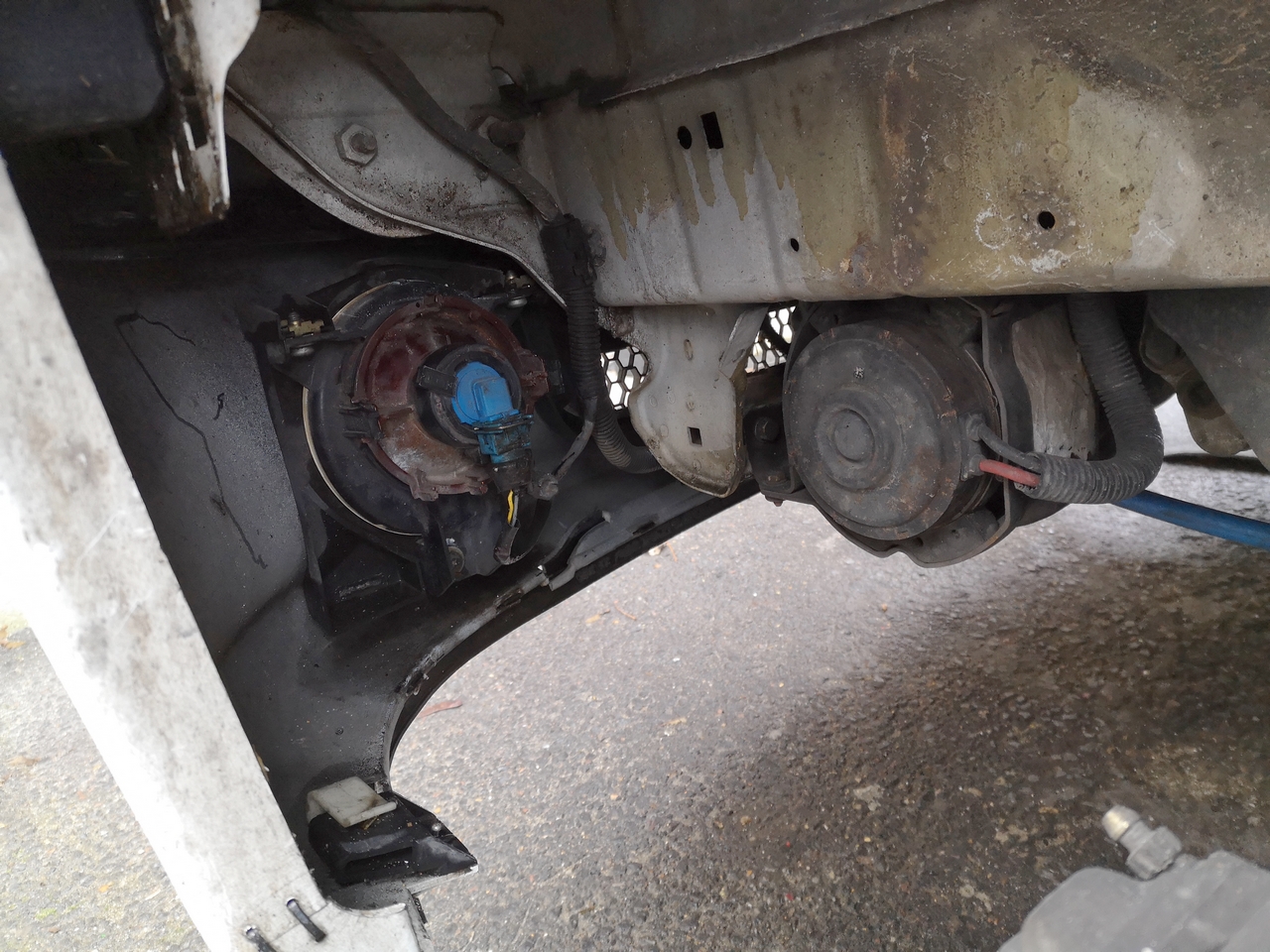

La graisse injecter dans le soufflet de cardans déchirer, sa marche, le bruit à disparu [icon_razz.gif]
En attendant que je mette le nouveau skf, finn les 2 nouveaux skf.

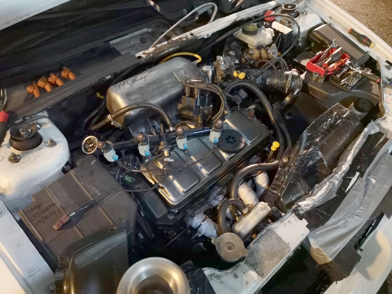

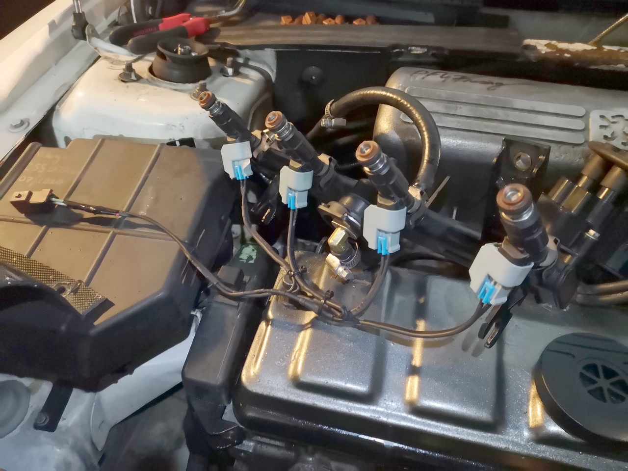

Teste des injos Bosch 230cc 4j ev6 ou 12 (je sais plus)
> Haut régime pareil voire moins bien à 5.5/6b
> Mi régime un peu mieux
> Bas régime pareil
Si je rajoute à sa que la lambda corrige, et que je doit mettre moins de pression.
Avec ses injo la pression idéal que j'ai constater est 4.5b pour le moment,
la sa marche ""à peut prêt"" bien partout [icon_neutral.gif]
Mais bon, sa va pas comme je veut, je vais encore faire des testes et voire, avec l'AFR E85, je voit bien se qu'il se passe.

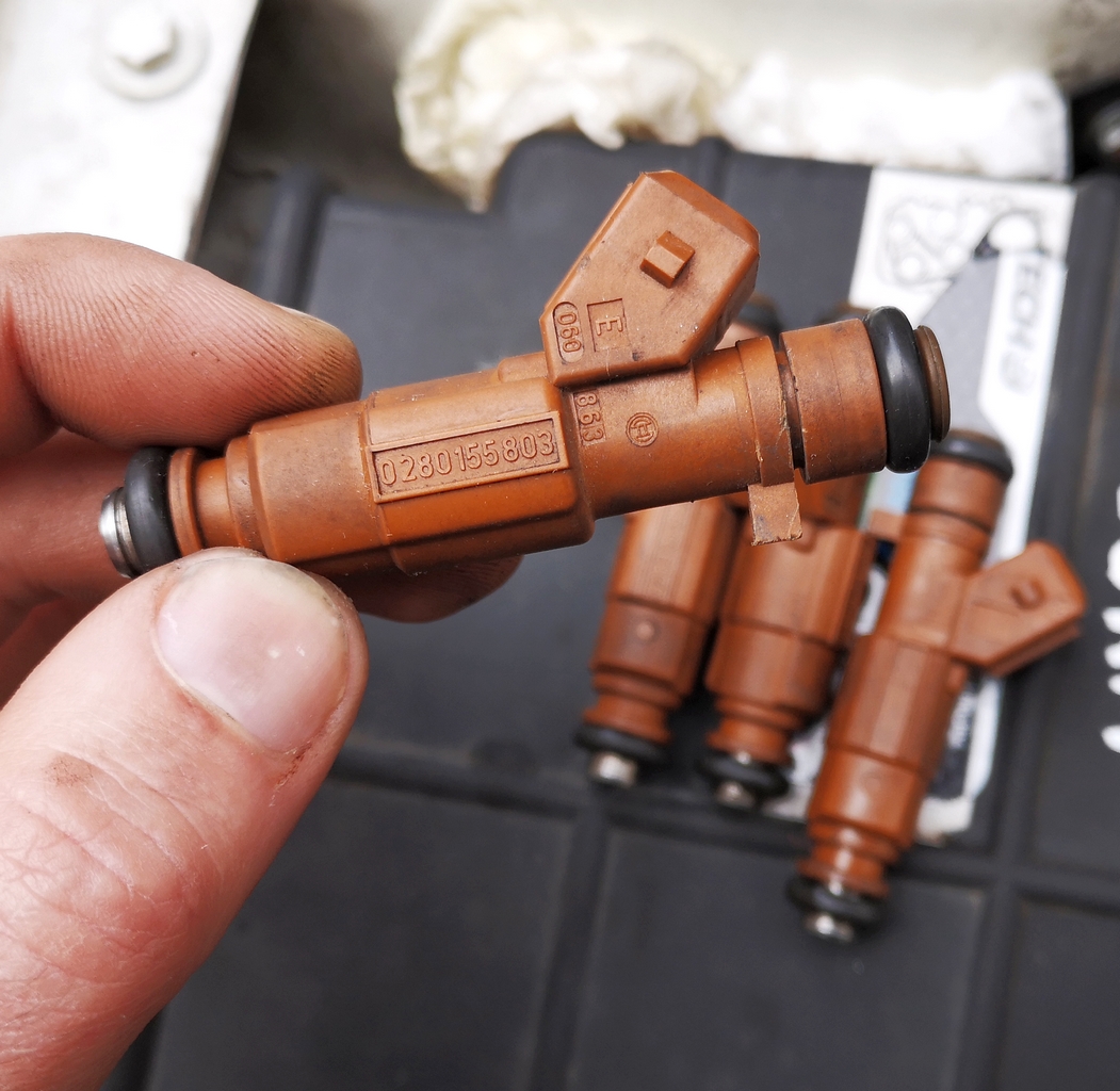

Bon finalement âpres 1 semaine de teste des injecteurs 0280155784,231cc 4g,12ohms,
j'ai remit mes 200cc 4g orange 0280155803, 14.5ohms, et j'ai beaucoup moins de problèmes à bas régimes,
[icon_exclaim.gif] Mais: s'est même problèmes sont tjr la
(problèmes que j'ai depuis longtemps et qui probablement me bride en +).
Pourquoi sa à empirer mes problèmes ?
- Injos bouché ?
- Problèmes de ohms ?
Mon AFR me montre que quand les problèmes arrivent je suis + pauvre, sauf que les injos sont + gros :bvoyons: :dentier: , les ohms ??,
La valeur résistive des bobines des injos joue sur les temps d'ouverture ?
12ohms au lieu de 14.5ohms ? (15.9 ohms injo d'origine)

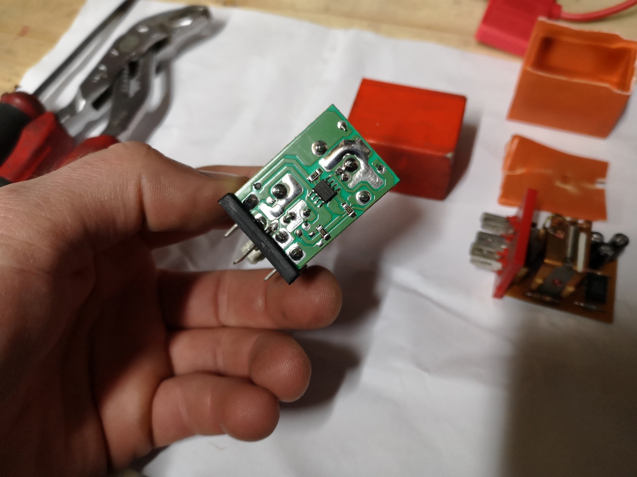

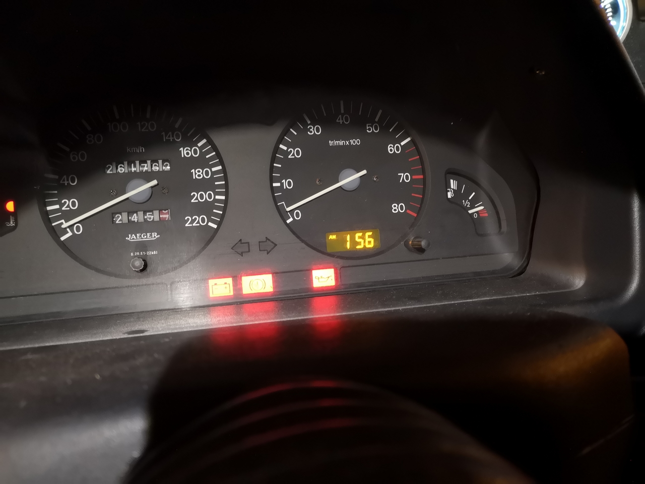

Par contre se soir j'ai un problème électrique [icon_neutral.gif] , sa démarre plus [icon_neutral.gif] :
Contacte,2e contacte, amorçage pompe, Je démarre, sa démarre,sa cale,
(pression trop basse 2.5b et moteur froid,température de 5° +/-),
J'essaye de redémarrer, l'amorçage de la pompe est plus présent, et la sa démarre pas [icon_neutral.gif]
Je re-essaye: idem, plus d'amorçage de pompe, 2/3/4 fois idem.

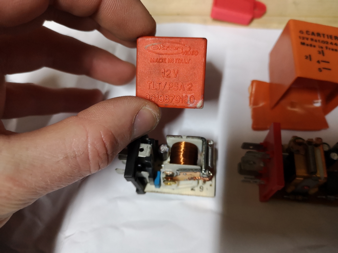

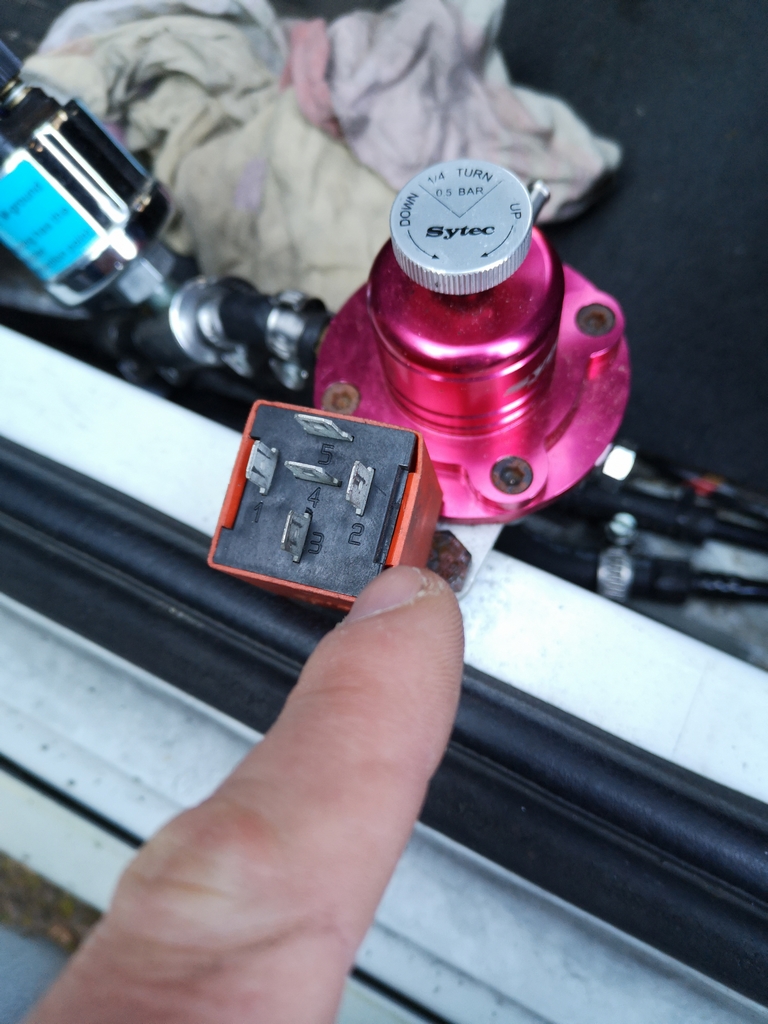

Je vérifie les fusibles tdb et compartiment moteur, notamment celui de la pompe en F9, il est ok, et F11ok.
Je teste un autre relaie double: rien, encore un autre: rien, et la en le débranchement, voici ce que je vois dans la prise:
Sa va être la merde,

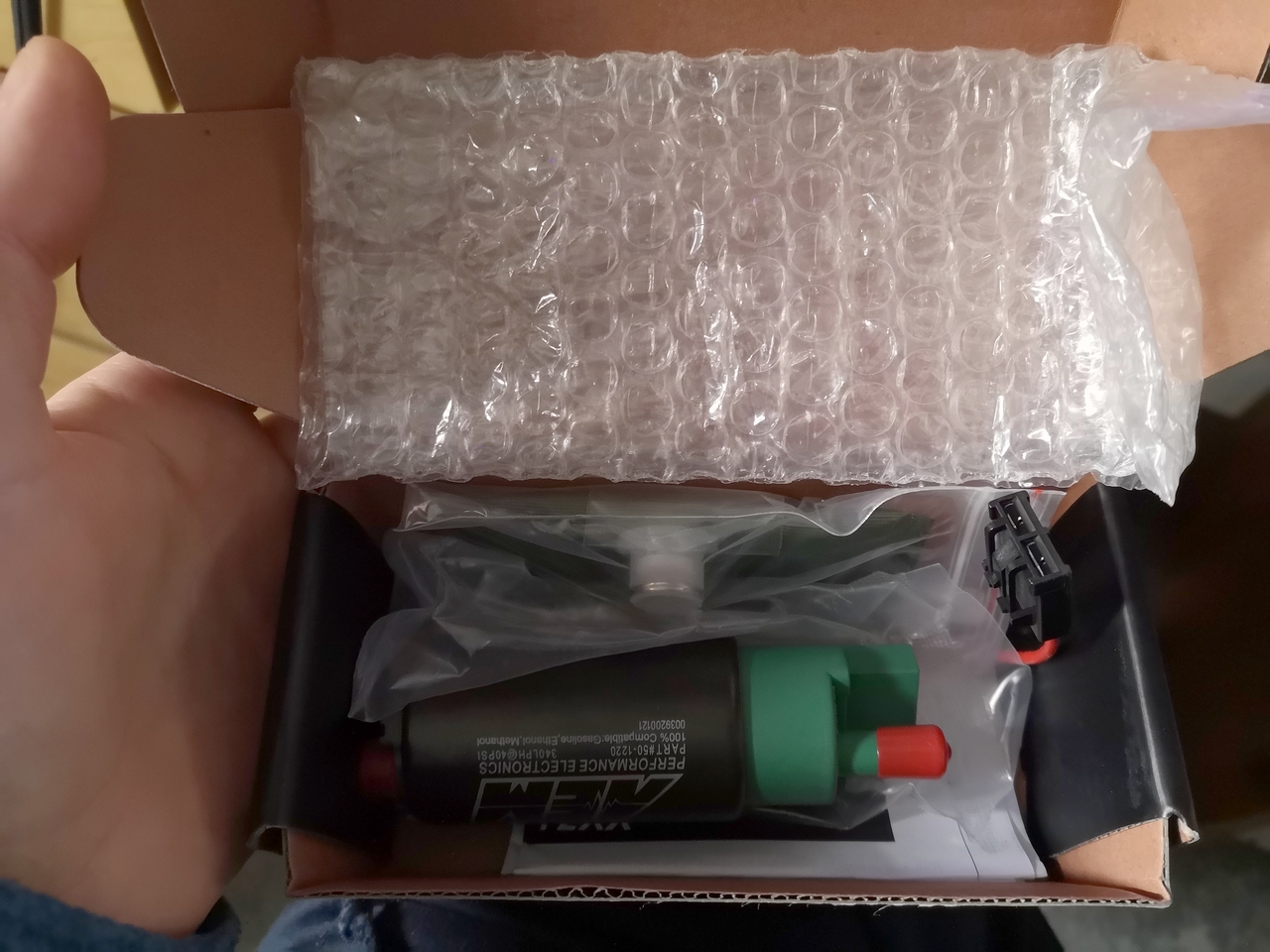

La pompe AEM à t'elle grillé ? je vais devoir la tester en +12v direct.
Si c'est sa, affaire résolut
Si c'est pas sa, ça va ce compliqué :cagoule:
Ma crainte actuellement: que le faisceau aille cramer quelques part :blague:
Je vais vérifier la continuité de la prise entre le devant et le derrière (fil)
voire si le jus passe bien,et que ça ne soit pas la prise qui soit HS.

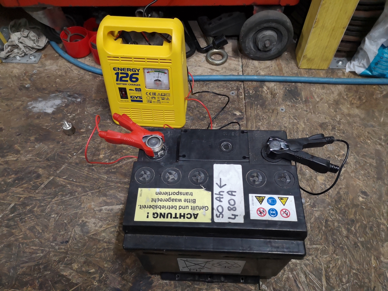

La batterie m'affiche 12.03v, je l'ai mise à charger toutes la nuit, car démarreur fonctionnel
elle ma l'air faiblarde, c'est une batterie PSA 50AH 480A, qui date de houla ^^ mars 2010 ?? :dentier:
Bientôt soit une batterie neuve, soit un booster au cas où, à suivre..

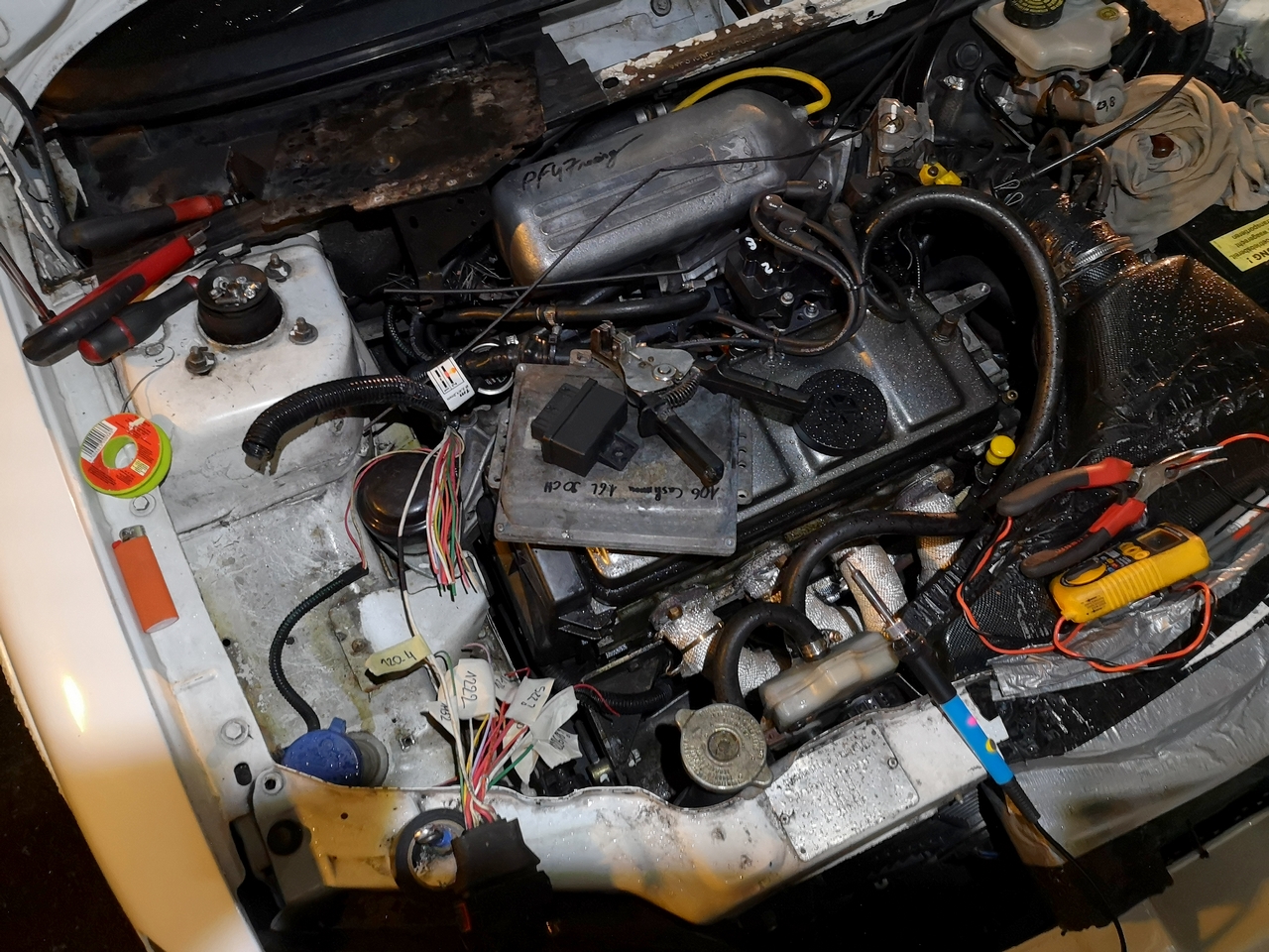

bon,Gros problème qui me tombe dessus .... [icon_e_sad.gif] :

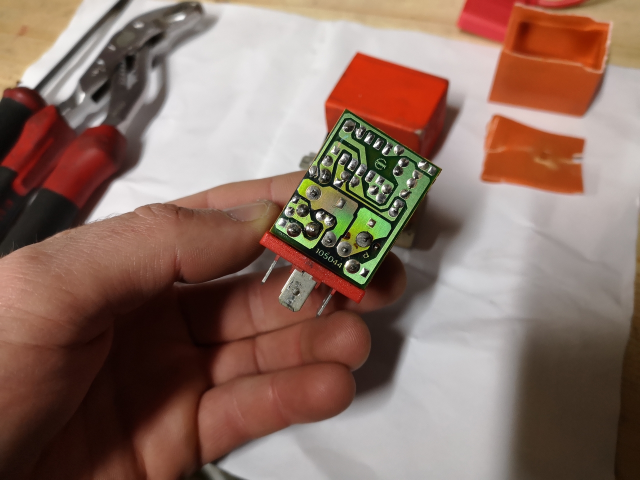

Je suspecte Plusieurs courts-circuit dans le faisceau (de bout en bout) de la pompe à essence,
Et peut-être pire,
A cause de la AEM 320L/H qui à force de demandé trop d’ampérage, à commencer en 1er par
me cramer une cosse/pin de la prise du relaie double (et j’espère que c'est bien elle la responsable)
Court circuit dans la prise qui à ensuite créer des courts-circuit ailleurs [icon_rolleyes.gif] (j'ai vérifier, j'ai un circuit fermé).... [icon_rolleyes.gif]
A cause que dès le départ, j'ai pas fait un faisceau à part "sur mesure" j'en arrive là.
[icon_arrow.gif] AEM devrait d’ailleurs le préciser dans leur notice: notre pompe crame les faisceau à la longue... donc faite un faisceau sur mesure.
J'ai vue sur le net que ce problème arrive à d'autres sur des voitures récentes.
Âpres le problème avec l'AFR n°1 (SP98) de chez eux qui à cramer à cause d’être non protéger en interne par des micros fusibles,
Maintenant c'est à cause peut-être de la pompe AEM que j'ai "cramer" des éléments du faisceau élec de la XS.
Je sais que je suis en partis responsable du problème [icon_redface.gif] , car avec une tel pompe et
6bars de pression par moment, l’ampérage demander va vers les 15A !
Je pense le double de la pompe d'origine au max.
Certains éléments comme prise et pin ne sont pas fait pour un tel ampérage, sa chauffe et crame,
ou fait office de fusible avant que le fusible même saute....
Vous voyez la galère ? la sa en est une belle.
J'essaye de mettre à jour prochainement.
En clair c'est la merde à la vue de se que j'ai découvert, la XS est pas prêt de re-rouler
J'ai déjà changer la prise du relaie double, je vous expliquerai pourquoi, il me reste
d'autre choses à changer.
Peut-être même que le calculo est HS ainsi que le reste du faisceau
(démontage totale du faisceau complet de la voiture ?) :(

Le weekend dernier j'ai changer la prise du relaie double qui était HS
(court jus entre le 1-3-7-8-11-14....... [icon_rolleyes.gif] [icon_rolleyes.gif] ), et fait différents contrôle sur le faisceau moteur:
Rien à faire, sa re-demarre pas, et la pompe ne s’amorce pas au 2e contacte neiman.
Une seul partie du relaie double re-fonctionne (c'est déjà sa^^).

Bon déjà j'ai enfin pus récupérer 2 antibrouillard avant ou longue portée, G et D,
J'ai donc pus remplacer le G conducteur pour le CT.
Heureusement que "l'embout bleu" de fixation de l'ampoule H1 12v 55w à l'endroit de l'impacte avec l'animal l'été dernier
est pas tombé car le gars à qui j'ai acheter les HP/LP ne me les as pas vendu avec, ni avec ampoule H1 dedans.. [icon_neutral.gif]
Acheter 60€ les deux 67/68€ fdpc via mondial relay.
Pourtant c'est embout font bien partie des AB/LP, et non du faisceau de la voiture.
Chez VALEO il était vendu avec car les embouts sont des VALEO... bref dommage
Du coup j'ai deux AB/LP droit passager en avance si jamais un jour ya une couille, et un PC blanc en avance.

Alors, en vac depuis mercredi 23/12, j'ai pus re-plonger dans la XS,
j'ai recommencer des testes éléc, rien à faire.
J'ai re-plonger dans le schéma du faisceau du calculo et moteur, rien à faire.
Je comprend pas d’où vient le problème car le faisceau est clair pour moi... :peur:
Je change la bobine > rien.
Je change le capteur de pression > rien.
Je change le pas à pas Bosch > rien.
Je change le calculo > rien.
Je change la lambda > rien.
Je branche et débranche le réchauffeur du pap > rien.
Toujours aucun fusible de griller, la prise du relaie double est changé pour rappel.
Mise a part une couille dans le faisceau (fondu,griller,prise ~ pin prise en court-jus)
Je ne vois pas...
Il reste plus qu'a tester un court-jus éventuel.. faisceau part faisceau en allant vers la pompe :?
Je commence par le faisceau moteur, je vais de multiple testes de continuité, et de continuité multiple entre fils,
qui expliquerai un court jus, et la bas rien !
Le 120.4 bip bien a son emplacement dans la prise noir de jonction au faisceau de l'aile.
je teste donc le faisceau de l'aile, et la idem, rien !
Cela veut dire que il n'y a pas de court jus dans le reste du faisceau...
Il reste plus que un truc : le calculateur !
> Je re-teste avec le calculateur de 106 cashmere 90ch:
sa marche pas, pas de voyant orange.
Je laisse le 2e contacte au neiman et je débranche et rebranche:
la bobine, le pas à pas, le relai double: Rien...
Et avec le clavier digicode de branché j'ai le rouge et vert qui s'affiche, puis s’éteint,
preuve d'un problème de communication ou de blocage.
J'ai même eu un long biiiiiipppp que j'avais encore jamais eu, chelou ?!? [icon_neutral.gif]
Je re-teste avec mon ancien calculateur de saxo VTS, et la je remarque que le voyant orange ne s'allume pas, anormal !
Je branche alors le clavier codé, et la aucun voyant rouge et vert,
Pas possible car se calculo est fonctionnel, ya un problème de communication !
je joue donc sur le/les EPROMS dans le porte EPROM, et la le voyant se rallume ! OK ouf :cagoule: .
la bobine, le pas à pas, le relai double: je teste un démarrage, a l'idée que de toutes façon sa ne sert à rien,
Et la: sa démarre !!!! [icon_eek.gif] [icon_eek.gif]
et c’eut sans amorçage de la pompe
Deux sont possible pour expliquer se re-démarrage :
1/ le débranchement et re-branchement 2e contacte mis, des choses cité au dessus,
qui aurait permit une sorte de déverrouillage du logiciel du calculo si il y avait une sorte de sécu d'enclenché,
que je ne peut pas savoir/connaitre car il faudrait le datasheet complet du Bosch Motronics MP5.2 .....
2/ La mauvaise communication entre le porte EPROM et L’EPROM simplement...
Mais je me rappel avoir ya 3/4 semaine fait un test avec le calculo de VTS,voyant allumé, et sa avait pas démarré ! donc WTF ????
Enfin bon, j'ai beaucoup de chance, et ma persévérance a permis de trouver a peu prêt le problème !
Car sinon comme dis dans le précédant message, sa allait partir dans un délire
(autre caisse ? faisceau de 106 xsi sur la xs ? autre faisceau d'une autre xs à récupérer et surtout trouvé sur lbc et ramener..... une croisade, le démontage de la xs, et la remise en route de la xsi, impossible en 1semaine 1/2 de vac... j'aurai du continué janvier/février H24 avec la ZX6r pour tout faire ou prendre une caisse de
loc ou demandé à quelqu'un de me prêté sa caisse, mais j'aime pas sa,
J'avais déjà commencé a regarder sur lbc pour une 306 xsi phase2 ou un saxo vts phase1 90ch pour vous dire)
En photo, le faisceau moteur de secoure, ont peut voire ou arrive la phase de la
pompe, le 120.4 blanc sur la prise de connexion :

Concernant la pompe AEM 320L/H spéciale E85: je l'ai revendu sur LBC, j'ai acheter la nouvelle:
La AEM 340L/H spéciale E85, ref 50-1200, plus petite que l'ancienne :? , une merde a adapter encore :mrgreen: :
Et dans le socle sa va pas aller, sa ira pas du tout assez bas, car l'embout d’où
sort le carburant est censé aller dans l'endroit ou il y a le spy rouge, voyez en photo:
Concernant le faisceau de la pompe: en installation à part, c'est en cour, avec un contacteur au TDB,
Je ne fait pas le retour terre/neutre car je me reprend à la fin sur la connectique d'origine.
Je tire donc juste du + 12V, phase, plus simple et rapide.
Plus de risque pour le prise du relaie double.
J'installe aussi un voyant, pour ne pas que la pompe tourne H24 si je l'oublie et me vide la batterie!
En 12v, pour du 15A et environ 2.5m de fils il me faut du 1g2.5mm2, le 1.5 est trop petit (max 10A +/-)

En photo le matos que j'ai recup, en promo a 1€ (croix bleu), les joints: 5€, le triangle moog 10€
Ici en photo le porte fusible pour mon faisceau séparé de pompe,
et son contacteur tdb, il est que de 10A donc à surveiller^^
(j'aurai aimer 15A, âpres en gamme il passe a 20A direct et il est bizarre en taille)

Concernant le dégivrage: J'ai effectué des testes,
1/ J'ai pas de courant qui arrive à la lunette arrière
2/ J'ai changer le relaie, idem, aucun actionnement du relaie via la tampo
3/ A la prise du relaie, 1 ou 2e contact neiman, j'ai du 12V entre le 3 et 5 et le 3 et 1.
Le 12v vient du 3 (enfin va à la position 3 du relaie).
Concernant l'actionnement de la tampo, je pense qu'elle s’effectue bien
et comme mon bouton de commande est bon, car à l'actionnement de celui-ci entre le 2 et le 5 ou le 4 et le 5, j'ai un passage en mV .
4/ Ai-je le bon relaie actuellement d'origine et aurait t'il pas été changer ? (se qui fausserait tout..)
Sa ref: bitron 12v TLT PSA2 9619879180
Le second relai avec lequel j'ai effectué un teste à la même rèf, si c'est deux relais sont pour bouton
à blocage sa fausse tout.
Je vais voire si j'ai toujours celui de la 306, et essayer, sinon je vais en commander un neuf.
Âpres j'ai remarquer que le relai "d'origine" est un peu gonflé sur le coté,
donc simplement déboité ou alors il à prit une claque ? je vais l'ouvrir.
Ouvert, pour essaie, voir si sa colle ou pas en simulation:
Concernant le socle pour ma new pompe, je vais adapter, car je trouve rien proche et a un prix attractif/contenu.
Donc a suivre comment je vais adapter cela, il faut que sa soit fiable.
Idée 1 : raccord laiton pour durite essence
