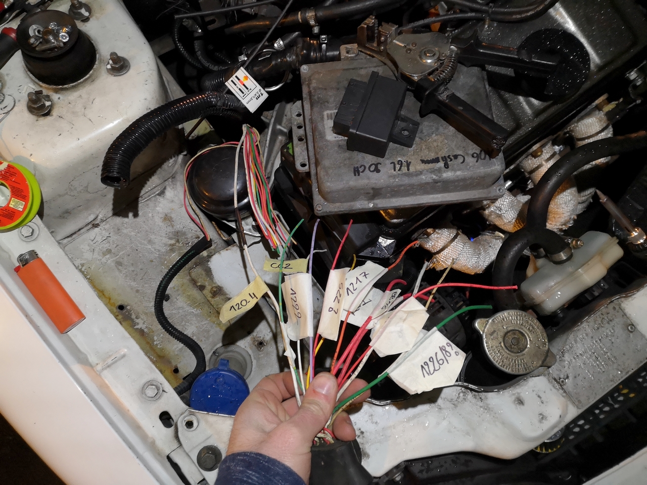

 Sujet du message: Re: [Pf47]XS 1.6l~ Le faisceau dla PAE est en court-circuit.
MessagePosté: Dimanche 06 Décembre 2020 18:13
Messages: 5115
Suite XS,
bon,Gros problème qui me tombe dessus .... [icon_e_sad.gif] :
Je suspecte Plusieurs courts-circuit dans le faisceau (de bout en bout) de la pompe à essence,
Et peut-être pire,
A cause de la AEM 320L/H qui à force de demandé trop d’ampérage, à commencer en 1er par
me cramer une cosse/pin de la prise du relaie double (et j’espère que c'est bien elle la responsable)
Court circuit dans la prise qui à ensuite créer des courts-circuit ailleurs [icon_rolleyes.gif] (j'ai vérifier, j'ai un circuit fermé).... [icon_rolleyes.gif]
A cause que dès le départ, j'ai pas fait un faisceau à part "sur mesure" j'en arrive là.
[icon_arrow.gif] AEM devrait d’ailleurs le préciser dans leur notice: notre pompe crame les faisceau à la longue... donc faite un faisceau sur mesure.
J'ai vue sur le net que ce problème arrive à d'autres sur des voitures récentes.
Âpres le problème avec l'AFR n°1 (SP98) de chez eux qui à cramer à cause d’être non protéger en interne par des micros fusibles,
Maintenant c'est à cause peut-être de la pompe AEM que j'ai "cramer" des éléments du faisceau élec de la XS.
Je sais que je suis en partis responsable du problème [icon_redface.gif] , car avec une tel pompe et
6bars de pression par moment, l’ampérage demander va vers les 15A !
Je pense le double de la pompe d'origine au max.
Certains éléments comme prise et pin ne sont pas fait pour un tel ampérage, sa chauffe et crame,
ou fait office de fusible avant que le fusible même saute....
Vous voyez la galère ? la sa en est une belle.
J'essaye de mettre à jour prochainement.
En clair c'est la merde à la vue de se que j'ai découvert, la XS est pas prêt de re-rouler
J'ai déjà changer la prise du relaie double, je vous expliquerai pourquoi, il me reste
d'autre choses à changer.
Peut-être même que le calculo est HS ainsi que le reste du faisceau
(démontage totale du faisceau complet de la voiture ?) :(
> Photo et vidéo la dessus qui arrive,
En attendant, j'ai encore du matos d'arriver, voyez :
https://www.youtube.com/watch?v=Uq7goNjdqjs
Je démonte et test des éléments des faisceaux encore se soir, j'aurai passer mon weekend la dessus.. :(
Ma crainte, la grosse prise de l'aile ! que 2 pin se touche ici.. démontage TDB ect...
:cagoule:

Le weekend dernier j'ai changer la prise du relaie double qui était HS
(court jus entre le 1-3-7-8-11-14....... [icon_rolleyes.gif] [icon_rolleyes.gif] ), et fait différents contrôle sur le faisceau moteur:
Rien à faire, sa re-demarre pas, et la pompe ne s’amorce pas au 2e contacte neiman.
Une seul partie du relaie double re-fonctionne (c'est déjà sa^^).
J'ai prit le risque de tester avec mon autre calculo,idem.
J'ai trouver la 1er masse qui m’intriguais, sauf quelle est normale:
C'est la masse de la résistance de chauffage de la sonde lambda,
C'est pour cela que j'ai une liaison entre le + qui arrive a la pompe AEM et la terre châssis au multimètre.
Ont peut voire cela sur le schéma du faisceaux dans la RT.
J'ai quand même tester avec une autre lambda, rien à faire c'est idem.
J'ai encore des choses à tester, donc à suivre.
(bobine,des liaisons entre la connectique du relaie double et la prise du faisceau moteur ronde vers l'aile,
voire s'il y a pas de court entre certain fils, etc...)
j’espère que la couille est pas coté TDB ... sa me soul :?
> Pour rappel, j'ai aucun fusible de grillé ou que ce soit,
et la pompe AEM fonctionne bien en directe sur la batterie.

Allez maintenant l'explication de la résolution de mon problème élec
qui à immobilisé la 106 pendant 1 mois:
Alors, en vac depuis mercredi 23/12, j'ai pus re-plonger dans la XS,
j'ai recommencer des testes éléc, rien à faire.
J'ai re-plonger dans le schéma du faisceau du calculo et moteur, rien à faire.
Je comprend pas d’où vient le problème car le faisceau est clair pour moi... :peur:
Je change la bobine > rien.
Je change le capteur de pression > rien.
Je change le pas à pas Bosch > rien.
Je change le calculo > rien.
Je change la lambda > rien.
Je branche et débranche le réchauffeur du pap > rien.
Toujours aucun fusible de griller, la prise du relaie double est changé pour rappel.
Mise a part une couille dans le faisceau (fondu,griller,prise ~ pin prise en court-jus)
Je ne vois pas...
Il reste plus qu'a tester un court-jus éventuel.. faisceau part faisceau en allant vers la pompe :?
Je commence par le faisceau moteur, je vais de multiple testes de continuité, et de continuité multiple entre fils,
qui expliquerai un court jus, et la bas rien !
Le 120.4 bip bien a son emplacement dans la prise noir de jonction au faisceau de l'aile.
je teste donc le faisceau de l'aile, et la idem, rien !
Cela veut dire que il n'y a pas de court jus dans le reste du faisceau...
Il reste plus que un truc : le calculateur !
> Je re-teste avec le calculateur de 106 cashmere 90ch:
sa marche pas, pas de voyant orange.
Je laisse le 2e contacte au neiman et je débranche et rebranche:
la bobine, le pas à pas, le relai double: Rien...
Et avec le clavier digicode de branché j'ai le rouge et vert qui s'affiche, puis s’éteint,
preuve d'un problème de communication ou de blocage.
J'ai même eu un long biiiiiipppp que j'avais encore jamais eu, chelou ?!? [icon_neutral.gif]
IMG_20201226_014609.jpg [ 643.08 Kio | Vu 2668 fois ]
Je re-teste avec mon ancien calculateur de saxo VTS, et la je remarque que le voyant orange ne s'allume pas, anormal !
IMG_20201226_014618.jpg [ 480.75 Kio | Vu 2673 fois ]
Je branche alors le clavier codé, et la aucun voyant rouge et vert,
Pas possible car se calculo est fonctionnel, ya un problème de communication !
IMG_20201226_014643.jpg [ 630.34 Kio | Vu 2673 fois ]
je joue donc sur le/les EPROMS dans le porte EPROM, et la le voyant se rallume ! OK ouf :cagoule: .
IMG_20201230_091959.jpg [ 653.38 Kio | Vu 2671 fois ]
la bobine, le pas à pas, le relai double: je teste un démarrage, a l'idée que de toutes façon sa ne sert à rien,
Et la: sa démarre !!!! [icon_eek.gif] [icon_eek.gif]
et c’eut sans amorçage de la pompe
Deux sont possible pour expliquer se re-démarrage :
1/ le débranchement et re-branchement 2e contacte mis, des choses cité au dessus,
qui aurait permit une sorte de déverrouillage du logiciel du calculo si il y avait une sorte de sécu d'enclenché,
que je ne peut pas savoir/connaitre car il faudrait le datasheet complet du Bosch Motronics MP5.2 .....
2/ La mauvaise communication entre le porte EPROM et L’EPROM simplement...
Mais je me rappel avoir ya 3/4 semaine fait un test avec le calculo de VTS,voyant allumé, et sa avait pas démarré ! donc WTF ????
Enfin bon, j'ai beaucoup de chance, et ma persévérance a permis de trouver a peu prêt le problème !
Car sinon comme dis dans le précédant message, sa allait partir dans un délire
(autre caisse ? faisceau de 106 xsi sur la xs ? autre faisceau d'une autre xs à récupérer et surtout trouvé sur lbc et ramener..... une croisade, le démontage de la xs, et la remise en route de la xsi, impossible en 1semaine 1/2 de vac... j'aurai du continué janvier/février H24 avec la ZX6r pour tout faire ou prendre une caisse de
loc ou demandé à quelqu'un de me prêté sa caisse, mais j'aime pas sa,
J'avais déjà commencé a regarder sur lbc pour une 306 xsi phase2 ou un saxo vts phase1 90ch pour vous dire)

Concernant le dégivrage: J'ai effectué des testes,
1/ J'ai pas de courant qui arrive à la lunette arrière
2/ J'ai changer le relaie, idem, aucun actionnement du relaie via la tampo
3/ A la prise du relaie, 1 ou 2e contact neiman, j'ai du 12V entre le 3 et 5 et le 3 et 1.
Le 12v vient du 3 (enfin va à la position 3 du relaie).
Concernant l'actionnement de la tampo, je pense qu'elle s’effectue bien
et comme mon bouton de commande est bon, car à l'actionnement de celui-ci entre le 2 et le 5 ou le 4 et le 5, j'ai un passage en mV .
4/ Ai-je le bon relaie actuellement d'origine et aurait t'il pas été changer ? (se qui fausserait tout..)
Sa ref: bitron 12v TLT PSA2 9619879180
Le second relai avec lequel j'ai effectué un teste à la même rèf, si c'est deux relais sont pour bouton
à blocage sa fausse tout.
Je vais voire si j'ai toujours celui de la 306, et essayer, sinon je vais en commander un neuf.
IMG_20210101_125234.jpg [ 547.98 Kio | Vu 2644 fois ]
IMG_20210101_130005.jpg [ 1.04 Mio | Vu 2644 fois ]
Âpres j'ai remarquer que le relai "d'origine" est un peu gonflé sur le coté,
donc simplement déboité ou alors il à prit une claque ? je vais l'ouvrir.
IMG_20210101_125246.jpg [ 504.21 Kio | Vu 2644 fois ]
Ouvert, pour essaie, voir si sa colle ou pas en simulation:
IMG_20210101_180032.jpg [ 711.37 Kio | Vu 2636 fois ]
IMG_20210101_180039.jpg [ 669.61 Kio | Vu 2636 fois ]
IMG_20210101_180046.jpg [ 646.89 Kio | Vu 2636 fois ]
IMG_20210101_180101.jpg [ 670.37 Kio | Vu 2636 fois ]
IMG_20210101_180111.jpg [ 647.66 Kio | Vu 2636 fois ]
