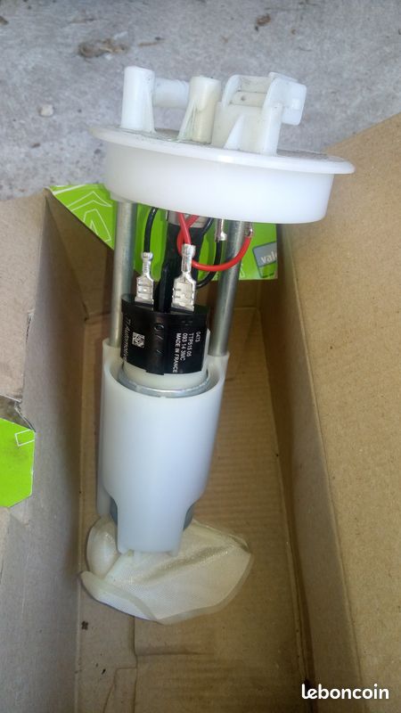

J'ai commander le nouveau socle, qui me permettra modif effectué de prendre le
carburant tout en bas.
D'occaz sur LBC 50€ au lieu de 110€ sur oscaro, âpres moi je veut juste le socle, la pompe je m'en fiche.
0a92359914c4473a34263f63913ec2719d8396b8.jpg [ 44.56 Kio | Vu 2714 fois ]

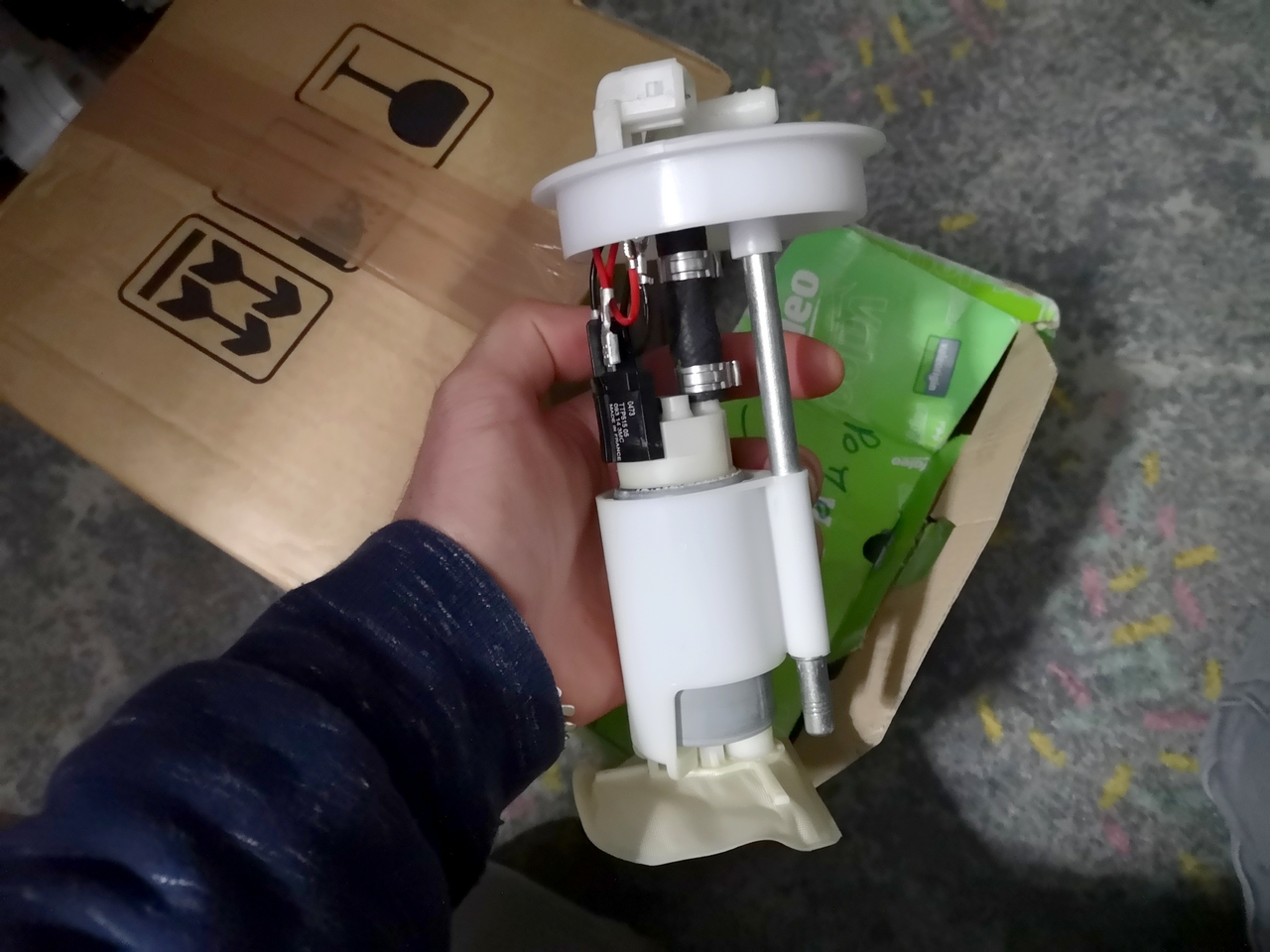

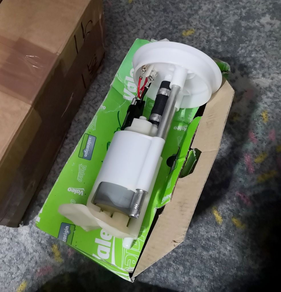

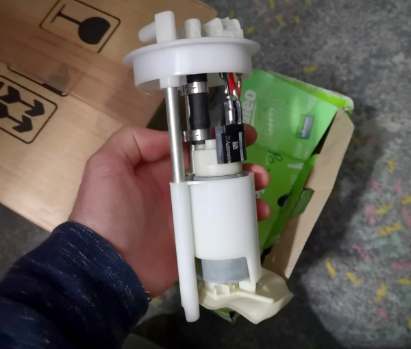

Le nouveau support est arriver, c'est neuf, acheter sur lbc moitier prix du neuf oscaro,
c'est censé être une pompe de 1.3L rallye... et autre.
Je vais la démonter pour récupérer son socle et adapter ma pompe 340L/H AEM.

Tu à quels corps/pompe ?
Celle-ci neuve c'est 110 sur oscaro, sinon c'est 200/300€..... sur les autres site ou en mag
Je l'ai acheter 50€ juste pour le socle, la pompe en elle même me servira de secoure dans le coffre.

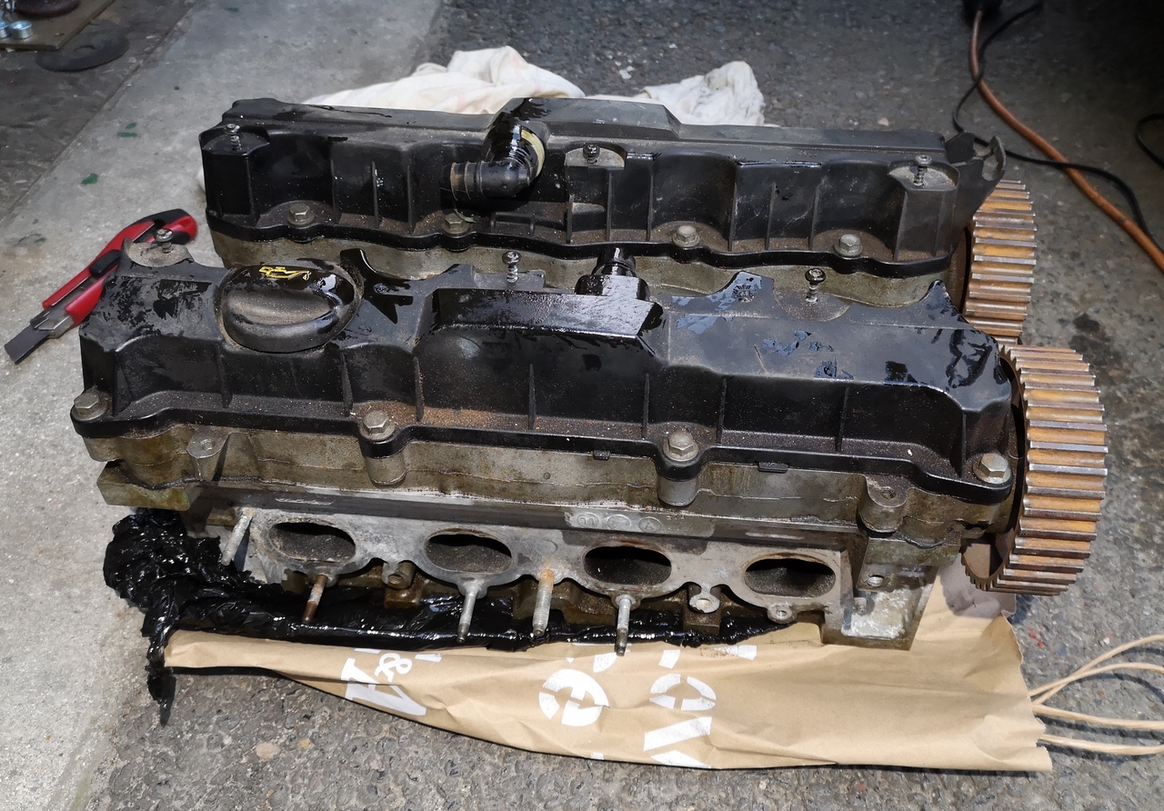

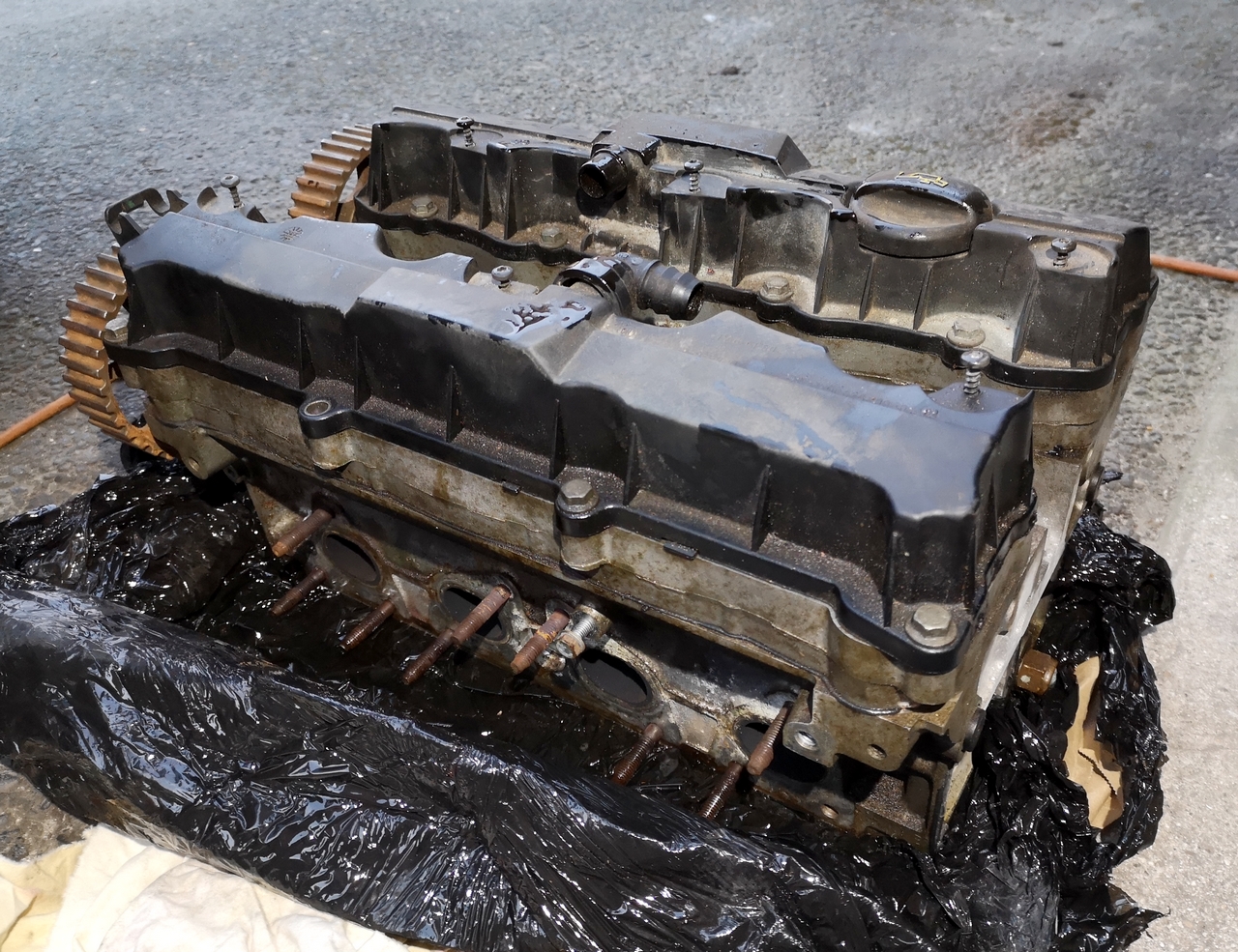

J'ai enfin réussi à vendre mon AAC 4901133, 1 an âpres...

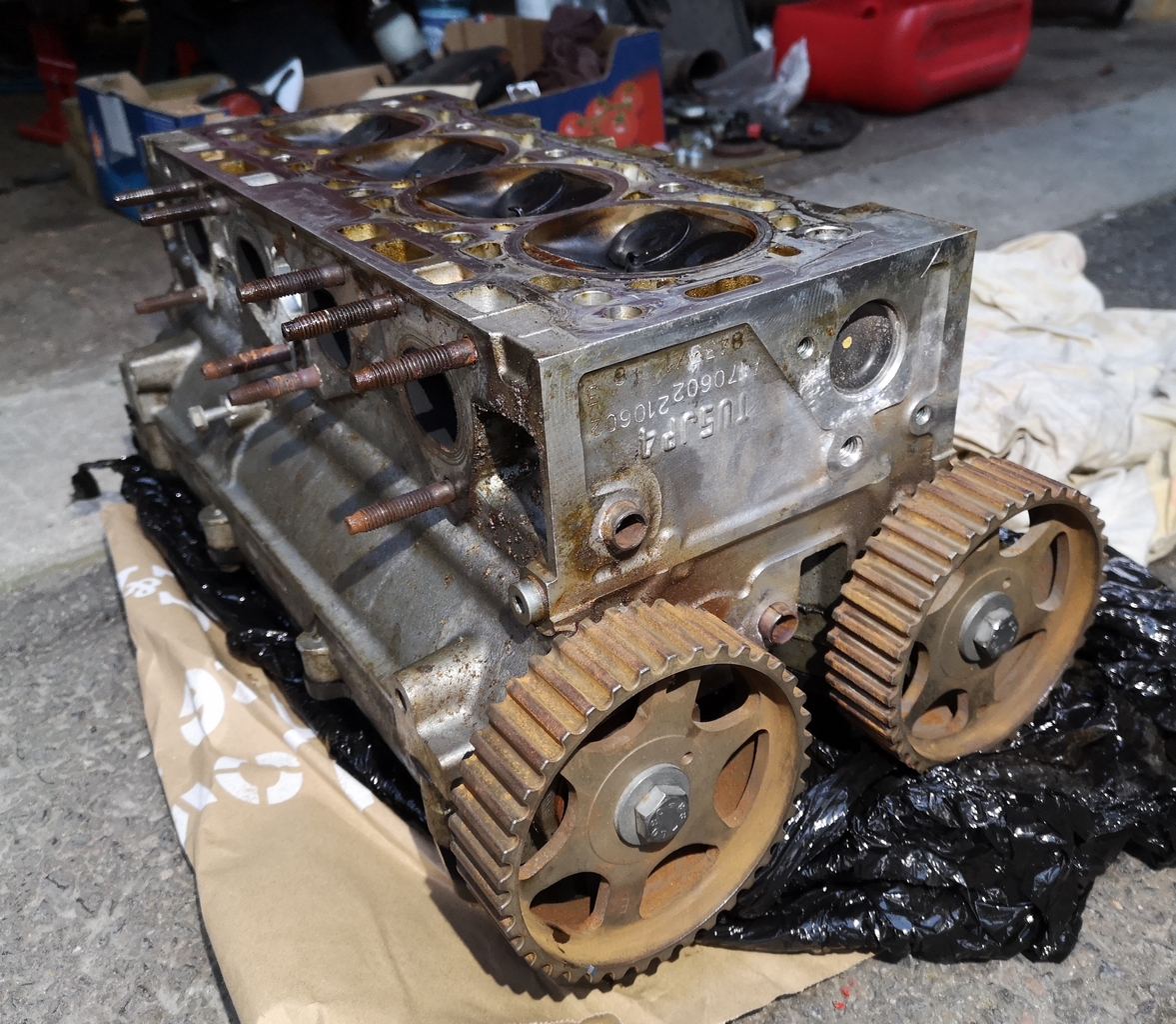

100€ + une culasse complète tu5jp4 de 206 XS (quick).
Donc good pour moi, culasse a nettoyé, une vidéo arrivera la dessus.
Rassurez vous c'est pas pour maintenant cette culasse, je reste en 8s cette années et peut être même l'année pro.
Freiné dans tout a cause de ce que vous savez.

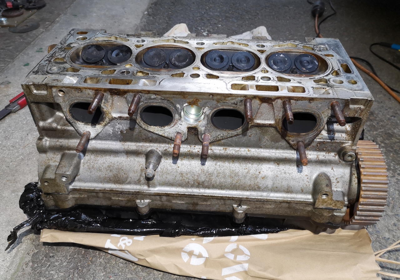

Donc là, j'ai en réserve 1 culasse jp4 et 2 bas moteur jp4.
Il me faudra une autre culasse jp4 je pense plus tard et un bas moteur passera en cote supérieure niveau piston, ou alors le bloc de la XS qui est un peu usé,
contrairement aux autres.
A suivre ;)

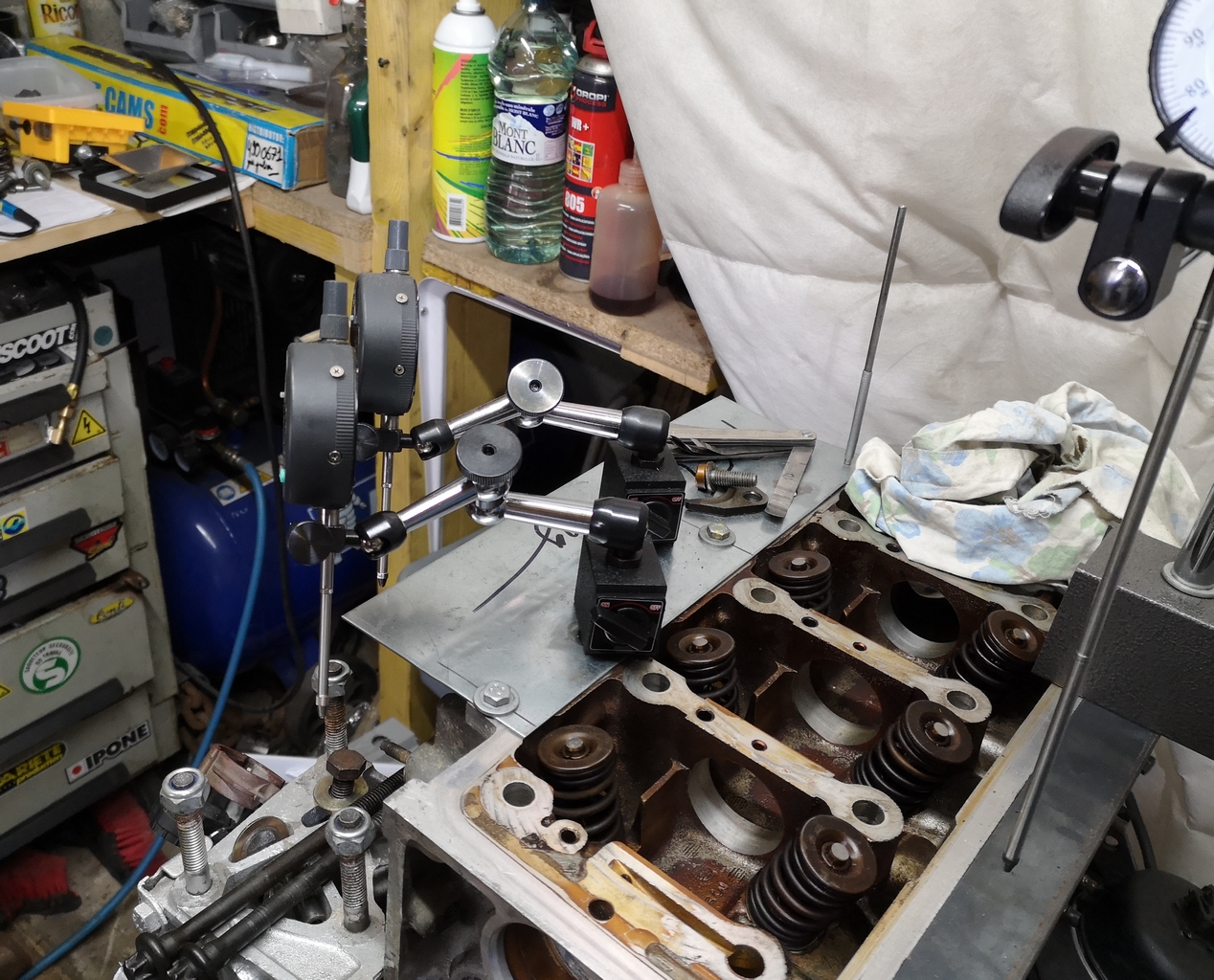

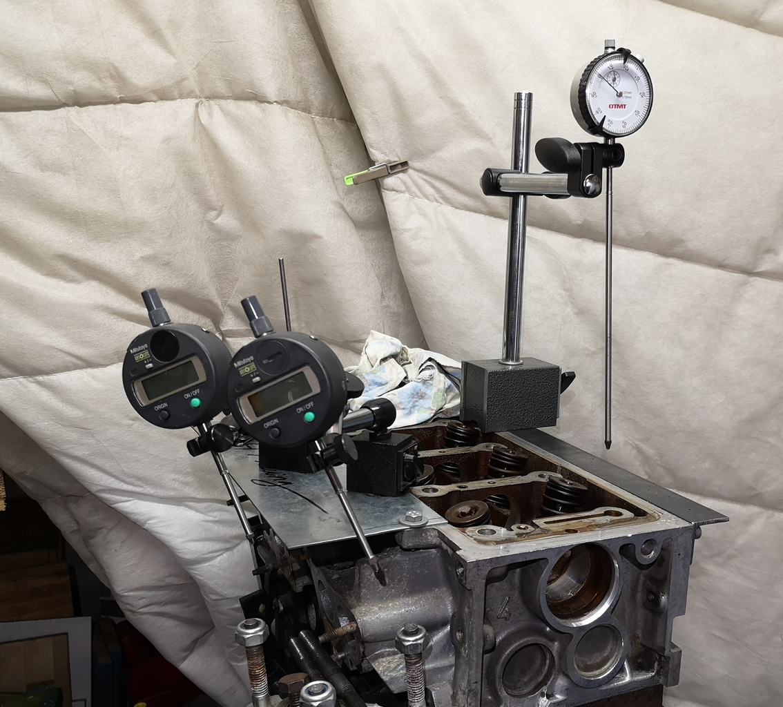

[icon_arrow.gif] J'ai aussi commander des grandes rallonge pour les têtes de touche de comparateur.
L'objectif: me re-servir de mon 1er comparo OTMT au centièmes, pour repérer le PMH au centièmes :D
A la fois pour les calages et mesures.
J'ai donc commander chez OTELO un 3e petit support de comparateur !
Donc en totalité lors de mes calages et mesures il y en aura 3.

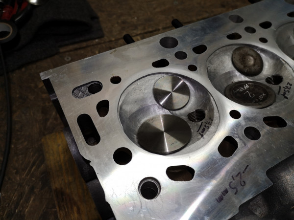

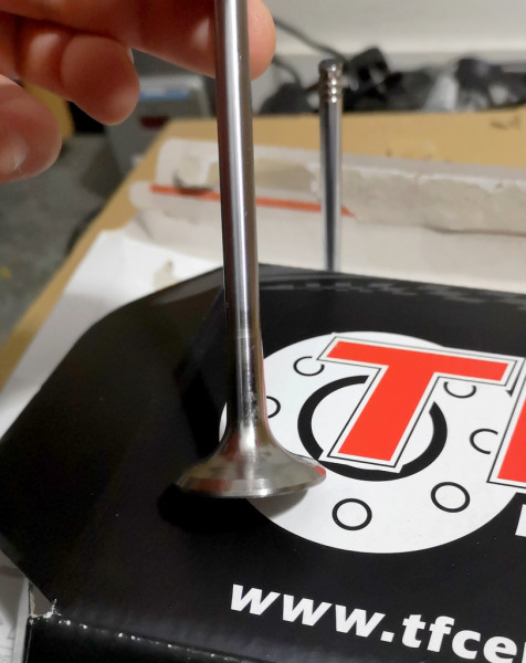

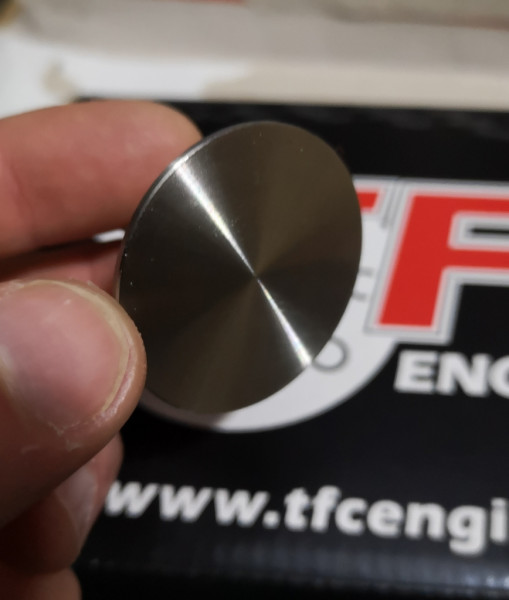

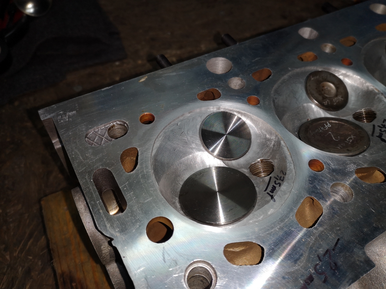

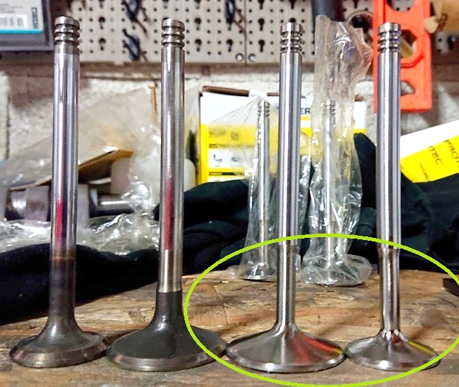

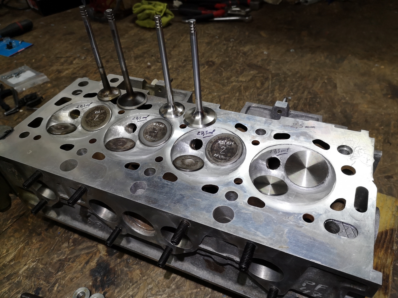

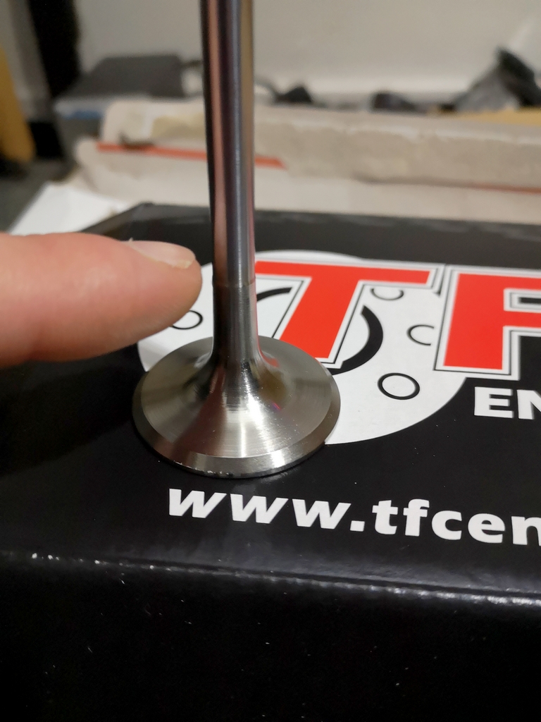

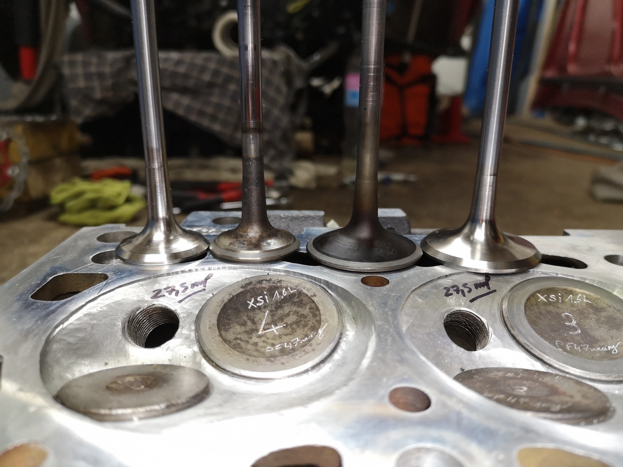

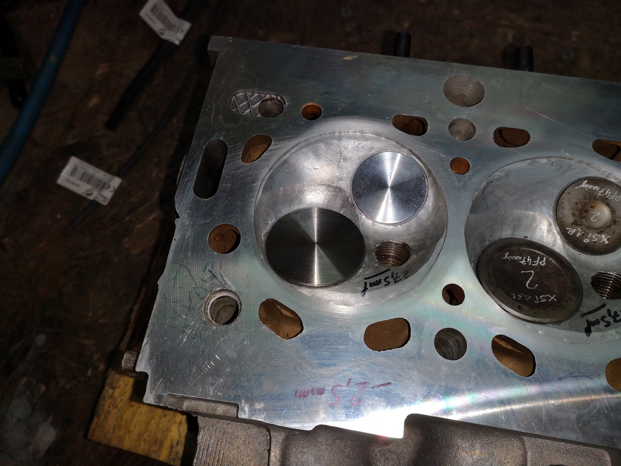

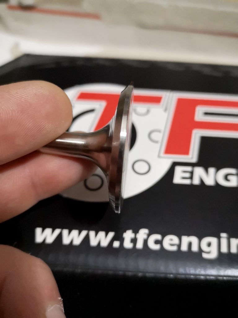

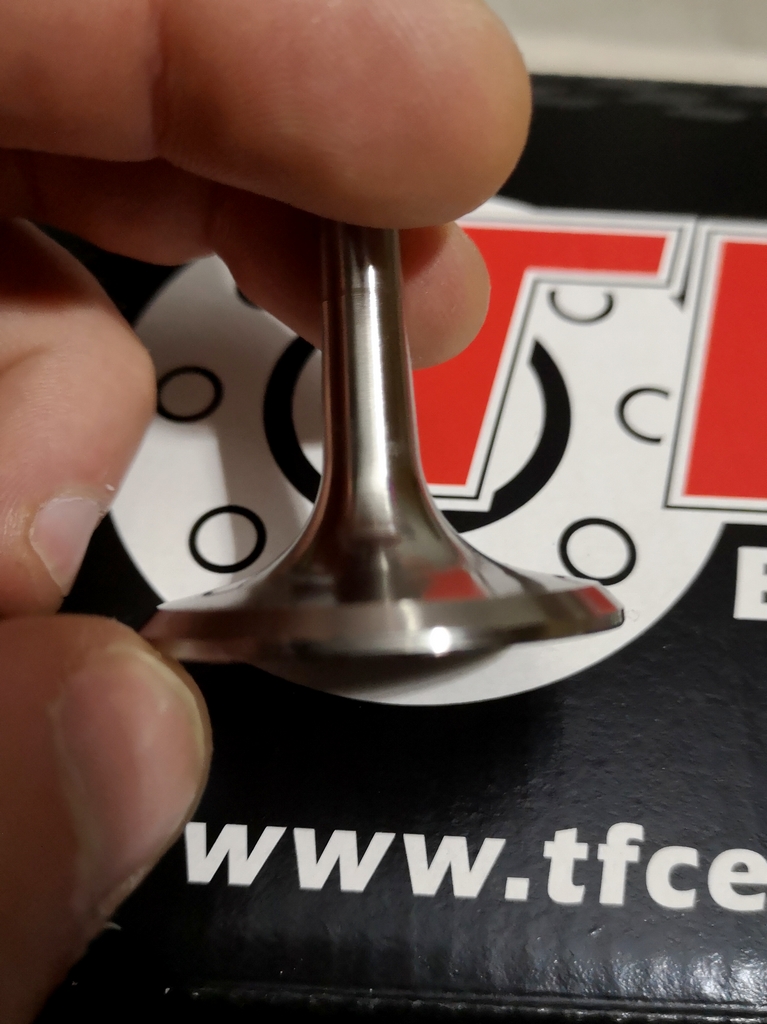

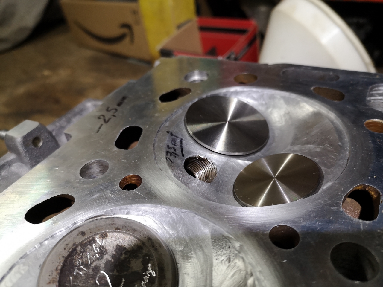

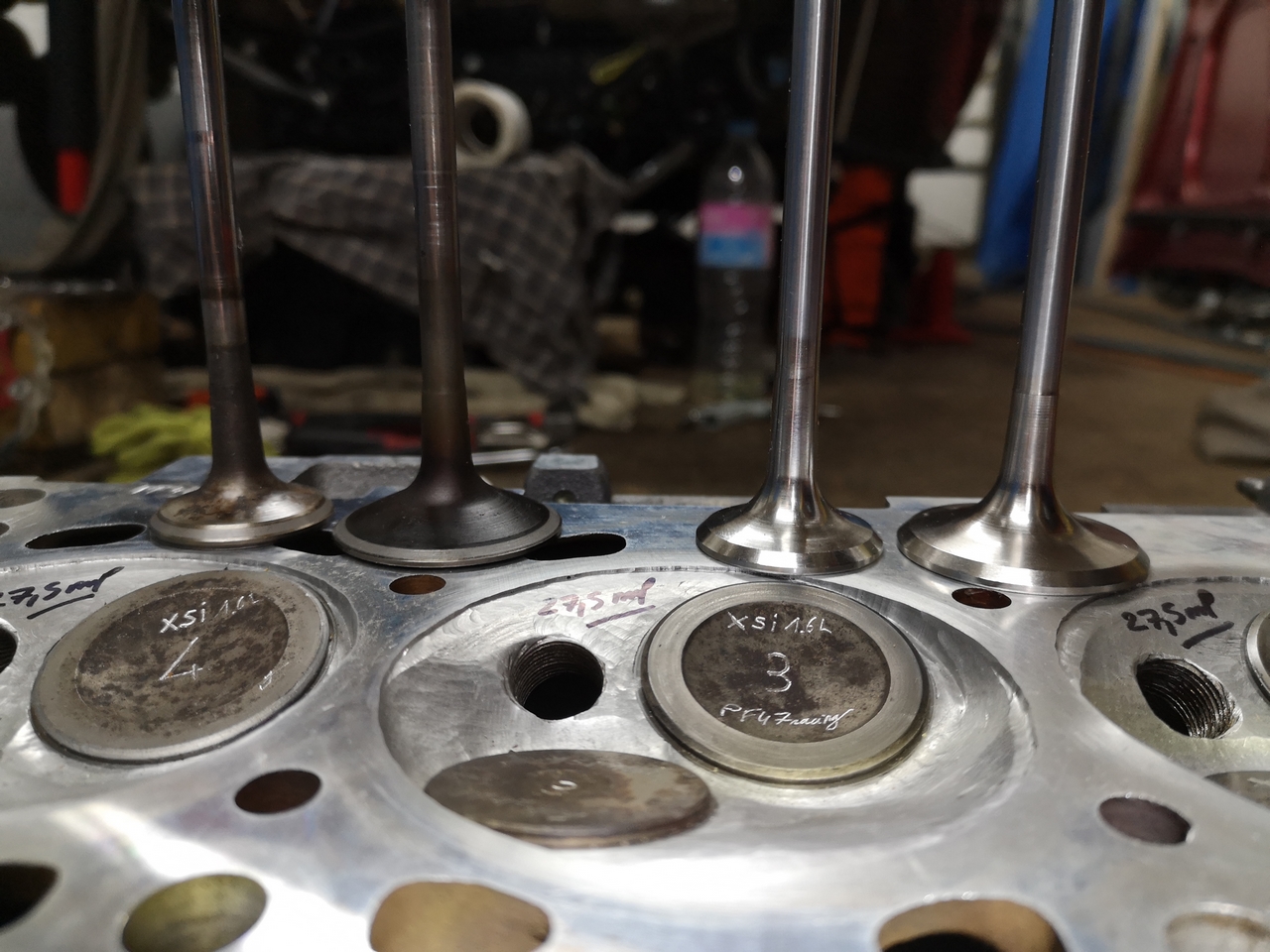

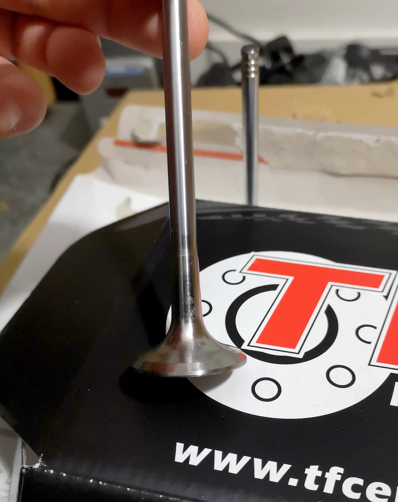

J'ai reçu les soupapes forgé et mes new amorto AV Bilstein B8 tige courte pour mes eibach -35:
IMG_20210329_203751.jpg [ 870.7 Kio | Vu 2601 fois ]
IMG_20210329_222113.jpg [ 710.98 Kio | Vu 2601 fois ]
Dif entre origine et les TFC = presque 0, .......
IMG_20210330_030514.jpg [ 780.19 Kio | Vu 2601 fois ]
IMG_20210330_030449.jpg [ 736.84 Kio | Vu 2601 fois ]
La porté de la soupape admi à pas le même angle, donc siège à reprendre chez Soprad si jamais je l'ai montaient
- échap à vérif, j'ai un doute sur son angle, à quelques degré prêt, si sa va pas
sa fuit (= 20ch de moins.... , c'est comme une bougie pas étanche [icon_rolleyes.gif] )
IMG_20210330_030435.jpg [ 744.54 Kio | Vu 2601 fois ]
IMG_20210330_030413.jpg [ 912.75 Kio | Vu 2601 fois ]
IMG_20210330_015307.jpg [ 776.29 Kio | Vu 2601 fois ]
Le seul truc de bien: le creux sur les têtes non présent, gain de RV de 0.2/0.3 +/- grd max 0.4
IMG_20210330_015257.jpg [ 809.94 Kio | Vu 2601 fois ]
IMG_20210330_015236.jpg [ 895.02 Kio | Vu 2601 fois ]
Vous comprenez le problème ? moi c'est sa que je voulait, forgé ou pas comme
écrit dans mon précédent message.

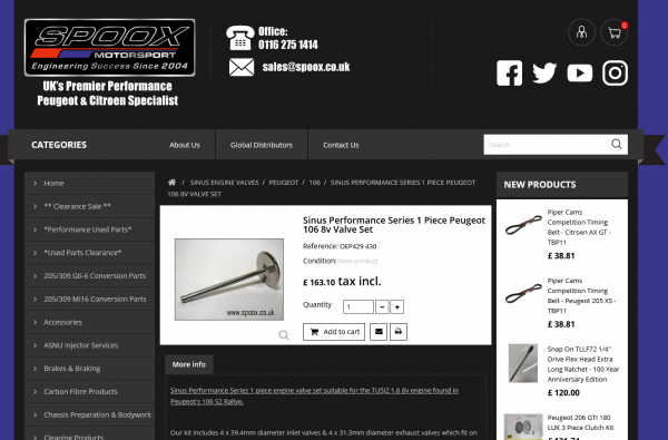

J'ai trouver les SINUS VALVES en queue de 7mm chez SPOOX, je vais les commandé :loving:
Screenshot_2021-03-30 Sinus Performance Series 1 Piece Peugeot 106 8v Valve Set - Spoox Motorsport.png
Screenshot_2021-03-30 Sinus Performance Series 1 Piece Peugeot 106 8v Valve Set - Spoox Motorsport.png [ 212.17 Kio | Vu 2601 fois ]

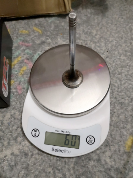

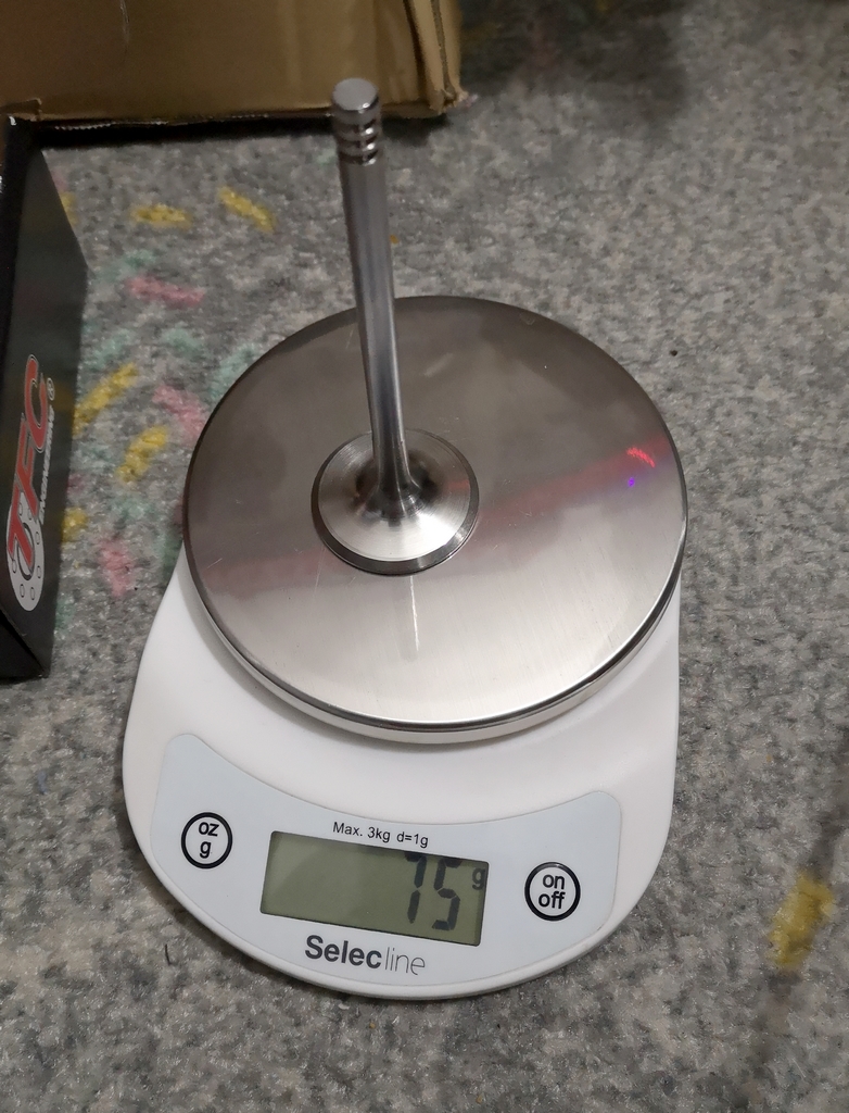

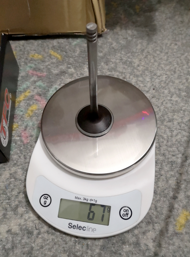

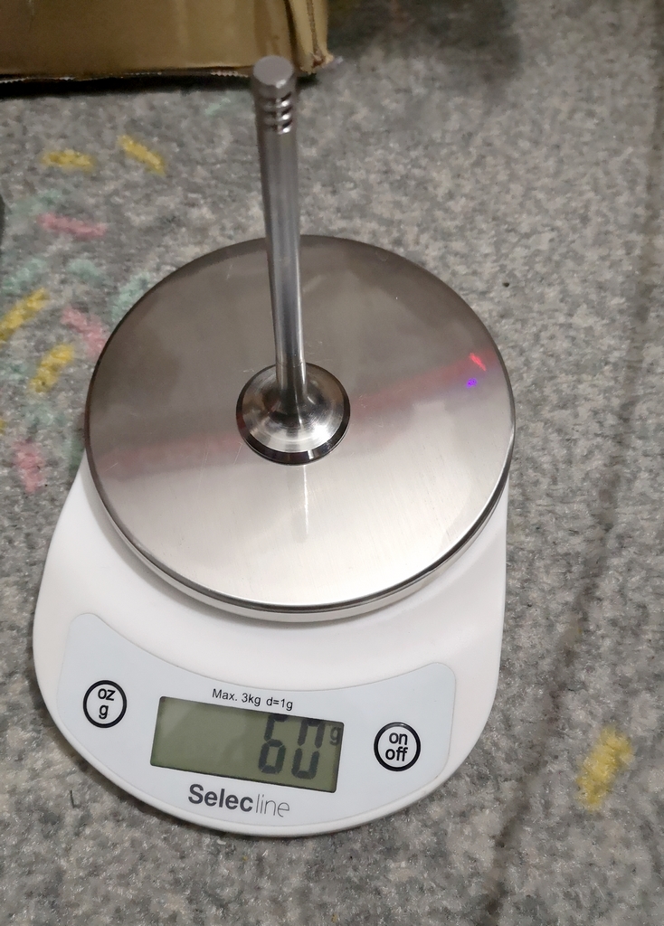

Voici les poids des soupapes origine VS les TFC forgé:
[icon_arrow.gif] Echap origine VS forgé :
IMG_20210330_232129.jpg [ 522.98 Kio | Vu 2596 fois ]
IMG_20210330_232145.jpg [ 536.98 Kio | Vu 2596 fois ]
[icon_arrow.gif] Admi origine VS forgé:
IMG_20210330_232156.jpg [ 566.19 Kio | Vu 2596 fois ]
IMG_20210330_232207.jpg [ 585.61 Kio | Vu 2596 fois ]

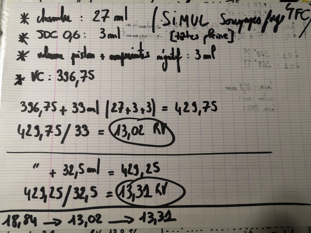

Le RV simuler avec les TFC:
Avec 0.5ml de moins et 1ml de moins:
(Calcul perso à l'arrache)
Sa donne sur le bloc de la XSI (le jp4) + culasse xsi : 12.84 > 13.02 > 13.31
Pas fait sur le bloc de la XS car le bas moteur va sauter, sa sera celui de jp4 a la place.
A Suivre plus tard.

Maj, 21/04/2021:
2e petit support articulé otmt, le gros me servira pour le pmh dorénavant.
Noté la grande rallonge installer pour cet effet, reste ma plaque de support à
modifier pour y faire un passage vers le puits de bougie
IMG_20210421_164547.jpg [ 873.69 Kio | Vu 2527 fois ]
IMG_20210421_164605.jpg [ 1001.58 Kio | Vu 2527 fois ]
IMG_20210421_164633.jpg [ 855.54 Kio | Vu 2527 fois ]

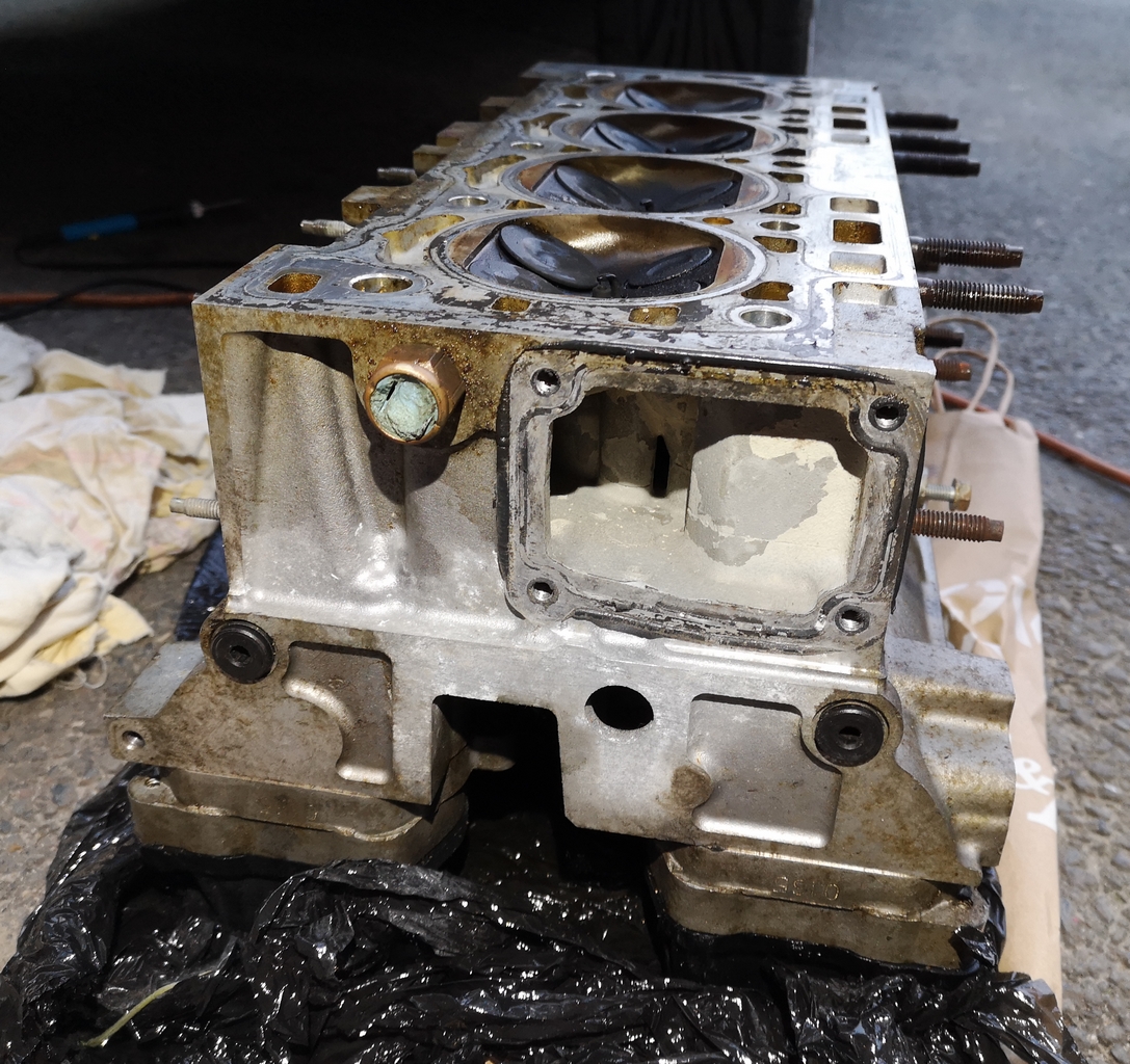

La culasse JP4 déballer, bon rien d'exceptionnel de ce coté là, tout le monde connait.
Elle est en cour de nettoyage, a suivre, ici sale en photo.
J'ai déjà remarquer que un aac ne tourne pas et l'autre à du mal [icon_neutral.gif]
J’espère que les soupapes et poussoir sont bon même si je ne compte pas les
utilisé dans le futur (poussette et pastille catcam + sinus valve)
J'ai déjà remarquer que la chambre à peu de matière pour l'usiner en profondeur
Pourquoi ?
Je pense pour une histoire de dissipation thermique de la chaleur de la chambre
plus rapide vers le LR bloc chaud et vise versa, bloc froid t'en que le calorstat est
fermer exprès justement.
Âpres la chambre est bien, bon ya tjr mieux hein :hehe:
mais sa va.
Il faudra je voit quand tout sera nettoyer, soupape,conduit etc
IMG_20210421_205218.jpg [ 1.13 Mio | Vu 2527 fois ]
IMG_20210421_205208.jpg [ 947.79 Kio | Vu 2527 fois ]
IMG_20210421_205200.jpg [ 993.12 Kio | Vu 2527 fois ]
IMG_20210421_205046.jpg [ 1003.14 Kio | Vu 2527 fois ]
IMG_20210421_205040.jpg [ 1.04 Mio | Vu 2527 fois ]
IMG_20210421_204923.jpg [ 910.24 Kio | Vu 2527 fois ]
IMG_20210421_204911.jpg [ 1.1 Mio | Vu 2527 fois ]

la culasse de jp4 tu va faire une prepa type veicomer sur les conduits d'admission ?
 Sujet du message: Re: [PF47]XS 130ch ~ news comparateur, deballage culasse j
MessagePosté: Jeudi 22 Avril 2021 15:32
Messages: 5105
johny25 a écrit:
Si tu dis que la chambre et pas mal c'est déjà pas rien alors [icon_lol.gif]
Pas mal l'idée du monogramme, j'aime aussi quand les gens sont dans le flou :lolbis:
Elles seront revue quand même, je me demande si jvai pas en récupérer une autre culasse pour la découpé en plusieurs morceaux et inspecter ?
La config sera à 185/200ch, pourquoi pas
sois la puissance moteur d'une c2r2 soit d'une kitcar catalogue pts.
Ou kit 1.8l ?
