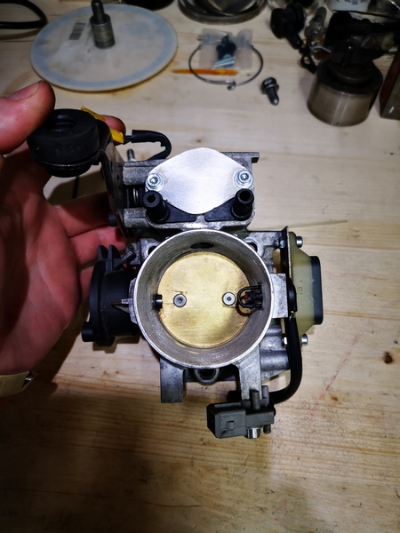

Le problème de l'admi , c'est l'admi rallye, ya de trop de volume, le régime d'accordance est trop élever.
Il faudrait pouvoir gérer cela soit avec des cornets dedans
(variable ou volet variable a dépression mécanique ou électrique),
soit avec du volume variable dedans.
A voir si je me met à la trucider elle aussi, je peut souder l'alu maintenant, j'ai ce qu'il faut.
Je vais déjà déplacer la prise d'air pour la sonde de pression, car son emplacement ne va pas à mon gout.
Mon pap est au max niveau modif, et sa modifie déjà un max la gestion
(entrer en 61mm si je me trompe pas, et volet en 54mm [2mm de plus que le pap de 106s16]):

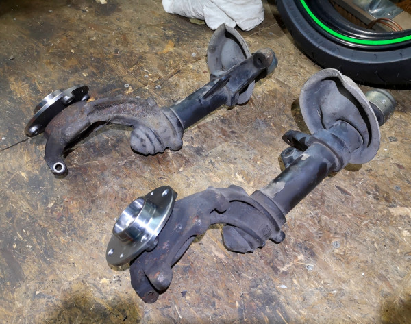

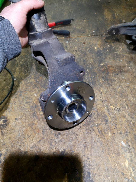

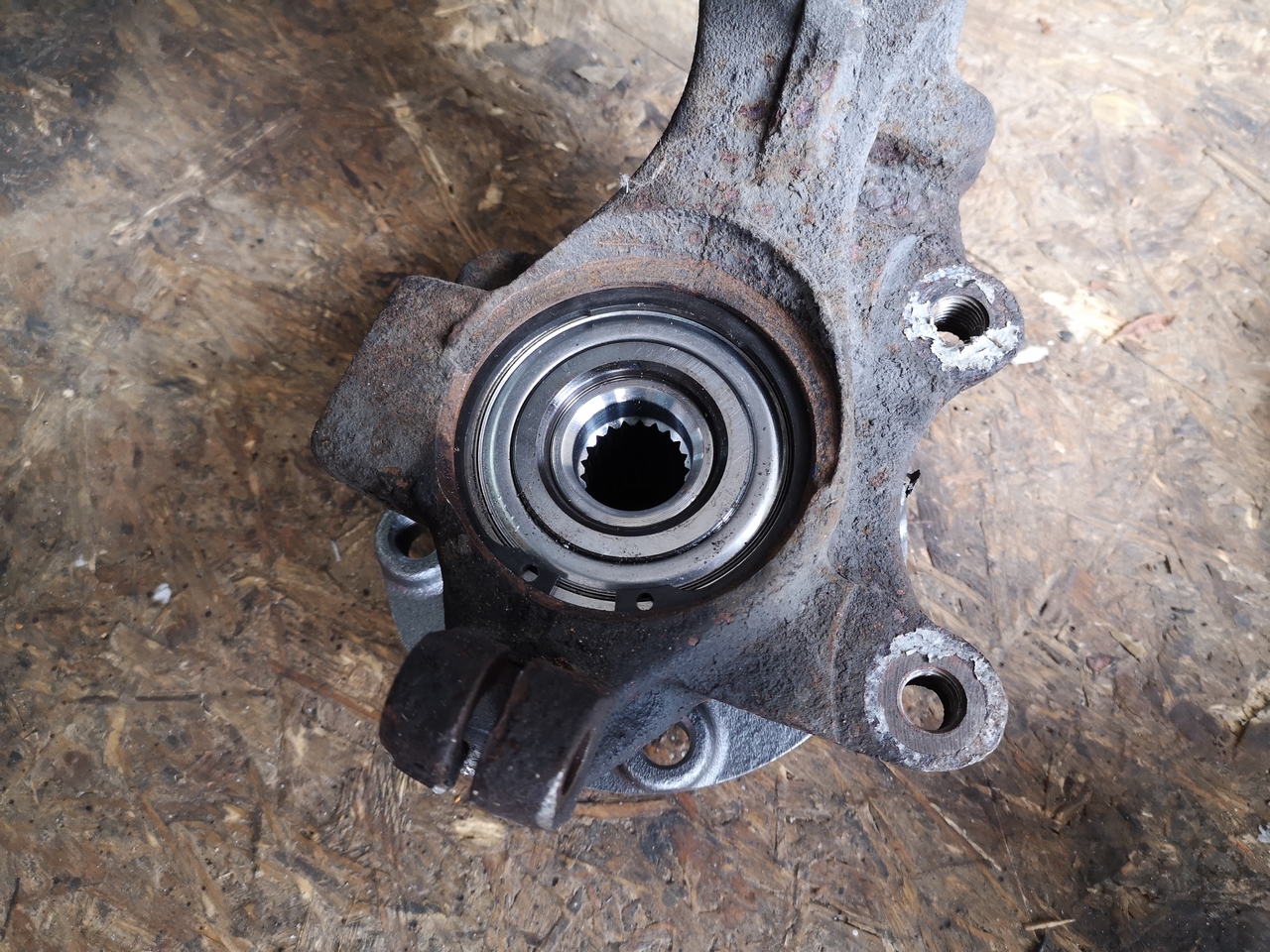

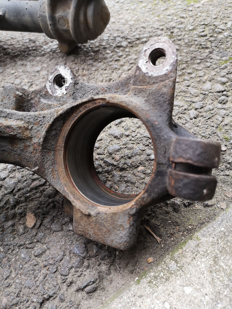

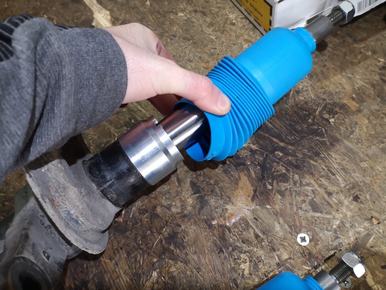

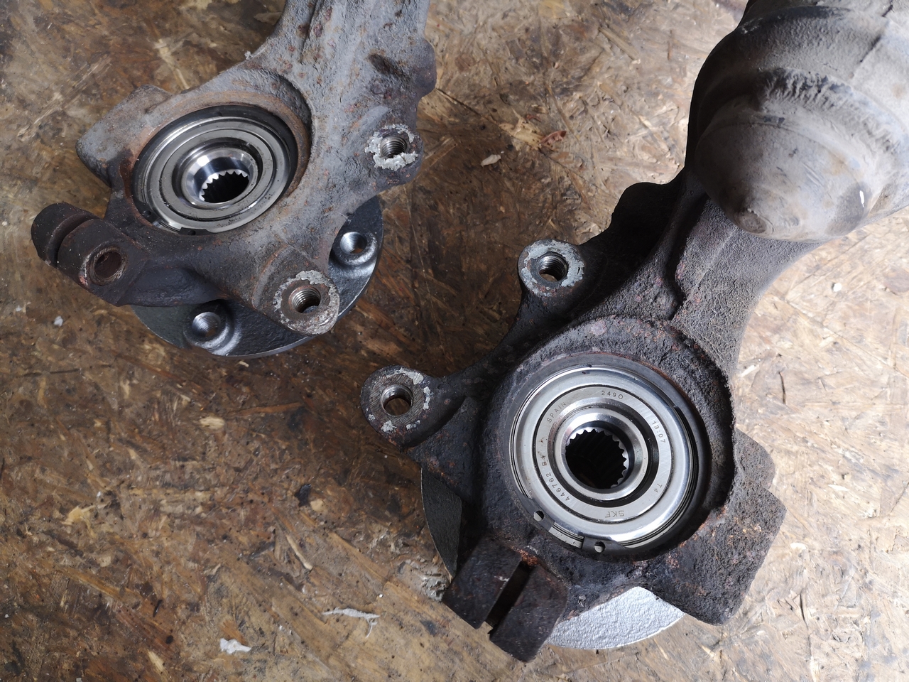

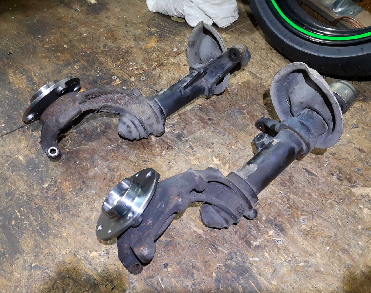

Édit 26/09/2021,

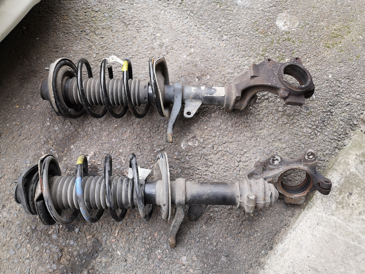

J'ai retirer les roulements et moyeux usé de mes JDF d'origine XS 1.6L phs2.
Je les ai déposé à un garage de ma commune pour qu'il me monte à la presse
les roulement neuf SKF et les moyeux Fébi bilstein neuf.
Je les récupère demain si tout va bien, je pourrai ensuite mettre les Bilstein B8 tige courte et les ressorts Eibach -30mm.
Il me resterai plus qu'à acheter des butées neuve, j'ai déjà des coupelles SKF récente.
Suite à tout cela j'aurai 2 jambes de force de rechange pour la XS.
(photo et vidéo en court)

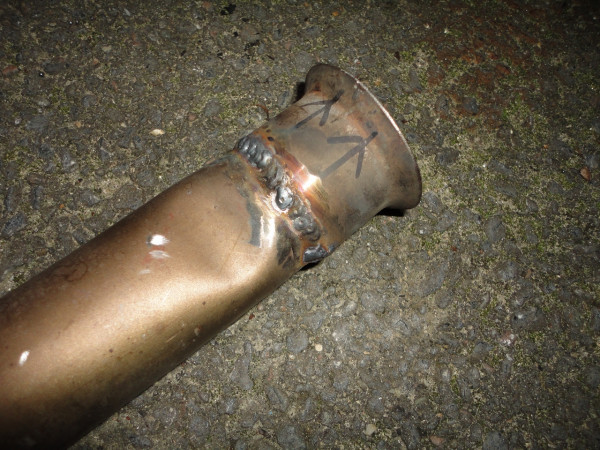

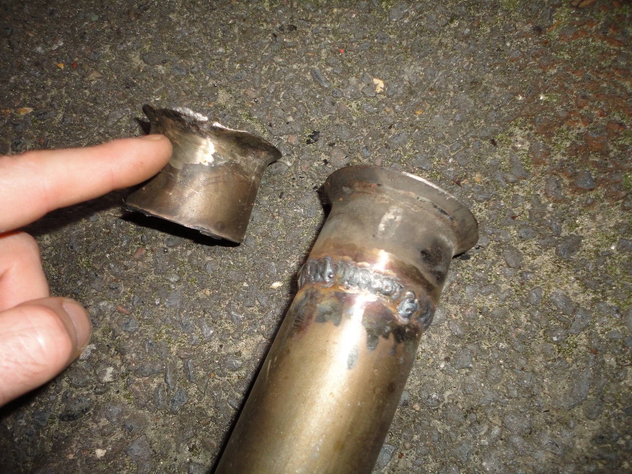

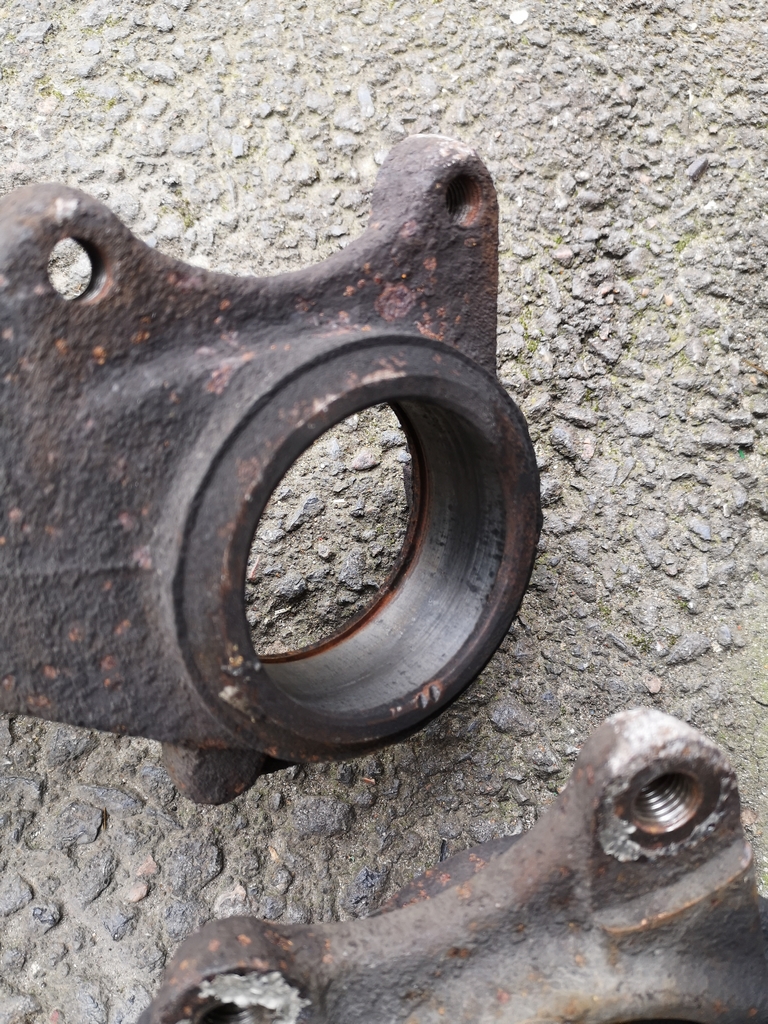

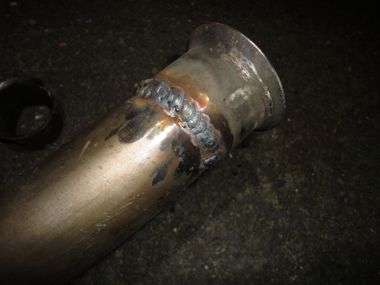

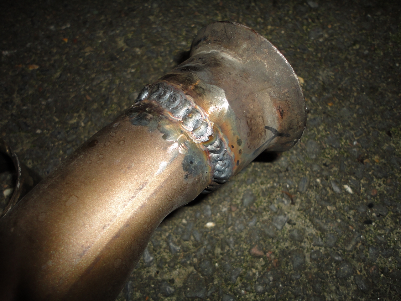

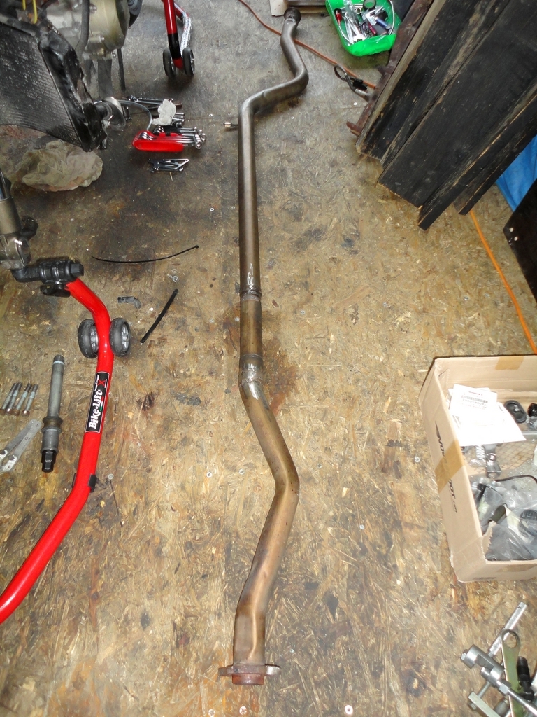

J'ai utilisé la collerette de raccordement de la ligne Devil N°1 que j'ai, et que j'ai
passé donc en collerette origine 1.1L pour aller avec mon silencieux 1.1L
(je vous invite à regarder les précédente vidéo YTB) pour ma ligne Devils n°2.
Pour changer sa collerette usé/cassé par l'ancien proprio qui fuit donc, trop de son sort à cause de cela.
C'est donc chose faite ! , photos :
DSC06810.JPG [ 1.25 Mio | Vu 2775 fois ]
DSC06809.JPG [ 916.44 Kio | Vu 2775 fois ]
DSC06808.JPG [ 1.27 Mio | Vu 2775 fois ]
DSC06807.JPG [ 739.4 Kio | Vu 2775 fois ]

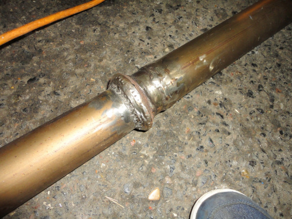

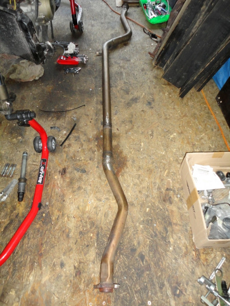

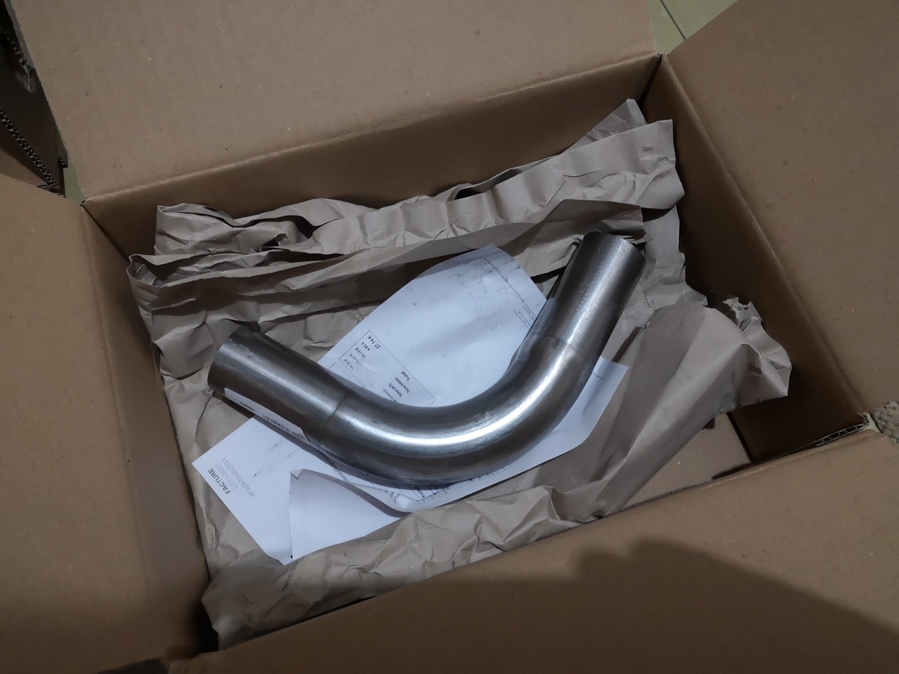

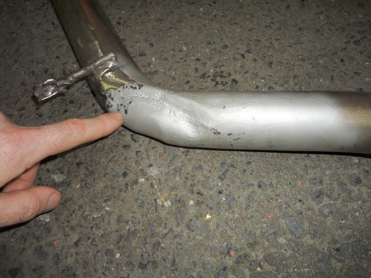

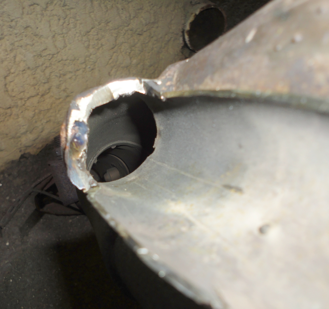

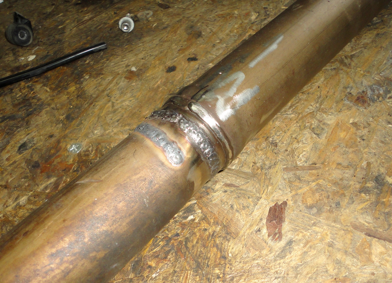

Dernière ligne droite dans la remise en état de ma 2e ligne Devils:
Le virage à +/- 45° à changé car enfoncé par l'ancien proprio.
Je vais utilisé un morceaux d'inox que j'ai en rab pour le faire cintré chez un pro
et remplacer le morceaux abimé:
En photo le morceau abimé (que j'ai déjà ""réparer"" car sinon c’était pire):
DSC06806.JPG [ 1012.38 Kio | Vu 2774 fois ]
Reste à trouvé qui peut me cintré ce petit morceaux de tube ?!? ... ? Proweld ?
ils vont encore me rembroué à tout les coups [icon_rolleyes.gif] .
Aidé/dépanner en fessant une petit répa cela les intéressent pas c'est gars là... [icon_rolleyes.gif]

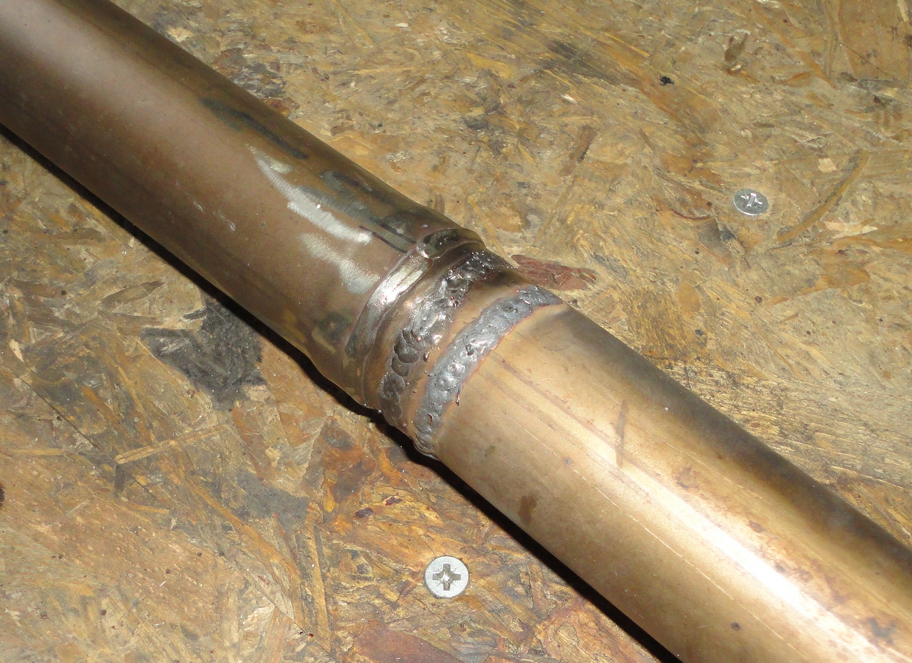

J'avais soudé en 2018 ou 2019 le décata et l'inter pour pas que sa bouge/tourne,
J'ai vais découpé tout cela, simplifier, soudé, et basta.
(Pour rappel c'est ici sur ma 2e ligne Dévils et non celle monté actuellement ;) )
Avant:
DSC06804.JPG [ 1.17 Mio | Vu 2774 fois ]
Âpres:
DSC06812.JPG [ 1.11 Mio | Vu 2764 fois ]
DSC06813.JPG [ 1.12 Mio | Vu 2764 fois ]
DSC06814.JPG [ 716.95 Kio | Vu 2764 fois ]
A suivre, c'est en cour.

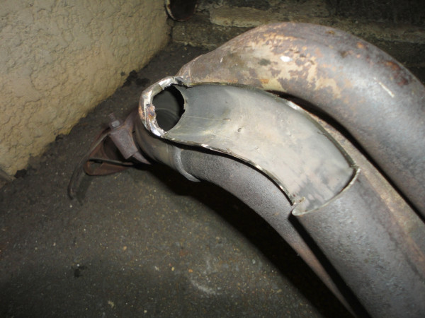

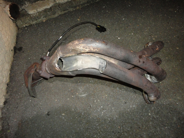

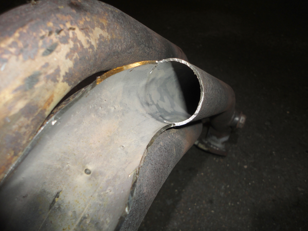

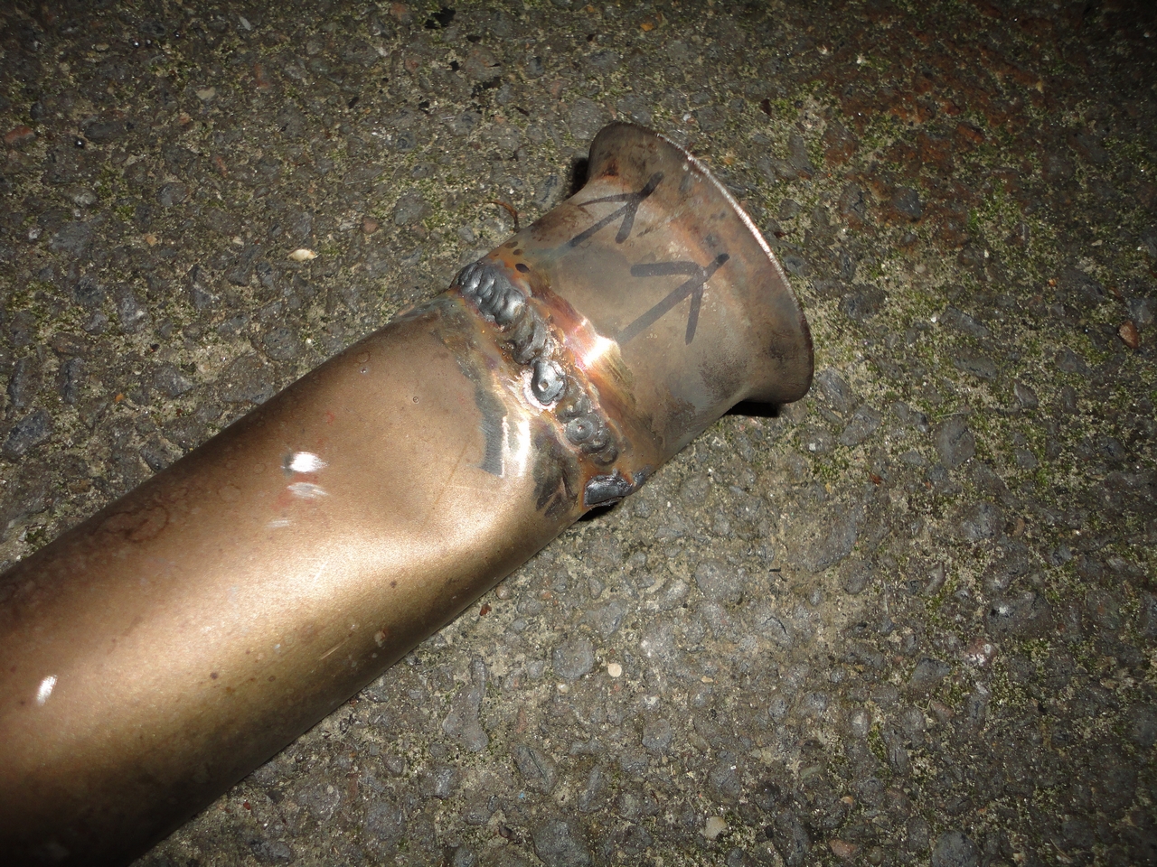

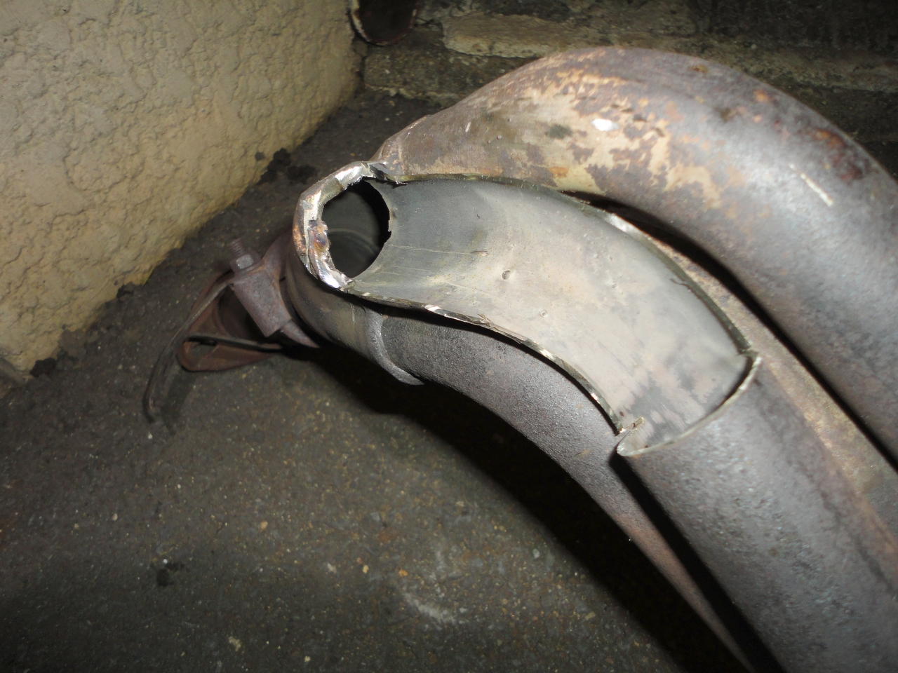

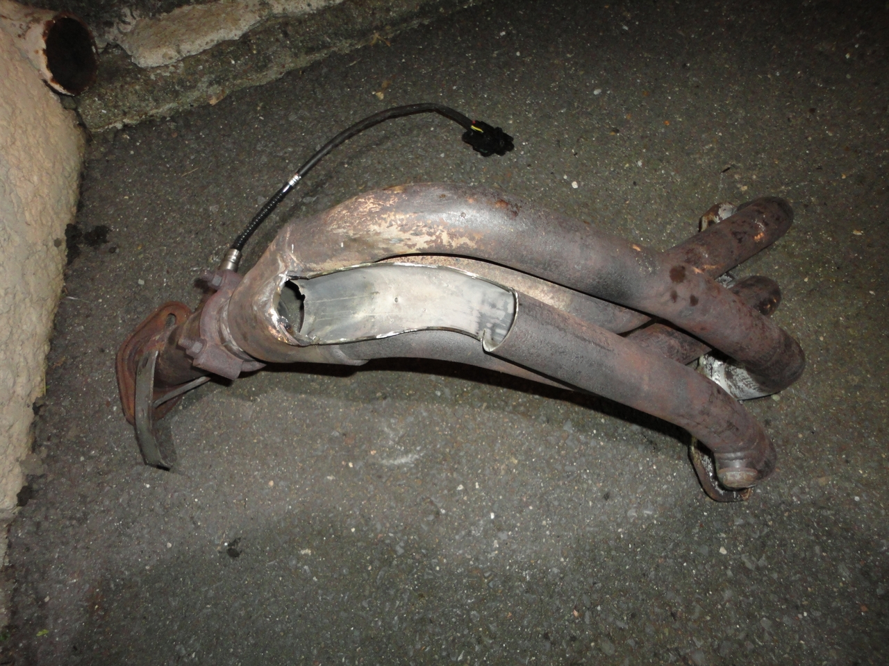

La réparation de mon RCracing 4-1
J'ai décider de remplacer la partie enfoncer de 1 des 4 tubes.
Tube en 38.3 en extérieure et 34.8 ou 35mm en interne.
Tellement enfoncé qui bouche de moitier le conduit, je me demande si c'est pas à
cause de cela que j'ai tout le temps la sortie du cylindre 1 plus blanche que les
autres, ainsi que la calotte du piston et la chambre N°4 coté bobine.
J'ai vais changer le tube directement !
Peut être que j'ai 1/2ch à récupérer de ce coté là en pics de courbe ou dans la courbe :bvoyons: .
En cour, photo + vidéo.
J'ai 2/3 photos qui ont planté sur le tel, donc ont voit pas le collecteur avec la partie enfoncé,
j'essaye d'en retrouver une deux ancienne sur le PC, à suivre.
(enfoncement dù à l'ancien proprio)
DSC06800.JPG [ 991.61 Kio | Vu 2774 fois ]
DSC06801.JPG [ 884.37 Kio | Vu 2774 fois ]
DSC06802.JPG [ 654.12 Kio | Vu 2774 fois ]
DSC06803.JPG [ 758.11 Kio | Vu 2774 fois ]
J'ai pas retirer le tube complétement pour illustrer en photo le tube plié, il sera bien
retiré complétement et changer.
A suivre

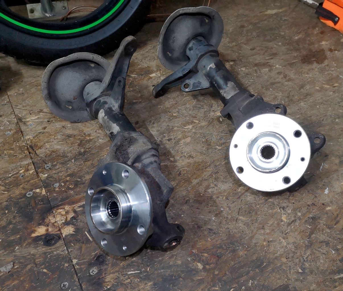

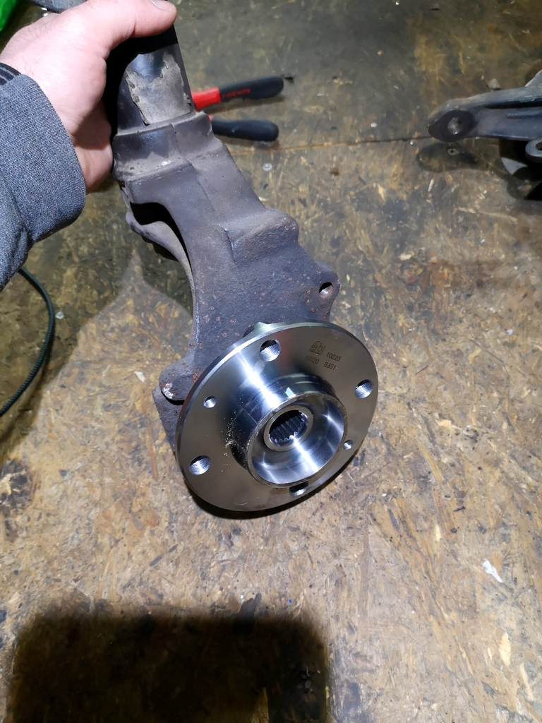

Mise à jour, 01/10/2021

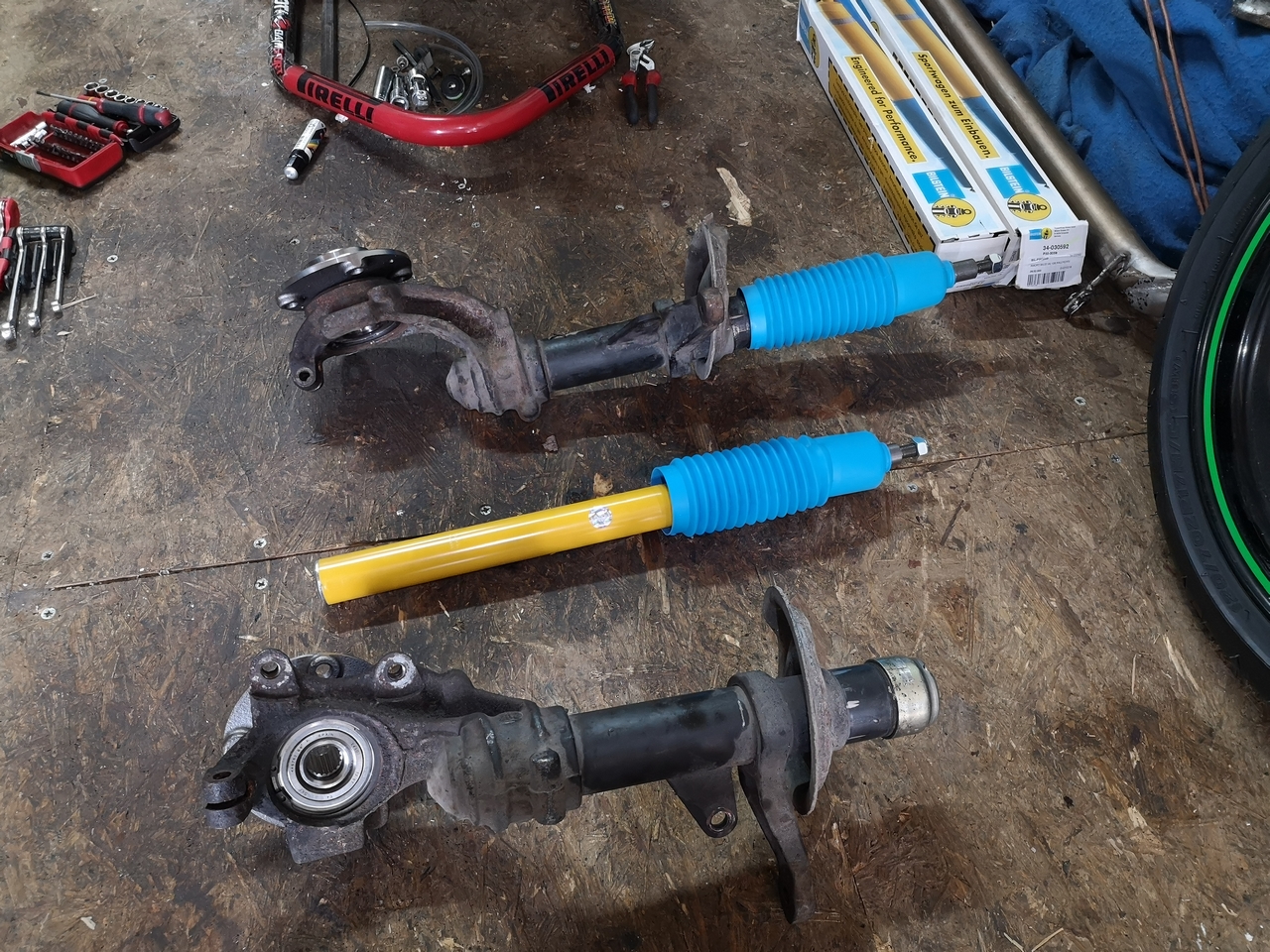

J'ai récupérer mes jambes de force, avec mes roulements neuf SKF et mes moyeux Fébi neuf
IMG_20211001_011359.jpg [ 661.18 Kio | Vu 2743 fois ]
IMG_20211001_011129.jpg [ 1.26 Mio | Vu 2743 fois ]
IMG_20211001_011117.jpg [ 1.07 Mio | Vu 2743 fois ]
IMG_20211001_141717.jpg [ 1.07 Mio | Vu 2742 fois ]
IMG_20211001_141728.jpg [ 1.09 Mio | Vu 2742 fois ]
IMG_20211001_143319.jpg [ 1.18 Mio | Vu 2742 fois ]
IMG_20211001_143335.jpg [ 958.78 Kio | Vu 2742 fois ]

Suite XS,
Le boulot reprend sur le RCracing 4-1 et la 2e ligne inox, j'ai commander ce qu'il faut pour reparer le RCracing.
Une fois repérer et remonter (avec le new bandage noir au passage) je pourrai m'occuper de ma 2e ligne inox,
Gestion du 5.2 tjr en cour mais en standby en ce moment, j'ai plus important à faire.
Dès le matos arrive du site, je met à jour le post pour les réparations du RCracing ;)
Le train arrière de la XSI à tjr pas prit place sur la XS...... :? (le garage est prit par la zx6r partiellement démonté).

C'est quoi ta 2em ligne d'échappement ?
 Sujet du message: Re: [PF47]106 XS ~ Changement train arriere
MessagePosté: Vendredi 19 Novembre 2021 1:55
Messages: 5117
Ça avance, ça avance ;)
Comme celle sur la XS, Devils (juste en haut en photo c'est la 2e),
Je compte m'en servir pour faire un passage banc ligne libre/ ligne fermer et voire la dif sur graph.
Mais la voiture doit être régler quoi qu'il arrive avant.
