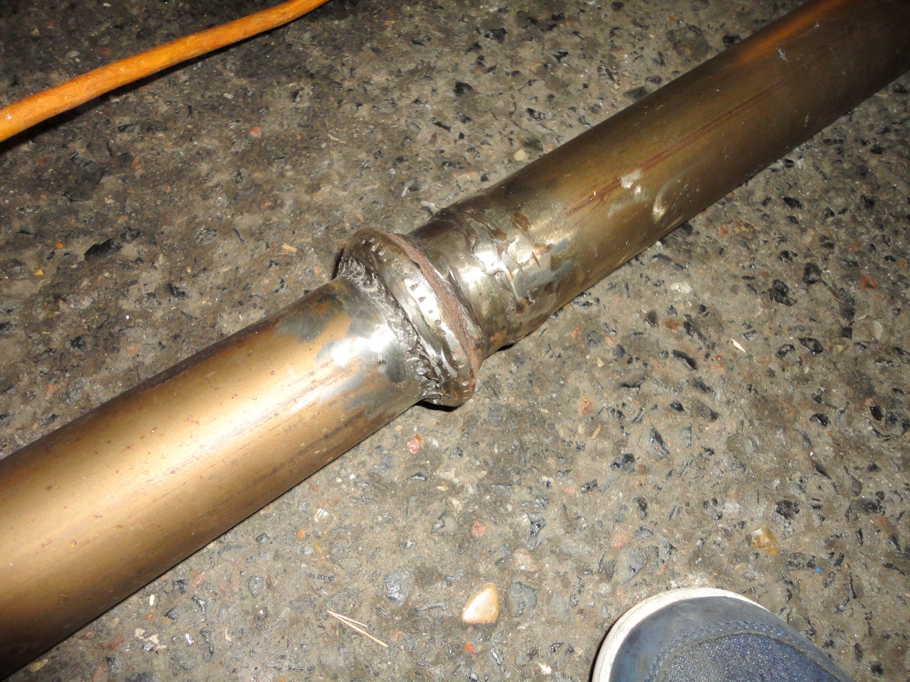

Dernière ligne droite dans la remise en état de ma 2e ligne Devils:
Le virage à +/- 45° à changé car enfoncé par l'ancien proprio.
Je vais utilisé un morceaux d'inox que j'ai en rab pour le faire cintré chez un pro
et remplacer le morceaux abimé:
En photo le morceau abimé (que j'ai déjà ""réparer"" car sinon c’était pire):
DSC06806.JPG [ 1012.38 Kio | Vu 2781 fois ]
Reste à trouvé qui peut me cintré ce petit morceaux de tube ?!? ... ? Proweld ?
ils vont encore me rembroué à tout les coups
![[icon_rolleyes.gif] [icon_rolleyes.gif]](./images/smilies/icon_rolleyes.gif)
Aidé/dépanner en fessant une petit répa cela les intéressent pas c'est gars là ...
J'avais soudé en 2018 ou 2019 le décata et l'inter pour pas que sa bouge/tourne,
J'ai vais découpé tout cela, simplifier, soudé, et basta.
(Pour rappel c'est ici sur ma 2e ligne Dévils et non celle monté actuellement
Avant:
DSC06804.JPG [ 1.17 Mio | Vu 2781 fois ]
Âpres:
DSC06812.JPG [ 1.11 Mio | Vu 2771 fois ]
DSC06813.JPG [ 1.12 Mio | Vu 2771 fois ]
DSC06814.JPG [ 716.95 Kio | Vu 2771 fois ]
A suivre, c'est en cour.
