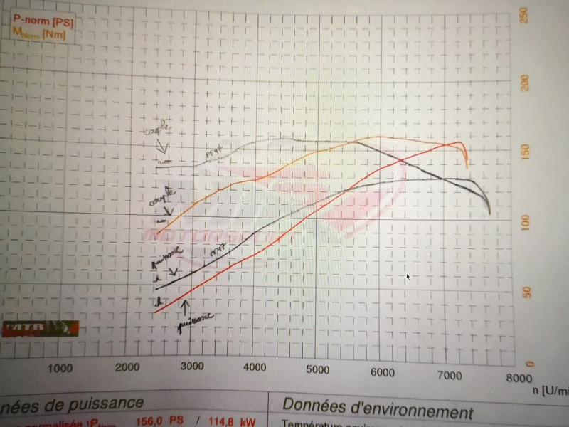

Cette fiche de banc ci-dessous en pièces jointe, je te l'ai envoyer par sms en Janvier/ Février 2022,
C'est celle de 156ch de ton amis Rémy avec mes valeurs calqué dessus au crayon noir.
> J'ai plus de puissance et de couple jusqu’à 5500trs avec 26ch de moins que lui en pics.
J'ai un maintient de puissance de 6500trs jusqu’à 7200trs-min, à 130ch, sans chute.
J'ai un rechargement de couple de 20nm sur cette même place, lors du passage de rapport.
Rappel concernant mon passage banc de 2019, calqué ici sur cette feuille de banc:
- J'avais pas de 4papillon (> Remy lui à ton materiel 4 papillon)
j'avais l'admi de rallye qui me fait perdre en perf à bas et mis régime.
- J'avais pas de gestion programmable régler sur banc.
(lui à un Sybèle Challenger5 régler par un gars de chez MTR).
J'avais mon MP5.2 juste légèrement toucher en pleine charge injection et pleine charge allumage par Jacques et Yanou95 (2019).
A se moment là, mon MP5.2 avait que le rupteur à 7600, quelques ° en + sur la
16x1 de pleine charge, et un chouillat de carburant en plus sur cette même 16x1.
Strictement rien d'autre j'ai vérifier par la suite moi même.
- J'avai pas le bon potentiomètre pap, le fil 2/3 inverser et le 1/3 inverser donc je tournais H24
en pleine charge, dès la position ralentit passait âpres 0.5/0.6v , ou alors H24 sur les derniers palier de la
12x12 de charge partiel injection/ allumage, bref j'ai pas encore aujourd’hui déterminer ce qu'il s'était passer à 100% de se coté là en 2019.
Mais mon potar "chiait des bulles" à cause de moi même.
J'avai une immense vidéo en préparation la dessus en Avril que j'ai jamais fini.....
- Boite 16x65
- J'avai tout l'équipage mobile d'origine de ma XS encore (Rémy lui à un 14x60 et VM 180 light).
- J'avai que 12.1 (bloc V2), Rémy lui 13.1
- J'avai que le Catcam's 4901102 268/269° , Rémy lui à le Catcam's 4900671 293/293°
- Mon bloc était hors cote en mesure, bloc et piston.
- J'avais coté échappement l'intermédiaire d'origine psa et le silencieux origine psa 106 1.1L 60ch !
Un décata sur base du tube catalyseur d'origine, coupé remplacer par un tube de 30cm à l'endroit du cata.
Remy Lui à intermédiaire inox grN libre et un silencieux inox grN libre
Niveau collecteur j'en ai un/ il en à un.
- J'ai jamais eu de coussin de ligne et vilo renforcer mais les origines psa du bloc.
> Donc prépa V1 à 237000km jusqu' à 247000km, puis prépa V2, des coussins neuf Glyco de ligne de 247000km à 267000km, ils sont toujours sur le bloc, stoké dans le garage encore actuellement fin 2022.
Etc... je doit en oublier.
V1= 1er prépa du bloc de ma XS en Mars 2019
V2= 2e prépa du bloc de ma XS en Décembre 2019, avec notamment l'arriver de la 16x65 et du VM 200 alléger, ainsi que la culasse plus préparer, le RV chutant à 12.1 au lieu de 12.5/12.6.
Les 4 pistons de [SaussisXSI] made in NDL, de 306 XS, moins creux, pour avoir quand même 12/ 12.1 de RV.
Le tarage de la pompe revue.
et je doit en oublier.
Tout ceci est sur le post de ma XS, je me répète.
0 à 100: entre 5.5s et 6.5s chronométrer (tout dépend comment je part, en générale 6s)
Le 5.5s est donc une perf ultime, je ne la fesait pas H24 !, en général 6.3s en partant pas comme un :cubitus:
0 à 170: entre 19s et 20s chronométrer (tout dépend comment je part, en général 19.5s)
Mes chronos à mainte reprise, pendant 30000km, ma dayli H24.
Avant que je passe au bloc V3, du au cassage de la boite fin Janvier 2022 ou mi Février je sais plus.
Boite qui s'est mise à lâcher car je poussai les réglage de mon MP5.2 véritablement pour la 1er fois avec un new potar,
et j'avais probablement prit 5/6ch à bas régime et 5/10nm de couple à bas régime aussi,
peut-être + je sais pas.
Je ne suis jamais repasser sur banc avec se bloc, je suis passer sur la V3,
V3 = la 3e prépa, avec le bloc de mon ancienne XSI/ culasse XSI etc...
V3 qui est aujourdhui en sommeil total, je m'en occupe pas, je suis sur la ET.
> Février/ Mars 2022 prépa V3
> Avril/ Mai/ Juin/ Juillet 2022= 106 XS bloquer à cause de mes problèmes électrique faisceau,
donc aucune avancer sur le bloc V3... :blague:
> Juillet 2022 découvert et résolution de mes problèmes élec, reprise des modifs sur le bloc V3
> Aout 2022 à maintenant: remise en état de la 106 ET que j'ai acheter, pour ne plus être bloquer par la XS si jamais.
Tous est écrit et détaillé sur le post de ma 106 XS.

- Si ton amis, sort 156ch avec le bloc moteur que tu lui à confectionner, avec vla le matos
et marche pas mieux que moi, vous devez vous poser des questions,
et non à moi, en me croyant pas sur des chronos de mon bloc V1/V2 sur la 106 XSen ligne auparavant.
Idem pour ton ancien bloc 137ch avant qu'il casse, si tu avait pas mes chrono.

il est egalement faux de dire que Remy a un bloc ultra preparer
il n'y a pas grand chose dans ce moteur
je vais te dire
- bloc moteur stock piston creuser dremel
- coussinet vilebrequin et bielle neuf
- conduit de culasse aligner au pipe HCPerf Ø39mm guide suprimer
- 4 papillon gsxr diamètre 46 sans filtre
- aac catcams 4900671 293°/293° - 11,45 mm/11,45 mm - 3,15 mm/3,15 mm
- gestion sybele challenger 5 qui coupe quasiment au régime de série 7300trs
- colecteur 4-2-1 et ligne inox groupe N diamtre 45 ext
- RV de 13/1 et RG de 9/1
Rien de dingue dans ce moteur
je vais te dire
Non tu ne va pas me dire car sa config elle est en vidéo, et je l'ai écrite au
dessus dans la conversation déja [icon_rolleyes.gif] , si tu as prit le temps de lire mon avant dernier message !
Donc pas la peine de la re-ecrire alors que je l'ai écrite deux message en arrière, avec les mêmes specs.
J'ai pas dis qu'il à un bloc ultra préparer car c'est pas le cas, j'ai dis je me cite:
""""""""Si ton amis, sort 156ch avec vla le matos et marche pas mieux que moi,
et non à moi, en me croyant pas sur des chronos en ligne auparavant.""""""""
Matos à Ajouter à la liste, car tu as oublier.. (tu voit je le fait à ta place) :
- Culasse surfacer de 0.8 + 0.2 donc 1mm
- Bloc raboter de 1mm
- Bossage de piston xsi 1.4L supprimer
- Conduit d'échappement agrandit et guide sauter, non?
- Gestion Sybèle régler chez MTR, par un pro sur banc donc, non lui même.
- Poulie Catcam's
(- Ressort CatCam's ???)
- Bougie ???
- Épaisseur JDC ???
- VM en 180mm et boite 14x60
- Injecteur 4jet 630cc-min Siemens DEKA IV, non ?
- Pompe gros débit
- Régulateur de pression réglable.
- Silencieux type ET77
Le 4pap est pas n'importe lequel
Ici tu le site comme un vulgaire 4pap quelconque alors qu'il est le fruit de ta conception avec tes logitiels/ tes idées.
Ton matos professionnel à +/-500€
Donc il faudrait plutôt dire:
> 4pap de Gex Srad 750 en volet 46mm by HCperf
> Pipe sur mesure By HCperf
> Cornet sur mesure By HCperf
> Support potentiomètre 3D sur mesure by HCperf.
> Rampe d'injection ?
Tout se suite, avec se que je rajoute, cela fait un peu plus de matos que "rien de dingue", non ?
Donc comme j'ai dis avant, pour moi la xsi de ton amis, ya vla le matos, mais elle est pas ultra préparer oui.
