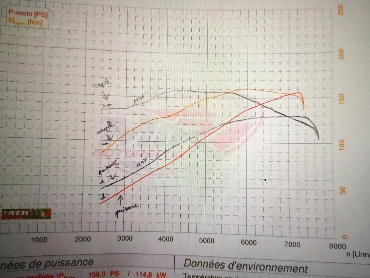

il est egalement faux de dire que Remy a un bloc ultra preparer
il n'y a pas grand chose dans ce moteur
je vais te dire
- bloc moteur stock piston creuser dremel
- coussinet vilebrequin et bielle neuf
- conduit de culasse aligner au pipe HCPerf Ø39mm guide suprimer
- 4 papillon gsxr diamètre 46 sans filtre
- aac catcams 4900671 293°/293° - 11,45 mm/11,45 mm - 3,15 mm/3,15 mm
- gestion sybele challenger 5 qui coupe quasiment au régime de série 7300trs
- colecteur 4-2-1 et ligne inox groupe N diamtre 45 ext
- RV de 13/1 et RG de 9/1
Rien de dingue dans ce moteur
Au risque de me répéter je n'est pas d'avis il est possible de réaliser ce chrono
j'en suis sur mais je n'est pas de peuvent donc je reste neutre
je vais te dire
Non tu ne va pas me dire car sa config elle est en vidéo, et je l'ai écrite au
dessus dans la conversation déja [icon_rolleyes.gif] , si tu as prit le temps de lire mon avant dernier message !
Donc pas la peine de la re-ecrire alors que je l'ai écrite deux message en arrière, avec les mêmes specs.
J'ai pas dis qu'il à un bloc ultra préparer car c'est pas le cas, j'ai dis je me cite:
""""""""Si ton amis, sort 156ch avec vla le matos et marche pas mieux que moi,
vous devez vous poser des questions,
et non à moi, en me croyant pas sur des chronos en ligne auparavant.""""""""
Matos à Ajouter à la liste, car tu as oublier.. (tu voit je le fait à ta place) :
- Culasse surfacer de 0.8 + 0.2 donc 1mm
- Bloc raboter de 1mm
- Bossage de piston xsi 1.4L supprimer
- Conduit d'échappement agrandit et guide sauter, non?
- Gestion Sybèle régler chez MTR, par un pro sur banc donc, non lui même.
- Poulie Catcam's
(- Ressort CatCam's ???)
- Bougie ???
- Épaisseur JDC ???
- VM en 180mm et boite 14x60
- Injecteur 4jet 630cc-min Siemens DEKA IV, non ?
- Pompe gros débit
- Régulateur de pression réglable.
- Silencieux type ET77
Le 4pap est pas n'importe lequel
Ici tu le site comme un vulgaire 4pap quelconque alors qu'il est le fruit de ta conception avec tes logitiels/ tes idées.
Ton matos professionnel à +/-500€
Donc il faudrait plutôt dire:
> 4pap de Gex Srad 750 en volet 46mm by HCperf
> Pipe sur mesure By HCperf
> Cornet sur mesure By HCperf
> Support potentiomètre 3D sur mesure by HCperf.
> Rampe d'injection ?
Tout se suite, avec se que je rajoute, cela fait un peu plus de matos que "rien de dingue", non ?
Donc comme j'ai dis avant, pour moi la xsi de ton amis, ya vla le matos, mais elle est pas ultra préparer oui.
