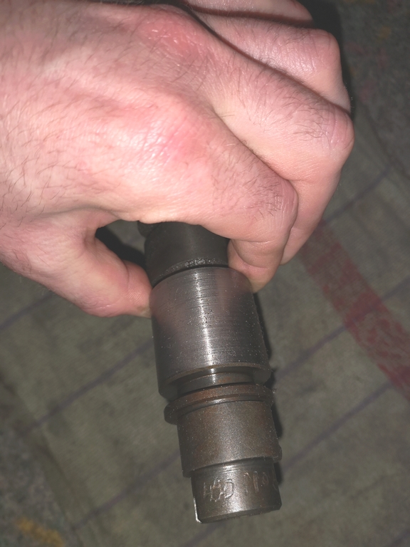

Suite XS :
j'ai donc été voire la fameuse culasse avec un aac mystère :canape: ,
j'ai démonter sur place, j'ai obtenu comme info :
culasse XR,75ch,phase 1, monopoint.
AAC acheter sur gt2i selon l’intermédiaire.
Après démontage, j’obtiens la référence 4901102,
c'est donc sa comme AAC :
https://www.potinauto.com/4901102-xml-5 ... -2283.html
C'est un petit palier,culbu patin, 269°/269°,lever PMH : 1.75-1.80mm, lever global : 10.9-10.85mm,reglage 0.3/0.3 culbu [icon_razz.gif]
j'ai réussi a l'obtenir a 150€ au lieu donc de 275€/300€ fdpc sur le net
bon,j'aurai aimer un peu plus de lever mais bon....
âpres comme la culasse va perdre 1mm sa sera ptetre pas plus mal :mrgreen:
Pour cet aac, il faut apparemment le rupteur a 7800trs, car la PMax est obtenu vers 7000trs,
a vérifier pour le moment c'est flous les indices que je trouves sur le net :oufwid:
Autre choses, il est donner pour un jeu a 0.1+J , donc J (jeux) de 0.30/0.30 culbu,
si je lui met 0.20/0.20 je tombe sur du 7° de gain en plage global
je me retrouve avec un 276°/276° âpres calcul :loving:
la lever global passe a 11.1 admi/11.05 echap
et si je corse les choses en admition, si je met 0.15 au culbu d'admi je me retrouve avec 279.5° et 11.2mm de lever global, pour l'admition donc !
Pour info , J'ai le même AAC que jeanno en 2007, il a sortis 139ch banc en réglage classique culbu,
avec le cata et seulement 0.5mm de retirer a la culasse et une puce type ebay...
Combien vais je sortir avec 1mm de retirer, full E85,carto j49,decata, ??? :loving:

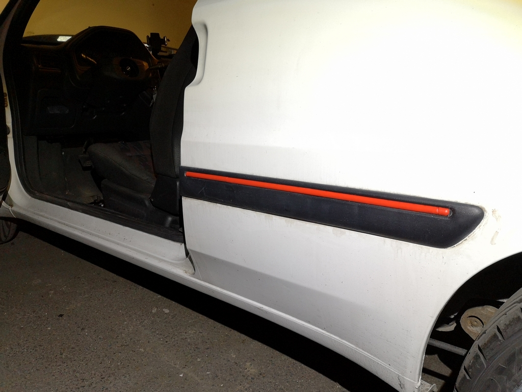

Les baguette c'est bon c'est finish,j'ai fait les bandeau de PC av et arr aussi,
au chauffe thermique, c'est redevenu noir au lieu de gris :D

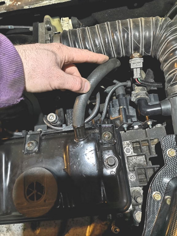

j'ai enfin deporter le reniflard dhuile en dessous, terminer l'odeur dhuile et le mal de crane dans la voiture :D

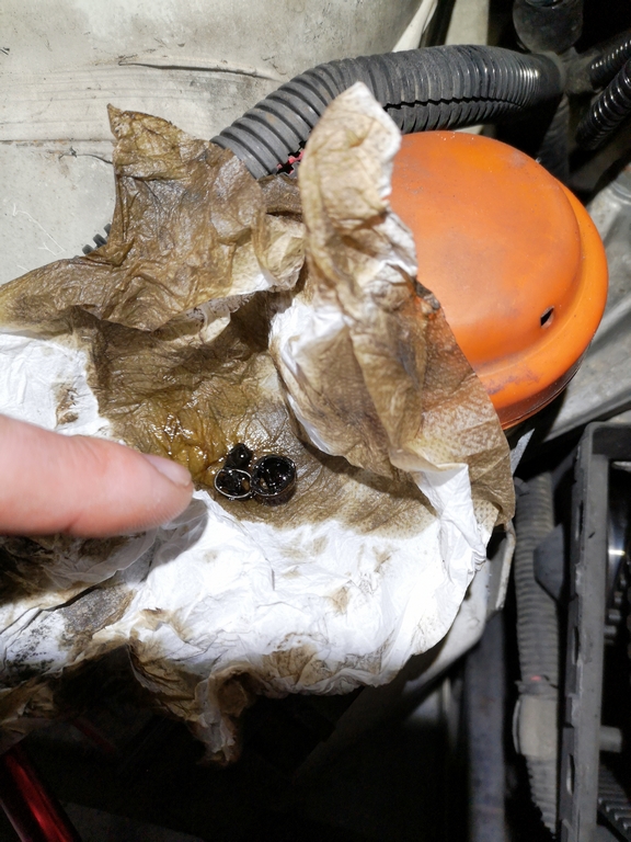

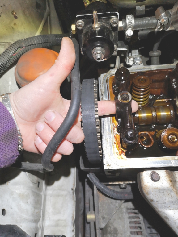

Pour le reste:
le son arriere et le tube a la place de la gamelle vider du cata c'est tjr pas fait, pas le temps :? ,
et la comme j'en ai marre que sa fume et de la conso d’huile de 1L pour 1000km qui au passage me fait
perdre en perf comme si j'avai 10 reniflard d'huile :blague: :blague: ,
j'ai reçu les joint des queus de soupapes,
je les montent se soir (sans demontage culasse :D ,leve soupapes specifique)

0/ je retire les goujons fileter de reglage et ecrou de serrage de ceux-ci histoire de liberer les tension exerçer des cam
IMG_20190227_210648.jpg [ 412.65 Kio | Vu 6071 fois ]

3/ je pousse l'axe de la rampe de culbu
( tapoter légèrement sous peine de déformer le bout,l'acier utiliser est bizarrement maleable :bvoyons: )
IMG_20190227_211048.jpg [ 412.6 Kio | Vu 6071 fois ]

5/ je retire les culbu dans l'ordre et je remet l'axe
IMG_20190227_222730.jpg [ 678.17 Kio | Vu 6071 fois ]

7/ changement du/des joints de queue de soupapes,
les ancien étaient plus du caoutchouc mais du plastique dure fissurer [icon_eek.gif] :cagoule:
IMG_20190227_225630.jpg [ 733.44 Kio | Vu 6071 fois ]
IMG_20190227_225645.jpg [ 593.66 Kio | Vu 6071 fois ]
IMG_20190227_225654.jpg [ 397.94 Kio | Vu 6071 fois ]
