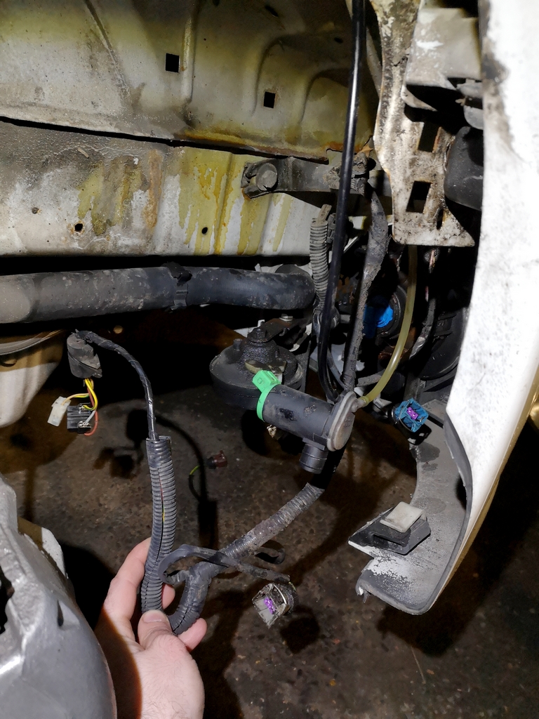

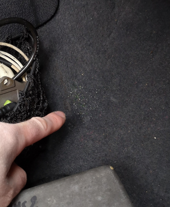

Bon âpres le toit qui fuit, j'ai de nouveau de la radia de chauffage qui fuit = démontage TDB à prévoir :?
IMG_20230202_095533.jpg [ 643.9 Kio | Vu 5444 fois ]

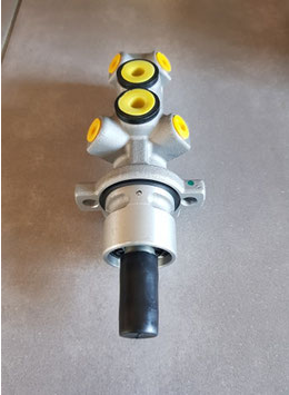

Je cherche aussi en se moment le MC en 25.4, celui en taille au dessus de celui de 23.8.
Si jamais quelqu'un sait sur quelle caisse il y a du 25.4 compatible (en 4 sortie sans ABS) :kakashi:

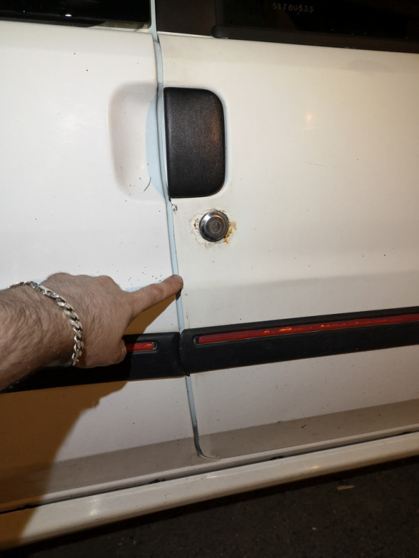

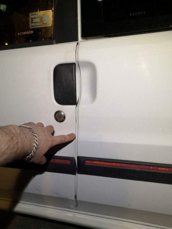

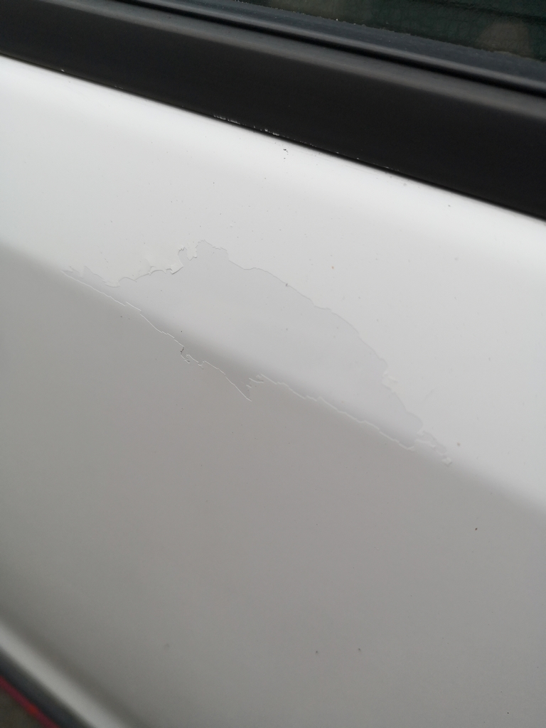

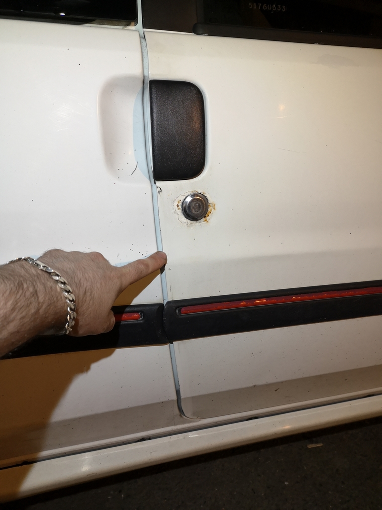

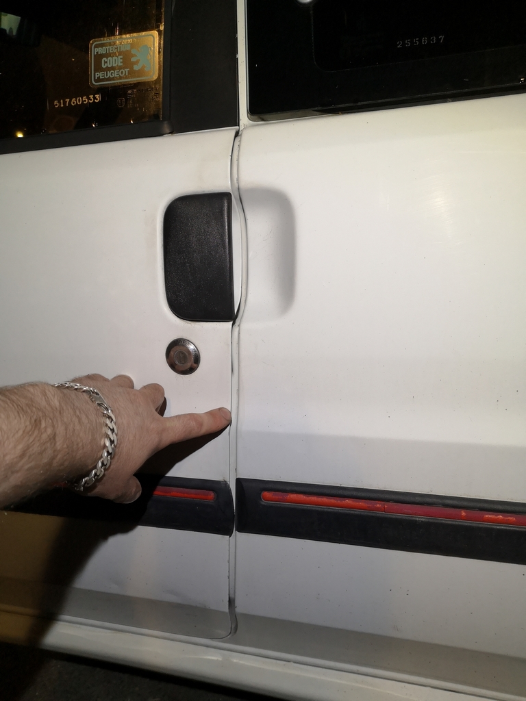

Pas mal de peinture c'est détacher de ma portière D passager j'ai remarquer.
J'ai donc une portière D repeinte, qui était on dirai blanc banquise avant, blanc vernis donc,
le peintre a même pas prit la peine de poncé l'ancien blanc pour mettre le nouveau dessus.
Travaille de merde encore une fois....
Appliquer comme ça quoi.... j’espère que l'accrocheur était bon... [icon_rolleyes.gif] j'en ai marre de c'est carrossier qui ponce pas les anciennes peinture, travaille de merde, il faut dire se qui est.
Là, le blanc en dessous est totalement brillant, comment sa peut accrocher...
C'est de la new peinture sur du vernis, travaille de merde donc [icon_rolleyes.gif]
De toute façon cette portière va sauter comme elle est abimer niveau serrure extérieure.
Voyez:

J'avais monté un MC de VW Transporter en 25,4 sur mon AX. C'est pas identique à l'origine mais ça ce monte.
https://www.mecatechnic.com/fr-FR/maitr ... H25607.htm

Je vais regarder cela :bien:

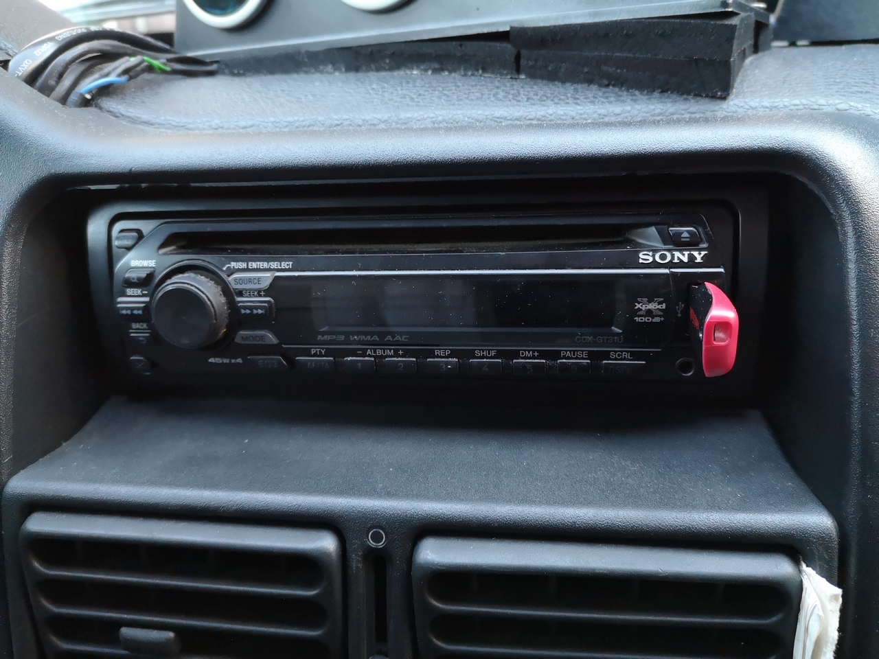

Coté son, j'ai récuperer un ancien poste Sony à la casse, un Xplod avec CD, USB, 4x45w.
Il fonctionne, reste à voir se que sa donne comme ça.
J'ai déjà remarquer que je ne peut pas régler l’assiette sonore entre av et arr et sa déjà sa me gonfle.

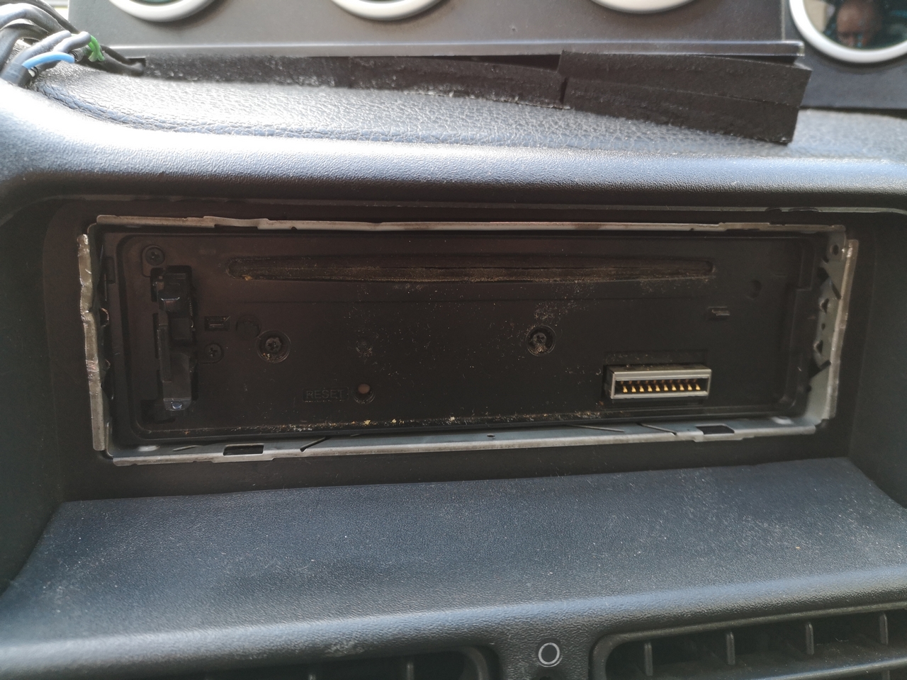

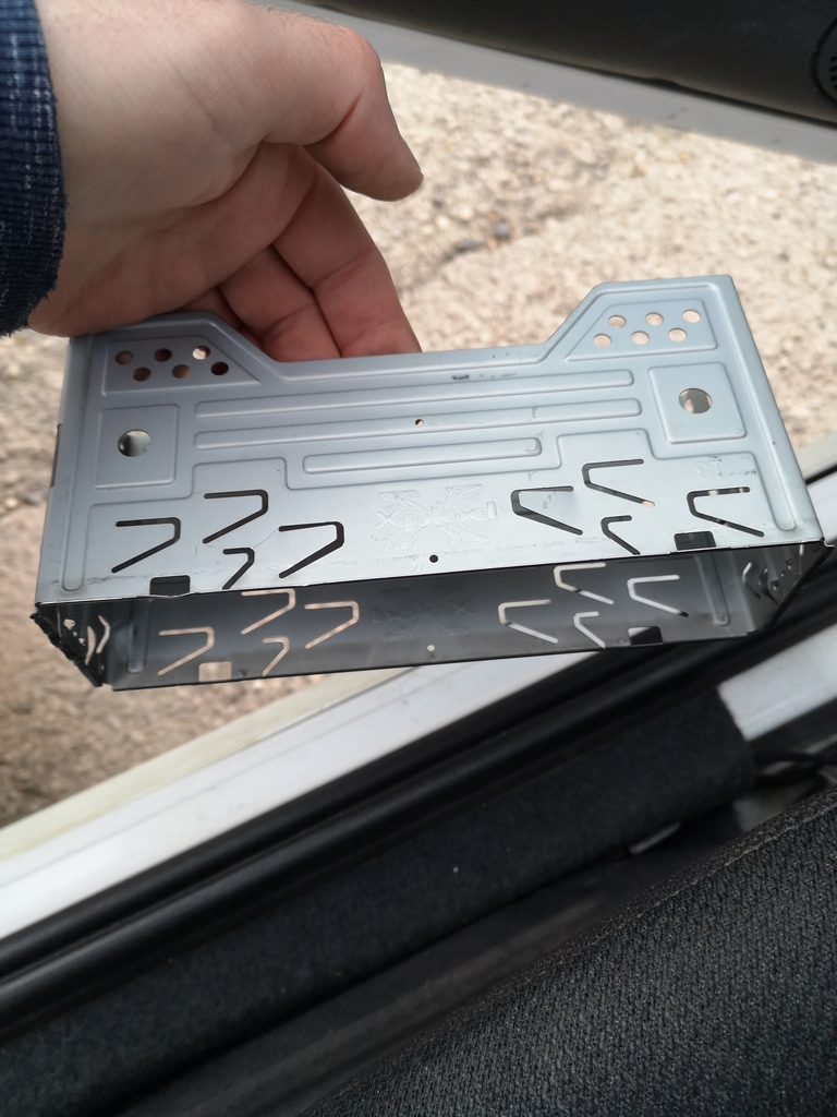

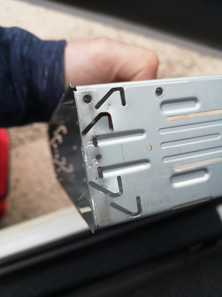

Le poste Sony,

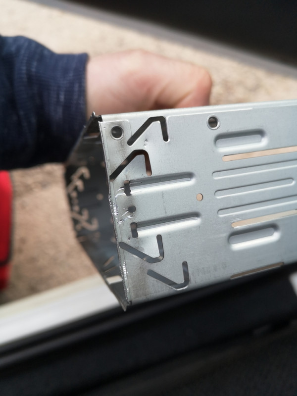

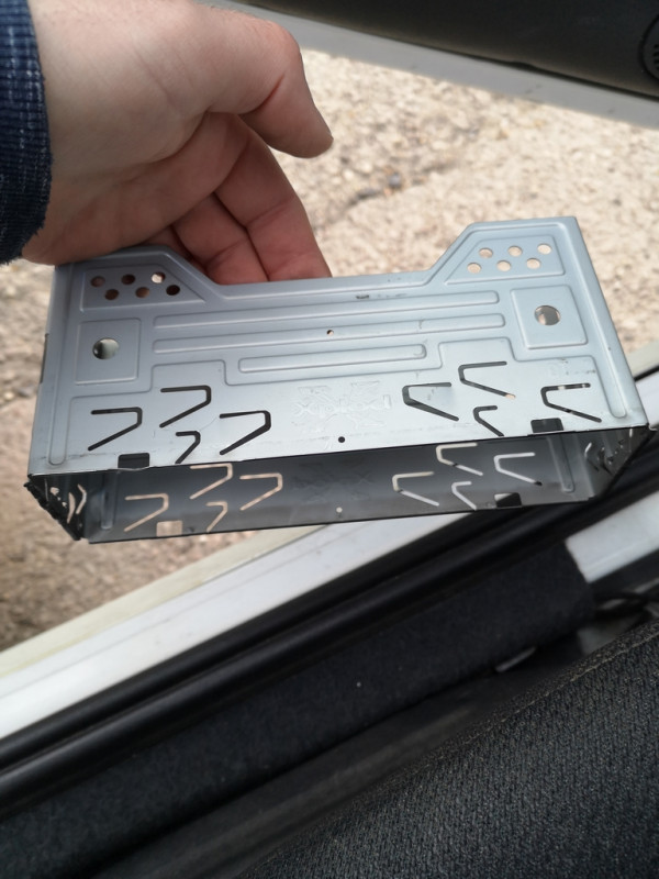

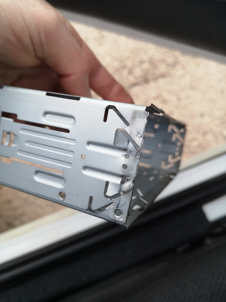

J'ai redresser son support que j'ai abimé au démontage car pas de languette pour le sortir, donc j'ai
forcé (Poste acheter à la casse..)
IMG_20230225_134834.jpg [ 505.9 Kio | Vu 5385 fois ]
IMG_20230225_134841.jpg [ 418.53 Kio | Vu 5385 fois ]
IMG_20230225_134845.jpg [ 424.15 Kio | Vu 5385 fois ]
IMG_20230225_135406.jpg [ 835.74 Kio | Vu 5385 fois ]

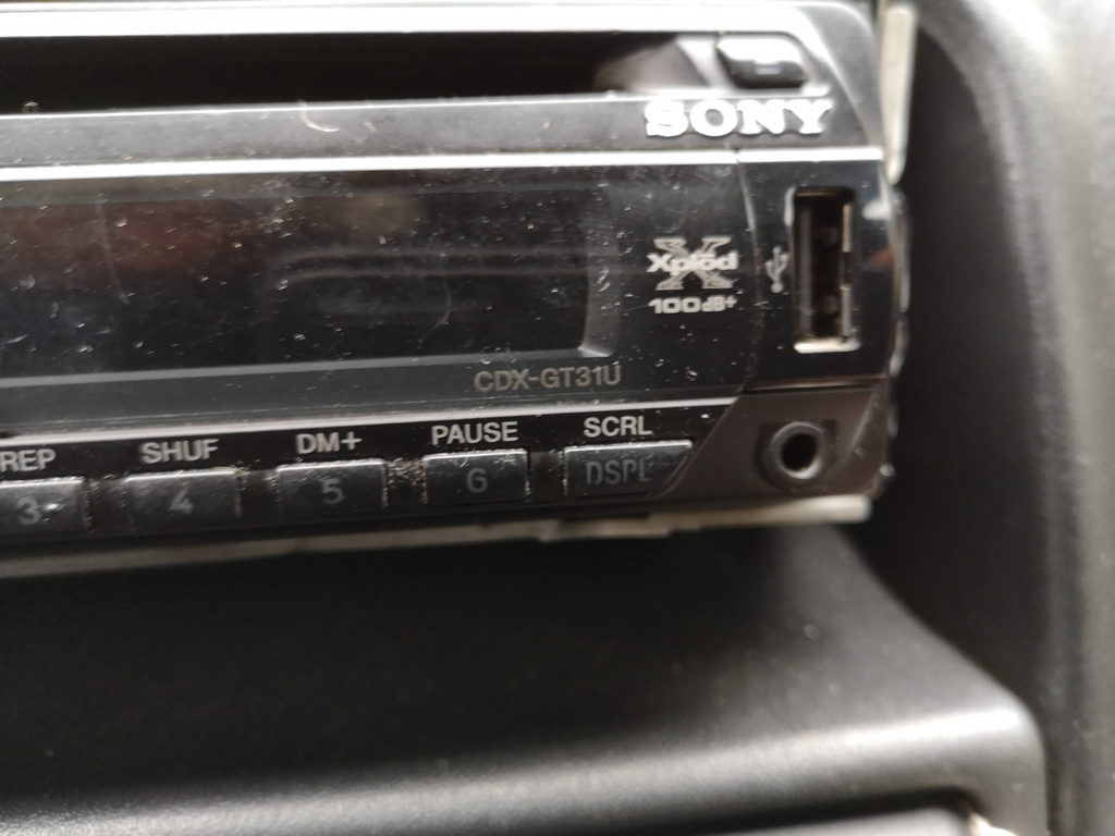

J'ai imprimer la notice, et j'ai réussi à trouver le réglage G et D :)
Ainsi qu'un meilleur réglage du son :)
IMG_20230227_165506.jpg [ 362.37 Kio | Vu 5385 fois ]
Et mine de rien, pour un poste autoradio qui à quoi, 15 années !?, et que 4x45w, il envoi
par rapport à du récent d’expérience !
A savoir que j'ai le poste exacte d'époque qui était combiné à la vente avec mes enceintes Sony !
IMG_20230227_170552.jpg [ 824.62 Kio | Vu 5385 fois ]

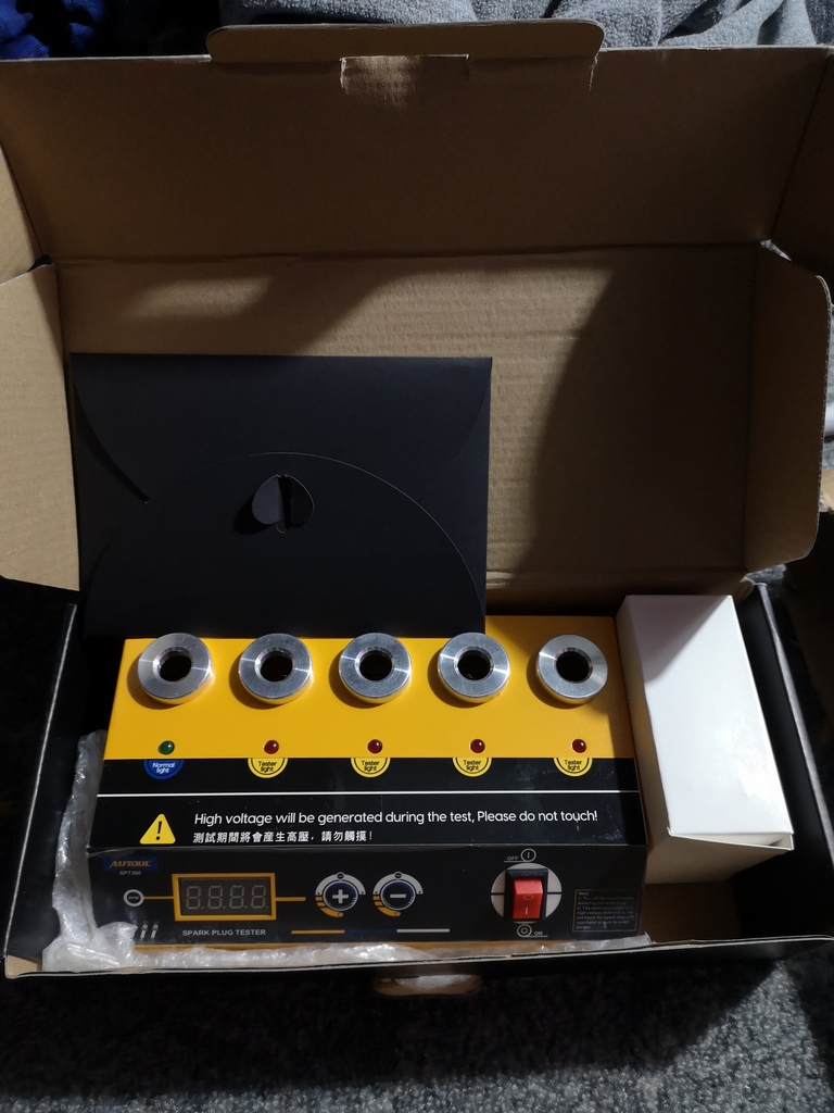

J'ai acheter une petite machine bas de gamme sur Amazon pour tester les bougies (les grandes de moto/ voiture).
Cela permettra d'éviter les testes qui durent des heures pour savoir quelles bougies déconne
ou est HS, vous avez comprit, tout le monde est déjà passer part là, le truc qui pompe 2h..... :?
IMG_20230309_234610.jpg [ 480.41 Kio | Vu 5363 fois ]
* Retour de nouvelles sur cet ancien poste Sony, je suis surpris pas la qualité du son, par rapport à du récent,
et même du récent Sony.
Il est vraiment bien, de plus je l'ai utiliser qu'avec les 2 enceinte avant.

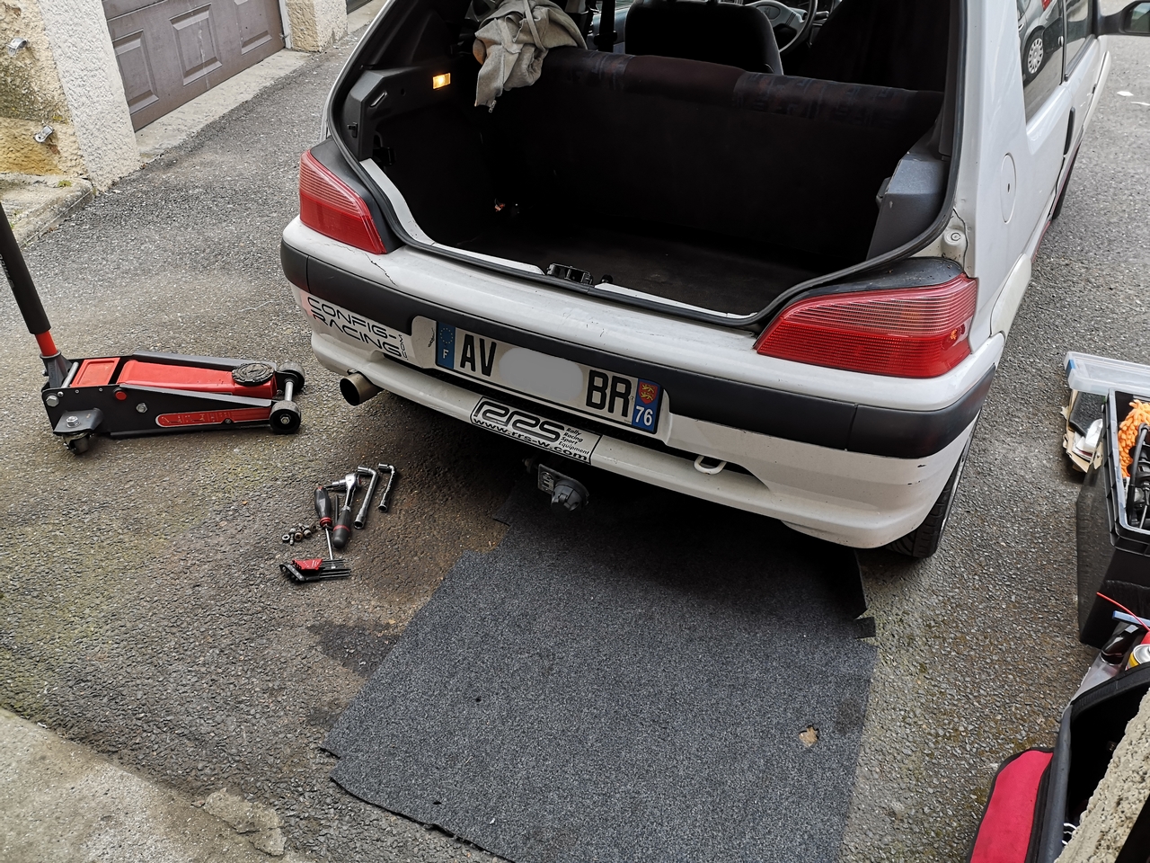

Suite XS,

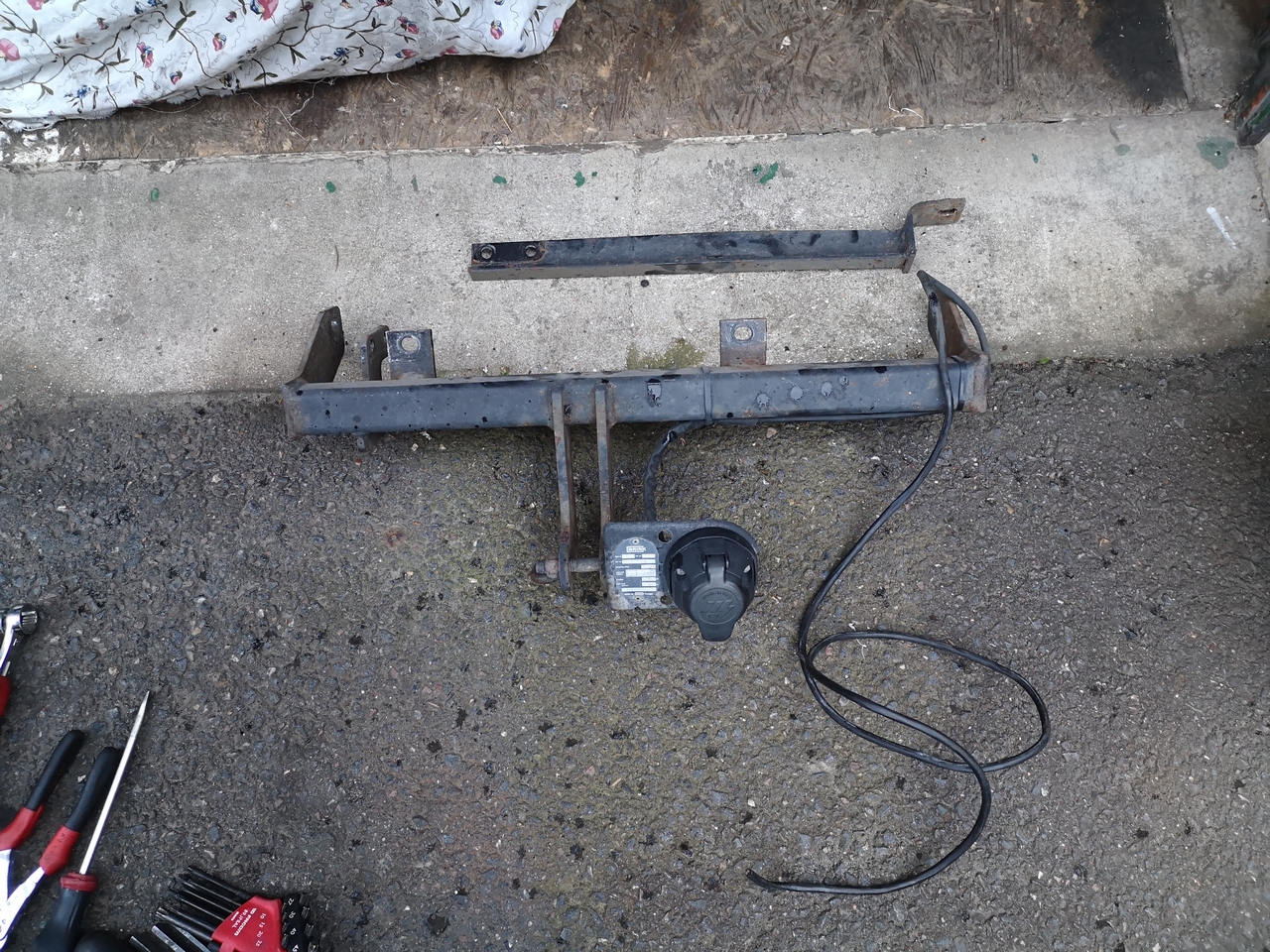

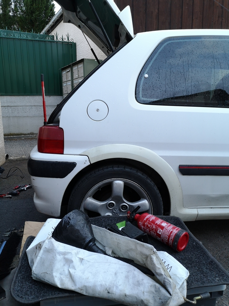

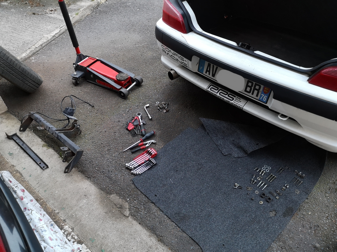

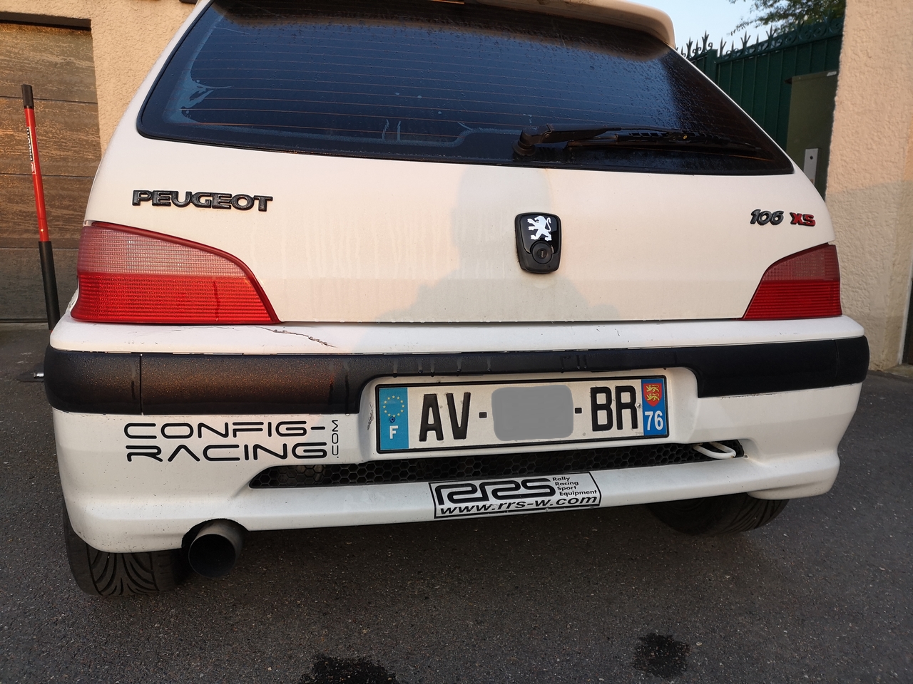

2mois 1/2 sans mécanique dessus, petite reprise:

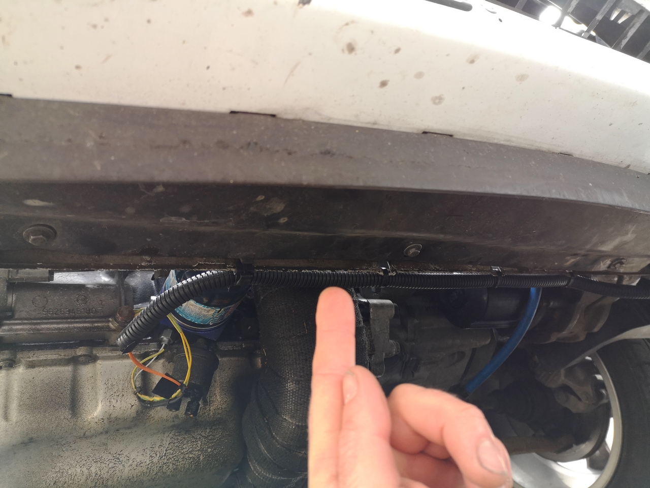

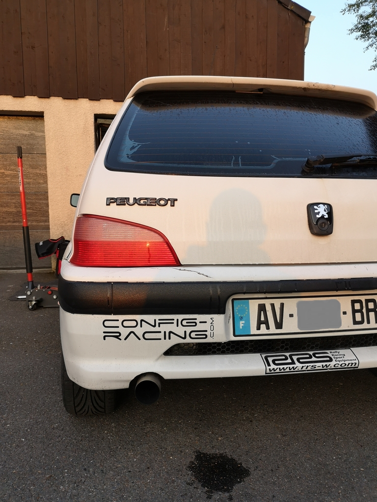

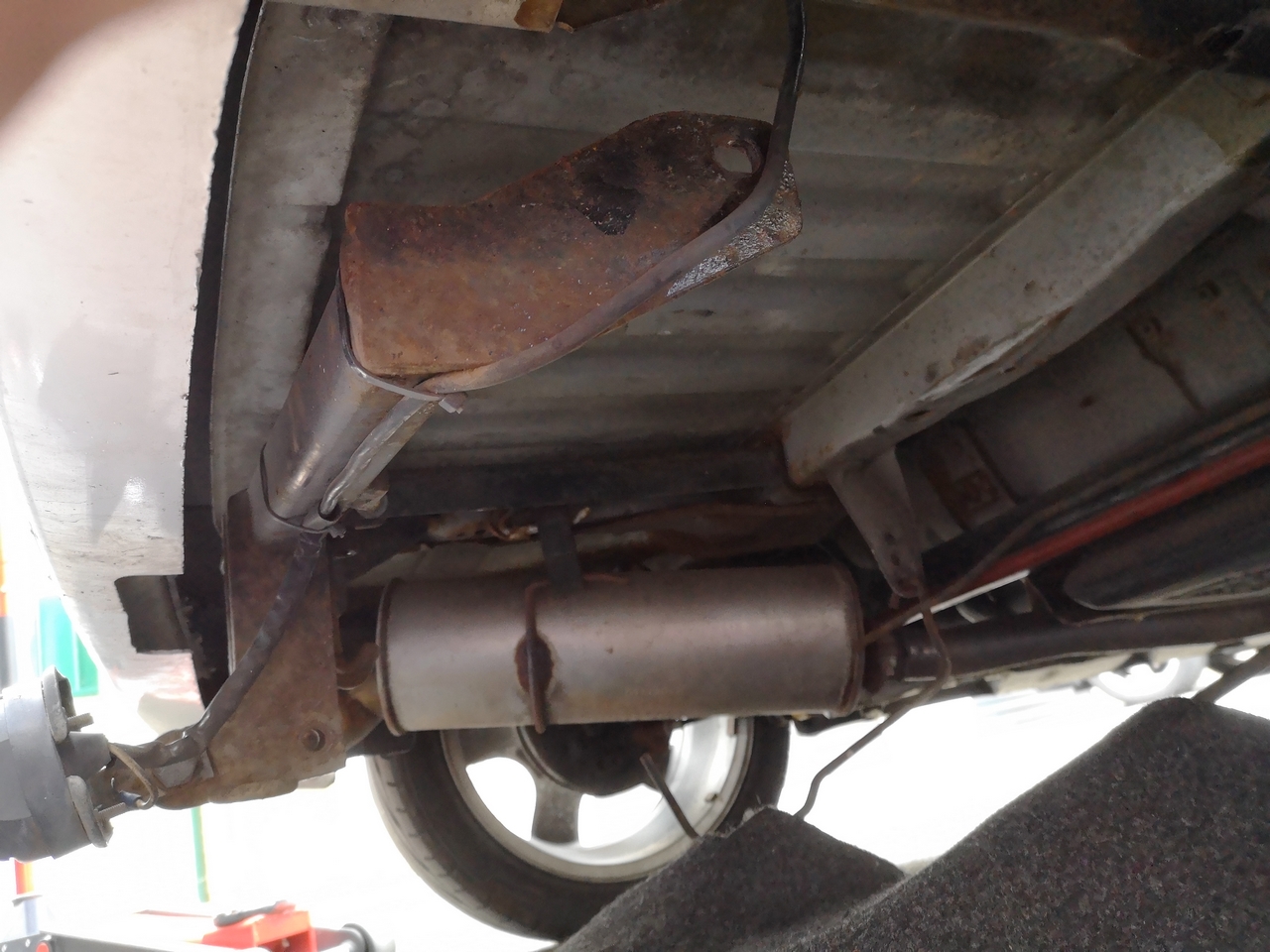

J'ai retirer l'attache remorque, il ira sur la ET comme déjà dis, -15/20kg du coup:
IMG_20230506_192620.jpg [ 1.18 Mio | Vu 5340 fois ]
IMG_20230506_192642.jpg [ 718.6 Kio | Vu 5340 fois ]
IMG_20230506_205026.jpg [ 1.12 Mio | Vu 5340 fois ]
IMG_20230506_205033.jpg [ 1.3 Mio | Vu 5340 fois ]
L’arrière de la XS remonte un peu, c'est cool car je suis entre deux cran en satisfaction au crantage
du train arr 1.5D sur la XS.
> Ici en photo, ya les 3/4 du plein, mon jerricane de 10L dans le coffre, mes câbles, la roue de secoure
de 14P tôle de 13.5kg, ya pas par contre ma grosse caisse à outil et mes pièces de secoures.
IMG_20230506_205529.jpg [ 617.44 Kio | Vu 5340 fois ]

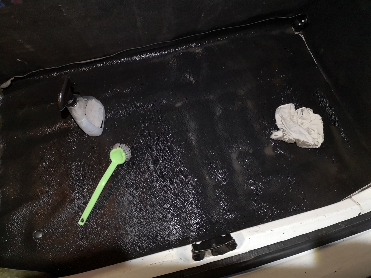

J'en ai profiter pour nettoyer le coffre à la brosse et savon:
IMG_20230506_213920.jpg [ 874.71 Kio | Vu 5340 fois ]

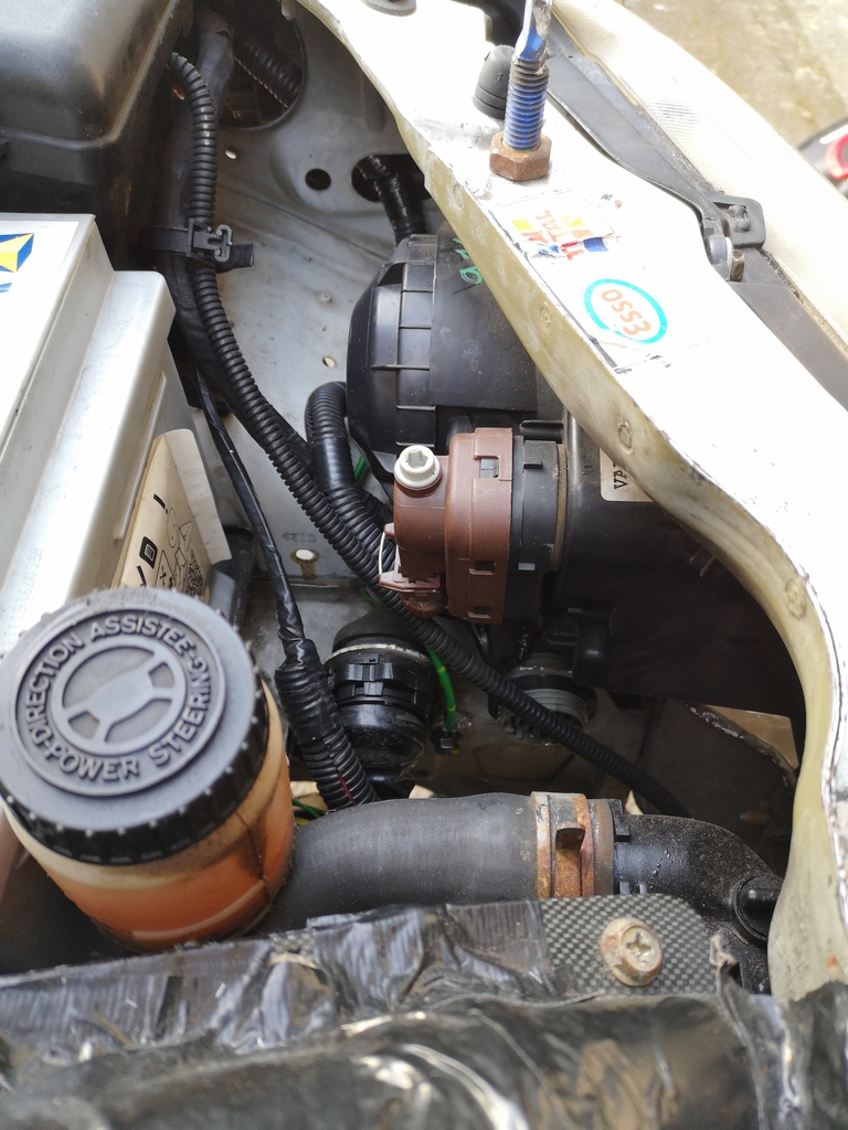

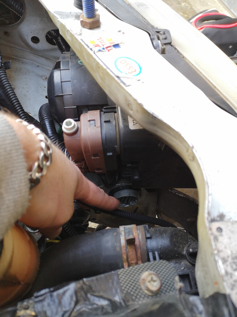

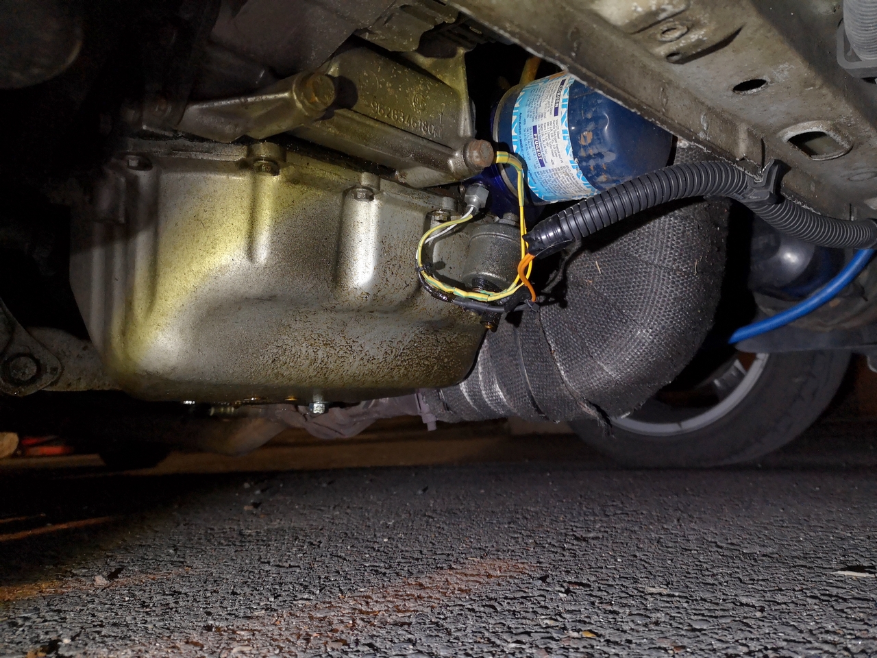

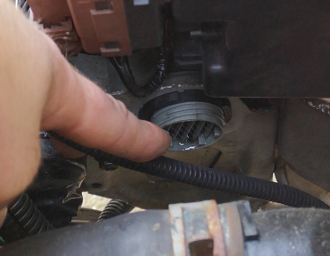

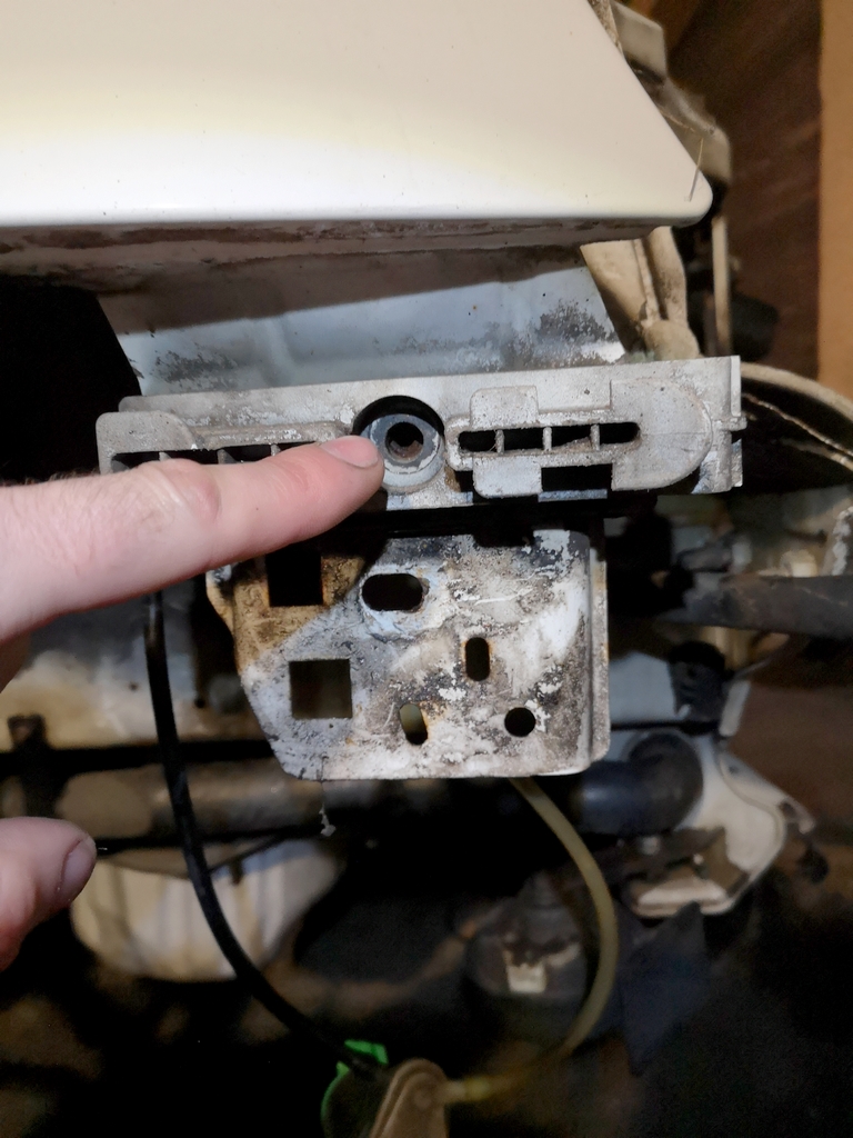

J'ai remarquer une petite fuite coté plaque sandwich, qui ma fait perdre +/- 1L d'huile en 5000km à la jauge
avec le bloc V3 (bloc bridé à 1500/ 2500trs-min et 5% d'ouverture papillon, sinon se que j'ai
déjà expliquer parvient, vmax 100/ 110km/h sur le filé de gaz donc..., priorité à la ET pour le moment).
Donc:
- Soit le joint torique commence à accusé le coup d'utilisation (= joint de merde).
- Soit la plaque est plus serrer comme il faut.
IMG_20230506_221850.jpg [ 669.85 Kio | Vu 5340 fois ]
IMG_20230506_221907.jpg [ 1.02 Mio | Vu 5340 fois ]

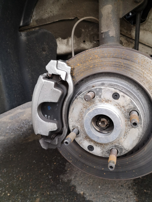

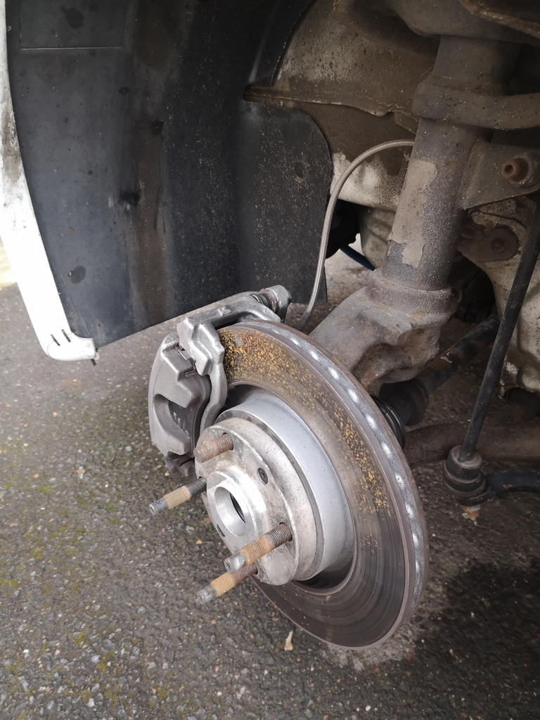

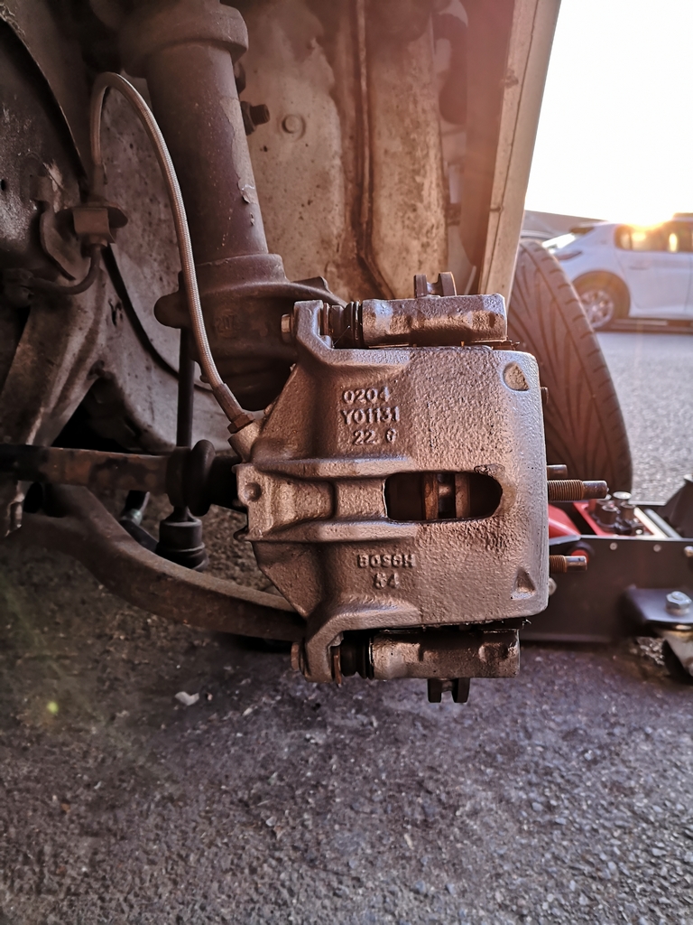

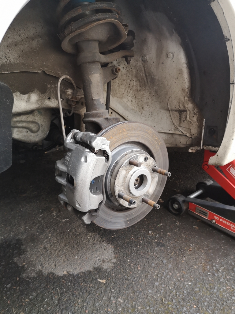

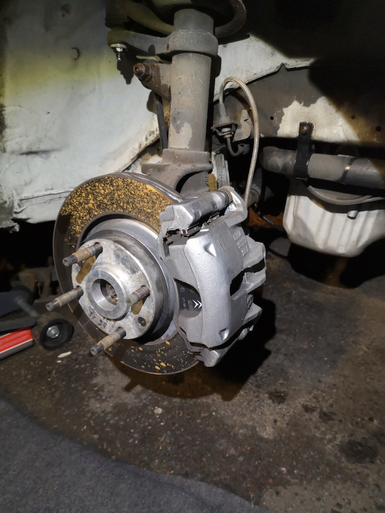

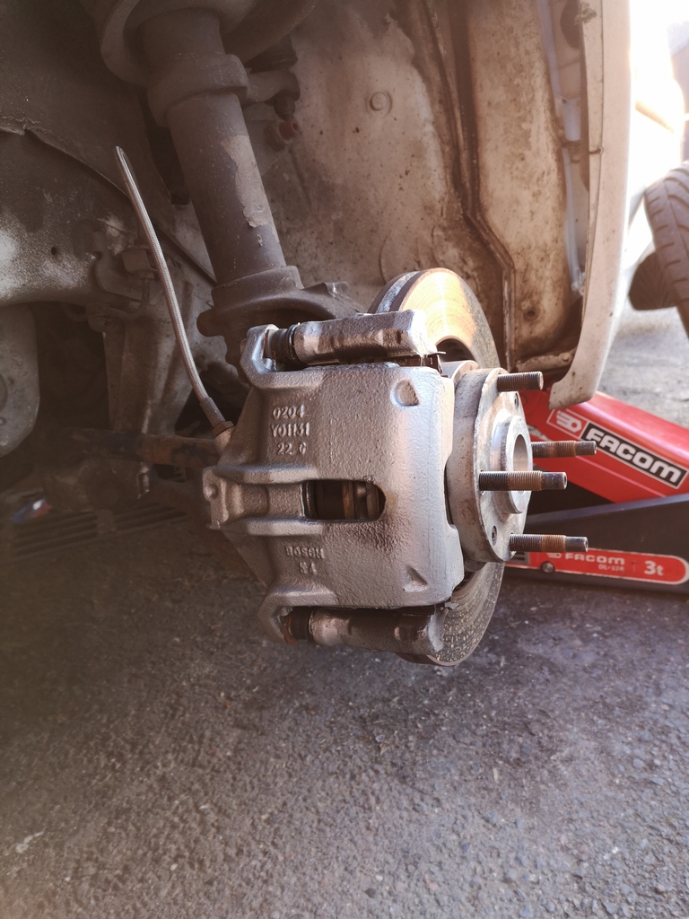

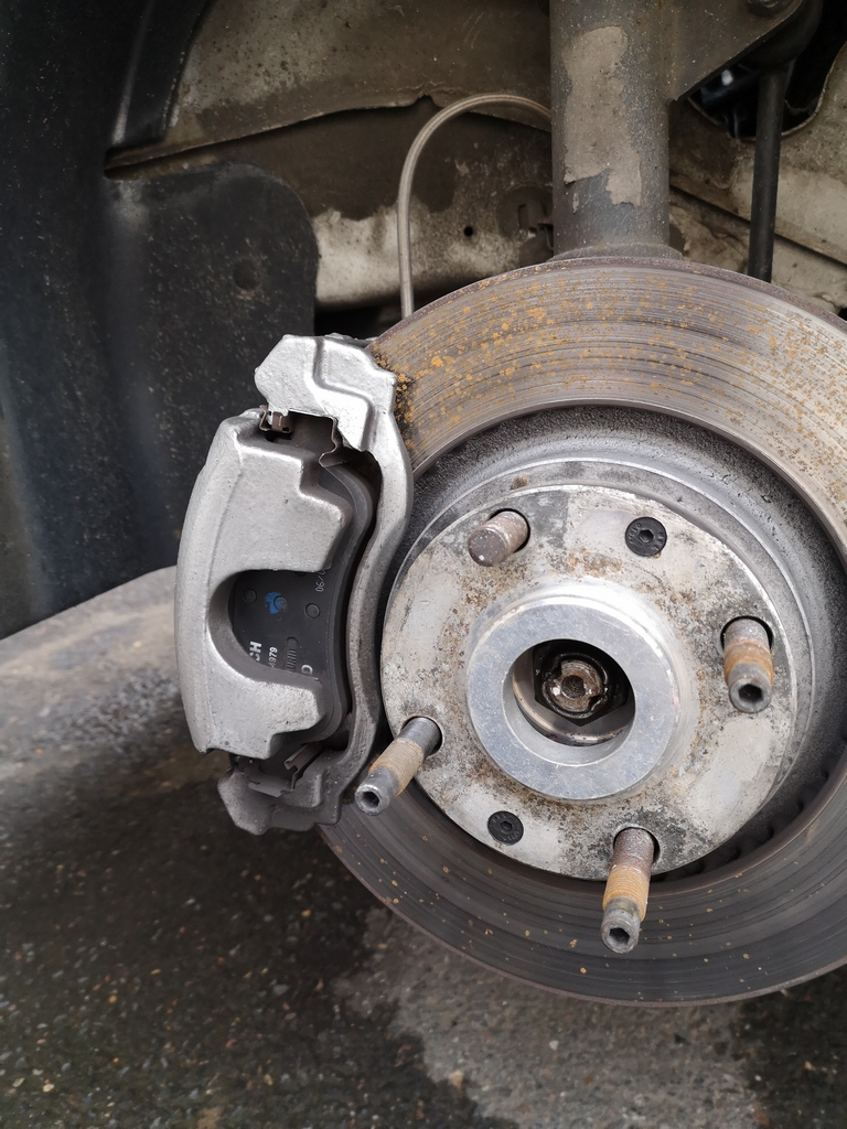

Coté freinage av:
Je suis super content des étriers Boschs neuf que j'avais acheter, en pistons diamètres 54mm
Étriers des dernières 206 XS 2L HDI, piston en taille idem à de l'étrier "283mm" de 306 S16 155ch,
en piston 54mm ou 306 XS HDI 90ch), ici donc en 266mm X 22.5mm (non en 283x22.5).
Etriers que j'avais couplé à du disques neufs PSA et plaquettes neuves PSA.
Pas d'usures prématuré des disques origine Peugeot.
Pas d'usures prématuré des plaquettes origine Peugeot (et ça freine ! :D )
Pas de disques voilé neuf, comme cela arrive parfois avec des disques neuf bas de gamme sur le web, mis
sur le tour + comparateur.... [icon_rolleyes.gif]
Les disques ont un peu du mal à rouillé, un peu comme des Brembo de qualité, l'alliage est
pas le même que du disques bas de gamme toutes marques, cela se voit à l’œil, la fonte est plus allié.
Sa freine !
Malgré l'absence de pompe à vide sur nos TU essence, pour les bas régimes et
décharger un gros mastervac :(
(Je suis bien sur en MC 23.8mm, qui va passer en 25.4mm voir plus 27.8mm)

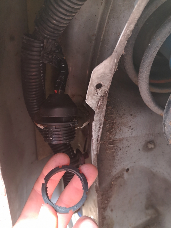

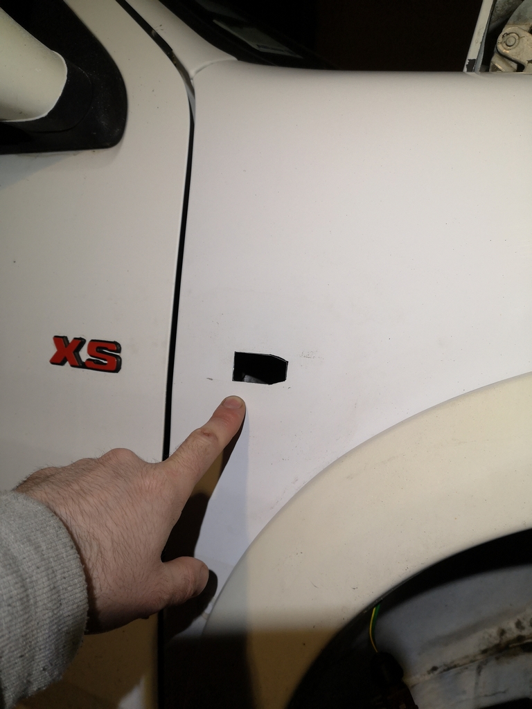

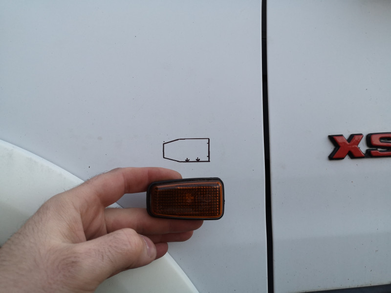

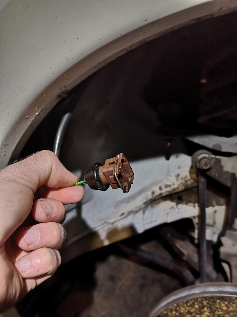

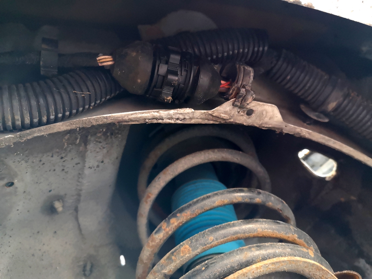

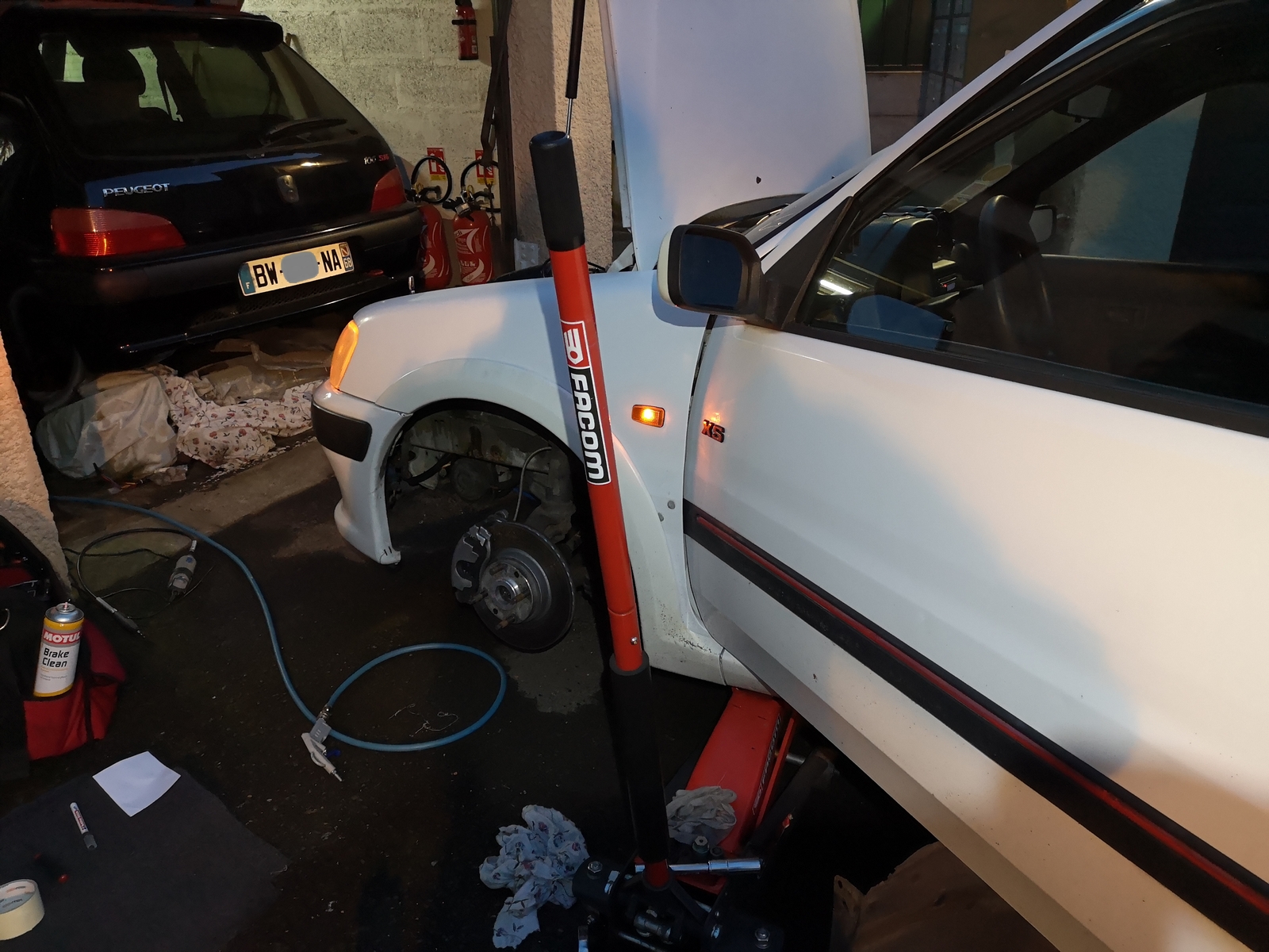

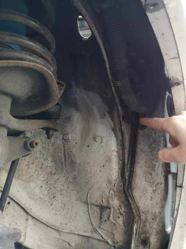

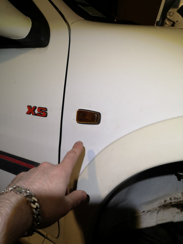

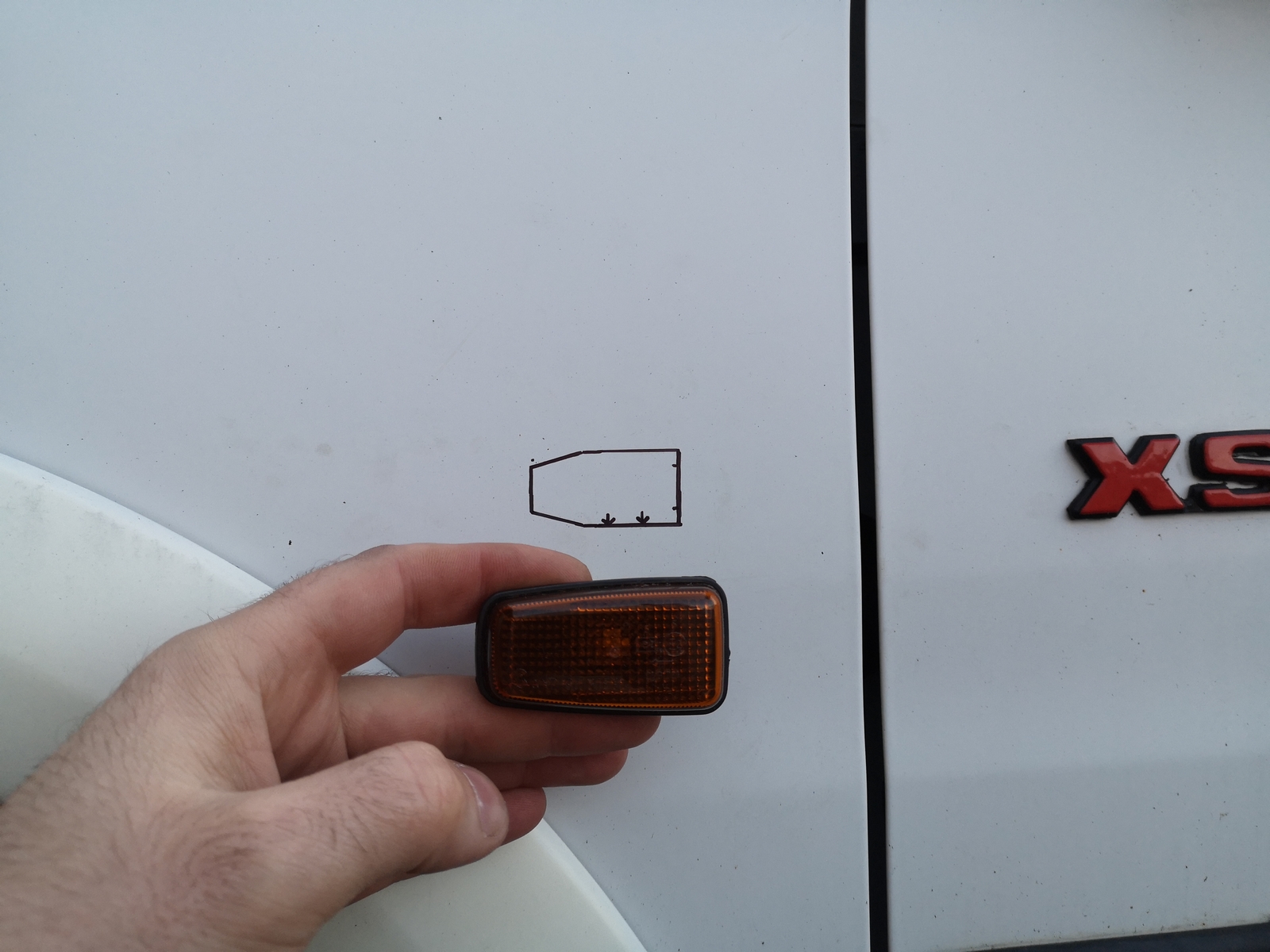

Je me suis attaquer dans la foulé aux répétiteur latéraux, sur ma 106 XS phase 2.1 de Mars 1997,
Je ne l'ai est pas, bizarre, car d'autre XS 1.6L ou Cashmere 1.6L de 1997 les ont...
? Ailes déjà changer début 2000 ?!? , RAS dans les factures depuis achat de la voiture (j'ai tout tout).

Bref, je l'ai rajoute, pour être mieux signaler quand je change de voies/ direction,
Ici, j'ai bien le pré-câblage:
IMG_20230507_203726.jpg [ 592.64 Kio | Vu 5330 fois ]
Âpres un bon paquet de mesure au 0.5mm prêt.. , :
IMG_20230507_205920.jpg [ 891.64 Kio | Vu 5330 fois ]
Sa donne cela:
IMG_20230507_213542.jpg [ 1.08 Mio | Vu 5330 fois ]

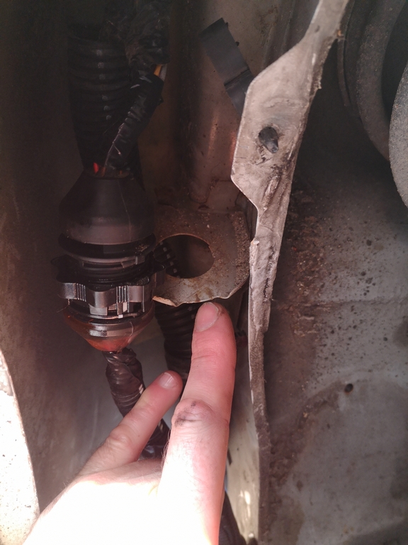

Ici coté passager, Dremel powa à 22h30 pour le dernier (aile de chaque coté protéger
au tiro bien entendu..) :cagoule: :
IMG_20230507_222505.jpg [ 415.31 Kio | Vu 5330 fois ]
Nettoyage de la connectique pleine de terre:
IMG_20230507_222513.jpg [ 433.5 Kio | Vu 5330 fois ]
IMG_20230507_225233.jpg [ 521.41 Kio | Vu 5330 fois ]
Sa donne cela:
IMG_20230507_225226.jpg [ 395.13 Kio | Vu 5330 fois ]

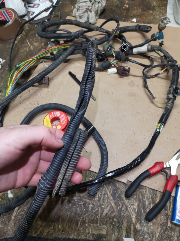

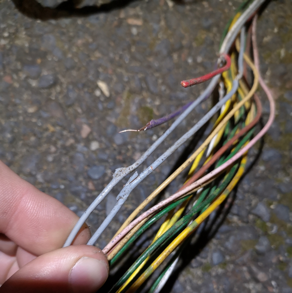

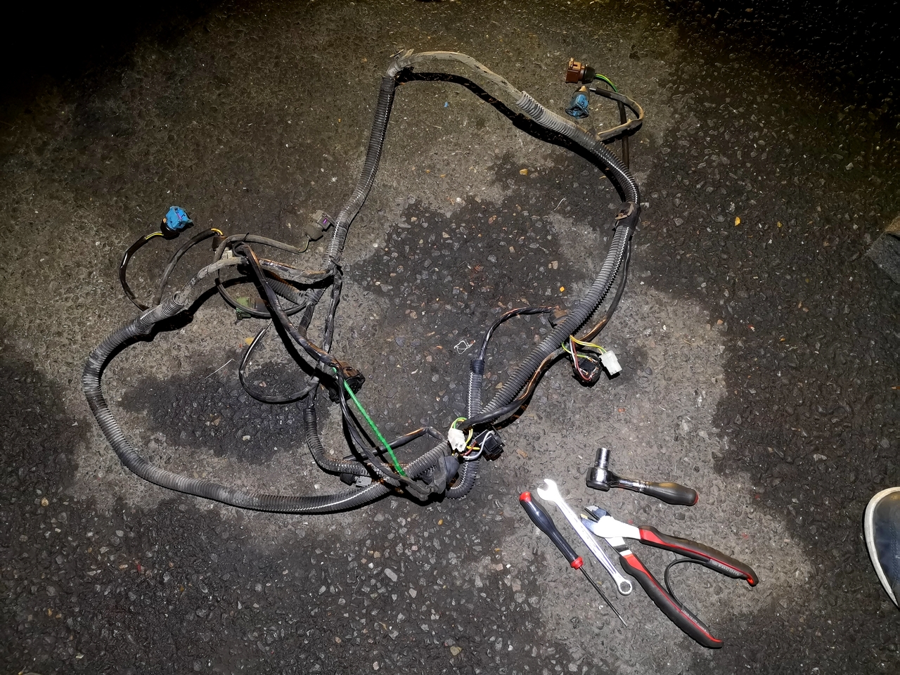

Ici le nouveaux faisceaux, que je vais ouvrir/ refaire/ contrôlé de A a Z, des heures et des heures de boulot,
mais j'ai pas envie d'un incendie ou des trucs qui déconnes par la suite ! Les faisceaux de merde terminer.
Voyez qu'il est déjà défoncé (récuperer en casse) , :
IMG_20230508_015007.jpg [ 1.22 Mio | Vu 5326 fois ]
IMG_20230507_230832.jpg [ 691.77 Kio | Vu 5326 fois ]
IMG_20230507_230856.jpg [ 692.24 Kio | Vu 5326 fois ]

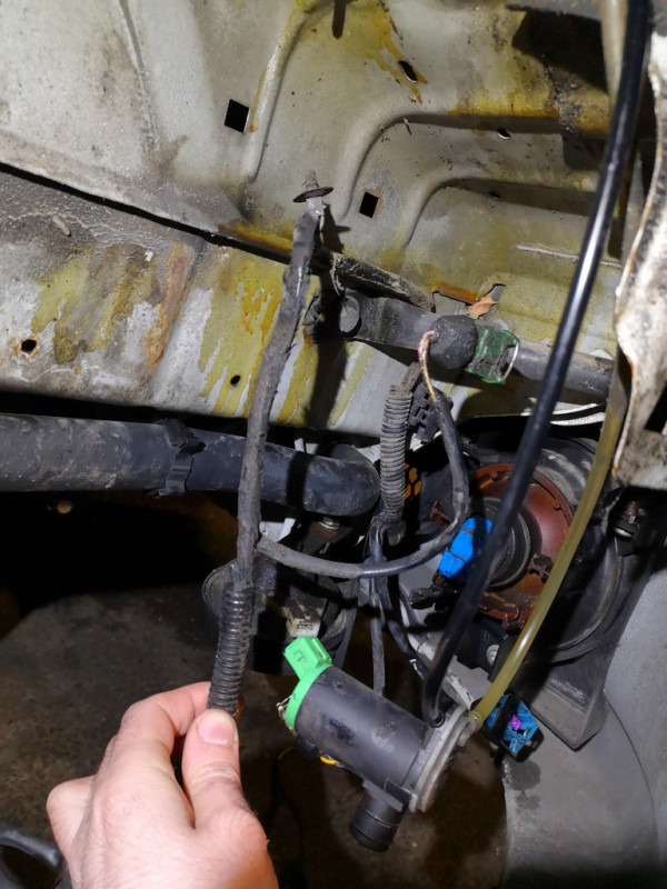

Démontage de l'ancien faisceaux (l'origine usine donc), au passage je découvre que la vis qui tient la glissière du PC av
coté passager est plus présente... tenage par le saint esprit ^^ [icon_eek.gif]
IMG_20230508_005041.jpg [ 503.7 Kio | Vu 5326 fois ]
Démontage
(comme je le répète toujours, le produit orange c'est de l'Ardrox400, un inhibiteur de rouille de l'aviation,
qui vient de chez Aviatec qui avant était dans la Z.i de ma commune):
IMG_20230508_001343.jpg [ 646.96 Kio | Vu 5326 fois ]
IMG_20230508_001338.jpg [ 615.5 Kio | Vu 5326 fois ]

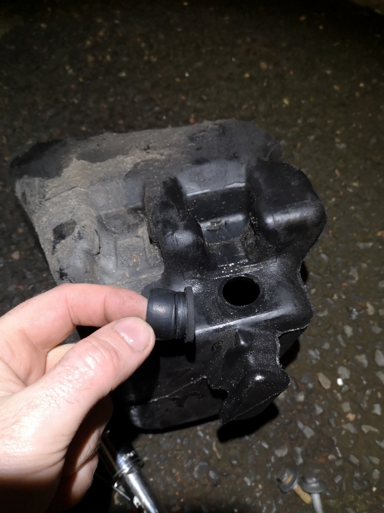

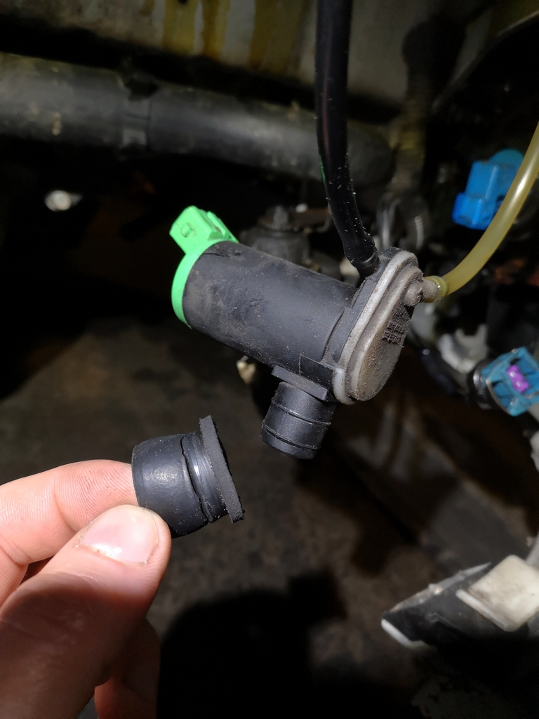

J'ai niqué le joint de la pompe de lave glace au démontage, mais je pense qu'il était plus vivant pour
longtemps de toutes façons... ^^
Remplacement à prévoir.
IMG_20230507_235744.jpg [ 434.23 Kio | Vu 5326 fois ]
IMG_20230507_235739.jpg [ 506.79 Kio | Vu 5326 fois ]

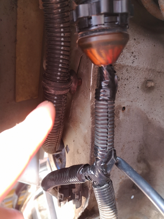

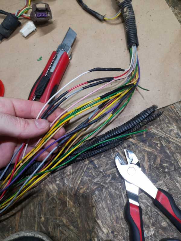

Suite XS,

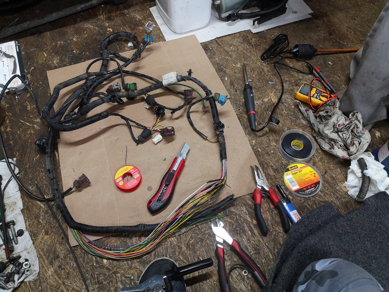

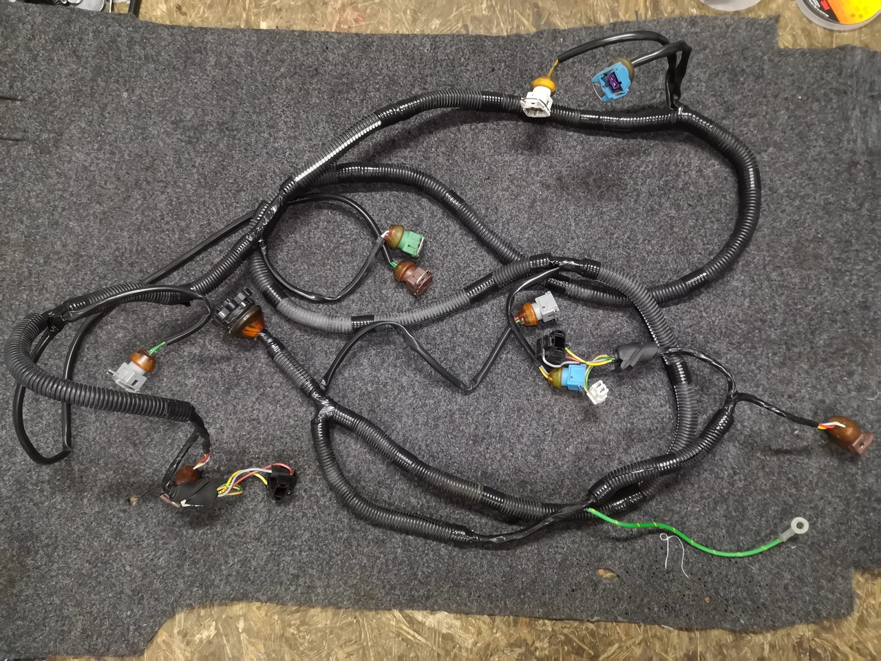

Lundi soir et Mardi soir, reconditionnement, :
IMG_20230509_222935.jpg [ 1.19 Mio | Vu 5308 fois ]
Changement des gaines abimés et nettoyage intégrale, :
IMG_20230510_001010.jpg [ 713.81 Kio | Vu 5308 fois ]
Les parties coupés, abimés refaites, :
IMG_20230509_222943.jpg [ 707.05 Kio | Vu 5308 fois ]

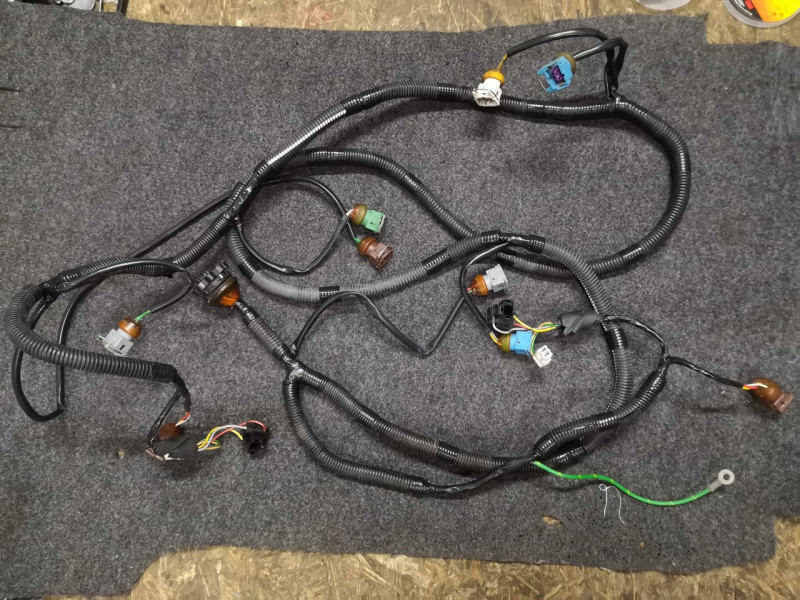

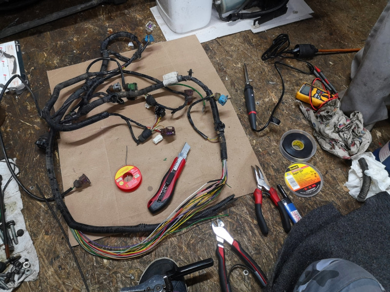

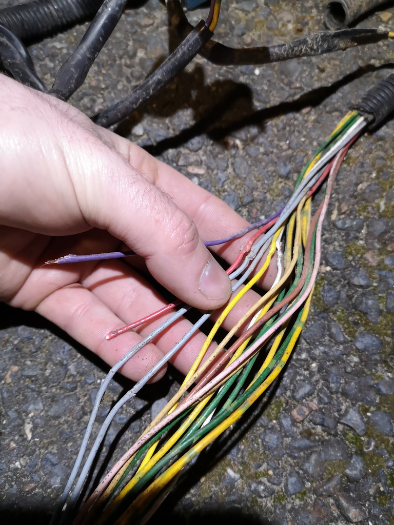

Âpres 8h entrecoupé sur le faisceaux avant , acroupis, :o| ,
le voici "refait" intégralement, contrôlé mm par mm, chaques fil, reconditionné comme en usine psa
dans la disposition et disposition du ruban noir.
- Files nettoyé mm par mm avant d’être entourer du scotch noir
- Scotch 3M SCOTCH super33+ haut de gamme à 15€ le rouleaux (4/5 tailles de dispo neuf, prix selon la taille).
- Nouvelle gaine par endroit origine psa.
- A la fin,au remontage, il y aura de nouvelles attaches châssis d'origine.
Âpres 14x13 contrôles de continuité tout est ok, les files sont bien isolés entre eux et en eux mêmes..
Prêt à prendre place.
IMG_20230510_042331.jpg [ 1.11 Mio | Vu 5308 fois ]

Il n'y a pas d'agraffes sur ces étriers avant ?
Elle a l'air saine ta caisse en tout cas.
A suivre
 Sujet du message: Re: [PF47]XS 1.6L ~ Faisceaux feux av élec / répetiteur late
MessagePosté: Mardi 16 Mai 2023 4:00
En ligne
alexsi74 a écrit:
hello,
Je viens te lire l'ensemble du sujet la, et pfiouuuuu quel boulot de fou ! ca n'arrete pas, c'est top !
Ca fait du bien de voir qu'il y a encore quelques irréductibles de la méca et prépa aha !
Jolie boulot sur le faisceau électrique !
Super boulot! Le faisceau au top et avec les répétiteurs ça fait moins ship.
A suivre
Nop, pas d’agrafe,
c'est clipser sur la chape, donc au changement, il y a juste une visse de fixation
de l'étrier sur la chape
à retirer pour basculer l’étrier puis déclipser les plaquettes, rapide.
Saine, pas de choc, rouille de surface part endroit (275000km bientôt...)
IMG_20230513_065418.jpg [ 588.6 Kio | Vu 5273 fois ]
IMG_20230513_065406.jpg [ 606.02 Kio | Vu 5273 fois ]

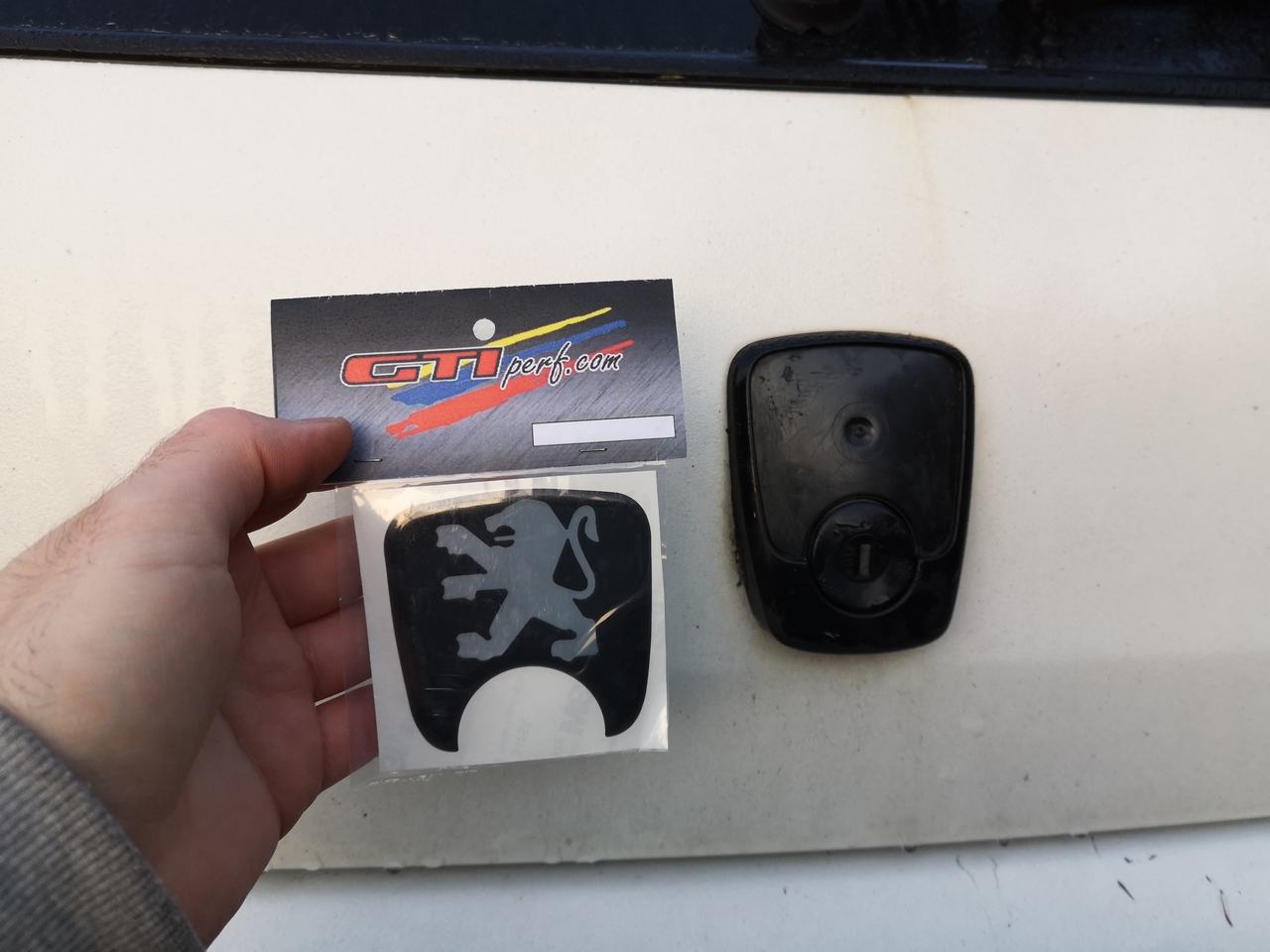

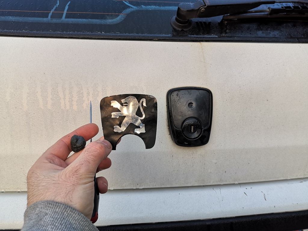

J'ai acheter se monogramme de coffre, c'est pas la reproduction à l'identique Peugeot, mais sa ira bien, mieux même ^^:
IMG_20230513_064315.jpg [ 585.43 Kio | Vu 5273 fois ]
L'ancien origine psa déjà remplacer, ici retirer:
IMG_20230513_064125.jpg [ 524.12 Kio | Vu 5273 fois ]
Le nouveau mis en place, ça donne bien:
IMG_20230513_064912.jpg [ 622.89 Kio | Vu 5273 fois ]
IMG_20230513_064906.jpg [ 918.32 Kio | Vu 5273 fois ]

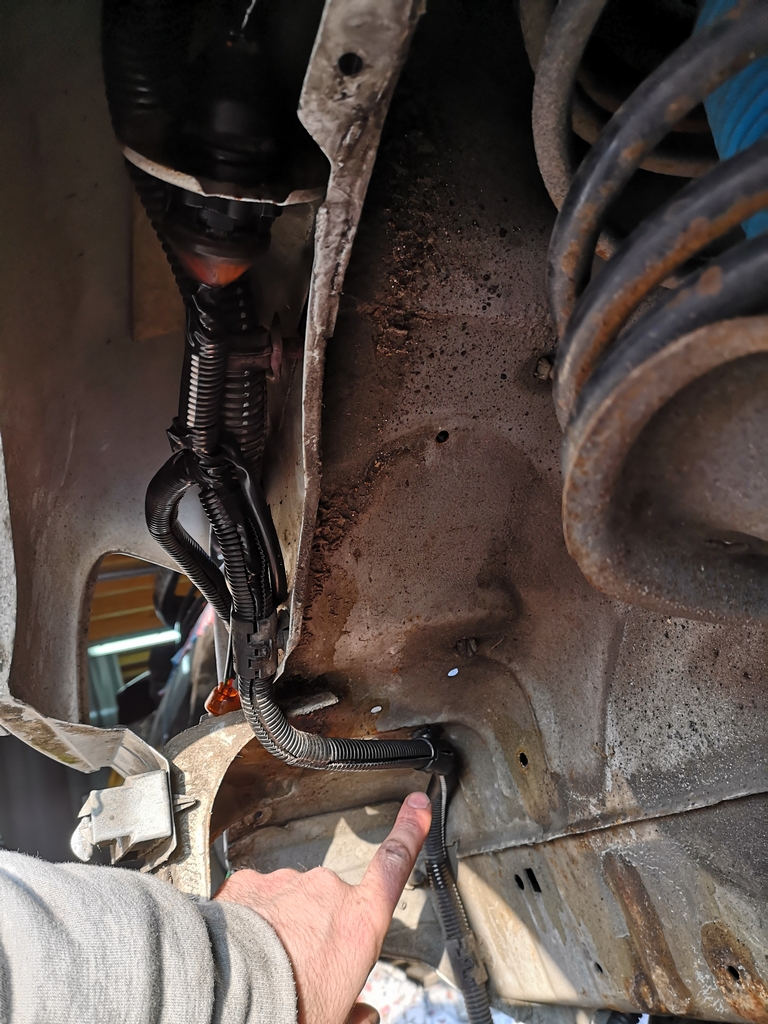

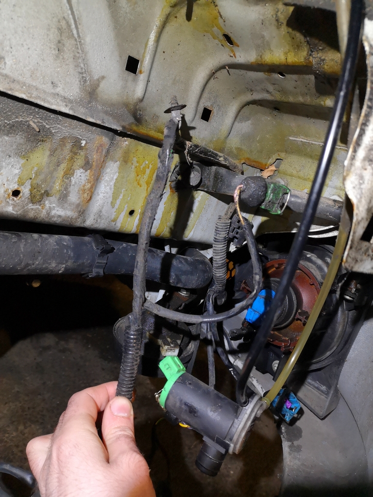

Remise en place du faisceau,
Ici il manquait une attache, j'en remet une:
IMG_20230513_072148.jpg [ 328.12 Kio | Vu 5273 fois ]
Ici, l'attache métal du châssis pour le faisceau avant est replier, inopérante (surement moi, ya 2/ 3 ans),
remise en place:
IMG_20230513_072157.jpg [ 350.13 Kio | Vu 5273 fois ]
IMG_20230513_073024.jpg [ 303.53 Kio | Vu 5273 fois ]
IMG_20230513_073851.jpg [ 288.96 Kio | Vu 5273 fois ]
Remis en place à l'origine, et rajout d'une attache disparut:
IMG_20230513_075124.jpg [ 638.96 Kio | Vu 5273 fois ]

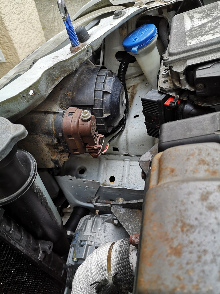

IMG_20230513_101125.jpg [ 652.69 Kio | Vu 5273 fois ]

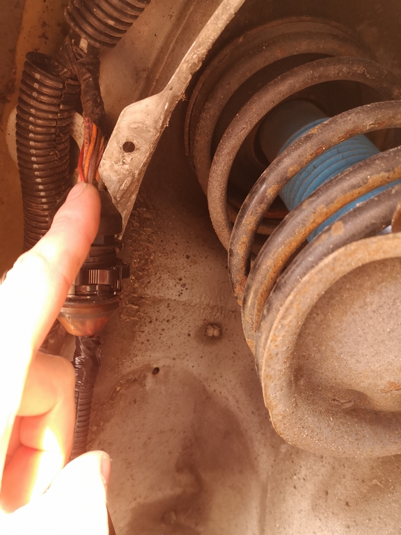

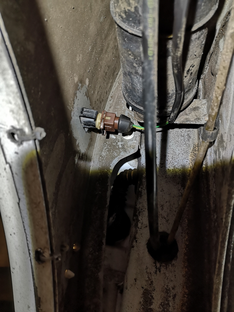

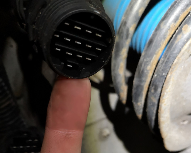

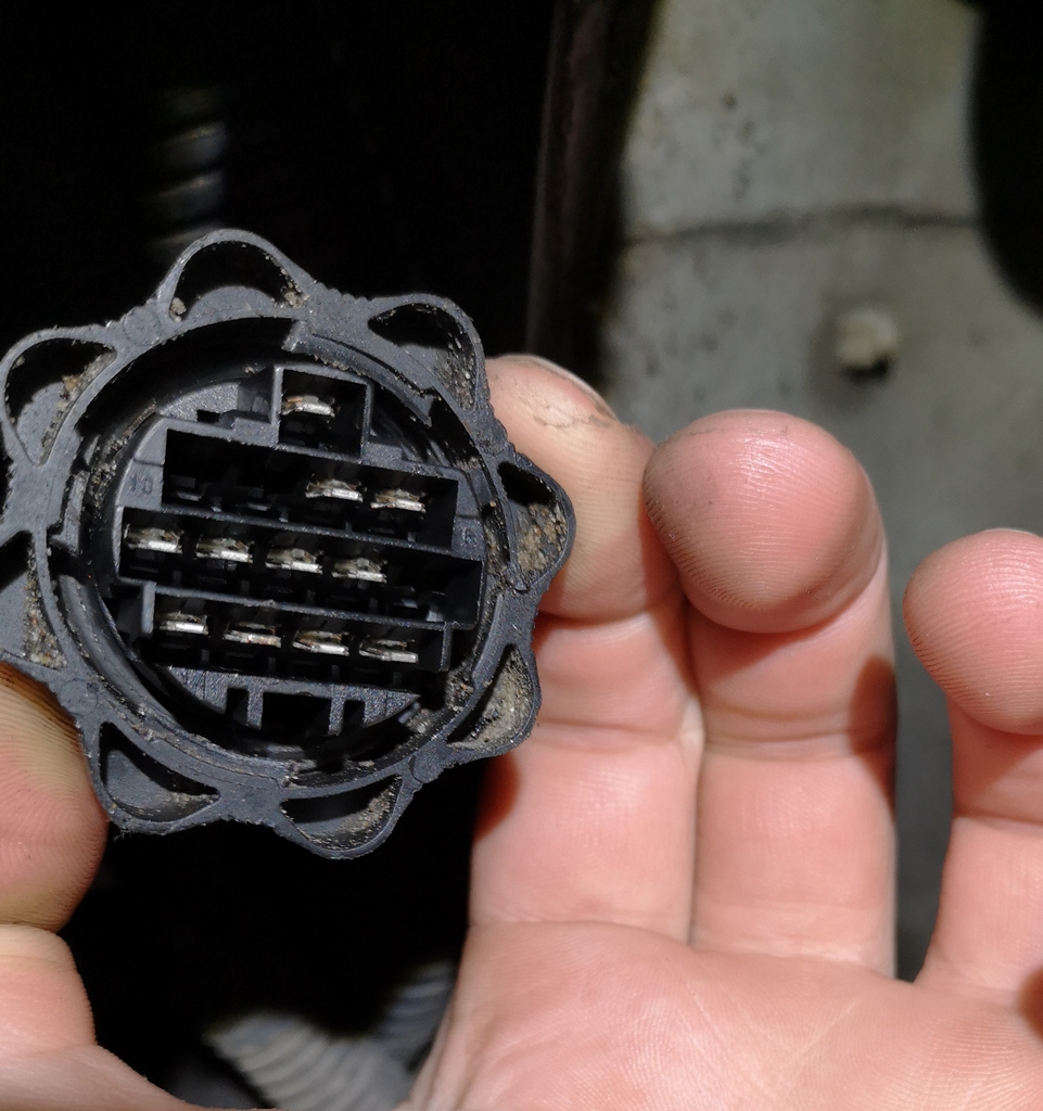

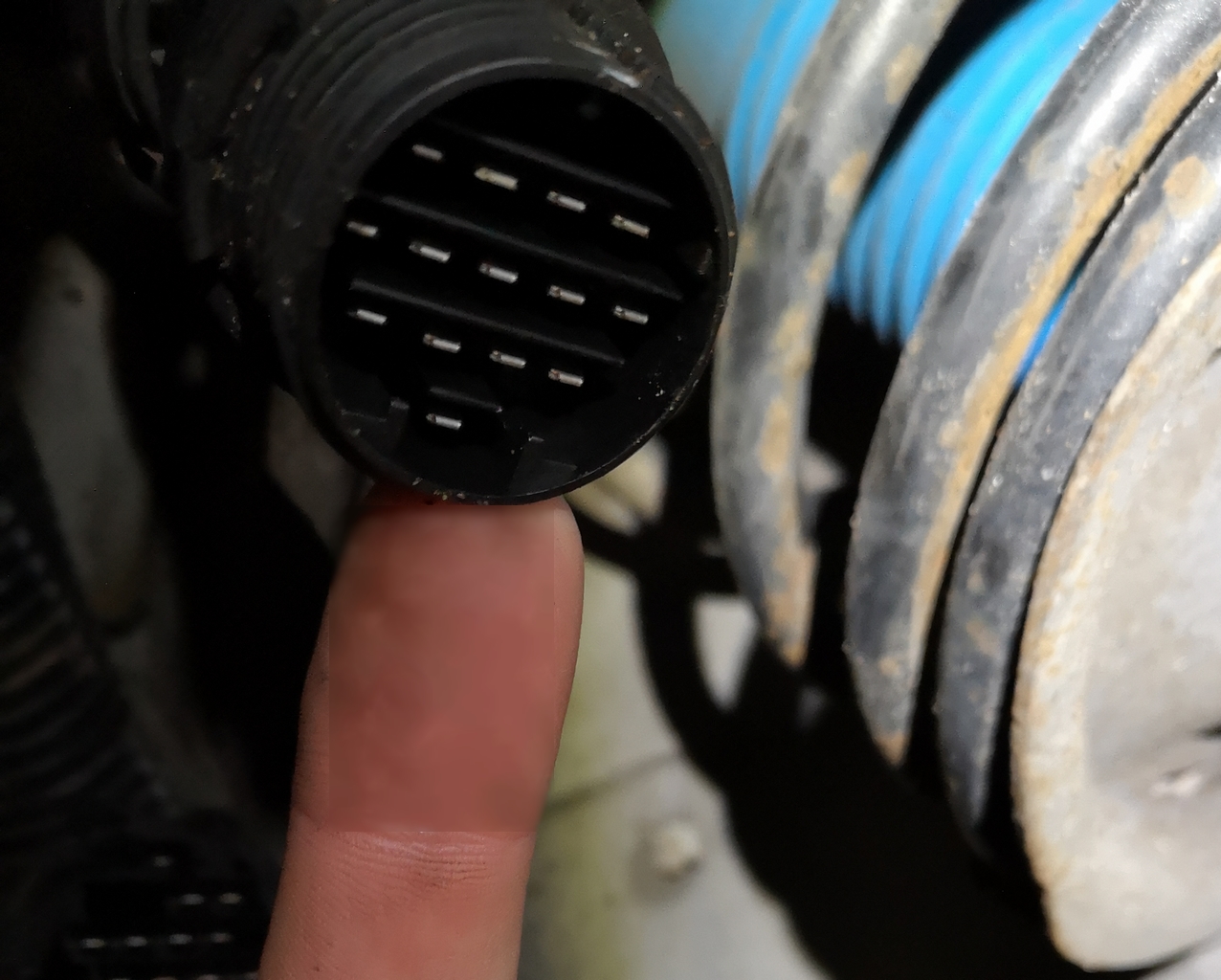

Cette connectique grise, avec 3 pin dedans, à quoi elle sert ? Clim ? ABS ?
IMG_20230513_081954.jpg [ 503.65 Kio | Vu 5273 fois ]

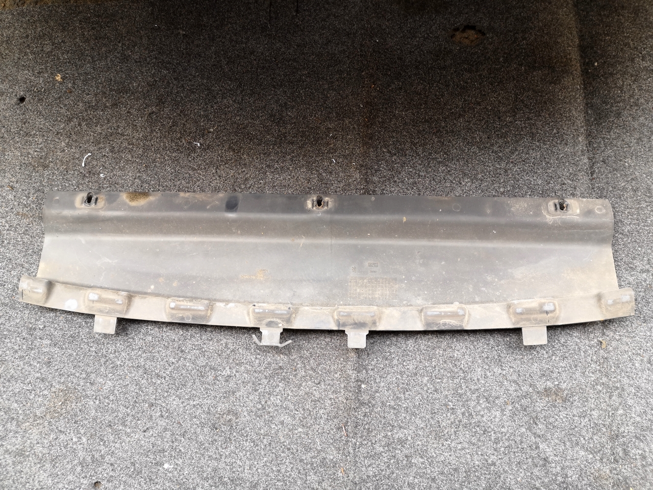

J'ai rajouter cette plaque plastique sous le PC avant de S16, peu commune ou je me trompe ?!? , :
IMG_20230513_104905.jpg [ 471.3 Kio | Vu 5273 fois ]
IMG_20230513_103214.jpg [ 727.49 Kio | Vu 5273 fois ]
IMG_20230513_101106.jpg [ 1.26 Mio | Vu 5273 fois ]

Ouais c'est pas courant la plaque sous pare-choc !
Concernant le logo de hayon, j'avais mis le même sur ma Quik. Qualité OK pour de la reproduction et le prix.
Pour t'as prise, je ne vois pas très bien sur la photo, elle est sous le phare AVG, a côté de celle de faisceau habitacle ? Ou a côté de celle du faisceaux moto ventilateur ?
MessagePosté: Mercredi 17 Mai 2023 7:02
En ligne
A coté de celle du faisceau moteur, la grise.
Je ne pense pas qu'elle serve à l'ABS âpres réflexion, l'ABS étant alimenter par la boite noir
et le faisceau d'aile qui y va en partis.
J'ai le pré-câblage ABS (hormis le nécessaire dans la boite fusibles/ relais, noir, et les
faisceaux ABS/ capteurs, normal)

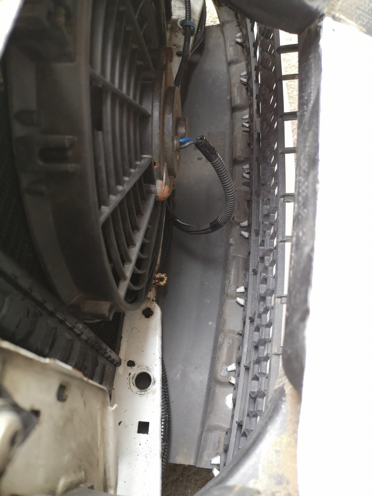

Sa doit être pour la clim cette connectique :bbah: , pour le capteur de température du LR, prise marron
sur le boitier d'eau alu et sonde à tête marron, et la sonde à connectique bleu/ tête bleu,
sur la durite de clim pour le 2e ventilo, signifier la clim enclencher pour faire tourner les
deux ventilo et non un seul.
Je vois que cela :bvoyons:
IMG_20230513_081954.jpg [ 809.37 Kio | Vu 5259 fois ]

Une autre chose que je vais faire sur ma 106 c'est fabriquer une protection de faisceau pour le passage dans l'aile car ça me plaît pas trop de laisser ça avec la flotte et tout les cailloux et autres qui traîne sur la route.
J'ai pas de pare boue moi sur ma 106 et j'ai toujours peur d'abimer quelques chose...

salut, la prise grise est en effet pour la clim.
