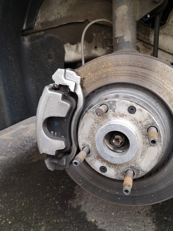

Super boulot! Le faisceau au top et avec les répétiteurs ça fait moins ship.

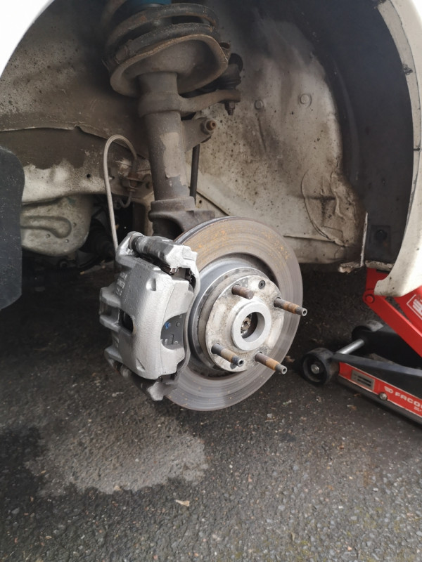

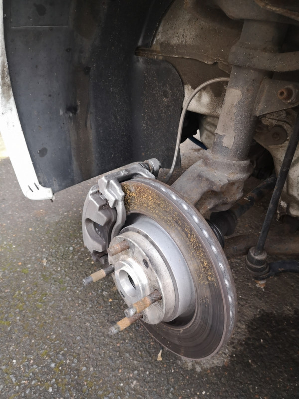

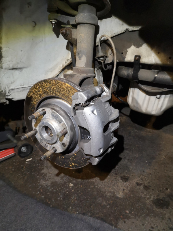

Il n'y a pas d'agraffes sur ces étriers avant ?
Elle a l'air saine ta caisse en tout cas.
A suivre

Nop, pas d’agrafe,
c'est clipser sur la chape, donc au changement, il y a juste une visse de fixation
de l'étrier sur la chape
à retirer pour basculer l’étrier puis déclipser les plaquettes, rapide.
Saine, pas de choc, rouille de surface part endroit (275000km bientôt...)

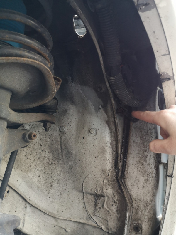

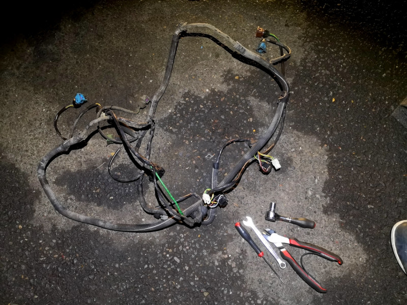

Remise en place du faisceau,
Ici il manquait une attache, j'en remet une:

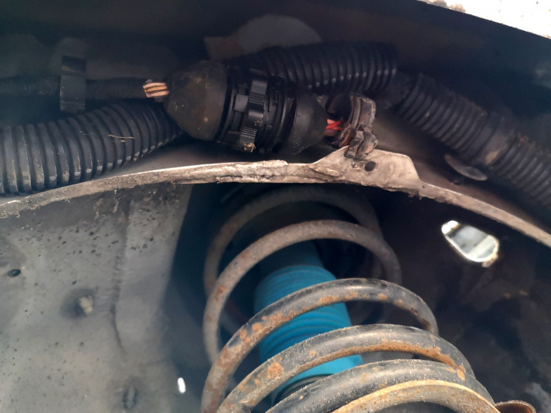

Ici, l'attache métal du châssis pour le faisceau avant est replier, inopérante (surement moi, ya 2/ 3 ans),
remise en place:
Remis en place à l'origine, et rajout d'une attache disparut:
En haut, ça donne cela:

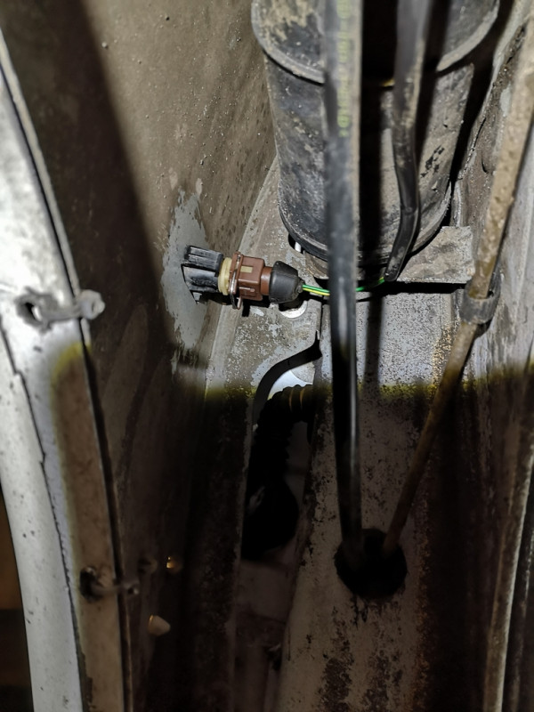

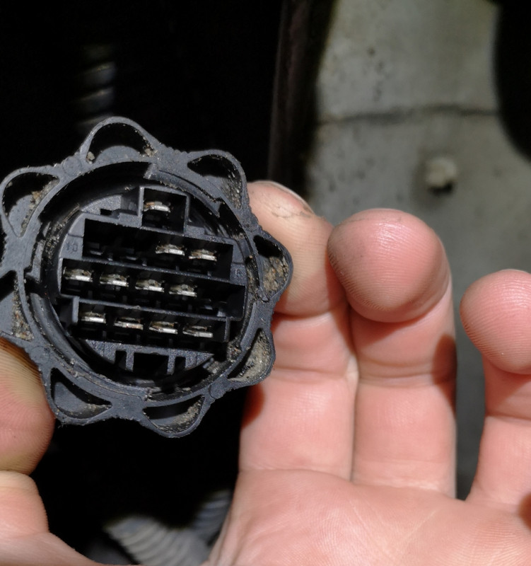

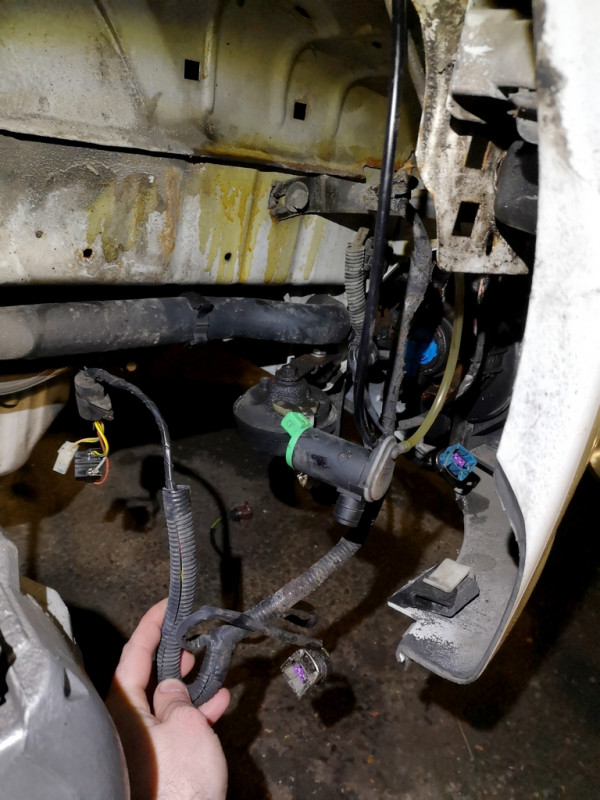

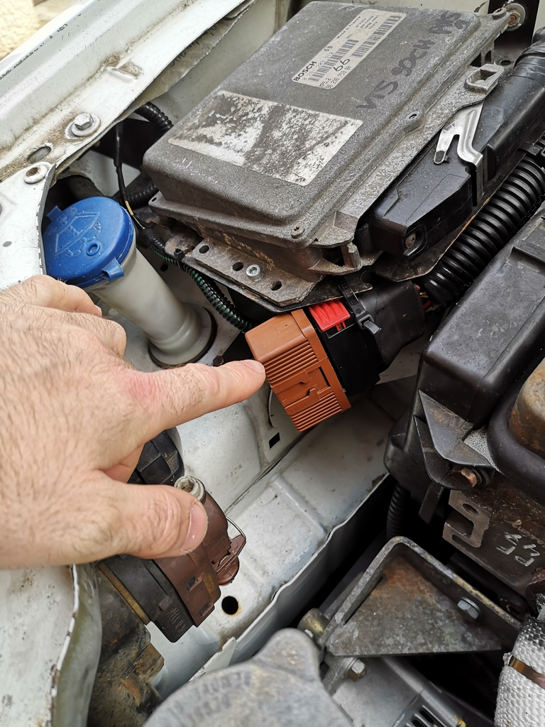

Cette connectique grise, avec 3 pin dedans, à quoi elle sert ? Clim ? ABS ?

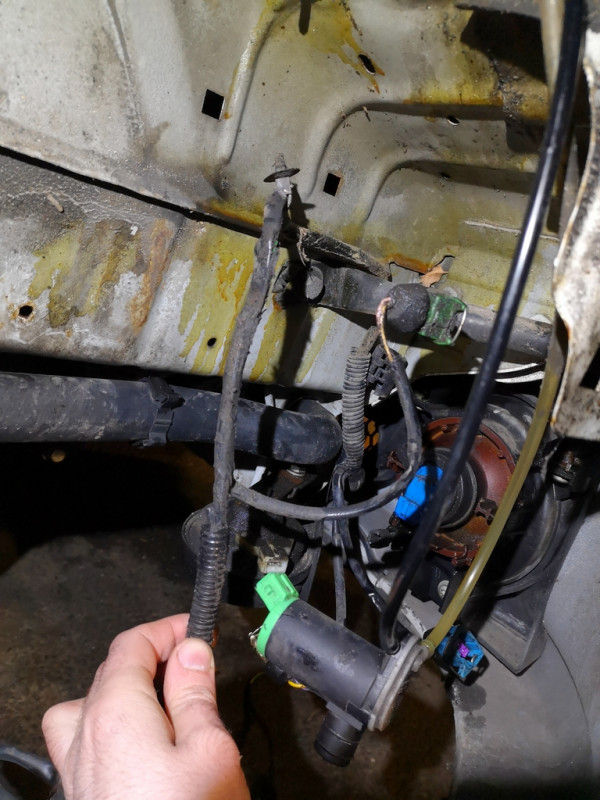

Pour t'as prise, je ne vois pas très bien sur la photo, elle est sous le phare AVG, a côté de celle de faisceau habitacle ? Ou a côté de celle du faisceaux moto ventilateur ?

A coté de celle du faisceau moteur, la grise.
Je ne pense pas qu'elle serve à l'ABS âpres réflexion, l'ABS étant alimenter par la boite noir
et le faisceau d'aile qui y va en partis.
J'ai le pré-câblage ABS (hormis le nécessaire dans la boite fusibles/ relais, noir, et les
faisceaux ABS/ capteurs, normal)
Sa doit être pour la clim cette connectique :bbah: , pour le capteur de température du LR, prise marron
sur le boitier d'eau alu et sonde à tête marron, et la sonde à connectique bleu/ tête bleu,
sur la durite de clim pour le 2e ventilo, signifier la clim enclencher pour faire tourner les
deux ventilo et non un seul.
Je vois que cela :bvoyons:

salut, la prise grise est en effet pour la clim.
 Sujet du message: Re: [PF47]XS 1.6L ~ Faisceaux feux av élec / répetiteur late
MessagePosté: Mercredi 24 Mai 2023 0:01
Je vote pour la clim également :bien:
Yes ;)
Yes ;)
Heu...j'ai pris des photos de ce qui se rapproche de ça sur ma vts 100ch...voir si ça aide...et je n'ai pas la climatisation !
Faisceaux de phase2 (ou phase 2.2 sur 106), tout change en L4, faisceaux plus pareil ;)

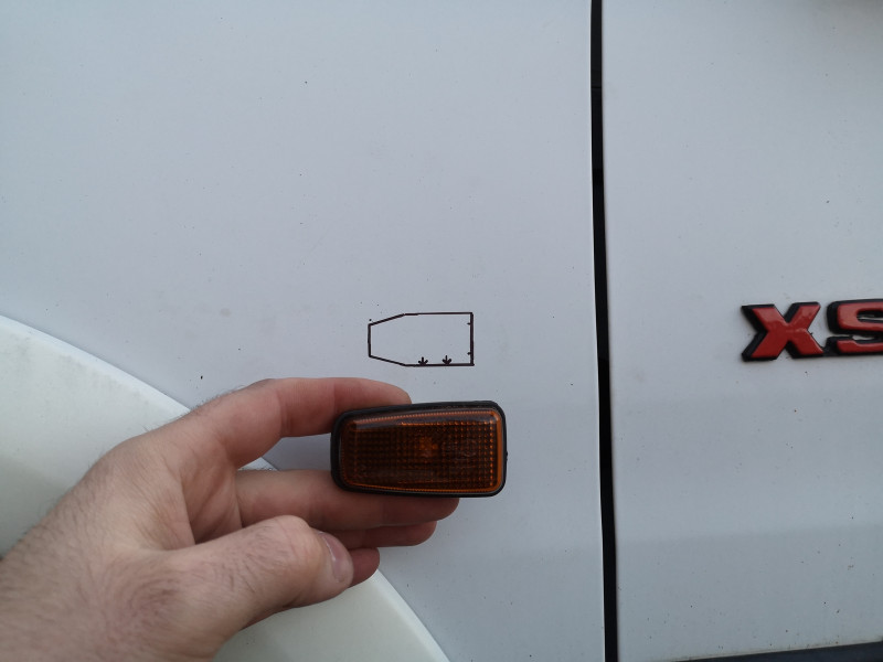

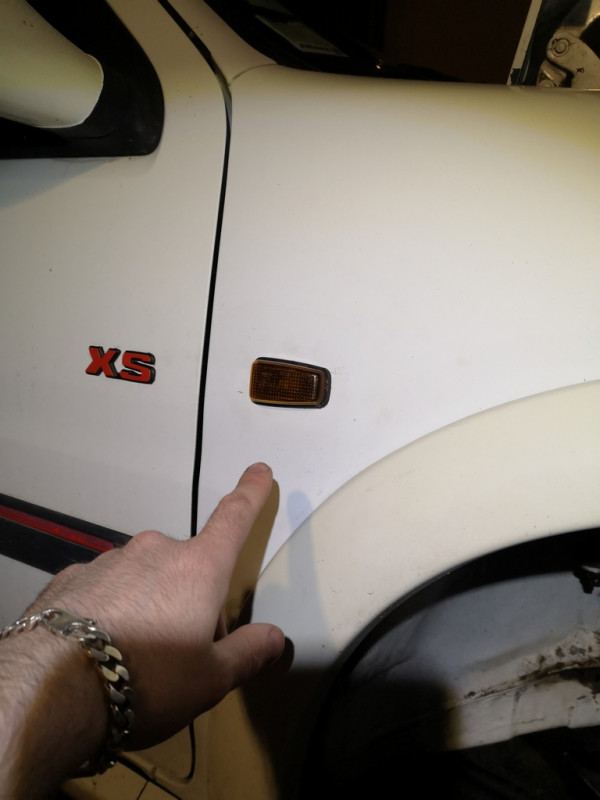

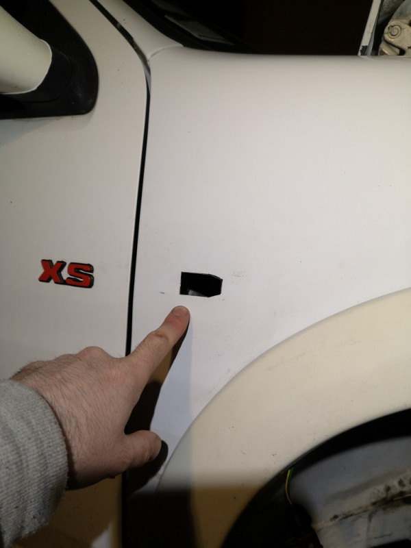

Suite XS,

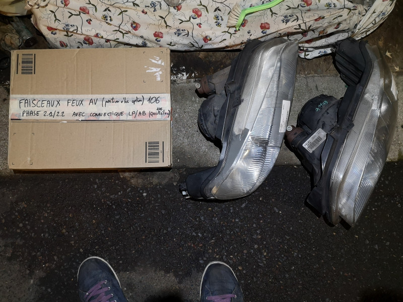

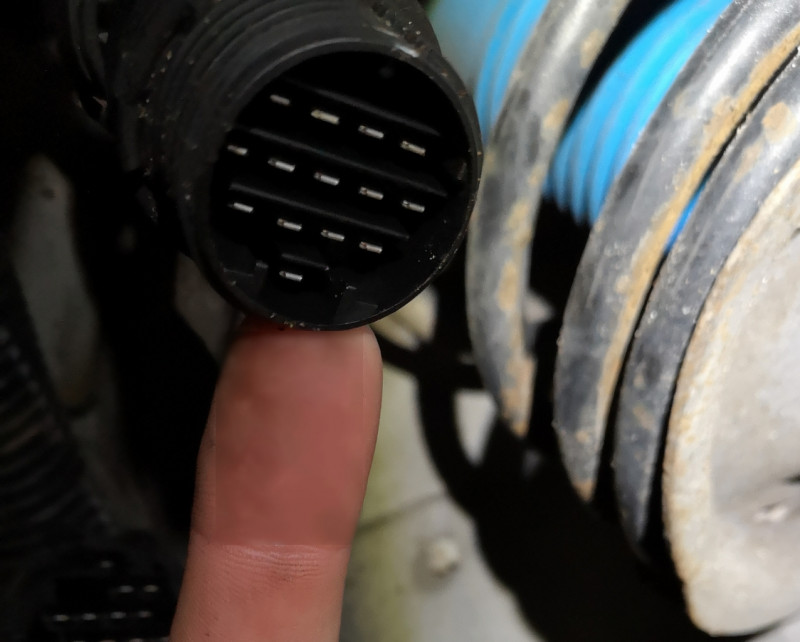

Comme j'ai des faisceaux de rétros E/D en stock,
J'ai voulu vérifier si j'ai le pré-câblage, et résultat: non.
Il manque pas mal de pin sur la connectique mâle d'arriver du TDB de la XS,
j'ai donc pas le pré-câblage pour cette option catalogue, ou pas catalogue justement,
d’où la non présence du pré-câblage ! car cette option était peut-être non disponible pour la
série XS en phase 2.1, :? ,
voyez:

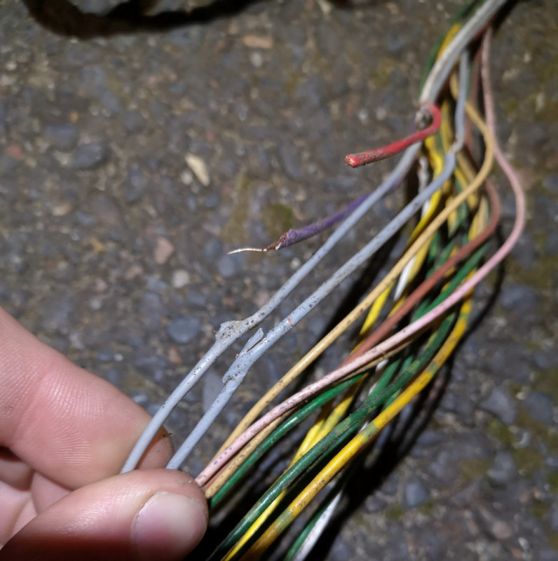

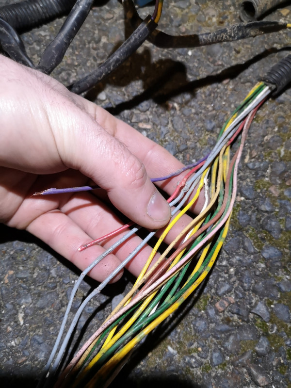

Bien sur, le collier de serrage est casser (vieillesse + moi au démontage), à changer donc, :
J'ai pus voir l'état des fils, et bien ils sont nickel à gauche pour commencer,
(Je me demande si ça a pas déjà été changer :bvoyons: ), :

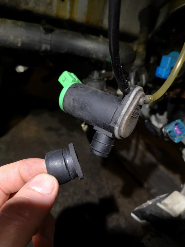

Le new moteur de DA, et les surprises:
Démontage:
L'ancien moteur hydroélectrique ici démonter en haut à gauche en photo,
que j'avais changer peu de temps âpres avoir acheter cette XS Janvier 2019,
car l'origine usine ne marchait plus.
Il m'avait couter dans les 80€ à la casse à quelques km de chez moi.
Je le suspecte de créer un problème élec dans mon faisceau lorsqu’il est en marche,
alors est t'il vraiment défaillant ?
Je vais voir avec le neuf la différence
Il datait du 17/07/1996 chez HPI:
Mis en place du nouveau:
La durite d'origine de aller/ pression ne gêne pas (c'est pas l'origine qui va avec se moteur hydroélectrique), :
Ça c'est l'origine (matos de la 106 ET ici):

Chose marrante, le collier de serrage de la connectique mâle du faisceau de connexion de portière G
sur la 106 Enfant terrible (ET), est aussi HS, voyez:

J'ai récuperer le faisceau TDB d'une 106 Cashmere 1.4L 75ch phase 2.1, à la casse, histoire de voir
ou se raccorde exactement les fil des rétros E/D et commande.
J'ai coupé la partie qui va vers l’arrière, celle qui va vers le bloc des prétensionneurs/ digicode et vers
l'aile car vous savez ces faisceaux sont d'un seul "bloc" à partir de ~94, il y a plus de prise.
Les parties coupé et non récuperer m’intéresse normalement pas.
