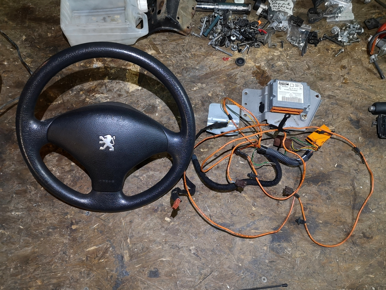

J'ai vendu le volant de XS phase1 que j'avais depuis + 1an 1/2,
j'ai mis celui de Cashmere 1.6L en cuire.
(Le volant restera pas, car je vais rajouter l'option Airbag sur la XS !)
IMG_20231018_190642.jpg [ 346.83 Kio | Vu 10905 fois ]

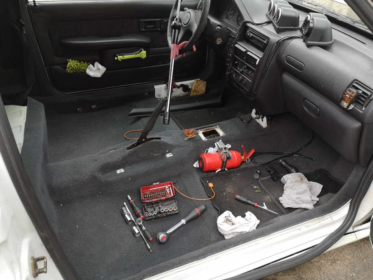

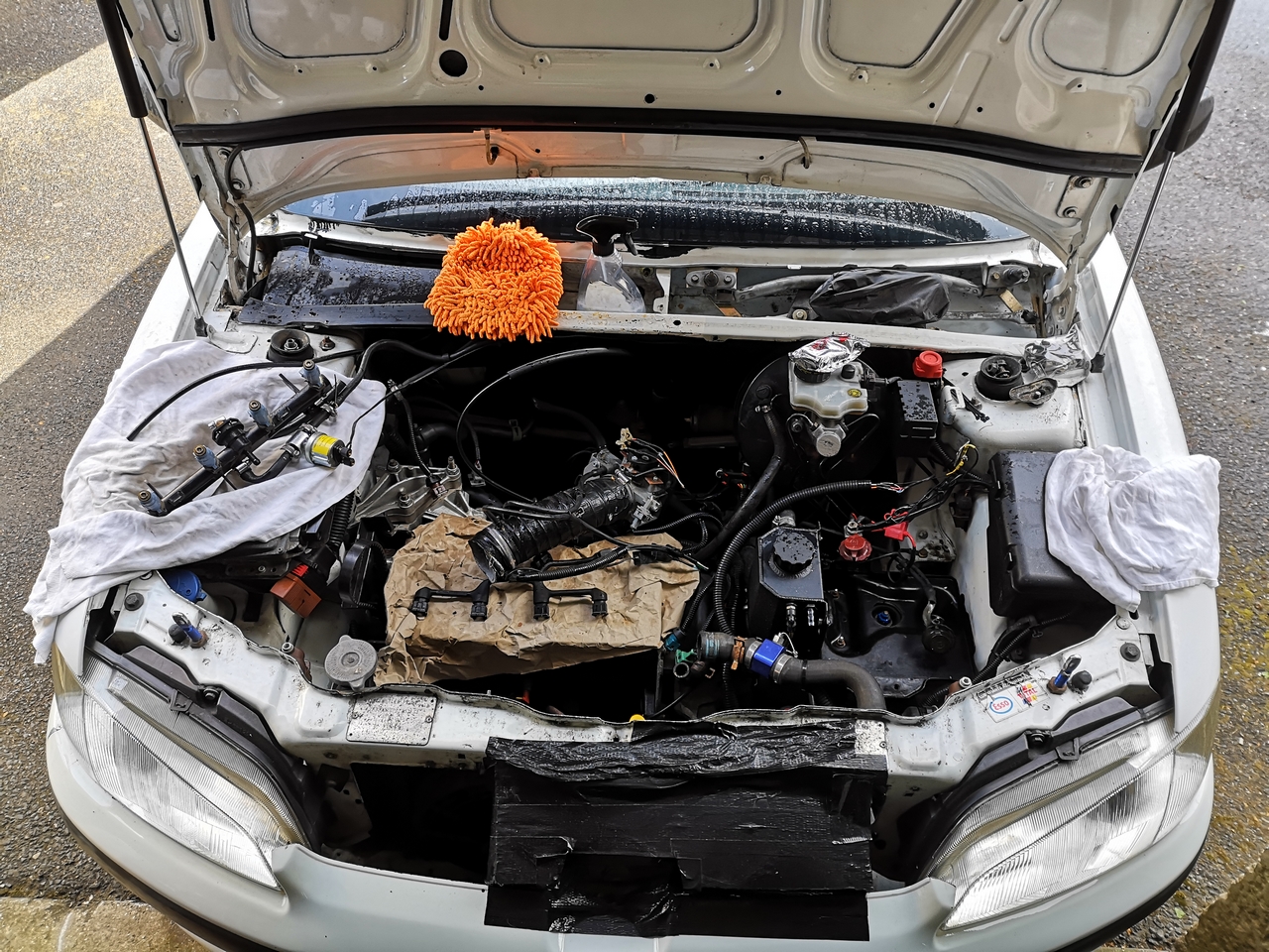

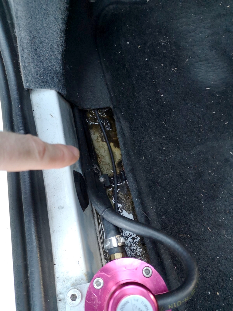

Bon bien j'ai belle un bien une grosse fuite d'eau coté conducteur dans la XS...
Avec la pluie qui revient, la fuite revient, j'ai du zappé de remettre quelque chose au démontage TBD,
et c'est que coté conducteur ! j'ai vérifier à droite, ya rien, je pense que j'ai du zappé
de remettre quelque chose quelque part ^^ c'est très bizarre, j’espère que l'eau va pas
derrière le TDB dans les fils [icon_eek.gif] , et sa vient pas du plafond ! , donc rebelote :bbah: , du taf de se côté là, photo:
1698341875952.jpg [ 548.85 Kio | Vu 10774 fois ]

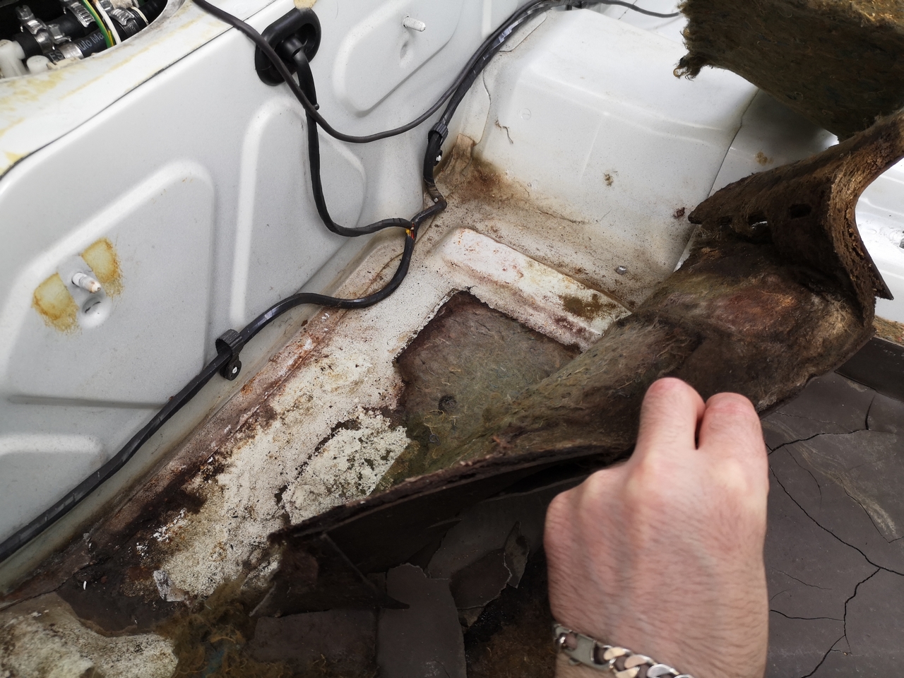

Ah ba là, la moquette va pourrir du dessous, et la garniture en feutrine verte du dessous est
en train de moisir déjà, genre coton blanc... , ça commence déja à sentir le moisis... [icon_e_confused.gif]
Quand la fuite sera résolver, je vais devoir passer ma moquette au karcher et acheter
à la casse une feutrine du dessous de moquette (en TBE, une galère à trouver..),
nettoyé l'emplacement qui sera "pourrit", pour le changement.
Un Samedi complet de taf encore :? voir meme un Samedi et un Dimanche complet...
Mais pas le choix, ya pas d'issus, Il faut je trouve la fuite rapidement, fait chier :bbah:

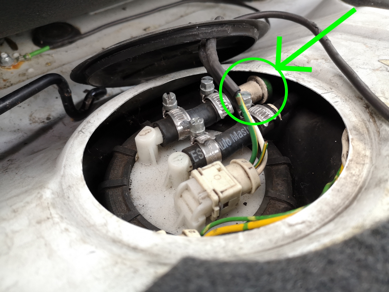

ma chaine YTB en vidéo, avoir à la coupure pompe la pression qui chute en rampe d'injection
et au régulateur de pression Sytec (mano élec tdb), j'ai enfin découvert le problème ! :banane:
Et c'est pas mon Sytec violet le soucis :) (je pensais qu'il avait un soucis, je l'avais
d’ailleurs ouvert voir !), ni le clapet de la pompe 340L/H AEM verte.

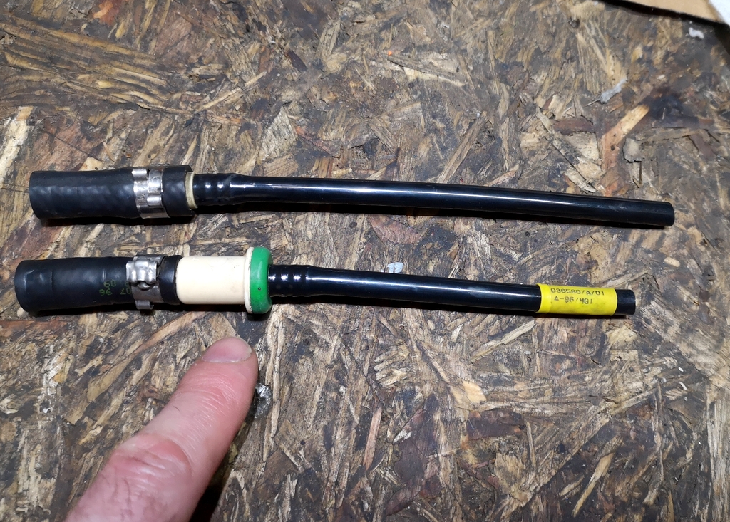

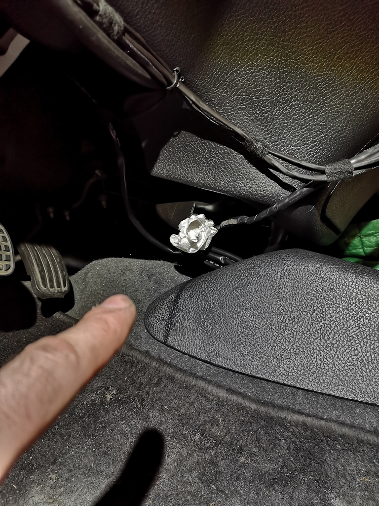

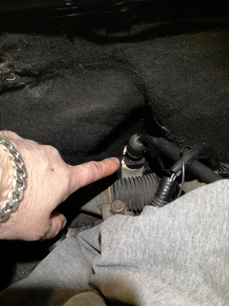

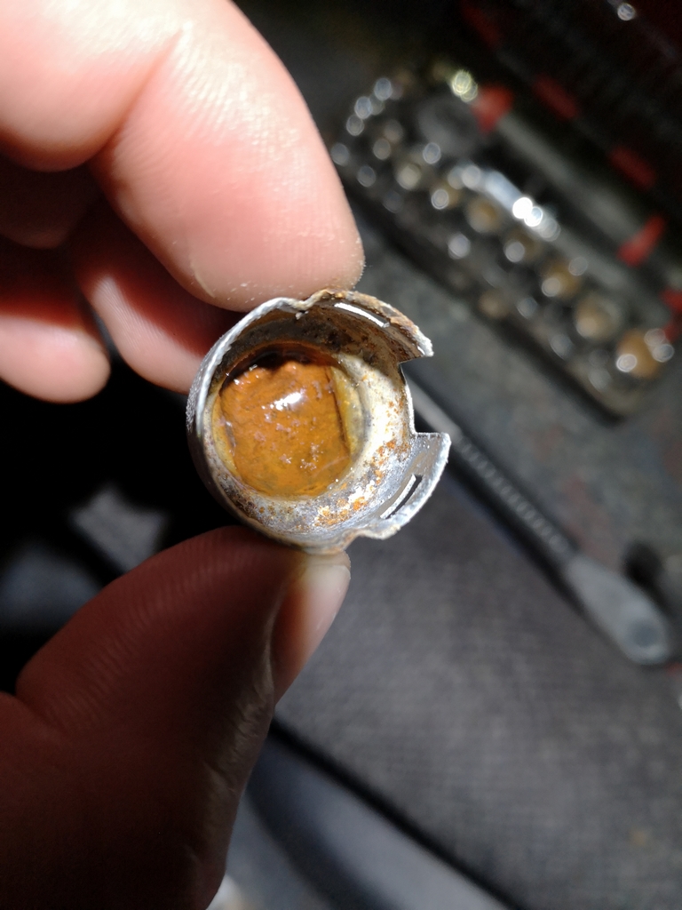

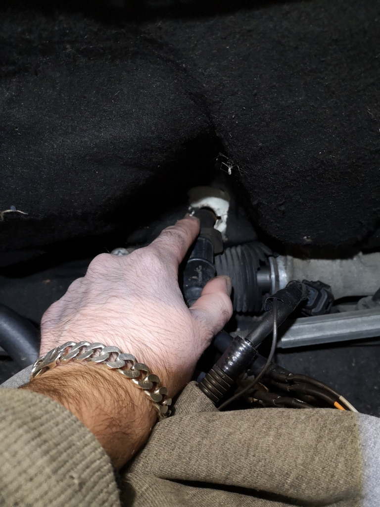

Se que je pensai être un connecteur de durite de carburant au pavillon, est enfaite un clapet anti-retour !
J'ai soufflé dedans et constaté le truc, la flèche dessus donne aussi un indice.
Du coup bien le miens est HS, puisque la pression retombe dès je coupe la pompe..
A changer donc, et vue le placement du truc... [icon_rolleyes.gif] ça va être bien la merdasse encore.
Je ne sais pas si je vais le replacer au même endroit, là actuellement je ne pense pas.
Je vais voir si Peugeot Classic en ont un neuf (édit: ils ont pas en neuf).
Ici un d’occasion récuperer en casse (je ne sais pas l'état..), :

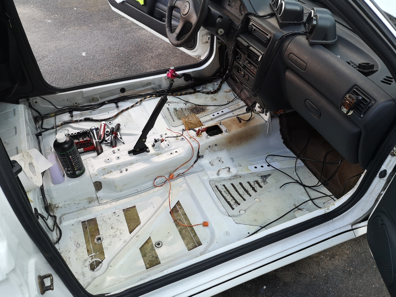

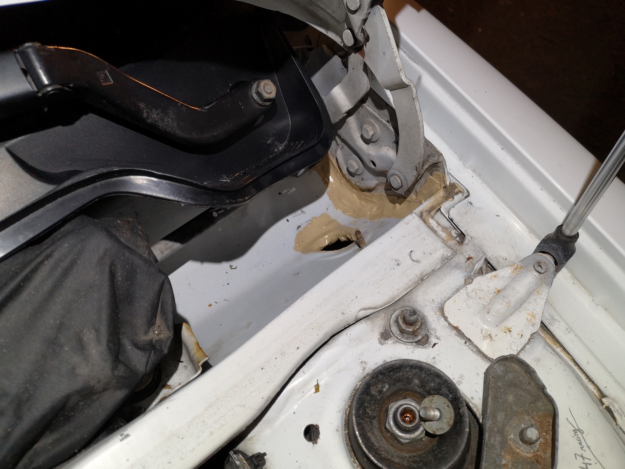

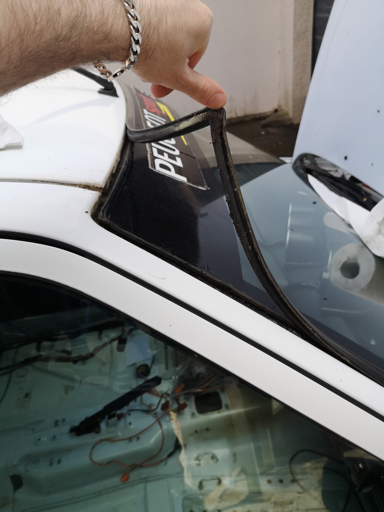

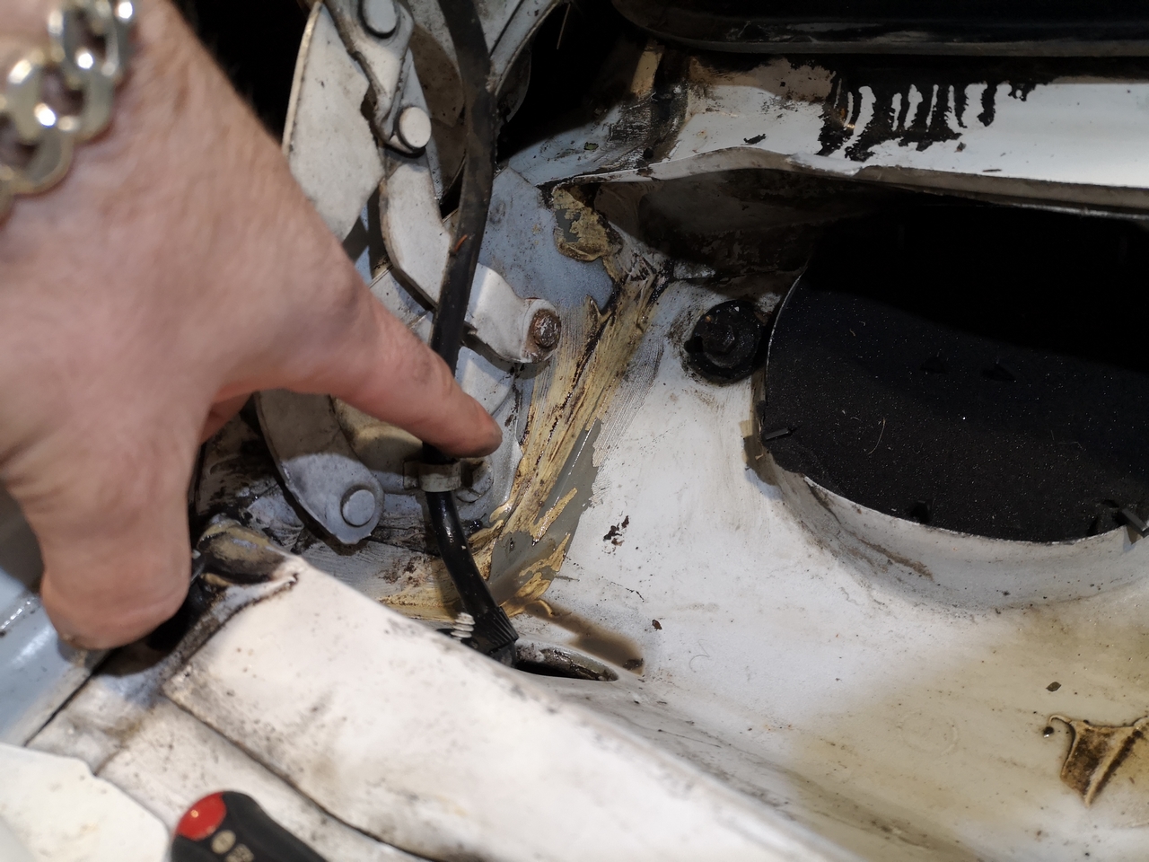

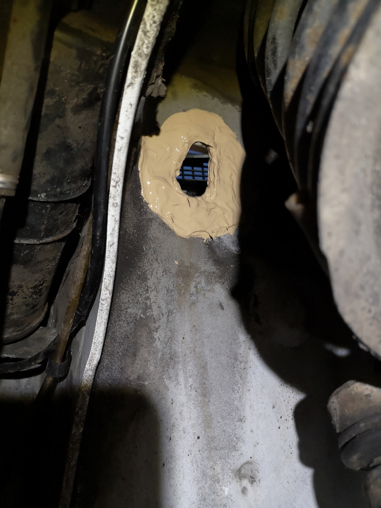

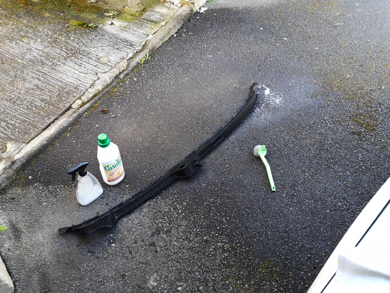

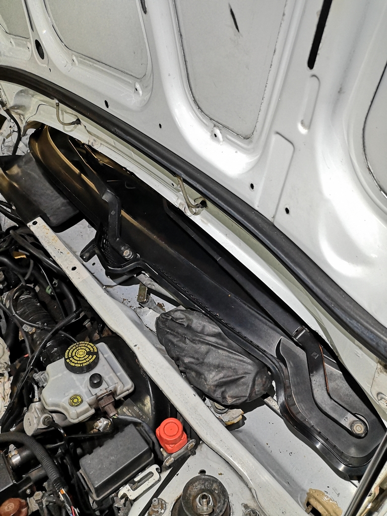

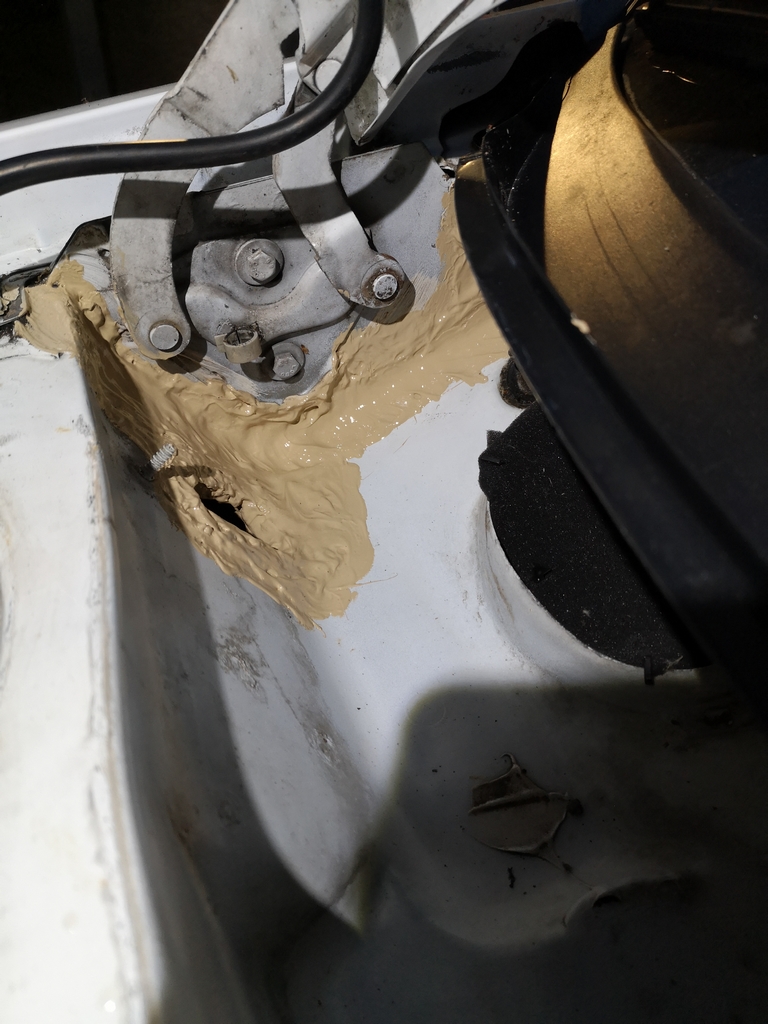

Concernant la fuite d'eau, j'ai démonté la baie plastique, pour voir si j'ai pas zappé de
mettre une vis au remontage TDB, et bien non, elles y sont toutes et avec de la graisse épaisse ^^
Photos:
IMG_20231029_222927.jpg [ 541.46 Kio | Vu 10739 fois ]
Idem côté filtre, tout va bien, vis/ filtre: pas d'entrée d'eaux...
Photo:
IMG_20231029_224453.jpg [ 673.72 Kio | Vu 10739 fois ]

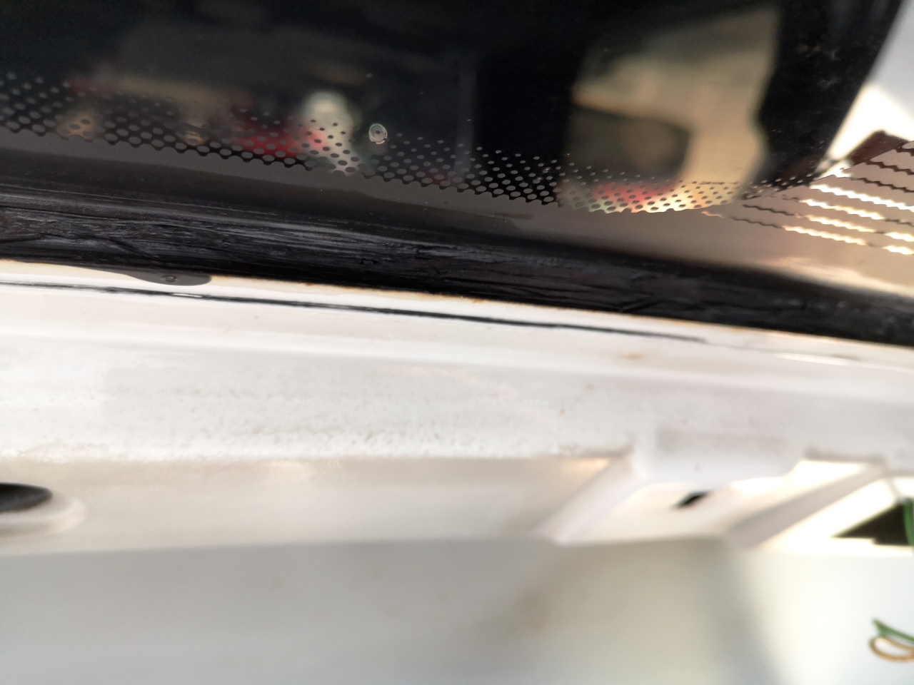

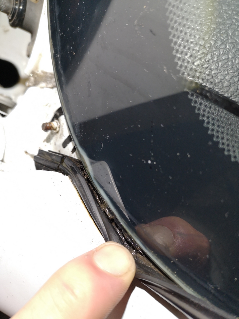

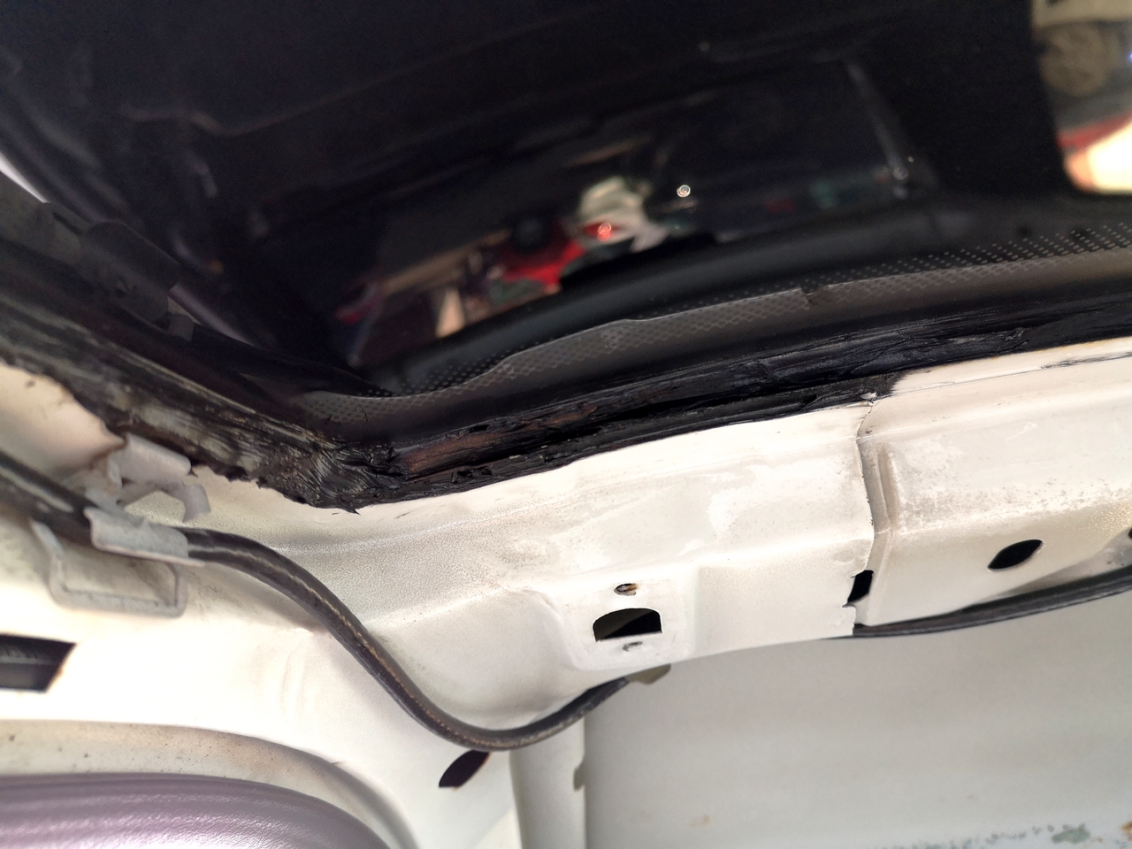

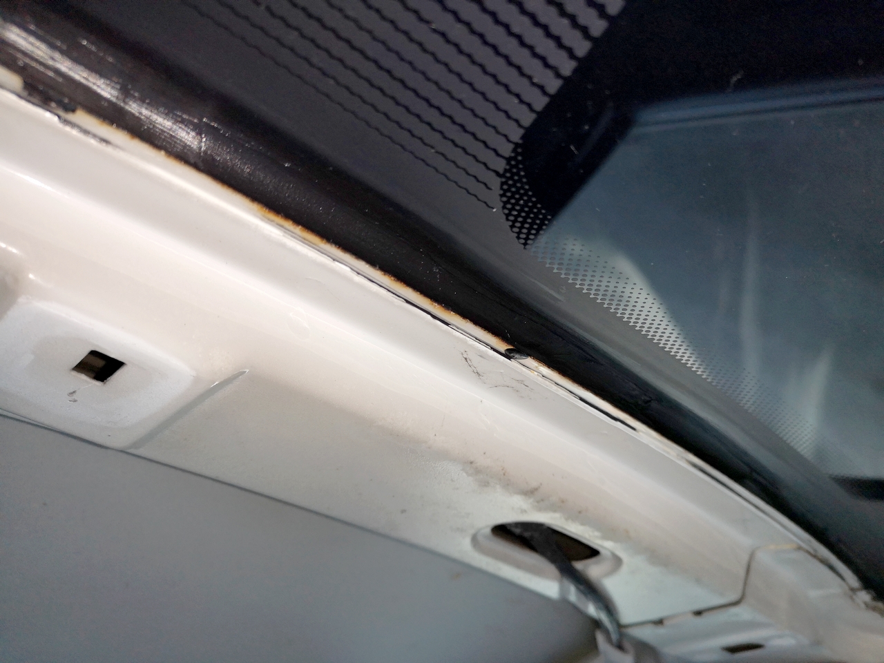

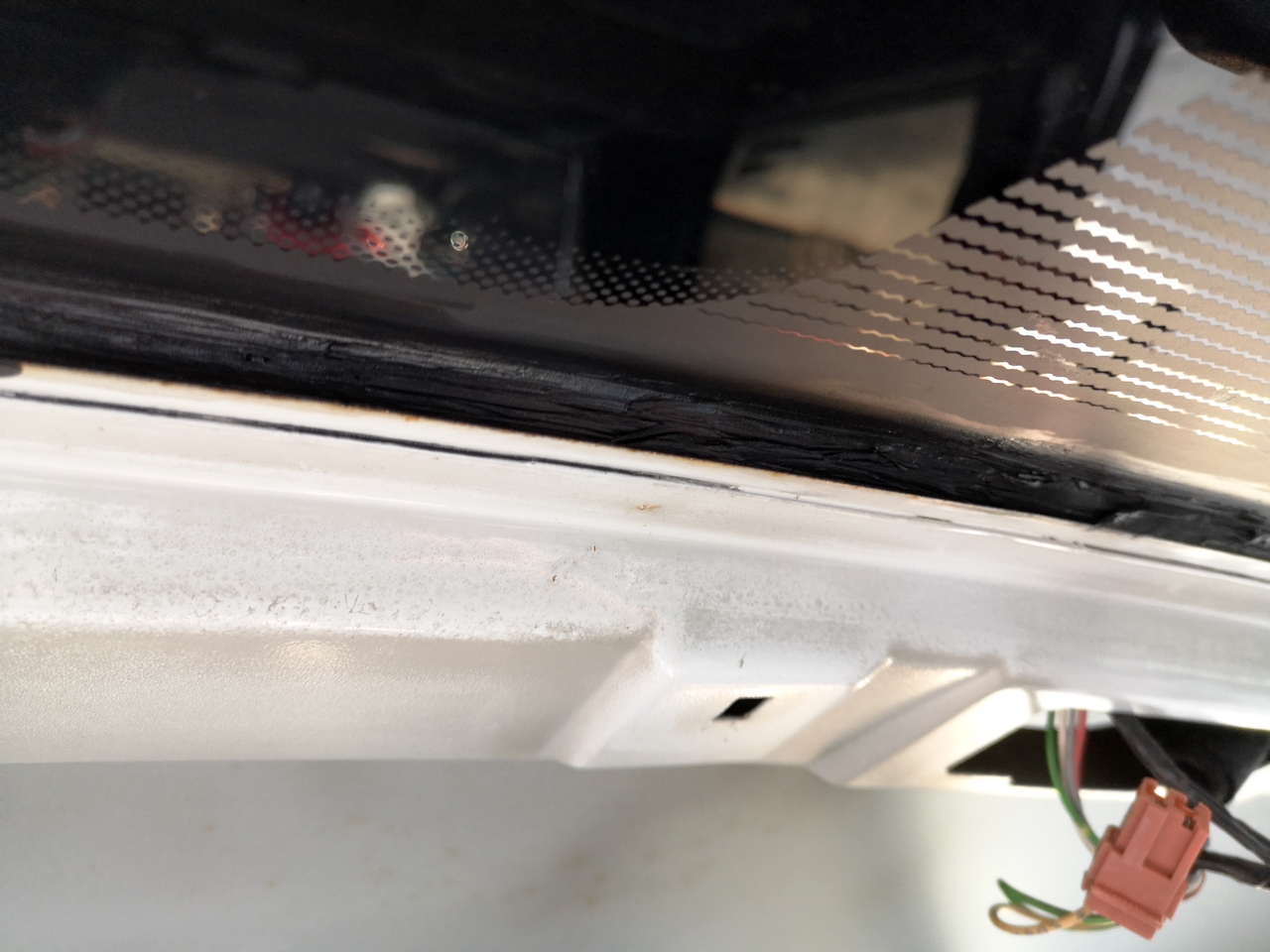

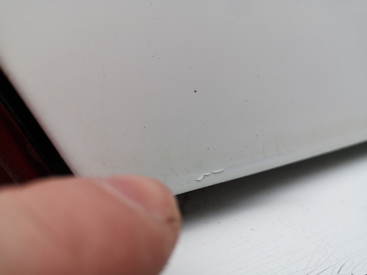

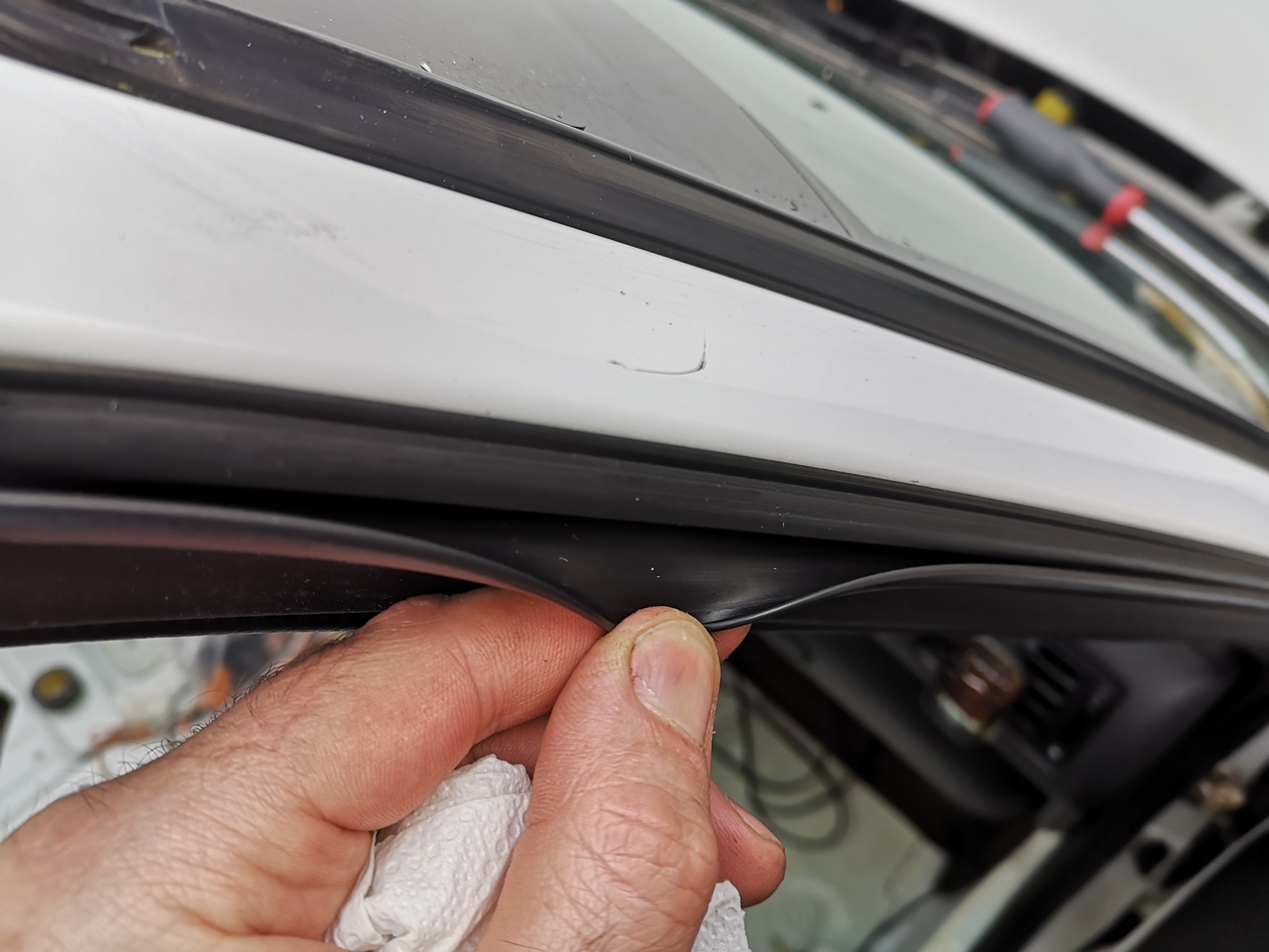

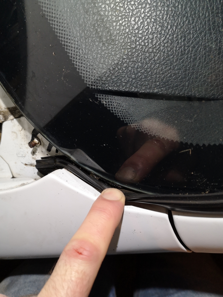

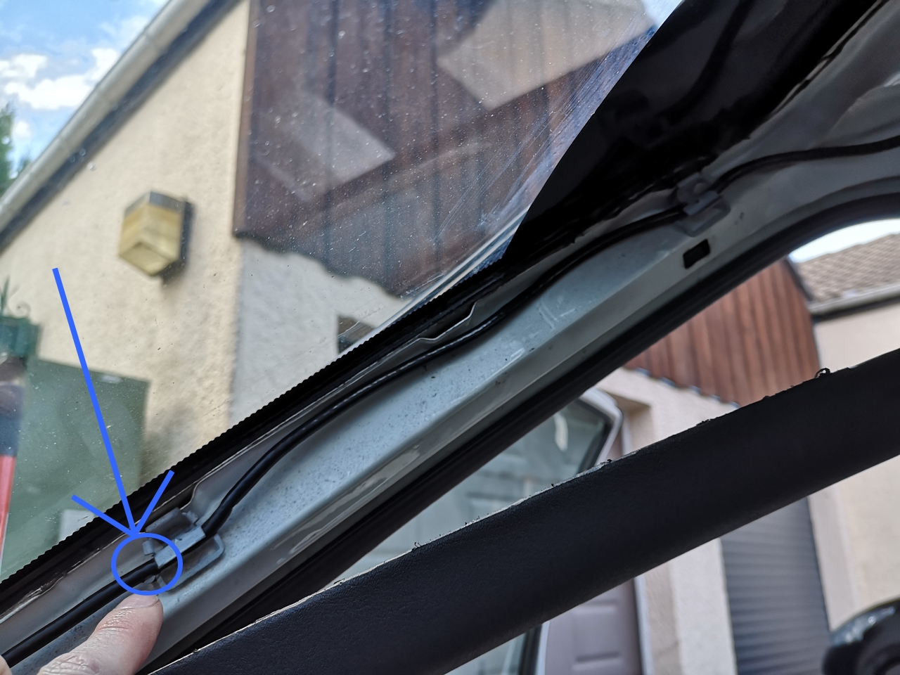

Ont notera que la colle carrosserie d'étenchéïté de chaque côté se barre avec le temps... à refaire !!
Photo:
IMG_20231029_224504.jpg [ 759.96 Kio | Vu 10739 fois ]

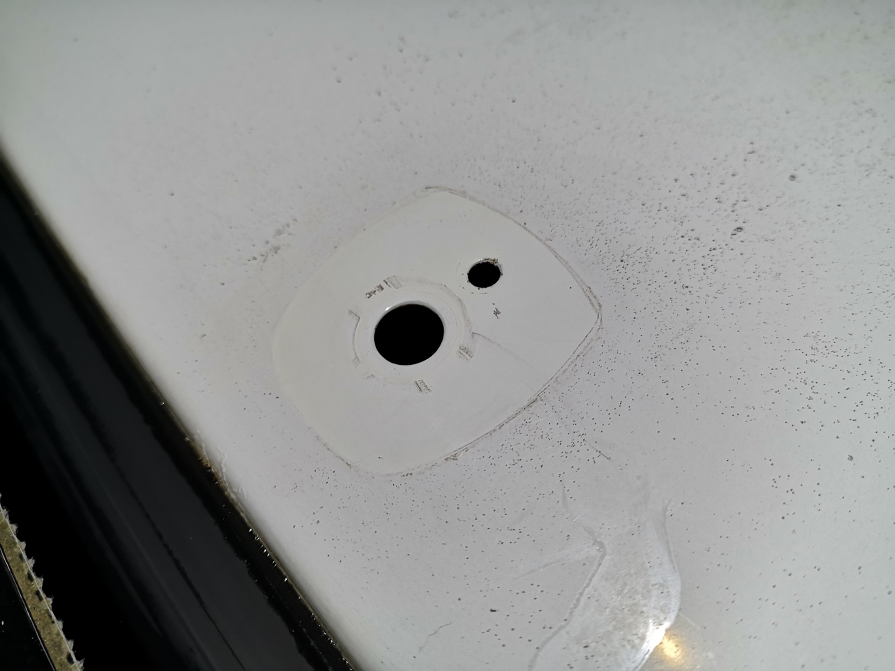

Est-ce que la fuite viendrait pas de là :bvoyons: J’espère pas sinon c'est pare brise à changer...
IMG_20231029_222848.jpg [ 543.01 Kio | Vu 10739 fois ]
IMG_20231029_222901.jpg [ 448.88 Kio | Vu 10739 fois ]

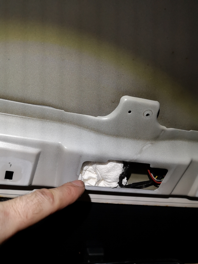

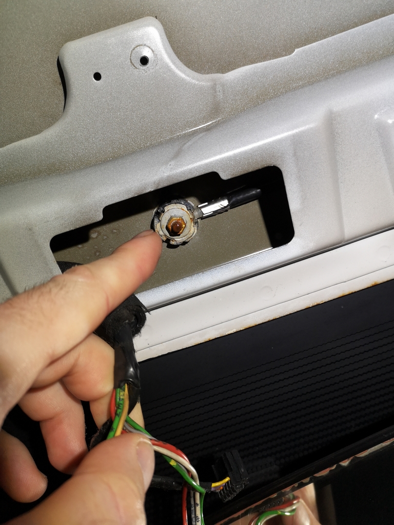

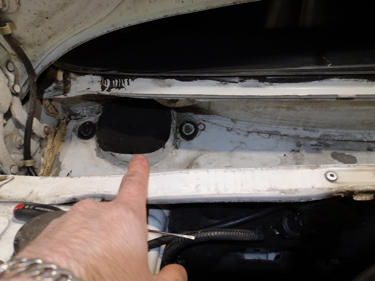

J'ai remit le truc d'étanchéïté du câble de gaz dans son emplacement (il était sortit),
mais je ne pense pas que la fuite vient de là vue la quantité d'eau qui rentre !
IMG_20231029_224446.jpg [ 587.63 Kio | Vu 10739 fois ]
IMG_20231029_225936.jpg [ 611.92 Kio | Vu 10739 fois ]

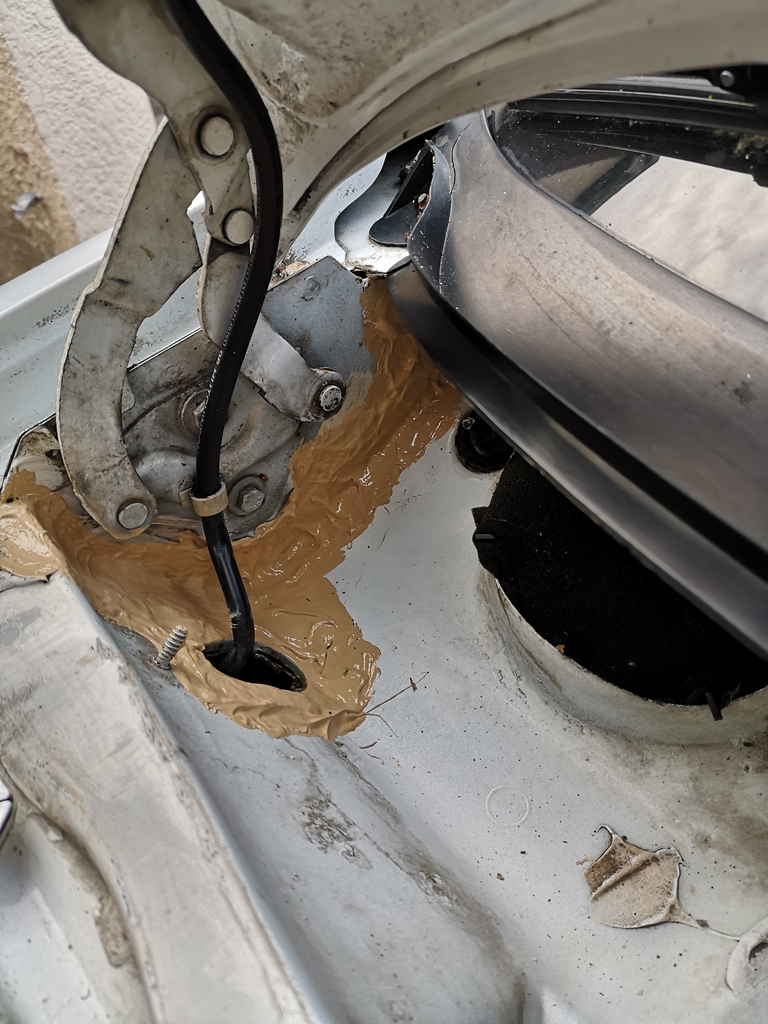

J'ai mis du Sopalain à certains endroits, histoire de voir....
IMG_20231029_234831.jpg [ 455.17 Kio | Vu 10739 fois ]
IMG_20231029_234838.jpg [ 438.27 Kio | Vu 10739 fois ]
IMG_20231029_234905.jpg [ 743.45 Kio | Vu 10739 fois ]
Comme j'ai le dessous de la moquette passager arrière coter conducteur qui est aussi remplit de flotte,
la fuite viendrait pas comme dab du joint de custode ???
A voir.

Je viens de capter 20ans âpres... que....
Le truc du Mastervac ici en photo, c'est aussi un clapet anti-retour ^^
Donc la logique veut que s'il est HS, le mastervac se re-pressurise à la pression atmo, du coup ont perd en assistance de freinage :yeux:
Screenshot 2023-10-30 at 22-57-40 Amazon.fr Bosch Kit de réparation pour freinage Amplificateur 0 204 120 018.png
Screenshot 2023-10-30 at 22-57-40 Amazon.fr Bosch Kit de réparation pour freinage Amplificateur 0 204 120 018.png [ 229.77 Kio | Vu 10729 fois ]

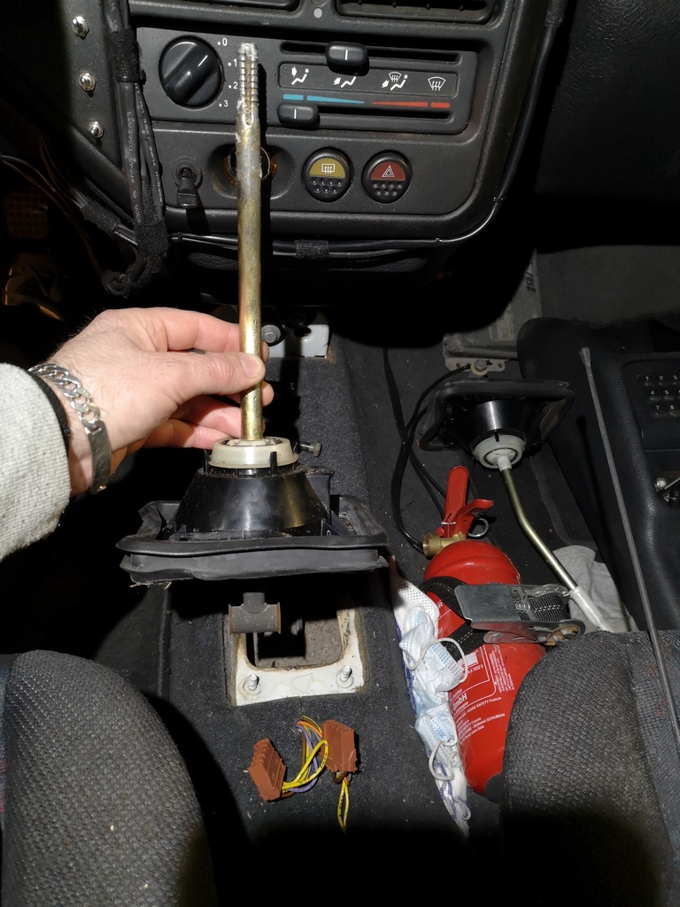

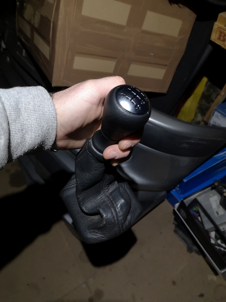

J'ai commandé le truc blanc pour mettre le pommeau cuire sur le levier de vitesse, mais
impossible de trouvé celui à l'interne carré pour le levier de XSI 1.6L ou Roland Garros phase1....
ou Griffe phase1....
Je rappel qu'il y a deux levier (voir3), celui carré jusqu’à mi1999 puis le rond jusqu’à 2004.
Ceux dispo sur le web, c'est tous des trucs chinois pourrit à l'interne rond, cassant, qui
valent une blinde alors que sortit d'usine il sont à 0.10€.. je suis sur....
Je vais essayer de me débrouiller avec voir :? (Peugeot Classic ont plus l'embout de levier...)
Embout levier 106.png [ 85.32 Kio | Vu 10727 fois ]
MAJ_
Le truc pour le pommeau est arrivé, comme je l'avais dis l'interne est rond et non carré,
donc ça rentre pas.
Si je le chauffe il va cassé d'expérience.
IMG_20231103_235516.jpg [ 263.65 Kio | Vu 10667 fois ]

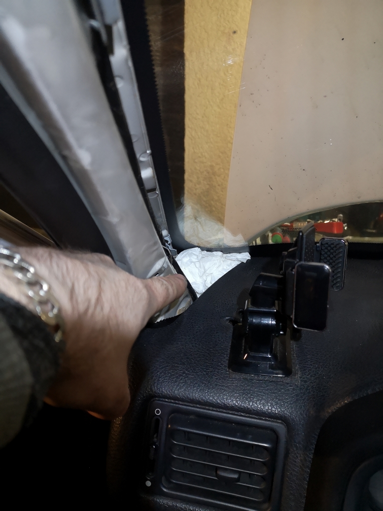

Coté fuite, aucun des mes sopalains est mouillé, et, je pense pas que la fuite vienne du joint de custode
arr coté conducteur, car à première vue ya pas de gouttes/ traces d'eau.

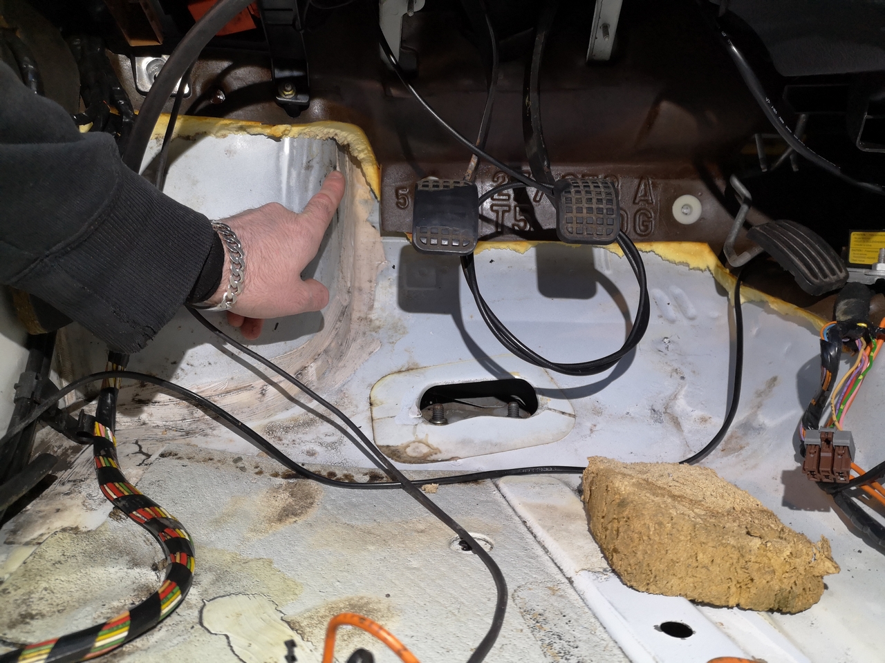

Cependant: j'ai remarqué que depuis que j'ai retirer la baie plastique de pare brise, l'eau rentre plus.
J'en ai quasi plus à retirer à la seringue.
Alors est-ce bien le joint de pare brise en bas à gauche qui fuit :bvoyons:
Pourtant j'ai pas de flotte sur mon sopalain à l'endroit à l’intérieure....
Sa me gave, il me faudrait de l'eau avec un colorant pour tracer la fuite

Je vais mettre le levier de la 106 Enfant Terrible, comme cela ça ira plug and play :mrgreen:

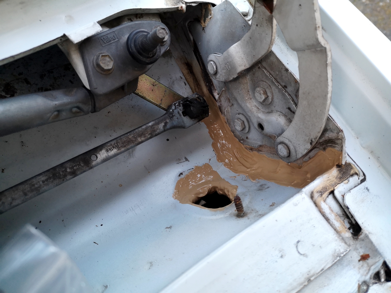

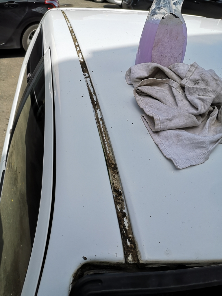

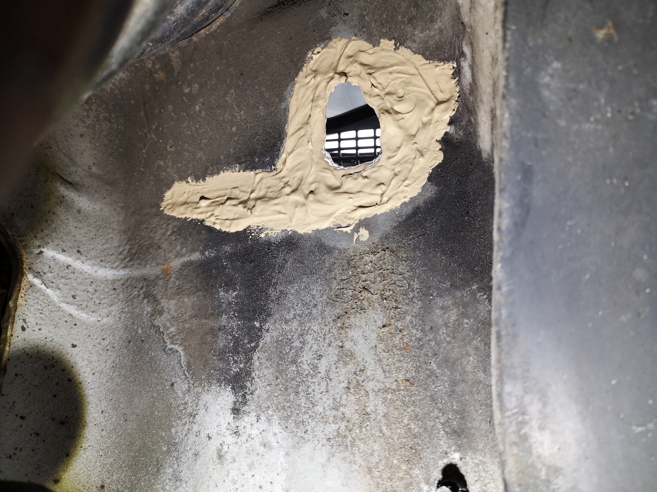

Je pense que c'est le trou d'évacuation d'eau de la baie de pare brise, côté conducteur.
La jonction de la tôle du passage de roue à celle du pavillon est plus étanche.
Ou alors c'est de la jonction de tôle coté baie de pare brise avec celle du montant de caisse/porte.
[Henry57] m'avait dit de regarder part là, j'y croyait pas, mais là j'y croit de plus en plus.
Je vais trouver.

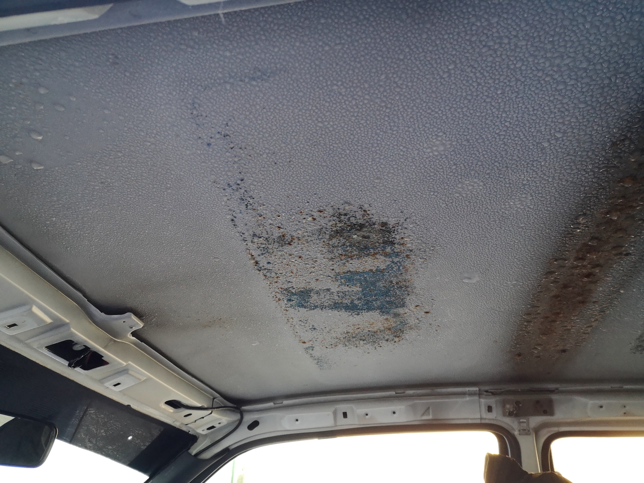

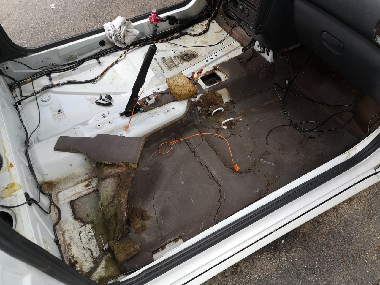

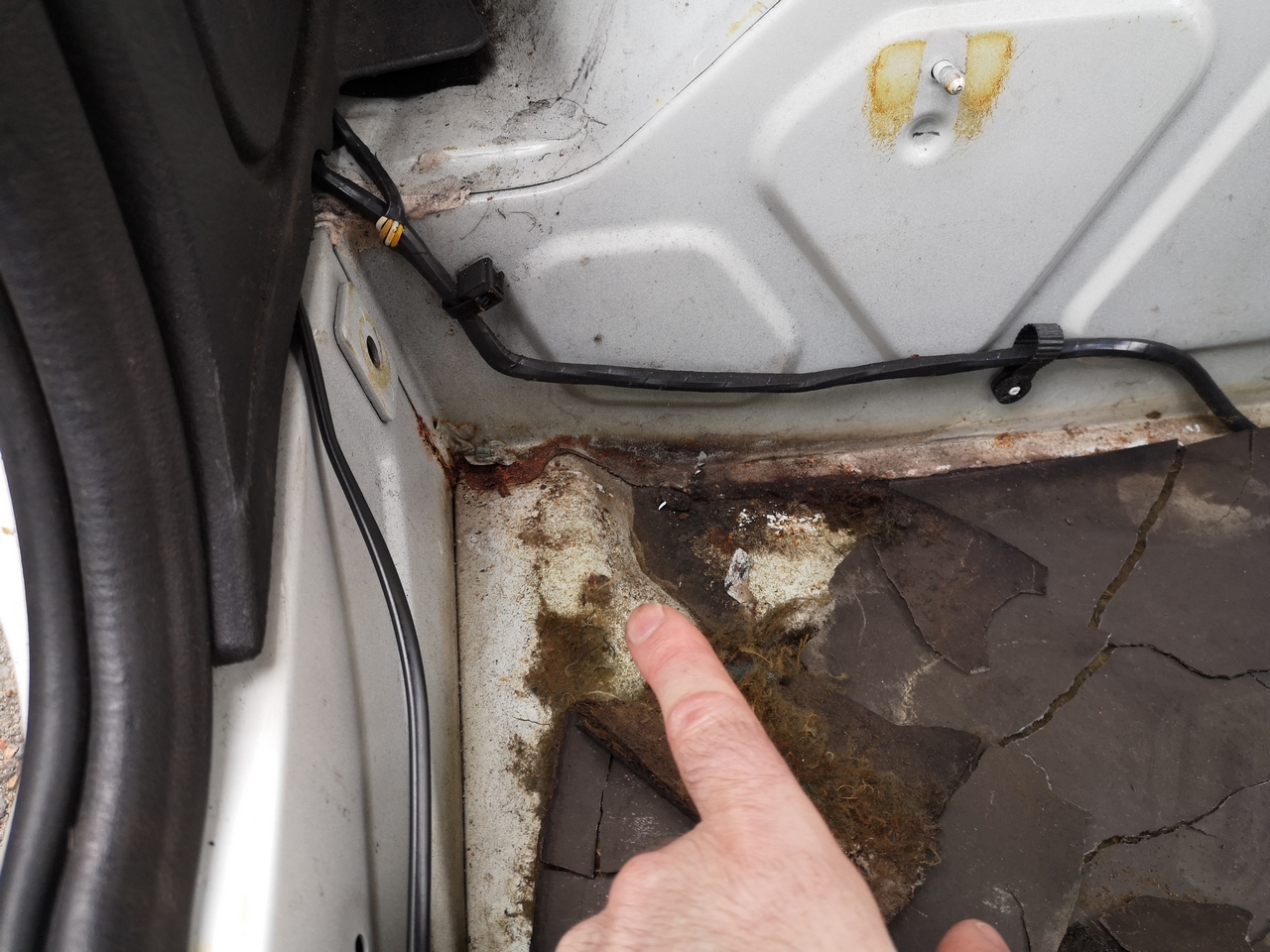

Suite XS, 02/12/2023

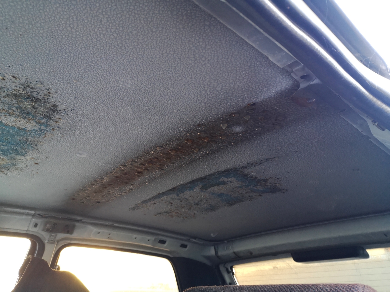

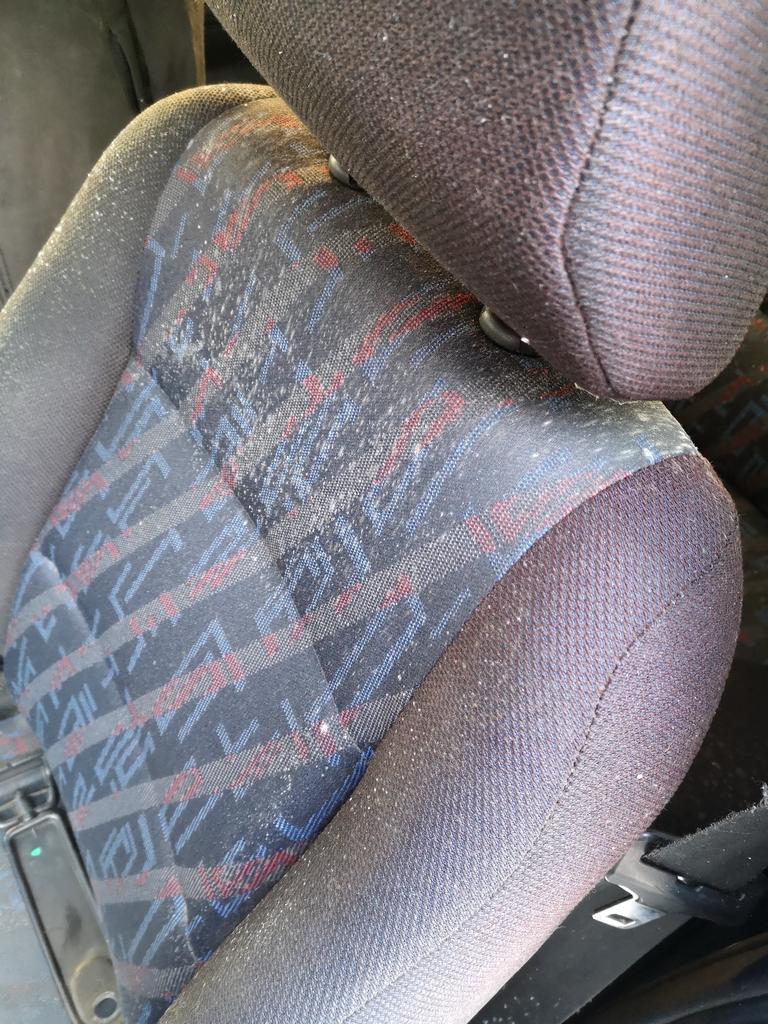

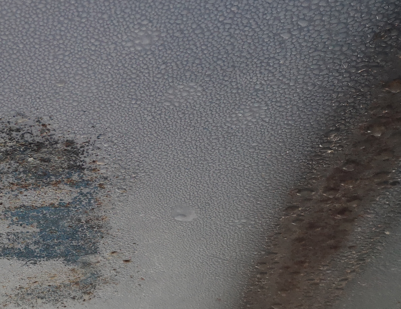

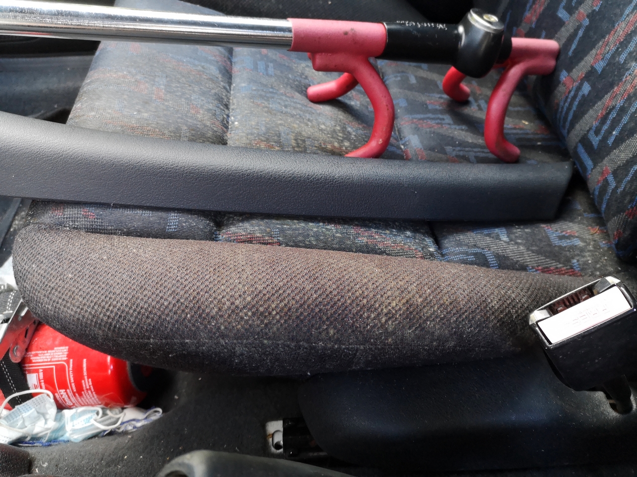

Toutes l'eau sous la moquette côté conducteur qui rentre bien s’évapore, et ça donne sa malgré
mes efforts pour la pompé à la seringue, photo du moisi d'humidité:
IMG_20231202_111008.jpg [ 850.76 Kio | Vu 9093 fois ]
IMG_20231202_111021.jpg [ 735.31 Kio | Vu 9093 fois ]
IMG_20231202_111028.jpg [ 990.04 Kio | Vu 9093 fois ]

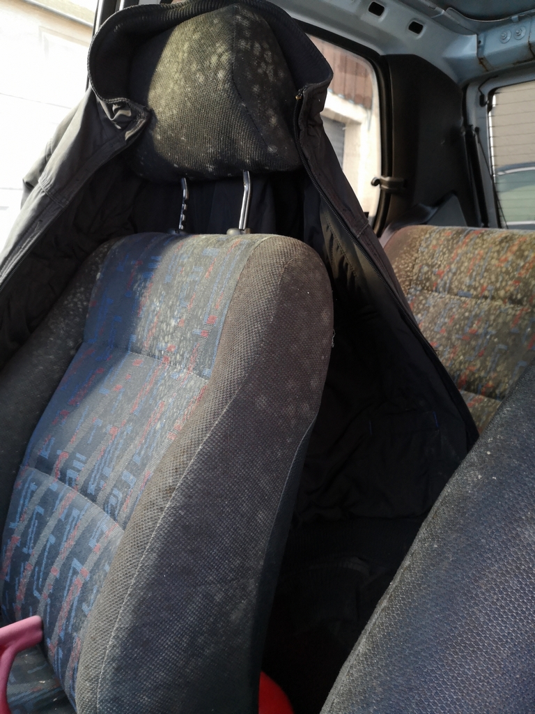

Et l'humidité qui s'évapore se condense au toit, et la vue les températures de -4° se matin, ça gel, photo:
IMG_20231202_111038.jpg [ 836.53 Kio | Vu 9093 fois ]
IMG_20231202_111043.jpg [ 946.82 Kio | Vu 9093 fois ]
Complétement gelé:
IMG_20231202_111043.jpg [ 1.05 Mio | Vu 9092 fois ]

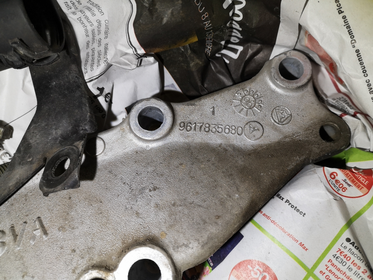

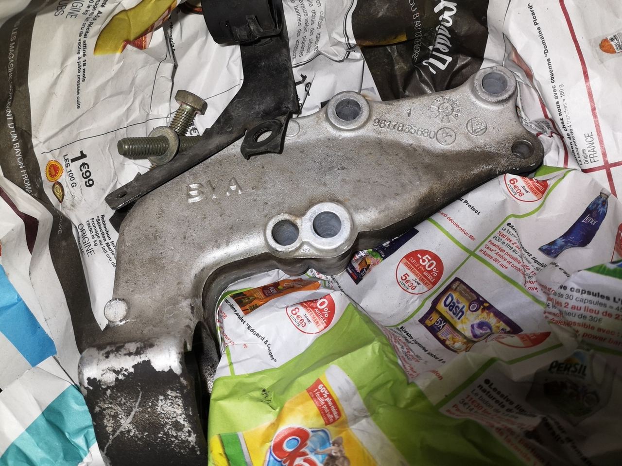

J'ai récupérer un support de cardan de 106 boite auto, censé être destiné à la Enfant Terrible...
il ma l'air différent du miens sur la XS (qui est celui de mon ancienne XSI 1.6L).
On notera sur celui-ci BVA pour boite vitesse automatique.
Voyez en photo:
IMG_20231202_040041.jpg [ 958.09 Kio | Vu 9092 fois ]
IMG_20231202_040030.jpg [ 993.3 Kio | Vu 9092 fois ]

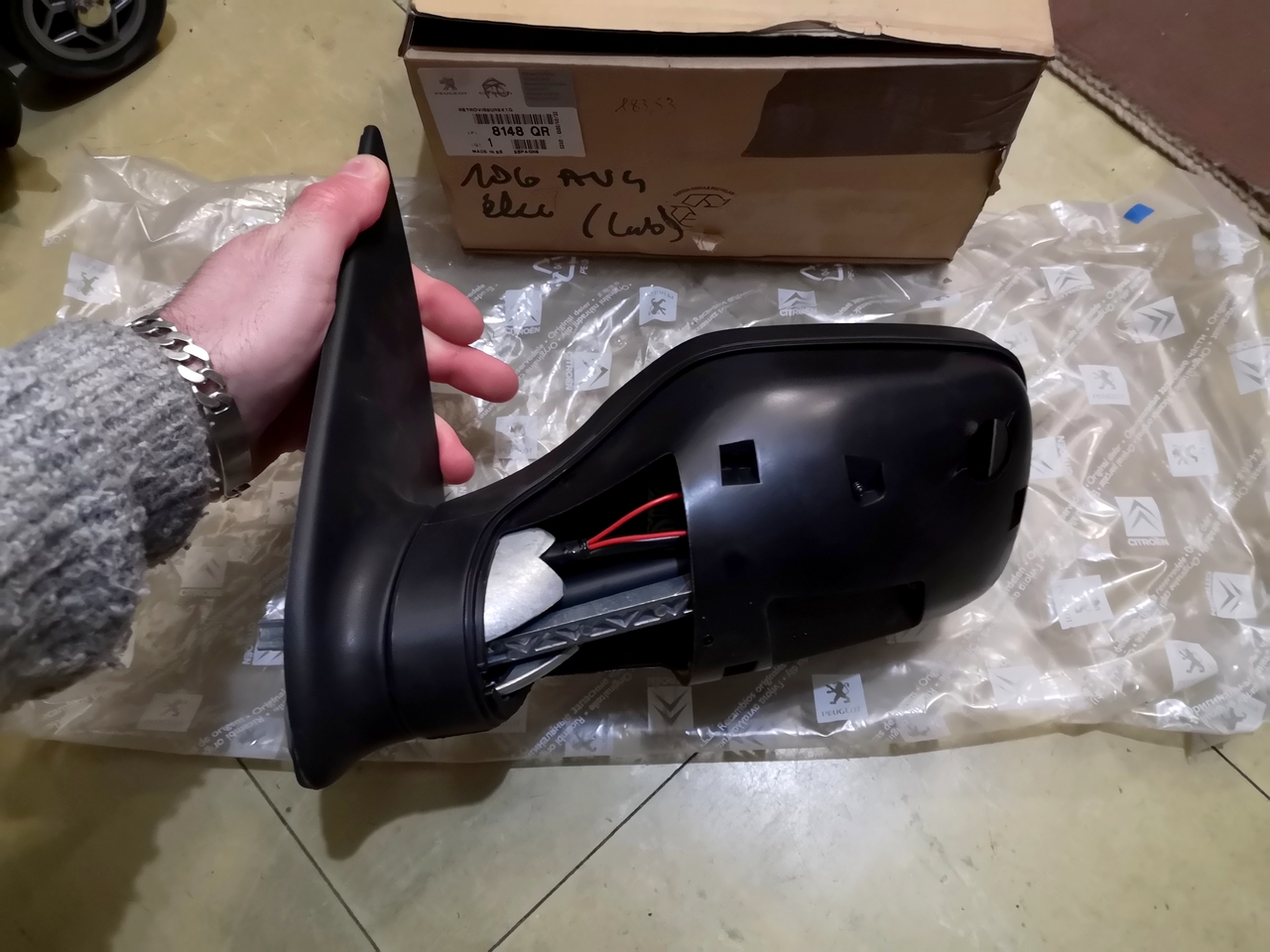

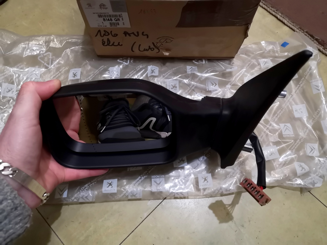

J'ai trouvé et acheter un rétro E-ED gauche conducteur neuf, origine Peugeot avec coque à peindre.
Celui qui me manquait donc.
Les coques G et D vont donc partir en peinture (blanc banquise S16 normalement)
A suivre.
La glace à le grand angle, comme il me semble la Cashmere phase 2.1 1997.
IMG_20240323_121307.jpg [ 490.35 Kio | Vu 5246 fois ]

La fuite d'eau c'est assez stoppé, bizarre :bvoyons:
Pourtant la pluie continu... un indice pour moi alors !?!?
Accumulation de poussière/ accumulation de particules / lichen, dans le trou de la fuite ???
L'éponge se remplit plus d'eau, elle est à 90% sèche, :

Le matos pour rajouter l'airbag conducteur et passager sur la XS.
A voir si le faisceau colle parfaitement.
Car ici, se matos est du L4 > 2000.
Avant toutes chose je devrai faire des comparaisons.
IMG_20240327_231159.jpg [ 1.2 Mio | Vu 5146 fois ]
Ici, l'antenne de la ET, qui ira sur la XS, c'est la même donc que la Cashmere phase 2.1 1997 (option catalogue).
IMG_20240327_231202.jpg [ 1.18 Mio | Vu 5145 fois ]

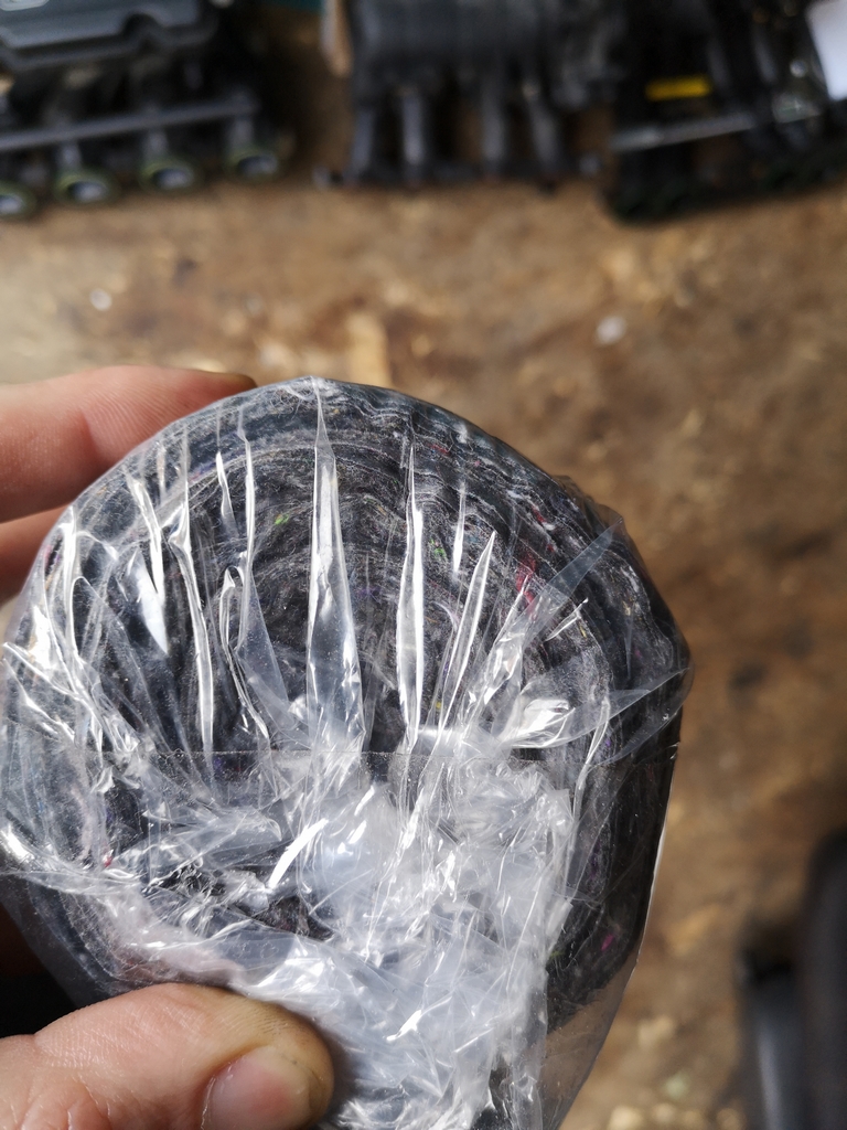

Ici en sac, la feutrine du dessous de moquette de la ET, qui ira remplacer la mienne côté conducteur,
qui avec le fuite est HS/ moisie:
IMG_20240328_010125.jpg [ 904.49 Kio | Vu 5145 fois ]

1er nettoyage extérieure et vitre depuis 10/12mois qu'elle est posé devant le garage ^^.
3h +/- de nettoyage.
IMG_20240408_202340.jpg [ 917.14 Kio | Vu 4986 fois ]
IMG_20240408_202350.jpg [ 1.59 Mio | Vu 4986 fois ]
IMG_20240408_202401.jpg [ 1.57 Mio | Vu 4986 fois ]
IMG_20240408_203746.jpg [ 1.5 Mio | Vu 4986 fois ]
Sa sèche, j'ai pas réussi à faire partir tous les points noir de lichens, mais bon bref.., :
IMG_20240408_203913.jpg [ 1.42 Mio | Vu 4986 fois ]
Je passe au nettoyage de l'intérieure pour retirer tout le moisi sur les plastiques et sur les sièges.
Puis je change la feutrine sous la moquette conducteur qui est pourrit par le moisi/ l'eau.
Je pense avoir localiser la fuite d'eau :D
Le karcher ma permis de voir que aucun joint fuit, donc c'est bien la jointure des deux
tôles au trou d'évacuation de la baie de pare brise côté conducteur qui est défectueuse !
Je vais remédier au soucis.

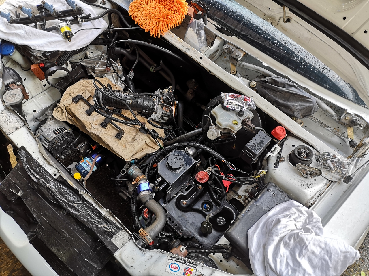

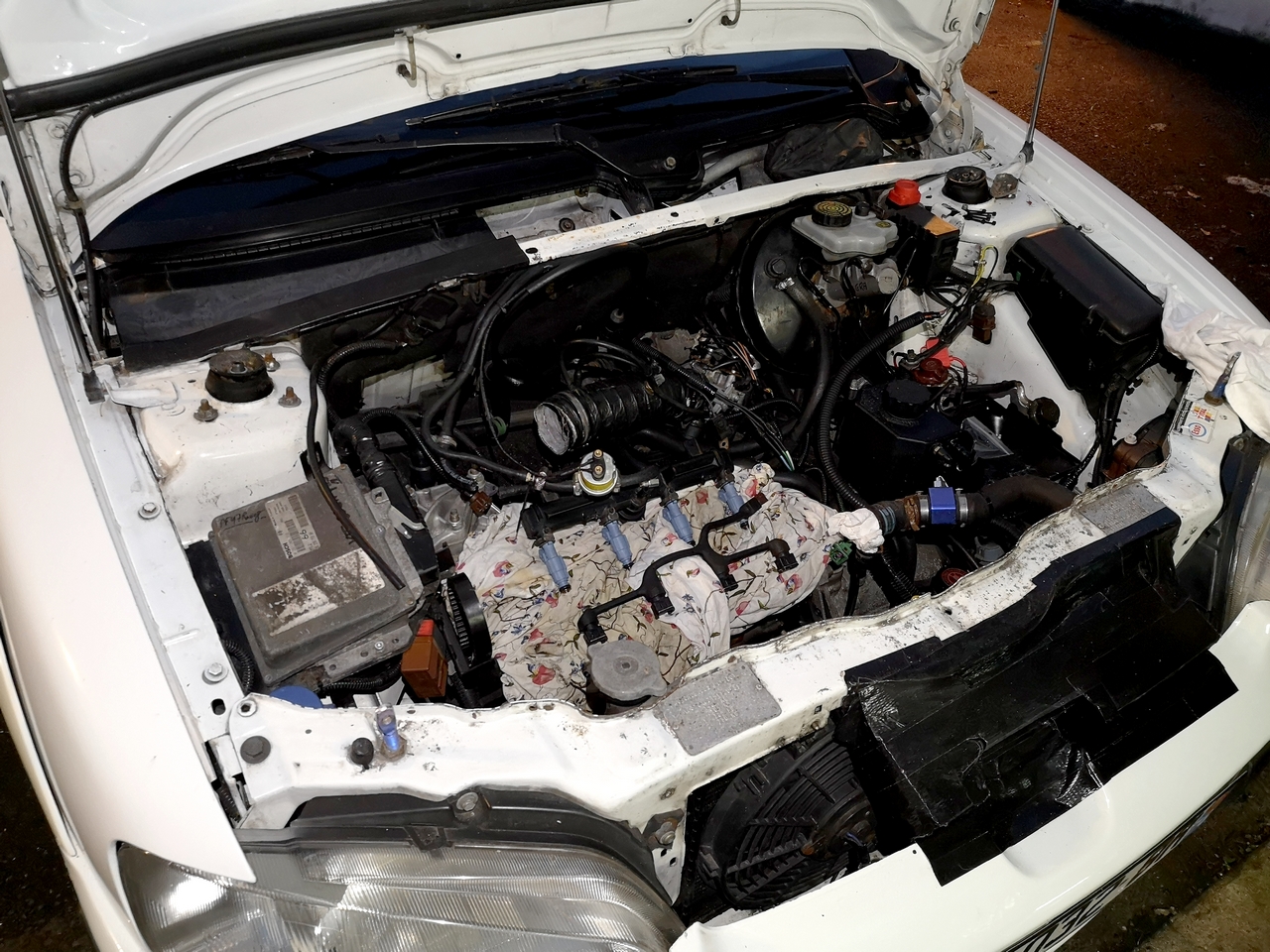

Nettoyage du compartiment moteur.
10/12mois âpres, plein de moisi, de salissures, de poussières, de mousses, de poils de chat
(qui est venu dans le compartiment moteur cet hiver squatter) sont présents,
et comme j'aime pas taffer dans la dégueulasserie, faut tout nettoyer.
Photo ici en cour de nettoyage:
IMG_20240409_172039.jpg [ 1.11 Mio | Vu 4972 fois ]
IMG_20240409_172053.jpg [ 1.17 Mio | Vu 4972 fois ]
Les cylindres sont rester sans rouilles, je l'ai avait huilé/ graisser et couvert.
IMG_20240409_173728.jpg [ 962.96 Kio | Vu 4972 fois ]
IMG_20240409_174036.jpg [ 681.03 Kio | Vu 4972 fois ]
Le fameux !
Ici en photo, le trou d’évacuation de l'eau de la baie de pare brise coté conducteur.
IMG_20240409_164623.jpg [ 399.67 Kio | Vu 4972 fois ]

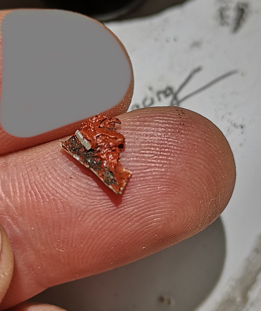

Ont peut voir que la colle de jointure rouge origine PSA qui se décompose et part.
IMG_20240410_232906.jpg [ 484.66 Kio | Vu 4959 fois ]
Le joint/ ou colle carrosserie d'étanchéité d’éléments de carrosserie lié, fait la jointure entre la baie
de pare brise et le passage de roue en dessous et voir aussi le plancher pavillon coté TDB.
D’où ma grosse fuite d'eau qui remplis l'emplacement pied conducteur (sous la
moquette) depuis quoi octobre 2023.... :? (si elle vient bien de là, se que je pense à 90%),
photo:
J'ai donc en 1er retirer les morceaux HS, puis j'ai souffler dedans à la soufflète à 7.5b,
puis j'ai nettoyé 20x l'endroit au gel savon, puis j'ai dégraisser 10x, bref...
J'ai ensuite mis la colle carrosserie,
photo:
IMG_20240409_202156.jpg [ 762.28 Kio | Vu 4972 fois ]

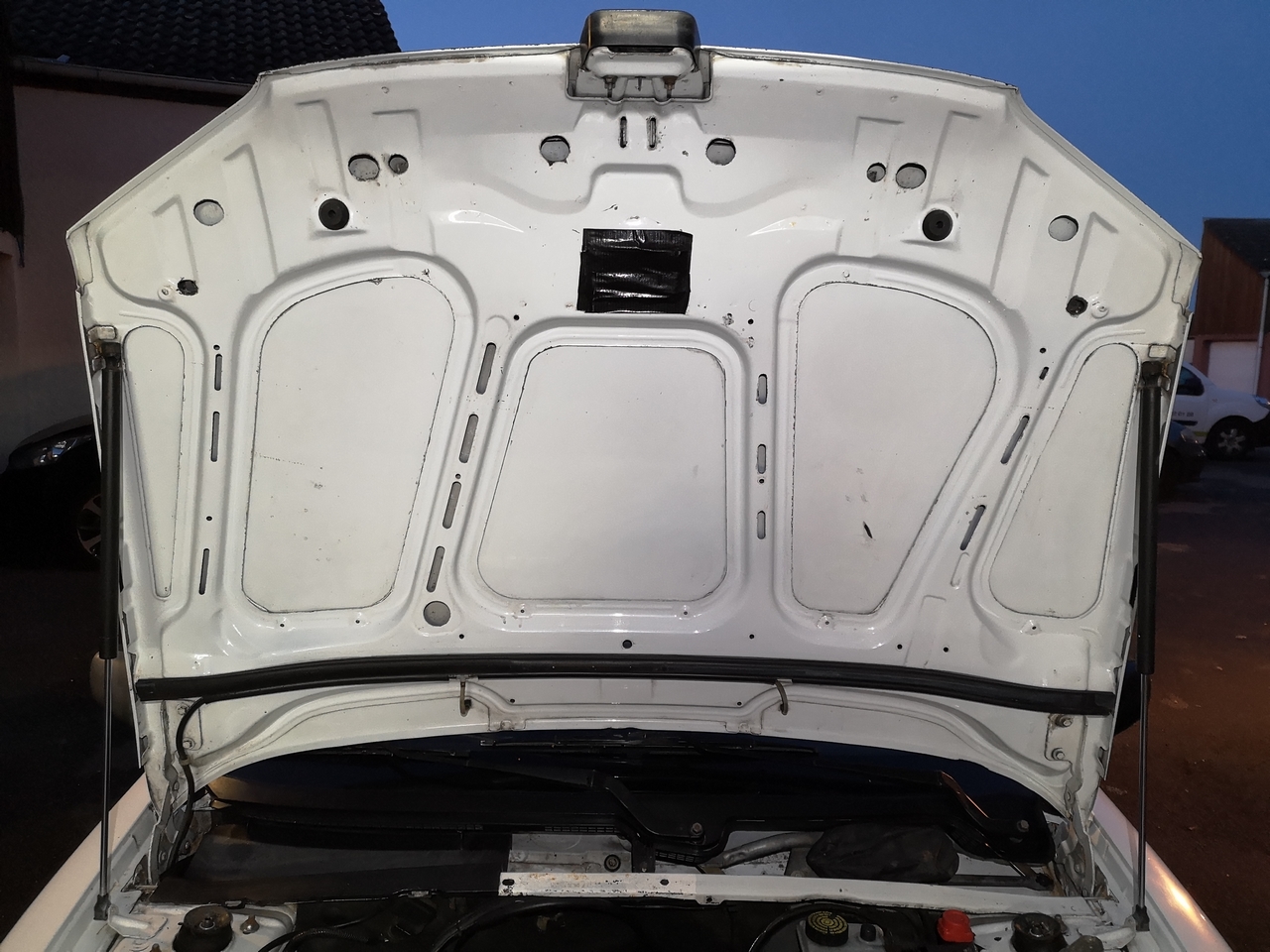

Nettoyage du dessous de capot:
IMG_20240409_205658.jpg [ 741.68 Kio | Vu 4971 fois ]

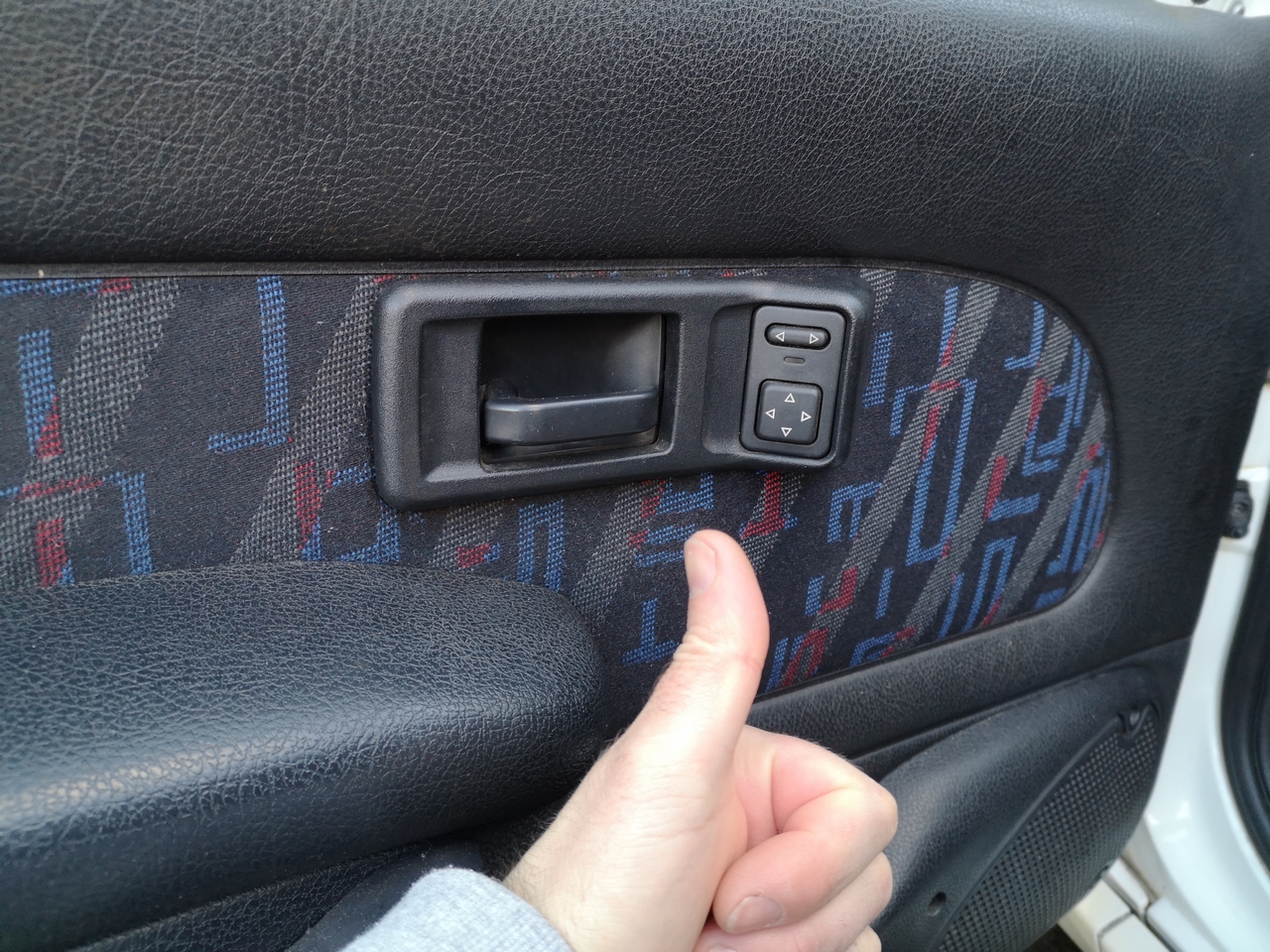

j'ai pus vérifier le fonctionnement des rétros électriques et électriques dégivrants:
Tout fonctionne, je suis trop content :loving: :loving:

IMG_20240409_220511.jpg [ 600.07 Kio | Vu 4971 fois ]
Nettoyage de la baie plastique de pare brise à la main, elle était pleine de terre collé et autres...
IMG_20240409_182643.jpg [ 1.54 Mio | Vu 4971 fois ]

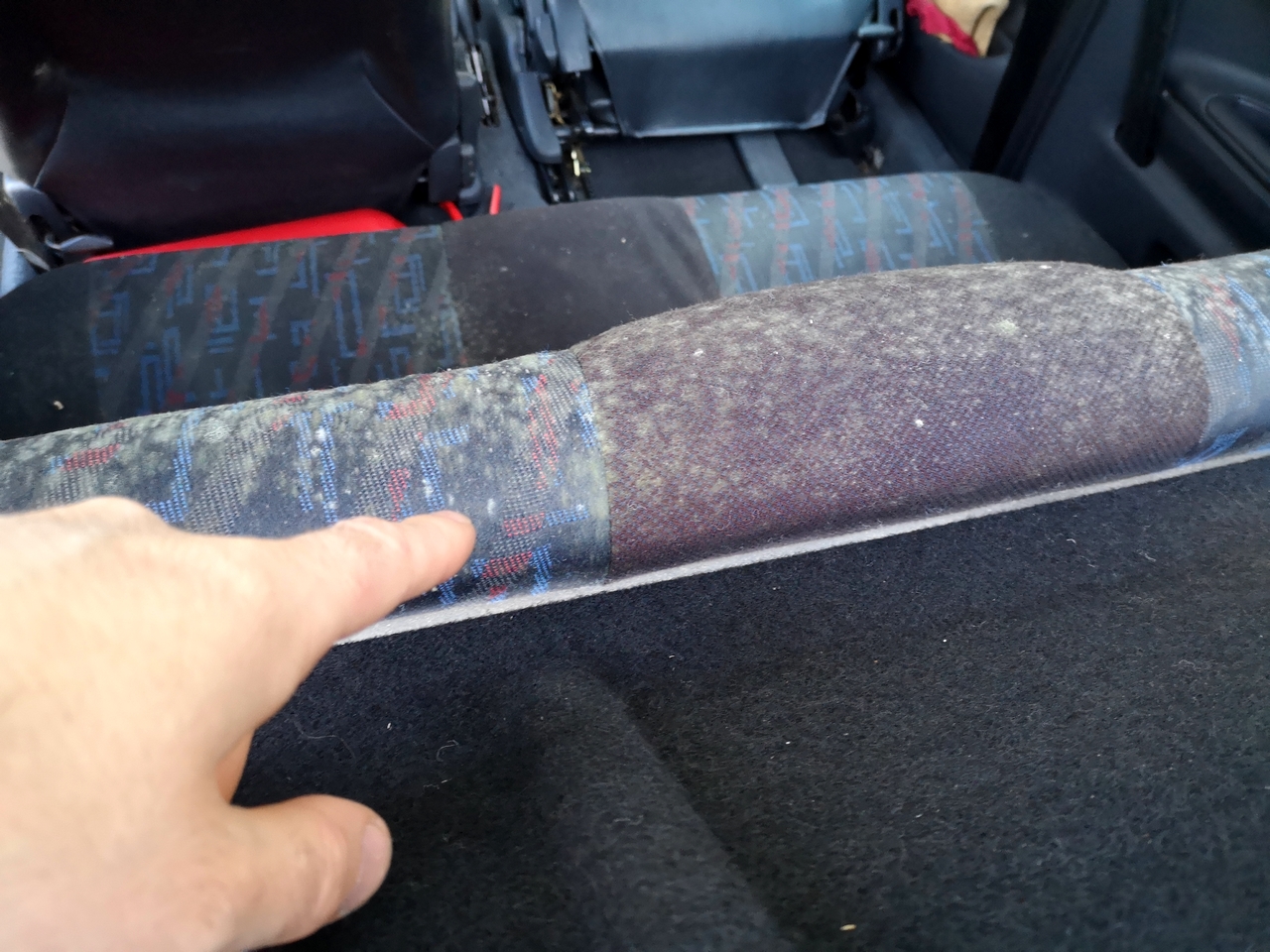

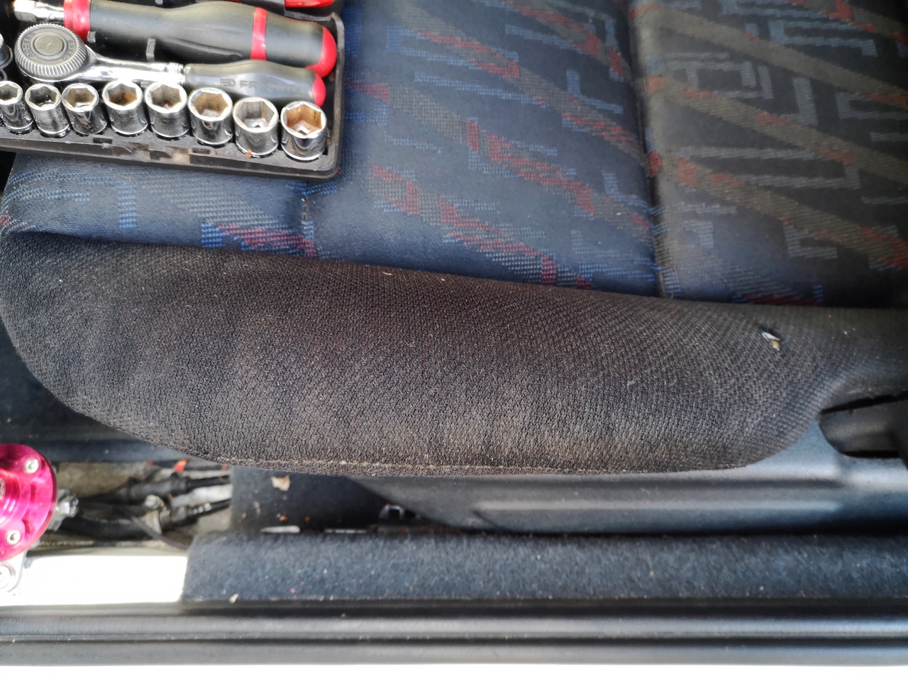

Concernant l’intérieure, son nettoyage se passe pas comme prévu:
> J'arrive pas à faire partir le moisie avec le produit Shine nettoyant tissu diluer et mon chiffon en frottant.
L'action mécanique à la main ne va pas:
j'enfonce la saleter dedans le tissu du siège et cela fait des taches et sa pue le produit avec le moisis....... :ouin:
Ici, sur cette photo, j'ai nettoyer comme dis au dessus, et résultat:
quedale, certe les chiffons cotons sont sale, mais la saleter s'enfonce dedans le tissu du siège.... :bbah:
IMG_20240409_191115.jpg [ 1001.03 Kio | Vu 4971 fois ]
Il me faudrait un éjecteur/extracteur de produit Karcher par exemple...
Et j'ai pas envie d’investir la dedans :bbah:
Donc,
je vais tout démonter, et passer mon intérieure (sièges/ banquette) au karcher mousse savon....
Pas le choix.
Donc du temps pour faire cela, et du temps pour faire sécher l’intérieure,
sa va être "la croix et la bannière" encore, car ont est pas en été.
Voyez le moisis:
IMG_20240409_191130.jpg [ 617.44 Kio | Vu 4971 fois ]
IMG_20240409_191144.jpg [ 1.14 Mio | Vu 4971 fois ]
IMG_20240409_191138.jpg [ 1.03 Mio | Vu 4971 fois ]

Changement du levier de vitesse, je met celui de la ET, au bout rond,
pour pouvoir mettre le pommeaux cuire neuf de l'aventure Peugeot de ET/S16.
IMG_20240411_010725.jpg [ 574.5 Kio | Vu 4958 fois ]
Le fameux:
IMG_20240411_020907.jpg [ 429.87 Kio | Vu 4958 fois ]

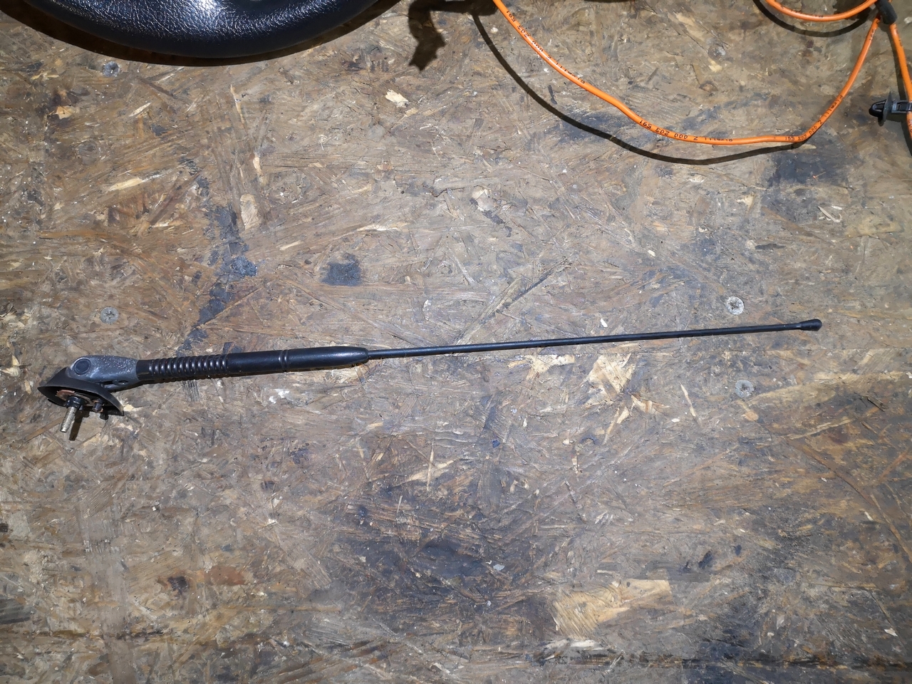

Changement de l'antenne d'origine, je met celle en option catalogue sur les Cashmere 1.6i 1997 phase 2.1.
Je démonte, ya de l'eau, classique (c'est pas la raison de ma fuite hein), maladie sur Saxo/ 106 et autres psa..
IMG_20240411_013250.jpg [ 568.55 Kio | Vu 4958 fois ]
IMG_20240411_013156.jpg [ 444.82 Kio | Vu 4958 fois ]
Après nettoyage, ont peut voir la peinture neuve de la caisse ici, avec du vernis ^^ très fin:
IMG_20240411_014455.jpg [ 546.51 Kio | Vu 4958 fois ]
Mise en place de la nouvelle, avec un paquet de joint patte Loctite
IMG_20240411_015403.jpg [ 562.6 Kio | Vu 4958 fois ]

Je découvre que en plus de la porte passager repeinte, j'ai aussi le hayon..
J'avais jamais vraiment fait gaff :?
(Repeint avec la mauvaise teinte).
Voyez:
IMG_20240426_180524.jpg [ 483.54 Kio | Vu 4840 fois ]
IMG_20240426_180530.jpg [ 595.82 Kio | Vu 4840 fois ]
IMG_20240426_180536.jpg [ 450.82 Kio | Vu 4840 fois ]

La feutrine HS sous la moquette :
IMG_20240520_175712.jpg [ 614.31 Kio | Vu 4139 fois ]
IMG_20240520_175729.jpg [ 574.67 Kio | Vu 4139 fois ]
IMG_20240520_175733.jpg [ 600.59 Kio | Vu 4139 fois ]

Suite XS, 24/05/2024
Le démontage de l’intérieure se poursuit pour retirer la feutrine sous moquette HS/ moisi , :
IMG_20240524_160731.jpg [ 898.14 Kio | Vu 4083 fois ]
Coup d'aspi sur la moquette au passage
IMG_20240524_171015.jpg [ 945.29 Kio | Vu 4083 fois ]
Comme montrer au dessus, la partie conducteur est morte de chez morte
IMG_20240524_184646.jpg [ 991.55 Kio | Vu 4083 fois ]
Puis finalement idem celle côté passager, je la dégage.
IMG_20240524_184850.jpg [ 875.19 Kio | Vu 4083 fois ]
IMG_20240524_185015.jpg [ 964.22 Kio | Vu 4083 fois ]
L'endroit de passages des durites de carburant commence à rouler (maladie),
c'est le bon moment de nettoyer et graisser ça
IMG_20240524_184654.jpg [ 874.93 Kio | Vu 4083 fois ]

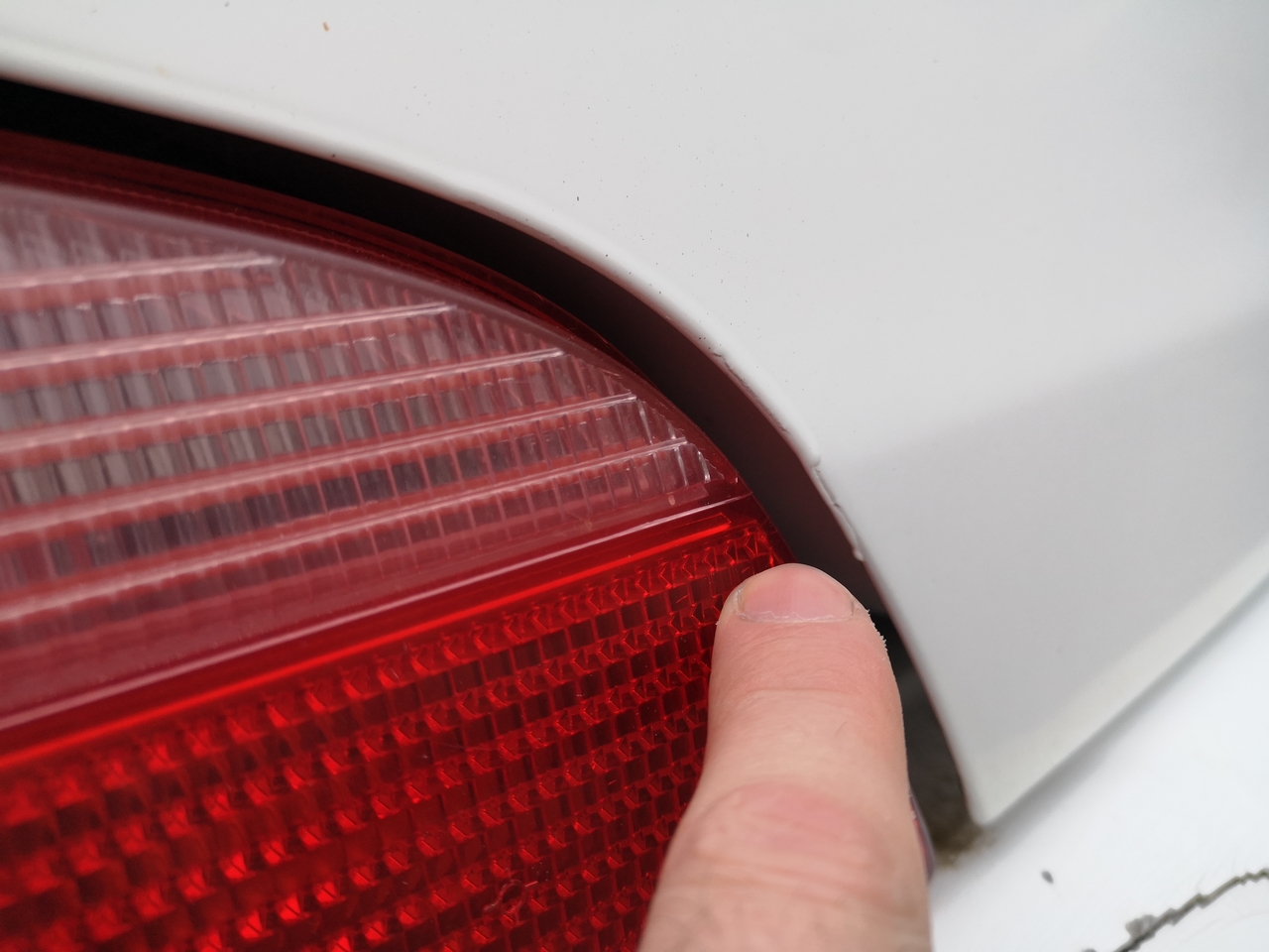

Idem de l'autre côté, de la flotte des anciens joint de custode qui fuyaient à couler ici
(joint de custode qui fuit avec le temps et leurs rétractassions = maladie..), voyez :
IMG_20240524_184840.jpg [ 833.03 Kio | Vu 4083 fois ]
Nettoyage générale:
IMG_20240524_195006.jpg [ 1022.56 Kio | Vu 4083 fois ]
IMG_20240524_214349.jpg [ 966.29 Kio | Vu 4083 fois ]
J'ai retirer de la garniture du plancher pavillon habitacle, car remplit de flotte et moisie.
Je remettrai un morceau d'une que j'ai en rab (et que j'avais pas jeter tient donc !)
D’ailleurs la fuite vient bien du bout de mon doigt, du haut, donc à 90% s'était le troue d'évacuation de la baie de pare brise, voyez :
IMG_20240524_214451.jpg [ 930.14 Kio | Vu 4083 fois ]
IMG_20240524_202750.jpg [ 1.44 Mio | Vu 4083 fois ]
Au passage,
j'ai trouver mon clapet anti-retour, il est donc HS, c'est pour cela que ma pression en rampe retombe
dans le circuit j'avais remarquer ya 3/4 ans, enfin je sais même plus.... le timing :dentier:
IMG_20240524_160810.jpg [ 758.27 Kio | Vu 4083 fois ]

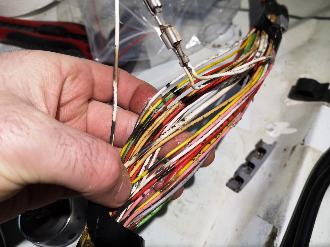

Ya de l'eau dans le faisceau habitacle qui va vers l’arrière, faut tout je sèche.
Y comprit dans les boites grise de duplication.
IMG_20240524_214413.jpg [ 817.94 Kio | Vu 4083 fois ]
IMG_20240524_214419.jpg [ 686.18 Kio | Vu 4083 fois ]

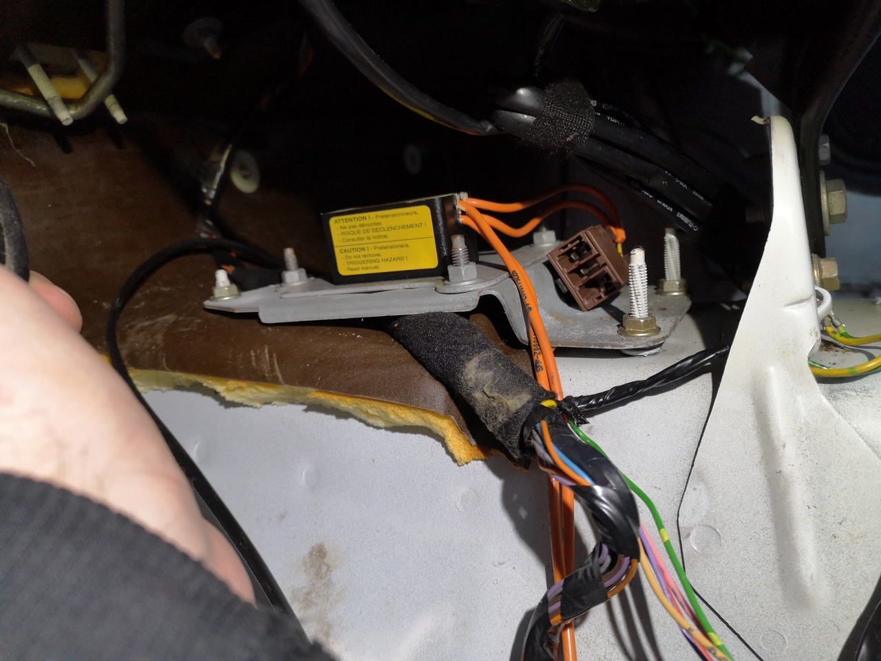

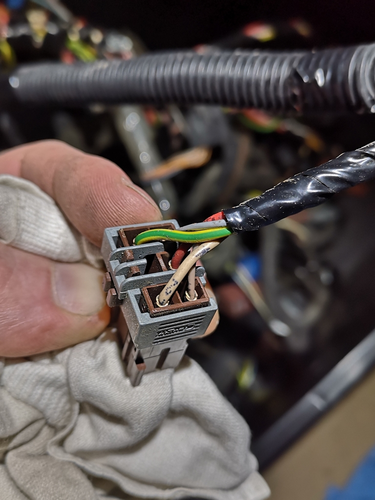

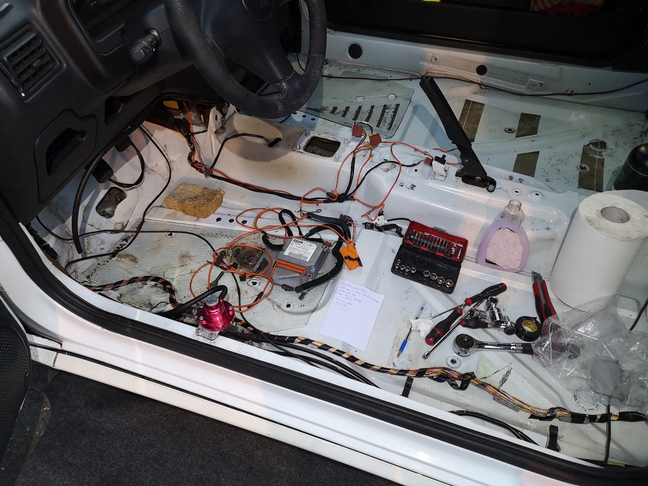

Concernant les airbags, ça va être le moment puisque je redémonte tout.
IMG_20240524_212945.jpg [ 837.2 Kio | Vu 4083 fois ]
Entre l'arriver faisceau de mon ancienne 106 ET, et mon actuel, très peu de différence ! mise à
part la couleur de certain fil.
Il va donc falloir que je ressorte le faisceau de la Cashmere 1997 que j'avais récuperer en casse,
pour comparer aussi voir.
Le faisceau de la ET étant un faisceau de TDB de 2002 et non 1997.
Si jamais c'est idem où va quoi et quoi va où, alors ..... :)
Feux vert ! :D
Je me rajoute encore 2 option sur ma XS :)
J'ai donc le pré-cablage sur ma XS pour l'airbag conducteur et passager :D

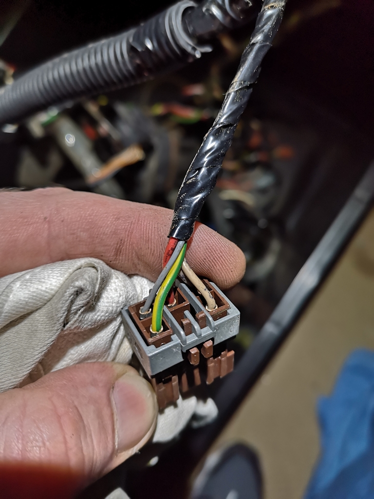

Ici la prise de la ET :
IMG_20240524_205932.jpg [ 444.36 Kio | Vu 4083 fois ]
IMG_20240524_205955.jpg [ 422.75 Kio | Vu 4083 fois ]
Ici la prise de ma XS:
IMG_20240524_204027.jpg [ 482.75 Kio | Vu 4083 fois ]

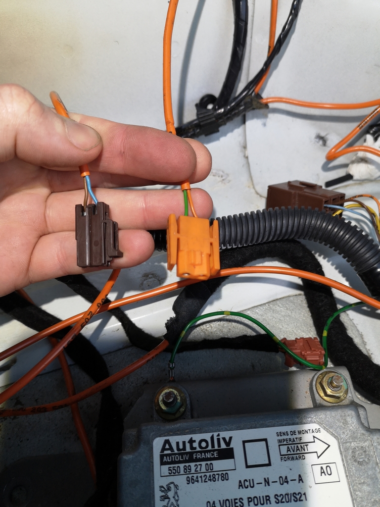

Par contre,
le matos de mon ancienne 106 ET, pour rajouter c'est deux airbag étant du matos de 2002,
les connectiques pour les sièges sont pas idem à celles de 1996/1997/1998....
Bon âpres, ça c'est pas grave, je peut récuperer des connectiques en casse...
Voir le faisceau airbag complet de 1997 (l'adéquate d'usine), mais à 90% se faisceau (de 1997) aura
que la gestion de l'airbag conducteur, et non celle du passager, donc.. :?
Voyez:
IMG_20240524_212924.jpg [ 561.97 Kio | Vu 4083 fois ]
A suivre.

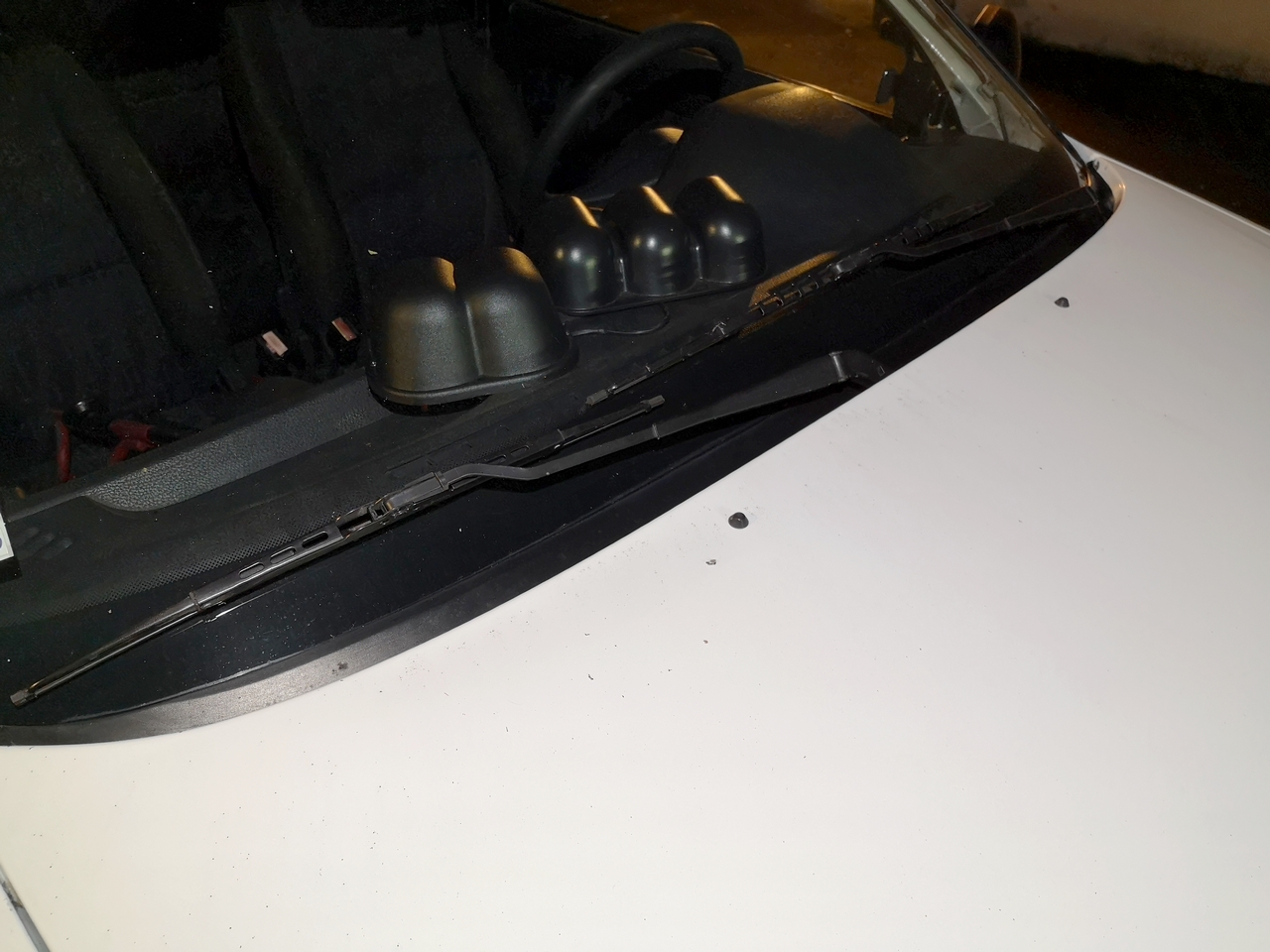

J'ai remarquer que côté gauche passager, le trou d'évacuation de la baie de pare brise est pas en bon état aussi...
La colle carrosserie se barre avec l'age...
Voyez :
IMG_20240525_200043.jpg [ 631.16 Kio | Vu 4027 fois ]
J'ai donc tout nettoyer/ dégraisser pendant 30min, et j'ai blindé de colle carrosserie, 1er couche :
IMG_20240525_203557.jpg [ 585.41 Kio | Vu 4042 fois ]
Deuxième couche en haut, et deuxième couche en-dessous, j'ai blindé volontairement si jamais
sa bouge dans le temps, je veut pas de nouveau des fuites, ça ma assez souler le cerveau..... ,
La couleur de cette colle est quasi idem à l'origine usine pour ceux que cela "choqueraient",
et celle bien de la colle carrosserie d'étanchéité d’élément lié de carrosserie, :
IMG_20240525_220828.jpg [ 484.87 Kio | Vu 4042 fois ]
IMG_20240525_221054.jpg [ 524.46 Kio | Vu 4042 fois ]
Pour l’intérieure, j'ai un ancien rouleaux de feutrine, qui pourra éventuellement faire l'affaire sous la moquette.
A voir par la suite, se que je décide d'utiliser comme type de feutrine.

Suite XS, 27/05/2024

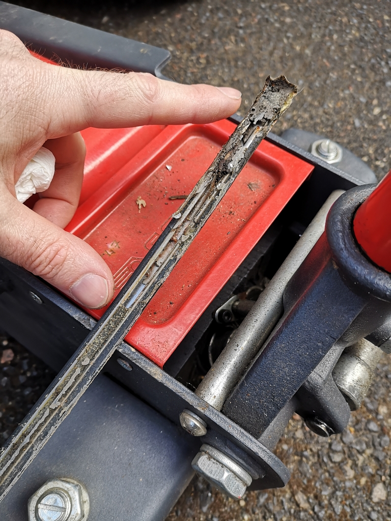

Je me suis penché sur les baguettes de toit, car à l'intérieure j'ai une fuite en haut, coté droit passager.
IMG_20240526_170442.jpg [ 470.95 Kio | Vu 4037 fois ]
IMG_20240526_170540.jpg [ 684.9 Kio | Vu 4037 fois ]
Soit l'étanchéité entre les élément lié va plus, soit la colle de PB fuit,
voyez l'endroit ici zoomé :
IMG_20240526_170550.jpg [ 651.35 Kio | Vu 4037 fois ]
Voyez la goutte d'eau au bout de mon doigt encore présente
IMG_20240526_170828.jpg [ 720.9 Kio | Vu 4037 fois ]
J'ai nettoyé et rajouter de la colle carrosserie noir (à défaut d'avoir en stock de la colle à PB qui
met d'aucune utilité personnelle..).
Et au passage j'ai fait tout la longueur, comme cela, ... plus de fuite par le haut du PB.
Voyez :
IMG_20240526_183605.jpg [ 773.26 Kio | Vu 4037 fois ]
IMG_20240526_183618.jpg [ 720.11 Kio | Vu 4037 fois ]
IMG_20240526_183625.jpg [ 612.36 Kio | Vu 4037 fois ]
IMG_20240526_183641.jpg [ 745.67 Kio | Vu 4037 fois ]
En photo ici, la baguette droite passager retiré :
IMG_20240526_161906.jpg [ 470.5 Kio | Vu 4037 fois ]
Ici, ont peut voir que l'ancien proprio à coller le bout de la baguette (et la longueur complète aussi....),
je me souviens qu'il m'avait dit fin 2018 que s'était ""parce qu'il y a une fuite""
Et donc selon lui, d'y avoir mis de la Loctite cela avait résolut la fuite..... [icon_rolleyes.gif]
Sa 106 XS était une "voiture bus" pour lui, faut pas s'étonner donc... ,
pour rappel, il m'avait laisser rentrer de l'aglo de Angers(49) jusqu’à Cergy (95) avec 500/750ml d'huile
moteur j'avais remarquer à la vidange le lendemain [icon_rolleyes.gif]
Il m'avait pourtant dis ""j'ai fait les niveaux"".... mitonnage ou planage bref... [icon_rolleyes.gif]
Voyez le restant de colle :
IMG_20240526_161608.jpg [ 712.14 Kio | Vu 4037 fois ]
J'ai aussi retirer le joint de PB de chaque côté, pour vérifier son état, et se qui se trouve en dessous.
J'ai tout nettoyer au passage, toutes la terre, les mousses, les fluides pâteux/visqueux, etc....
Une bonne heure de nettoyage minutieuse.
J'ai aussi nettoyer le joint en lui même sur toutes ses faces (un bon 30min par coté..).
Je lui est redonner une seconde jeunesse !
IMG_20240526_161853.jpg [ 454.07 Kio | Vu 4037 fois ]
J'ai remplacer mes baguettes de toit par d'ancienne baguette que j'avais en stock,
Plus récente et plus propre.
Je les ai tout de même bien nettoyer les deux nouvelle, à la brosse à dent et savon pendant 1h.
Comme cela, ça répare clean.
IMG_20240526_185738.jpg [ 925.77 Kio | Vu 4037 fois ]
Gros nettoyage des joints du haut des portières, ils étaient remplis de terre et de mousse verte/ lichen.
IMG_20240526_195632.jpg [ 595.46 Kio | Vu 4037 fois ]
Depuis,
avec les pluies tout les jours, je constate, comme j'ai plus rien au toit depuis Juillet 2022, que plus rien fuit :)
C'est sec, aucune humidité :)
