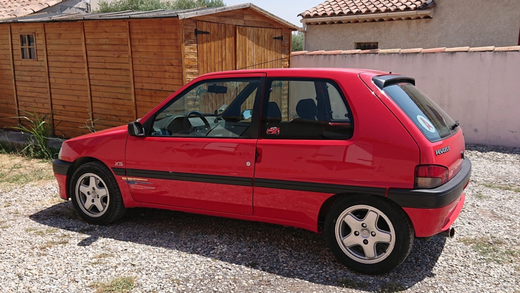

Voici la 106 XS 1600 de 1995 que j'ai achetée pour la conduite accompagnée de mon fils (pour l'anectode, ma femme avait la même en blanc et mon père la même en rouge Lucifer lorsque mon fils est né! :dentier: )
Les photos le jour de l'achat:
Puis après la pose des 4 jantes alu "option d'époque" que m'a donné un ami:
...et de ses petites évolutions avec les montages peu de temps après l'achat...

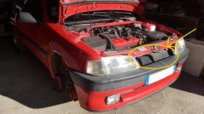

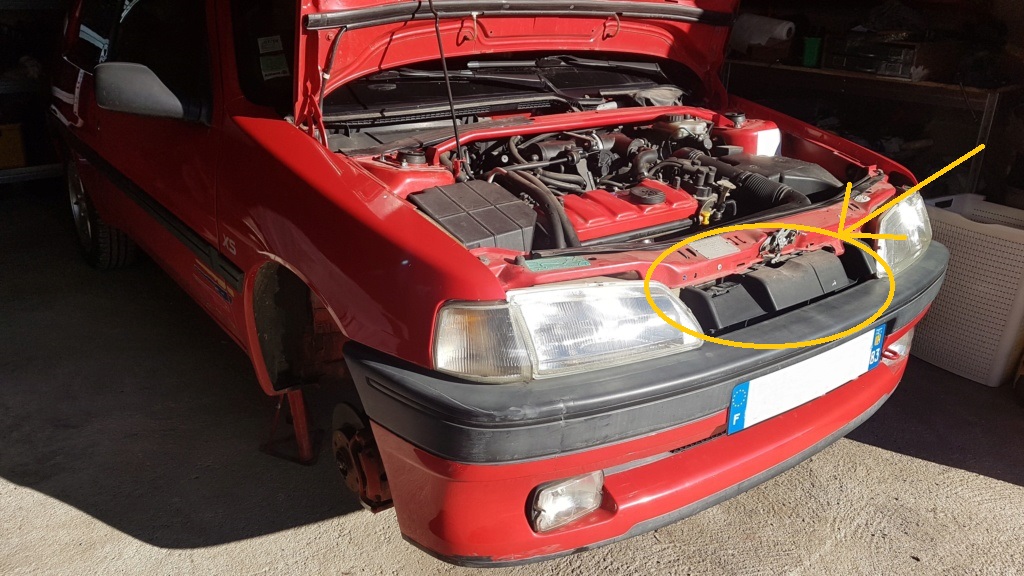

Intéressant sa (entourer en photo) tu as trouver sa ou ?
sa vient des 1.3l rallye sa pour leurs boite a air ! et c'est point d'origine sur xs 1.6l (sauf étrangère peut-être)
c'est introuvable ^^ pire que les cache de AB rallye du pc de xsi
C'est d'origine sur les versions climatisées! :bien:

J'ai jamais vue sa sur les version clim phase 1 en casse, petit ou grand radia, idem
une que j'ai eu full stock,
Elles ont un autre radiateur qui est avec un ventilateur a guide intégrer,et le plus puissant de tout les ventilateur
c'est bizarre, j'ai tjr vue que les 1.3l rallye avec sa :bvoyons:

Une XSI 1600 climatisée trouvée sur le forum 106 Rallye:

Hier matin, montage "à blanc" du kit d'admission dynamique qui dormait dans le garage depuis un moment:
Il reste donc à remonter le couvercle de thermostat dès réception, purger le circuit et ça devrait tourner! [icon_rolleyes.gif]
