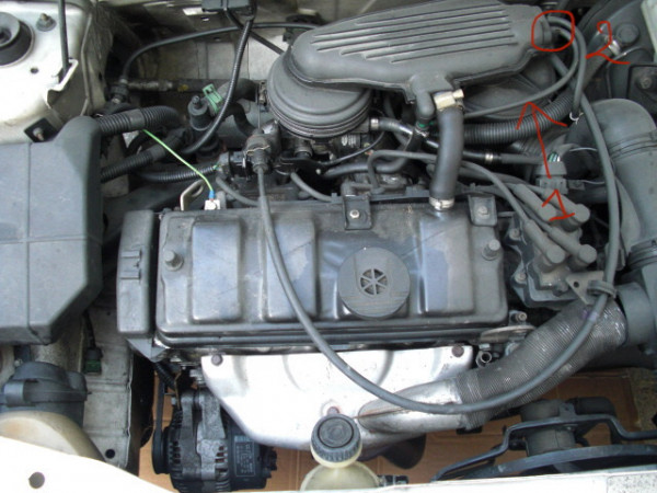

Ok déjà on est d'accord qu'elle "rame" alors j'ai peut être remarqué qqch d'étrange j'ai l'impression que j'ai une prise d'air en actionnant le papillon, plus elle monte dans les tours plus le "sifflement" s'amplifie. Le soucis c'est que je n'arrive vraiment pas à déterminer précisément quelle durite siffle, en tout cas ça vient soit du monopoint soit de la coiffe au dessus au niveau des 2 raccords a droite, avez vous deja eu ce genre de panne ? Et est ce que cela peut me faire autant ramer ?
