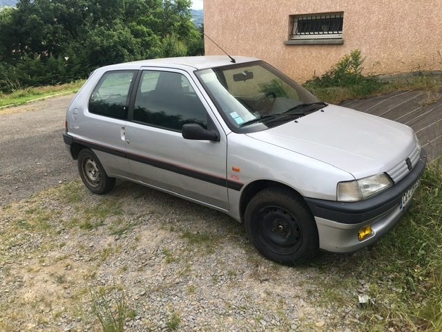

Salut à tous, je suis nouveau sur le forum et possesseur d'une petite 106 xs de 95, ma première voiture :D
C'est un 1400cm3 tu3 Kdx en injection monopoint.
Voici la bête:
E119B197-F816-44AC-8342-38DF94D3549A.jpeg [ 104.69 Kio | Vu 12094 fois ]
ADC233C9-9366-413B-B0AA-F4548DF5345A.jpeg [ 111.58 Kio | Vu 12092 fois ]
22805531-663A-44E7-BF16-A4B630DB1E1B.jpeg [ 150.35 Kio | Vu 12094 fois ]
7CA42715-BC1D-4BEB-9E5E-76087697215F.jpeg [ 136.68 Kio | Vu 12092 fois ]
Voilà, si vous avez des questions n'hésitez pas. :jap:
