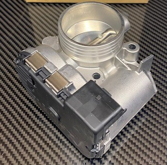

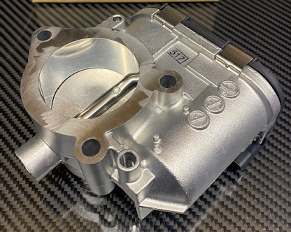

jammaster a écrit:
et n'oubliont pas que le mono-pap revient face aux injection "pap" et ce n'est plus rare de voir des C2 mono pap 1600 @ + de 180CV.
C2 R2/ R2max, mono pap 180-190ch 16S.
Pap de petite section
Boitier papillon motorisé C2 R2 et R2 MAX.png [ 218.25 Kio | Vu 1989 fois ]
Boitier papillon motorisé C2 R2 et R2 MAX ,2.png [ 272.15 Kio | Vu 1989 fois ]
