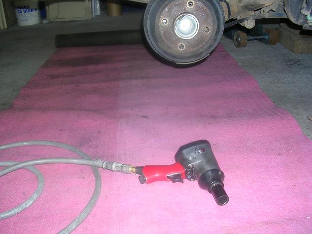

Ensuite avec l'aide de ma péteuse j'ai enlevé les roues.
Vous remarquerez sur la photo le petit bout de moquette que j'ai glissé en dessous la voiture pour protéger mon petit fessier :D
Commentaire: péteuse
peteuse.JPG [ 43.09 Kio | Vu 890 fois ]

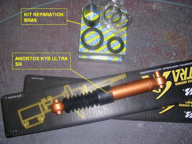

Voici les pièces nécessaires:
Commentaire: Amortos + kit réparation bras
Matos.JPG [ 69.07 Kio | Vu 884 fois ]
