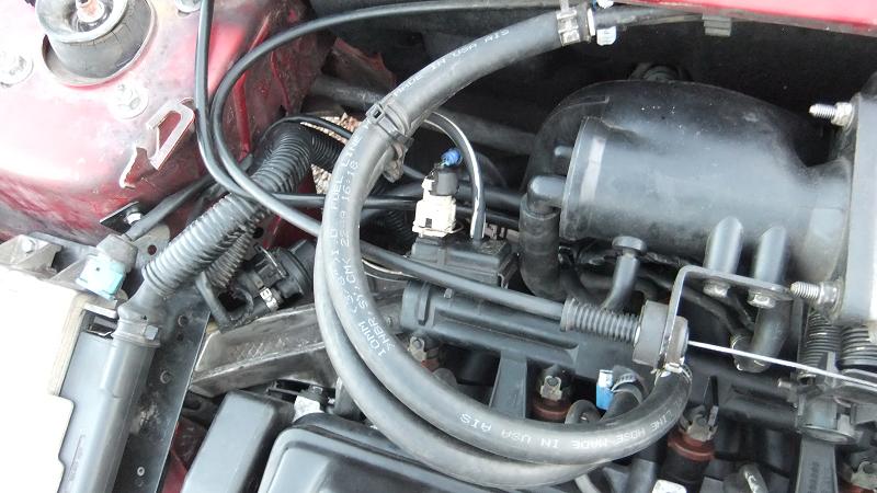

bon après quelque essai cette am, un peu de changement, elle a réussi a rouler mais alors...
ce qui m'étonne c'est qu'après avoir débrancher ces éléments 1 après l'autre (actuateur, sonde lambda, sonde a eau, capt de pression absolue, et le moteur pas a pas en foto si dessous) aucune évolution. le moteur en est au stade, presque pas de ralenti, il cale mais il tiens dans les tours et a moins de trous a partir de 3000 tours suite a une durite de dépression bouchée, celle brancher sur cette pieces, dont je connais pas le nom
ensuite le capteur de pression absolu c'est bien ca?

Pour le capteur de pression, c'est bien ça.
Pour la rampe au-dessus, c'est l'électrovanne de canister. Perso, je l'ai viré et bouché et je n'ai aucun soucis avec (ou sans ;) ).
Ce n'est pas cette rampe qui te cause le plus de soucis.
Vu l'état de tes prises, vérifie tout ton faisceau.

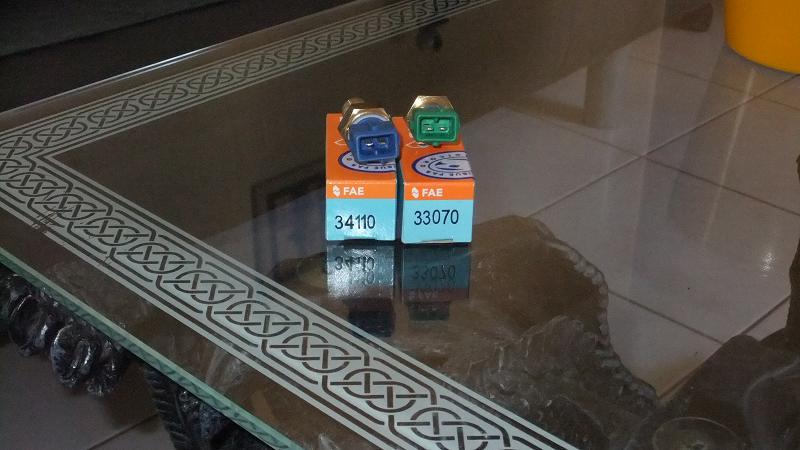

j'ai quand meme commander les deux sonde température d'eau que je recoit demain, ca feras pas de mal.

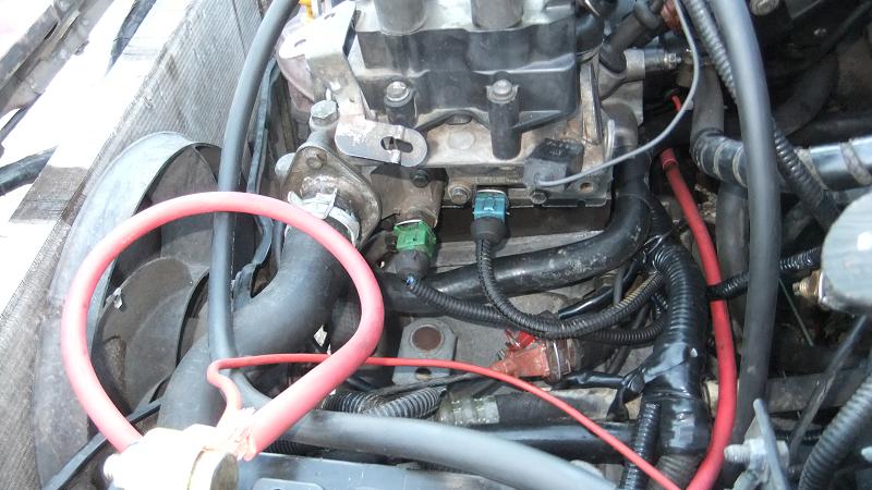

bon ce soir je change mes sondes, juste pour être sur
c'est bien la sonde bleu qui donne la température au calculo?
celle qui se connecte a la fiche bleu donc

La bleue est celle pour le combiné, elle est dans un trou borgne.
La verte est pour le calculo mais elle est en contact direct avec le liquide (purge obligatoire derrière).
Mon jouet :inlove:
