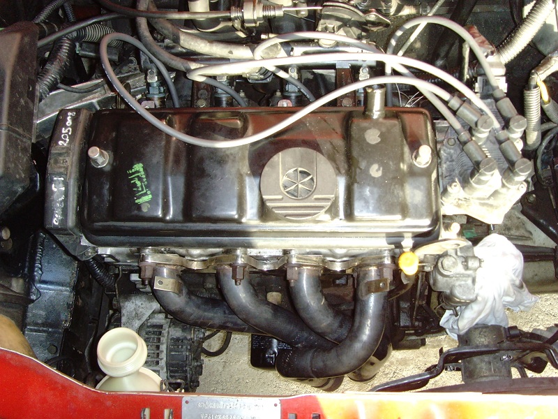

Salut les amis ya du neuf sayé elle a demaré :mrgreen: elle claque un peu mais g pas encore reglé mes culbuteurs :nana: sinon j'attend encore ma durite d'eau superieur et les sondes je compte refaire mon carter d'huile sa suinte un peu :bbah: mon radiateur et posé et fixé ainssi que le ventilo j'ai fabriqué une patte maison pour le prolongement sa fe economisé des sous :bignou: pour les stickers du forum un faisceau d'allumage et un reniflar pour le cache culbuteur.Le collecteur 4|2|1 que kid ma vendu est monté nickel sa chante bien avec la omp mais ayant pas de bande thermique sous la main bah il est pas momifié :nana: je sais sa chauffe :bbah: .
Voila pour le moment j'espere qu'elle sera prete pour au moin aller a clastre mais pas y roulé ;)
Commentaire: un faisceau test de 205 mille fois trop long mais bon le beru que j'ai pris est pas le bon.
