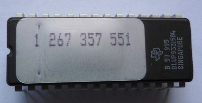

Prend une photo de la puce quelqu'un pourra surment te le dire

De mémoire il y a écrit "Philipines" sur les puces d'origines ;)
 Sujet du message: Re: [Darkvins] 106 XSI 1400
MessagePosté: Dimanche 22 Avril 2012 17:14
La memoire d'origine a une etiquette argentée avec la reference 1267356690
pour une XSI cata.
La modification d'un seul octet dans la memoire allume le voyant de defaut calculateur.
On peut l'eteindre après modifications pour avoir un fonctionnement normal du voyant.

Ok merci a vous, je sais donc que ça vient de la, ma so6 va bien. :D
