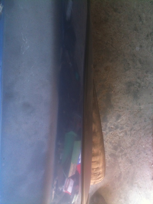

Ce matin, déjà bien plus dégoûté qu'hier, je vais la voir vite fait ! Donc a vue d'oeil, il y a quand même la biellette de direction, le bras de crémaillère de tordu. Je me demande si la tige d'amortisseur n'est pas morte aussi (je le verrai qu'au démontage, mais ça me fait bien flipper) et le train a plié un petit peu, le pneu qui est mort dans le choc donc 2 R1R a changer.
La caisse n'a pas l'air d'avoir bougée car les ouvrants n'ont pas de jeu, la roue n'a pas l'air reculée, mais bon ...
La sortie du 22 avril est plus que compromise :(
Une photo de la biellette ou l'on voit aussi le bras qui a morflé !
Et la roue avec le volant droit :
