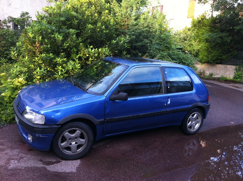

bonjour je me présent je m'appelle theo j'ai vingt ans je viens d'avoir mon permis .
et j'ai acheter ma premier voiture ils a deux semaine une 106 xsi de 1993 bleu Miami 1.4l .
IMG_0481.JPG [ 268.77 Kio | Vu 2812 fois ]
IMG_0480.JPG [ 259.23 Kio | Vu 2812 fois ]
comme vous pouvez le voir il y as quelque travaux :D

D'ici elle a l'air bien, il y a quoi comme petits travaux ?

Ails porte les deux pare choc . Lle kit extention . Les bras avant . Le moteur va bien mais a froid il peterade est cale . Je ces pas encore pk le default calculateur est le 52.

As tu des photos du compartiment moteur? Pour ton code défault, ça peu venir de la sonde d'air!
Voir photo
En meme temps, profites en, pour nettoyer ton boitier papillon et l'actuateur de ralenti!
Voici le tuto viewtopic.php?t=1305
Bon courage :jap:

Le code 52 c'est le defaut regulation richesse (sonde lambda) entrée d'air ou fuite à l'échappement ou la tension batterie .Donc 3 verifs à faire.

Ailes portes et pare chocs je comprends, mais il a quoi ton kit extension, peut être un problème sur le côté qu'on voit pas sur les photos?
Sinon moi elle pétaradait à peine mais pas forcément à froid à cause d'une fuite à l'échappement, mais c'était léger et il n'y avait pas de calage moteur.
Sinon +1 avec les vérifs que préconise tout les autres ;)

elle a 194000 km la caisse est 131000 le moteur dapres lancien proprio .
pour le kit d'extention est les parchocs j'ai des vis est des rivets un peut partout pour les tenir :?
