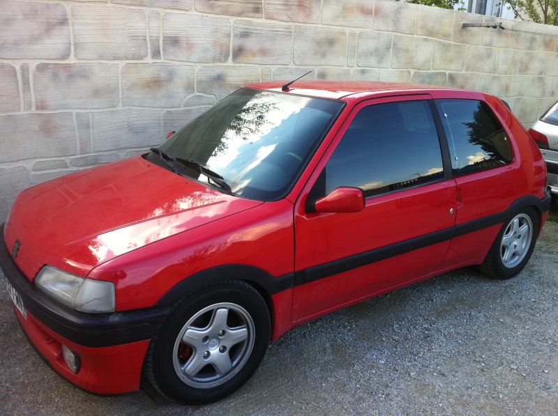

vraiment :loving: la petite rouge :D ! Un poil basse de l'arrière je trouve, mais propre :kakashi:

merci :D il y a pas mal de carrosserie mais ca ne ce voie pas sur les photo ;)

Elle est propre cette VL, ça rend super bien ce rouge :kakashi:
C'est des jantes de 205 GTi tes 15" ?

Oui romu85 se sont des jante de 205 gti 1l9
