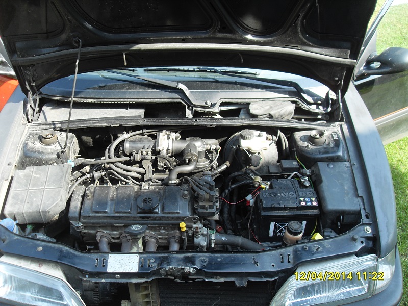

et une du moteur
:nana: :nana: :nana: :nana: :nana:
la y a des chose a revoir :buzz: :buzz: :buzz: :buzz: :buzz:

voila sa fait une semaine qu elle est a la maison et deja sur cale
1.6 avec radiateur de 1.0 non attacher , resultat le collecteur 421 acier a fondue le bocal du radiateur
donc se week end un peut de modif sur la voiture , au programe
- entamer le vidage de la voiture ( avec les siege bacquet fixe pas facile de monter derriere )
- modifier les encrage des harnais par du plus serieux et propre ( d ailleur si certain aurais un ou deux oeillet de fixation qui ne serve pas j ai peur qu il m en manque )
- deplacer la batterie du moteur
- monter radiateur ventilateur et bocal de 106 diesel
- deplacement du calculateur moteur
- eliminer les fils qui se promene dans le moteur

bon ba se week end sa a pas trop mal avancer ( malgret 2 ou 3 petit detail )
circuit de refroidisement coriger et poser ( excepter le raccord de la durite sur la pompe a eau )
