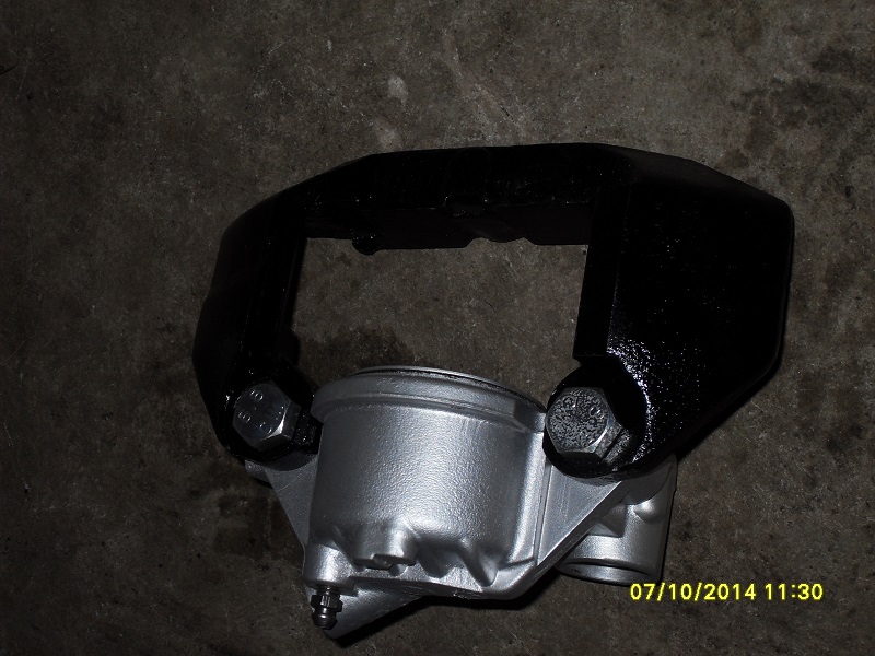

se matin , recuperation du kit silenbloc de barre stab , commande des kits reparation d etrier et des kits guide , achat des nouveaux boulons pour le remontage des etriers ( avec un tarau , car pas le bon filletage en stock ) , sans oublier le frein filer ( j ai pris le fort pour etre tranquile )
petite photo du montage a blanc du 1° etrier ( en attente de c est nouveau joint et soufflet neuf )

Niquel :bien: le filetage du coup c'est une cote standard c'est juste qu'ils n'avaient pas le diamètre en stock ou c'est une cote différente?

non , non
cote made in bendix comme la tete de boulon :bleu: :bleu:
donc du coup maintenant passer en 12X175
et les boulon ( 1 euros les 4 ) idem que les boulon de securiter d engins agricole , avec du frein filer fort ,
sa serez etonnant qu il se barre les c.n :nana: :nana:
