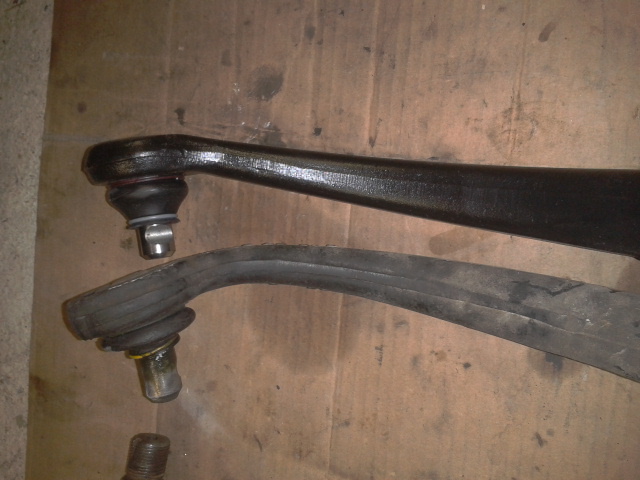

J'ai regardé mais ca al'air bon :bien: J'ai trouvé une paire de jantes impecables avec des toyo proxes cf1 installés dessus ,je devrais recevoir le triangle demain :)

Pas encore eu le temps d'essayer,c'est réparé mais je suis passé faire des courses chez Peugeot sport :inlove:

le triangle est bien plié. :cagoule:

La caisse n'a rien,par contre lors de l'essai routier,l'auto roule droit mais volant décalé à droite,et en y regardant de plus près,j'ai un carrossage moins important du coté tapé par rapport à l'autre :? ...j'ai démonté la jambe de force,le pivot semble un peu tordu dans le sens du défaut constaté justement...je suis donc à la recherche d'un pivot droit en bon état,si quelqu'un a ca qui traine,j'achète :bien:
