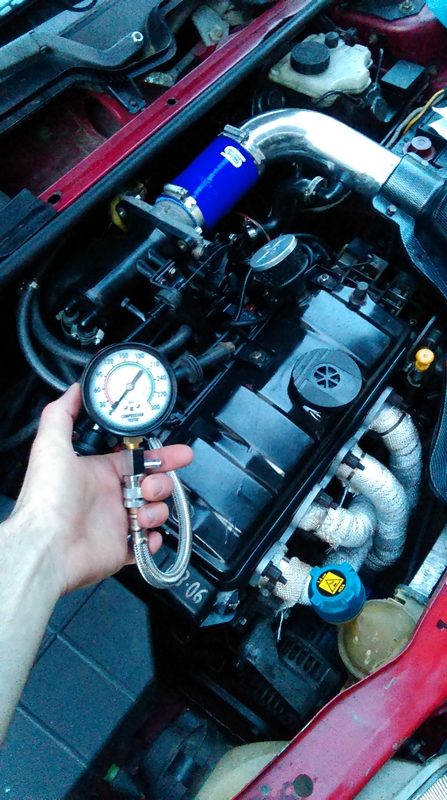

> prise de compression des cylindres
J'ai (+/-13bars) +1

Par contre concernant ton manque de compression je serai plutôt partie sur la segmentation si tu as 2 bougies noires. Car si tes compressions passent au travers du joint de queue de soupape l'huie ne rentre pas dans la chambre. Enfin c'est ce que je pense. Là visiblement ca remonte dans la chambre par l'etanchéité ou le coupe feu ?? :bvoyons:

Oui il te faudra un appareil à mesurer les fuites et à l'oreille tu entends si c'est les joints de queues ;) Mais il faut trouver un garage équipé de l'appareil ca peut valoir le coups/coût si cela peut t'éviter une dépose du bas moteur.
Un bon vieux garage saura faire ca pour pas cher !
si le bas moteur est fichu je met un tu5jp4 ,je reste en 8S par contre.
