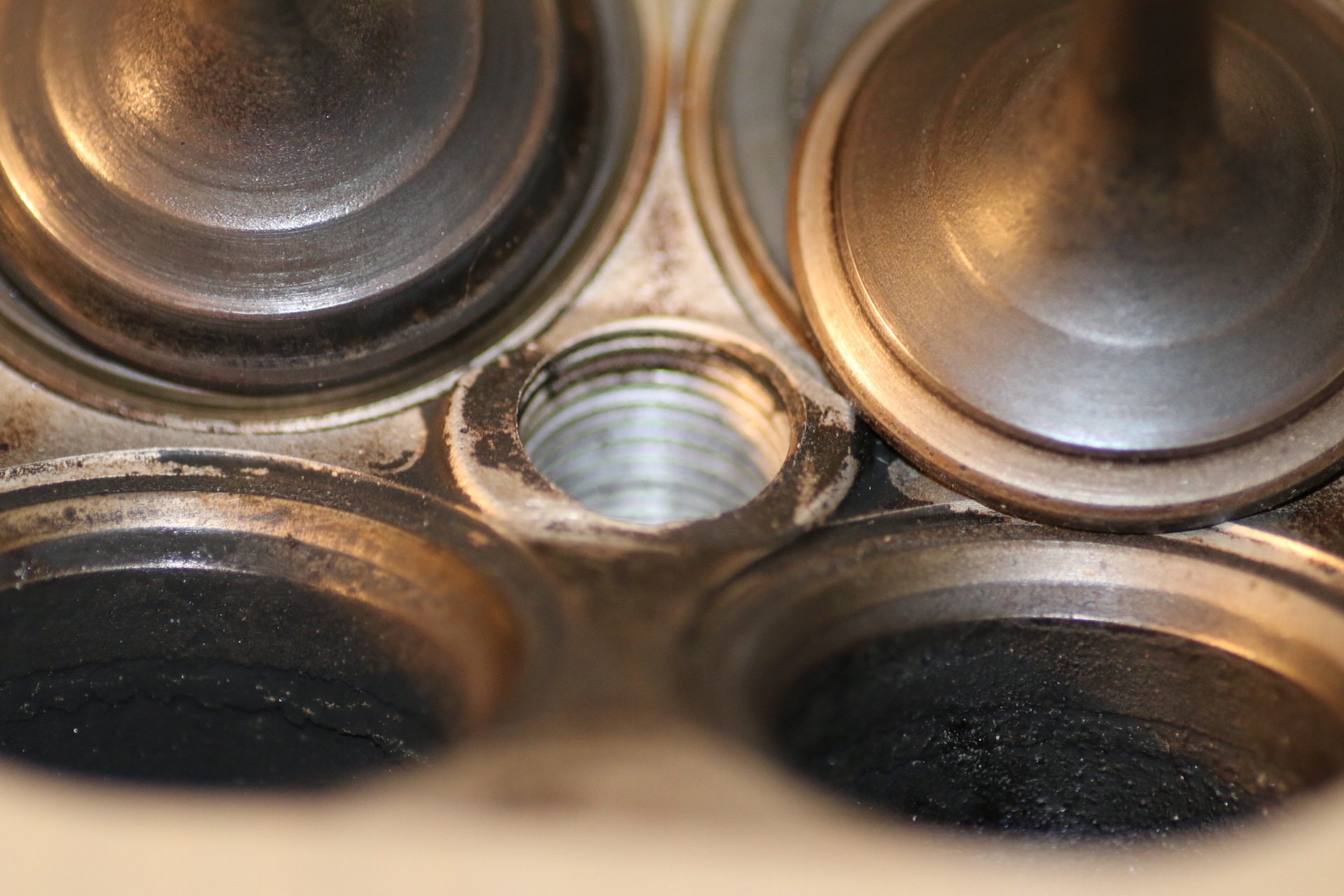

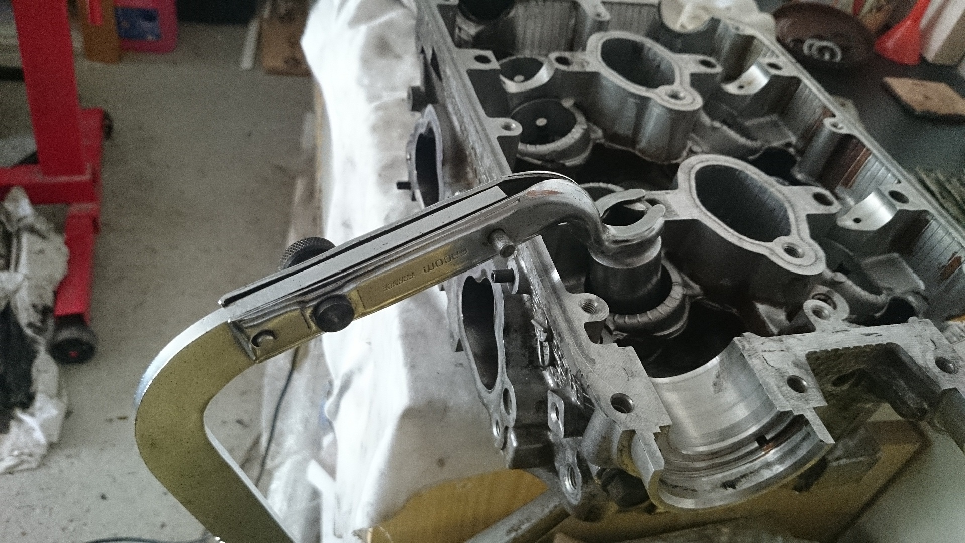

Rodage des soupapes de la seconde culasse OK.
Joints de queue de soupape changés.
Reste à installer les ressorts et faire les jeux ! :jap:

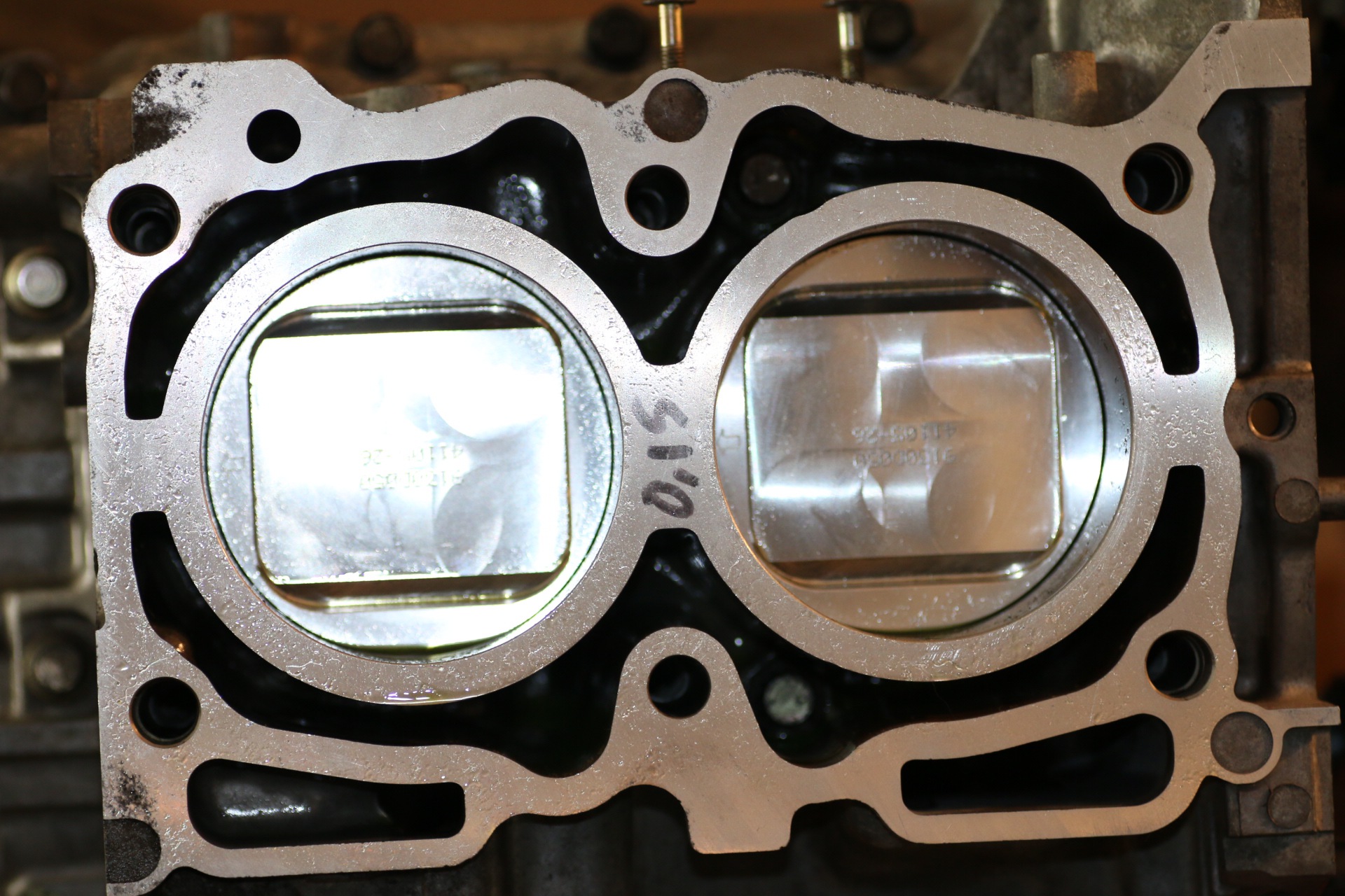

Culasses remontées sur le bloc, reste à monter :
-carter d'huile
-collecteur
-turbo
-kit distribution
-VM
-kit embrayage
.. avec un peu de chance, dimanche soir, la Sub roule ! :loving:

Elle a démaré, mais j'ai été obligé de ressortir le moteur pour quelque chose de monté à l'envers.. un joint de culasse.. :buzz:
Bon, c'est remis en place, j'ai plus qu'à remettre le moteur sous le capot et démarer !
