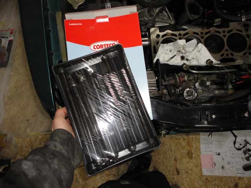

La suite :
- new joint d’échappement entre le collecteur et le col de cygne
- new spy de aac coter distri
- new culasse
- réglage soupape ok réglé
- Remontage en cour > une vis de culasse cassé ....
Édit : Dimanche 20/12 :
- redémontage pour extraire la vis cassé dans le bas moteur
(les vis avait deux serrage... , erreur perso :/ ) :bleu:
DSC06157.JPG [ 455.01 Kio | Vu 8558 fois ]
DSC06152.JPG [ 426.64 Kio | Vu 8558 fois ]
DSC06148.JPG [ 448.95 Kio | Vu 8558 fois ]
IMAG0970.jpg [ 204.28 Kio | Vu 8558 fois ]
IMAG0968.jpg [ 245.08 Kio | Vu 8558 fois ]

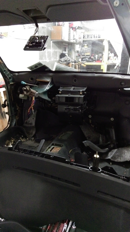

DSC06555.JPG [ 310.36 Kio | Vu 10980 fois ]

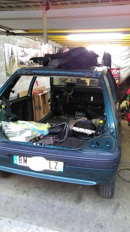

IMAG2091.jpg [ 258.09 Kio | Vu 1635 fois ]
IMAG2092.jpg [ 313.16 Kio | Vu 1635 fois ]
IMAG2093.jpg [ 487 Kio | Vu 1635 fois ]
IMAG2094.jpg [ 295.88 Kio | Vu 1635 fois ]
IMAG2096.jpg [ 291.85 Kio | Vu 1635 fois ]
IMAG2097.jpg [ 777.48 Kio | Vu 1635 fois ]
IMAG2108.jpg [ 324.17 Kio | Vu 1635 fois ]
le chassis est partis en destruction, dommage car il avait aucune rouille de A a Z,
si j'avai la place je l'aurait garder pour piste ou autre sawap...
du passé deja. :bbah:
