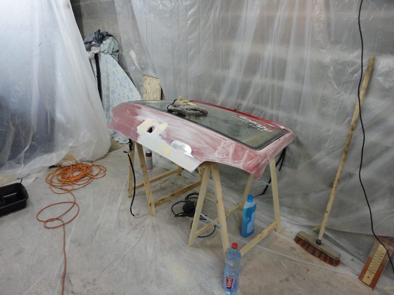

Pour des pètes sans redressage, ça ne sert à rien d'aller jusqu'à la tole pour poser un mastic. Un bon ponçage au 80 et le mastic tient très bien!

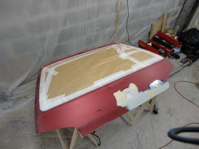

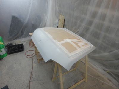

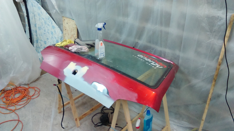

- pas d'avancé special, j'ai juste été chercher un capot chez dul27,
le futur dla xsi :)

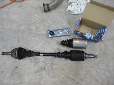

MessagePosté: Samedi 23 Avril 2016 20:36

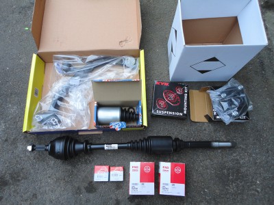

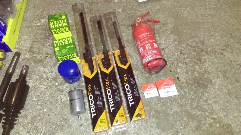

la suite:

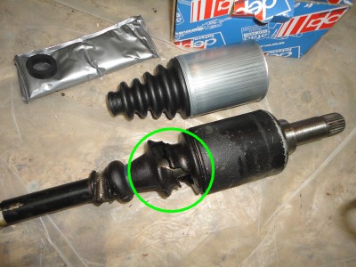

- cardan droit
- soufflet boite pour le cardan gauche (cardan gauche qui est quasi neuf,photo a venir)
- triangle droit
- roulement avant fag gauche et droit
- butée et roulement kayaba gauche et droit
- joint de queue de soupape neuf pour la culasse

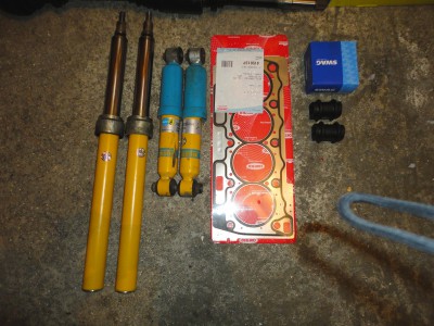

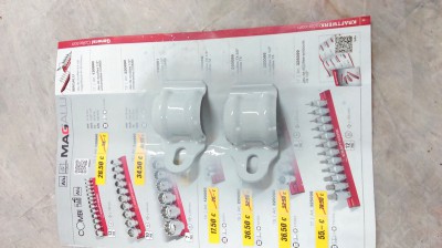

MessagePosté: Vendredi 29 Avril 2016 22:43
la suite:
- amorto bilstein b6 tarage sport av et arr
- palier barre stab avant
- jdc c2 vts 0.62mm
- vis de culasse

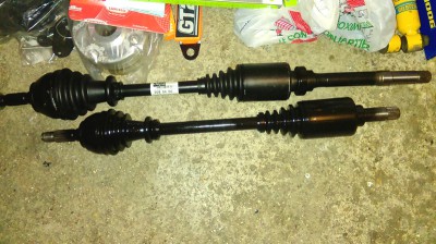

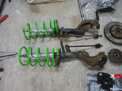

La suite:

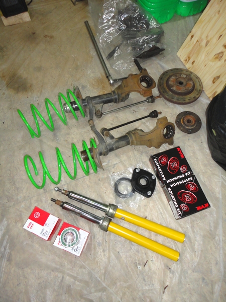

- gros nettoyage des jambes de force
- debut du montage des trains, me rend compte qu'il me manque des trucs que j'ai jeté :ange: :
soufflet de protec x2 / tampon x2 / cale sup de coupelle x2 / support ressort superieur , !!!!!!!!!!!!

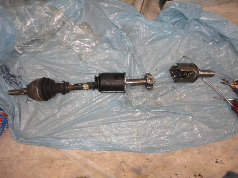

- le cardan gauche que je monte a la place du skf qui avait 100000km et HS :o ,
celui la a 15/20000km (sur la 1.5d :mrgreen: ), marque RCA
recap:
-bilstein b6 tarage sport
-ressort apex -50mm
-roulement neuf
-buté complete neuve
-new revetement jambe

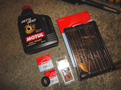

- spy de boite x2
- huile de boite

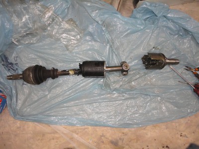

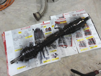

soufflet de cardan en cour (photo a venir)
